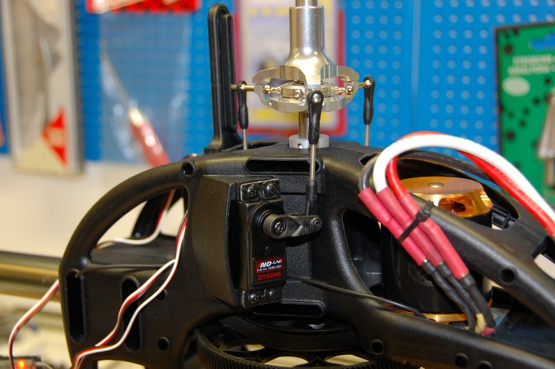

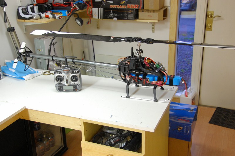

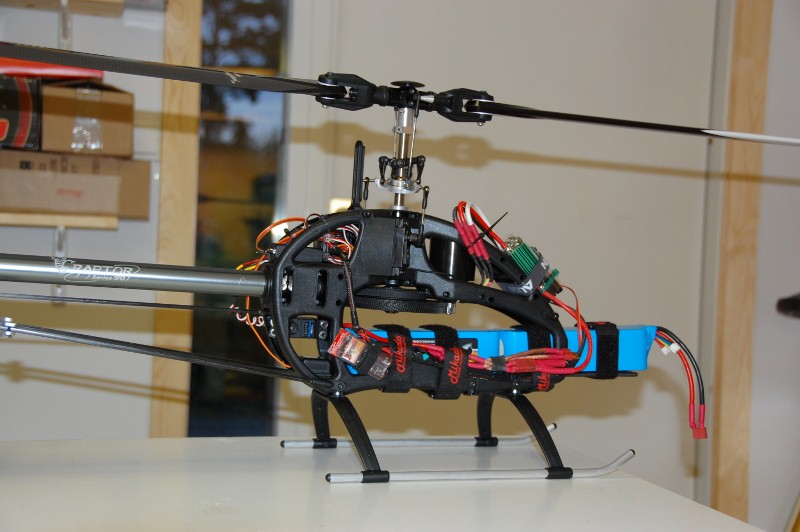

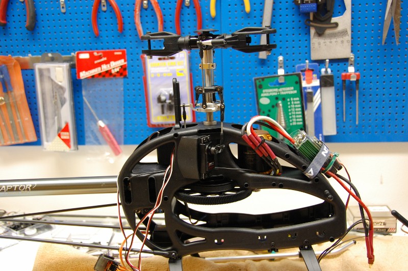

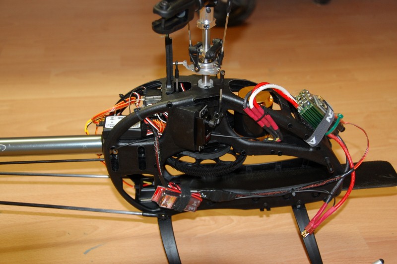

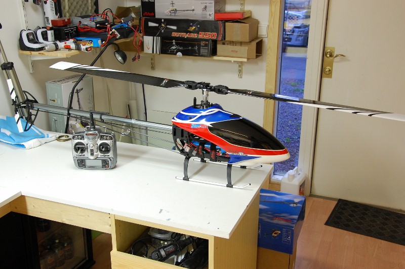

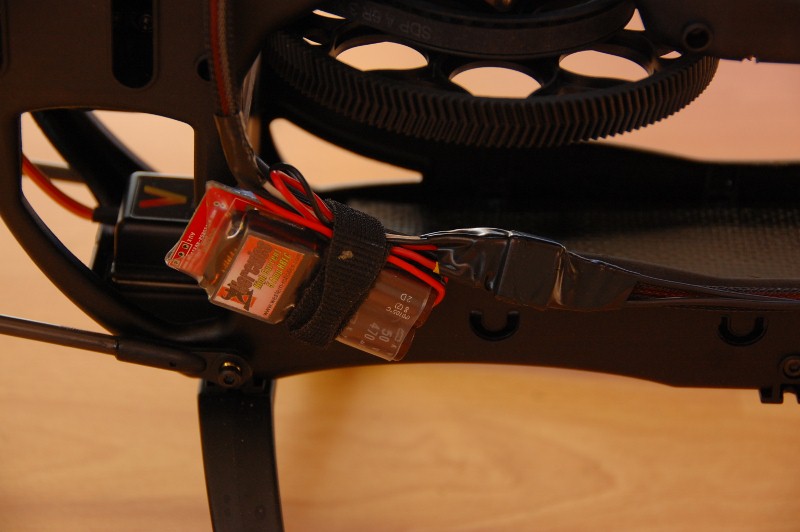

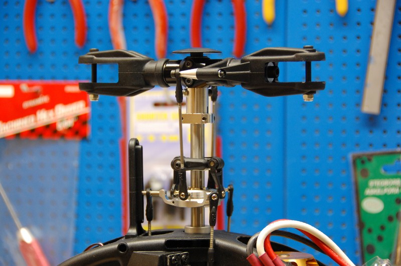

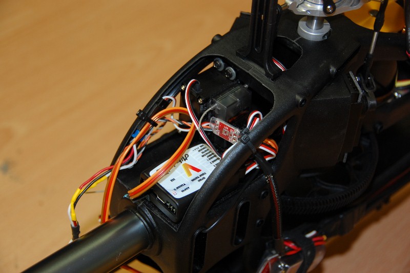

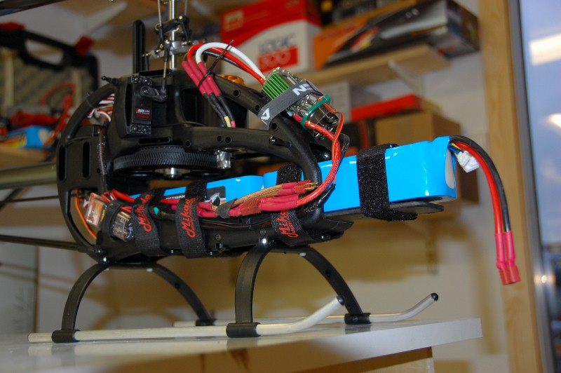

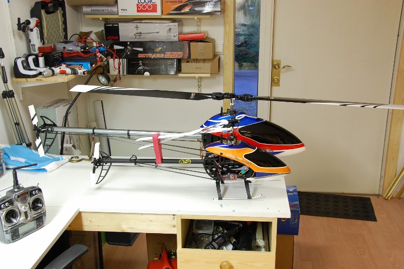

Ja, da er servoene på plass i ramma og har fått satt de opp sån tålig, mangler bare oppsettet av halen nå så er de tbare å fullføre noen småting så er den egentlig klar for lufting..gleder meg..
Prøvde også Logo 400 idag også for første gang...alt flyr jo genialt bra med 4.0 da
Dette ser jo veldig bra ut. Håper at alt går bra med prøveflyvingen i morgen.

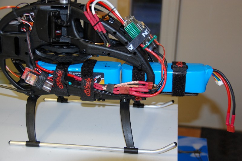

Har et lite spørsmål om hvilken lader du bruker for å klare å lade de batteriene med 5c, jeg har vært på utkikk etter en ny lader, men jeg klarer ikke å finne noe som jeg blir fornøyd med. Regner med at man må ha en lader med med mye watt for å lade på 5c. Og tilslutt så må du ikke glemme videokamera.

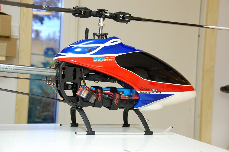

Har du forresten veid 700. Må si jeg er litt spent på vekta, er et intresant helokopter til å bruke til fotografering.
Mathias: Kult, som jeg har sagt tidligere du kommer til å bli knallfornøyd...og så kommer du til å ville oppgradere til 600 Trust me...

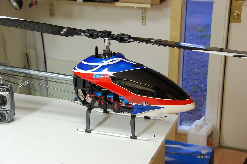

Halla, har ikke veid det hele ennå, men tror vekta havner på litt over 4 kilo, skal prøve å få veid det i morra.
Ang. lader så bruker jeg Hyperion duo, og selv om den er kapabel til å lade på 5c har den ikke nok effekt til å lade så store batterier som jeg har, det er kun 180w pr utgang så det begrenser seg selv...men ryktene har det til at Hyperion kommer med en 1410 lader til høsten som har 360w + på utgangen så da begynner vi å snakke fisk, må bare finne seg et power som kan pumpe ut såpass med effekt og som ikke blir altfor dyrt. Siden Hyperion laderen kan bruke powersupply opp til 26 volt vil man ikke trenge et så stort supply, ampere messig. Men leter fremdels etter et passende et...så si ifra om du finner et..

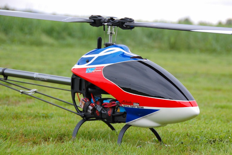

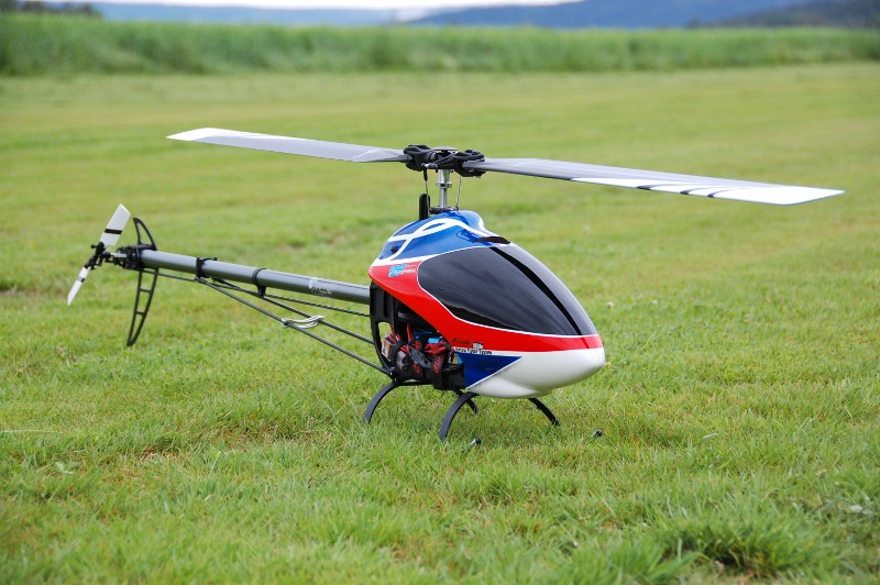

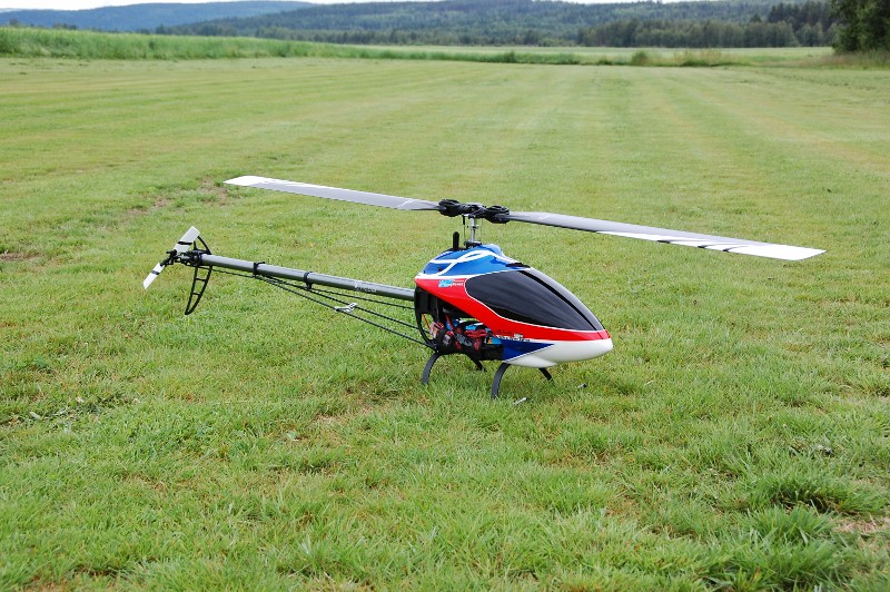

Da er fugln lufta sine lange rotorblader og ja, den flyr bra Absolutt null bogging og etter 6,5 minutt var det igjen 40% av batterikapasiteten, det lover godt og kan trygt sette timeren på 7,5 minutt. Dette var med 1950 på hodet..

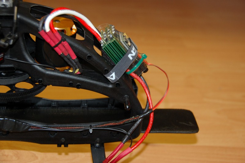

Motor var lunka, samme var regulator og batteriene hadde så vidt temperatur, dette belaster batteriene minimalt..
En anna ting jeg la merke til var hvor utrolig stille denne maskina er i forhold til min ESP...sett bortfra bladrapingen da selvfølgelig

Gratulerer med maiden. Regner med at du er fornøyd.

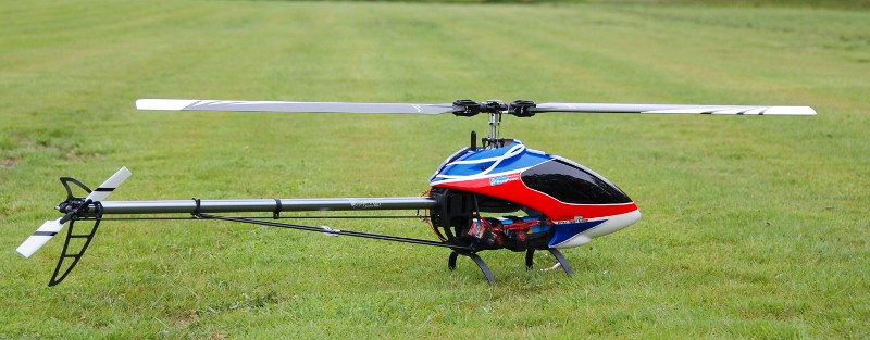

Hei og hopp, to turer i kveld og er storfornøyd, det flyr helt rått...

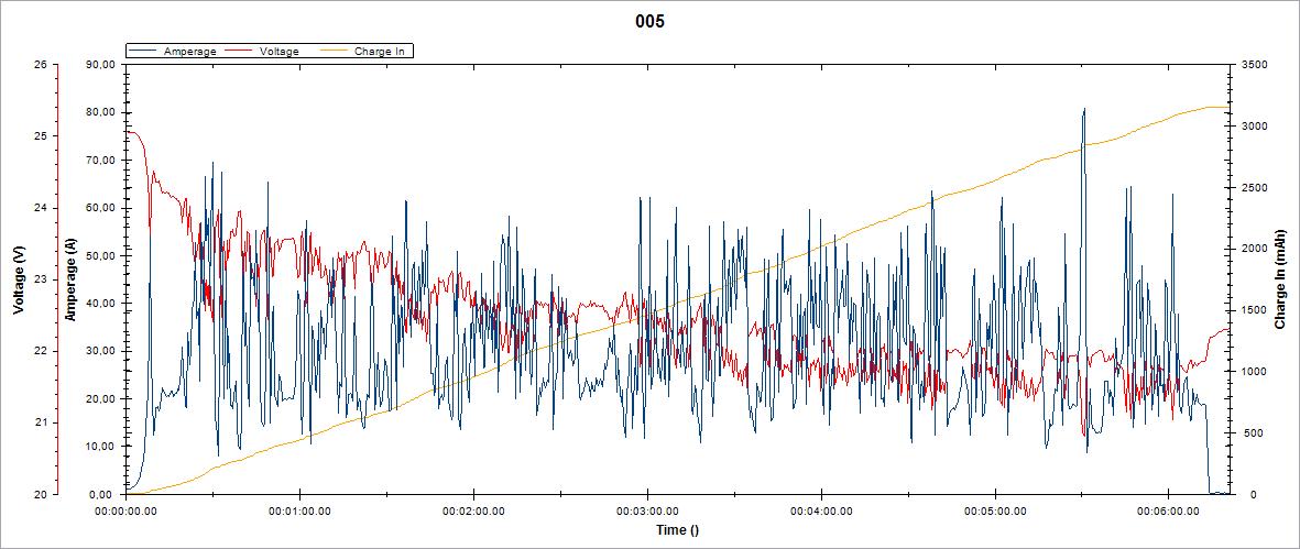

Logget også begge turene i dag og nøkkeltall er:
Max Watts: 3400
Max Amps 80
brukte Mah 3000 på 6,5 min flyging
Eneste som bekymrer meg litt er at motoren er utrolig varm når jeg lander, kan ikke holde fingeren borti mer en et halvt sekund før det gjør vondt...kanskje det er noen instillinger i regulatoren som gjør at den går litt mere effektivt..
