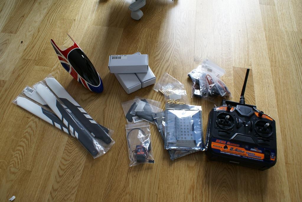

I går fikk jeg pakke igjen, så da var det dags for litt mer montering
Har fått alt nå, bortsett fra gyro og motor som er ankommet Oslo for fortolling. Håper bare jeg får det før onsdag, for da reiser jeg på påskeferie!
Jeg har oversett at jeg ikke fikk med kabel til radioen for programering! Så det var litt kjipt. Har bestilt simulatorkabel til radioen som er på veg i posten, så lurer litt på om jeg kan bruke den? Noen som vet?

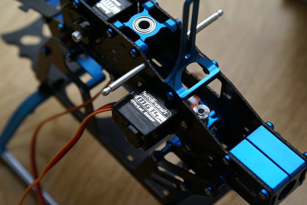

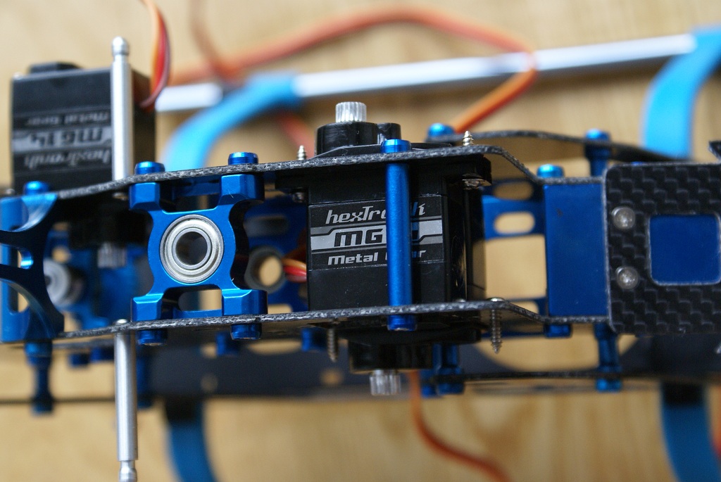

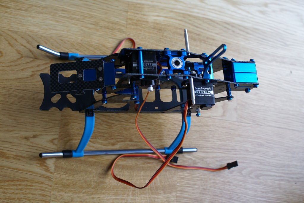

Fikk montert servoene i går samt flybar i går kveld. Måtte løsne på rammen for å få inn servoene. Skikkelig trangt, men nå sitter de godt! De virker forresten til å være av god kvalitet! Tunge og gode med kun metalldrev.

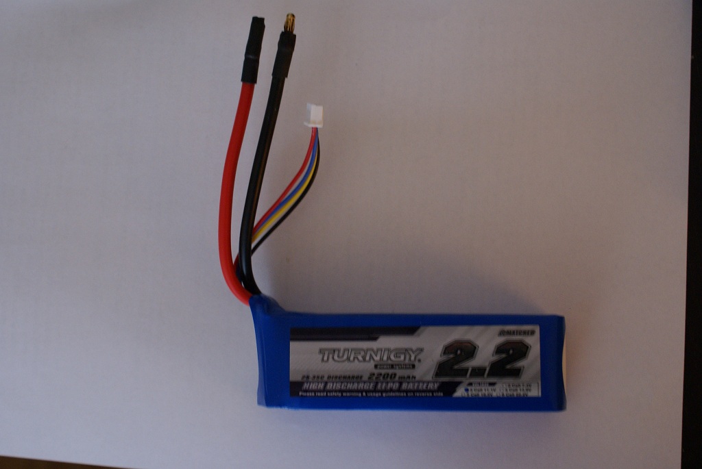

Har også fått loddet på nye kontakter på alle batteri og ESC. Ble bedre det enn Deans. Sitter kjempegodt, og er lette å få av og på
