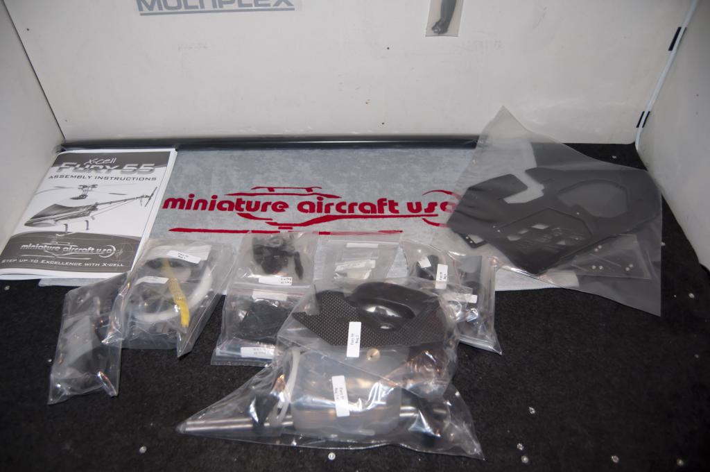

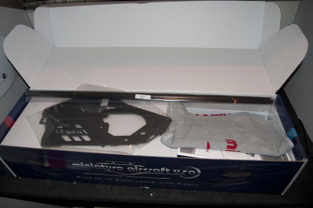

    Tenkte jeg skulle legge ut litt bilder fra bygging av en MA fury 55
    boksen
ID:	627037Click image for larger version
ID:	627038Click image for larger version
ID:	627039Click image for larger version

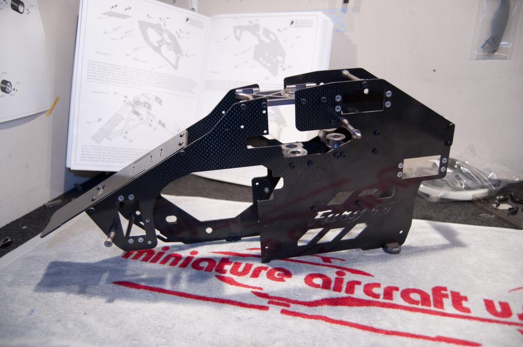

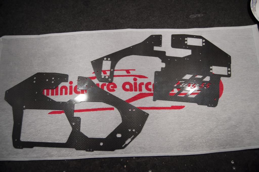

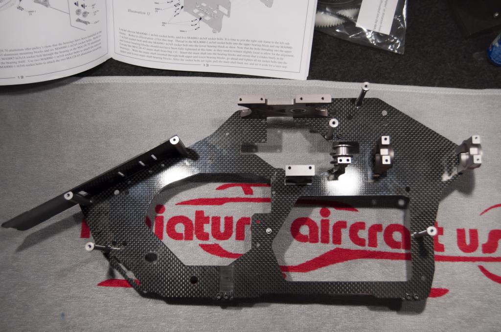

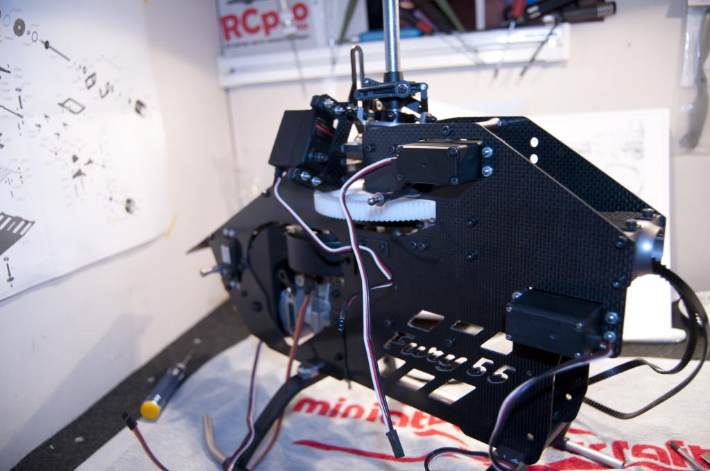

    helikopeteret er satt sammen av vedig få deler, så var bare en jafs så hadde jeg montert sammen høyre ramme side.. alt av deler har hittil hatt en perfekt passform, eneste som jeg har å påkeke er at når du skrur inn bakre framespacer hvor det igjen sitter en liten spacer for å feste tank monteringa fast. ikke ta i for hardt. skruen knekker :/
    rammesidene har blitt joinet..
    da jeg knakk ene framespaceren må jeg vente på ny spacer før fuel tanken blir montert..

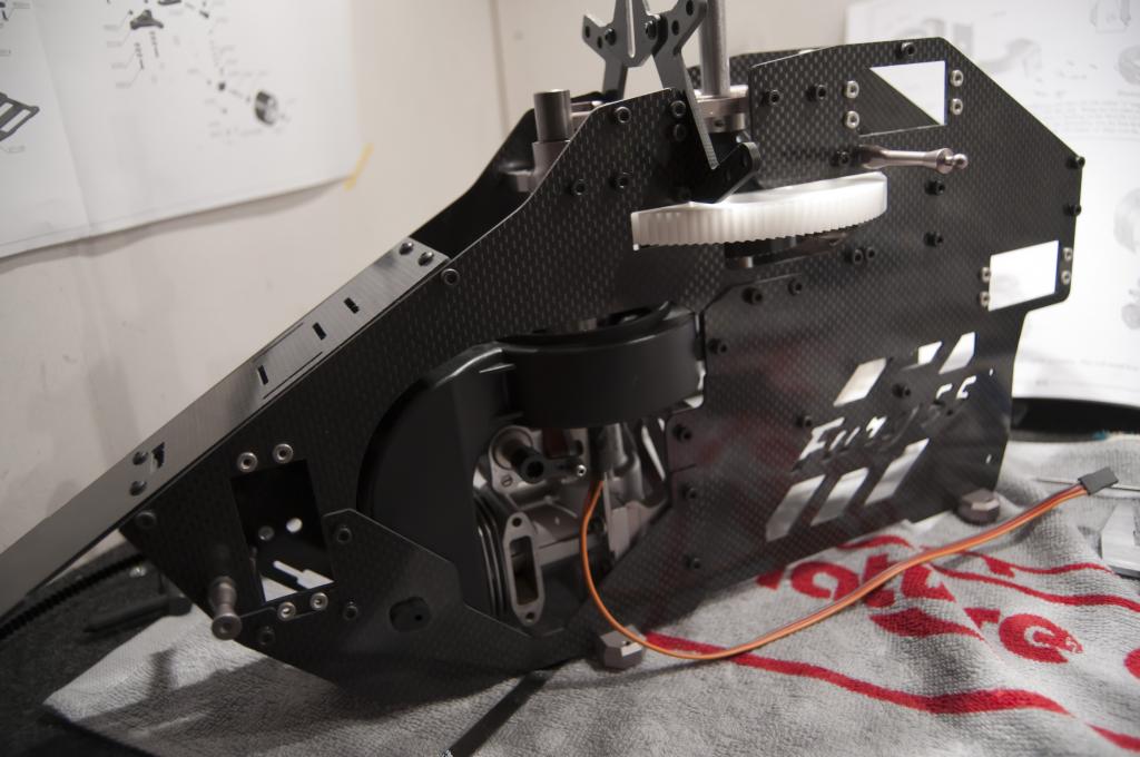

    motor og fanshroud samt maingear/tailpully å shaft montert.
ID:	627044Click image for larger version

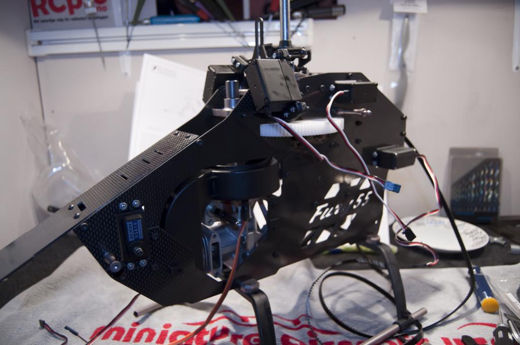

    alt av servoer montert. samt swash å washout

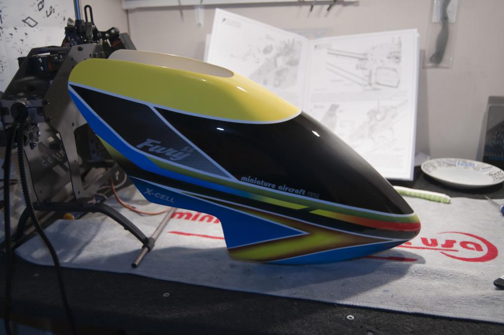

    ja å ikke minst verdens fineste stock canopy
    hittil ingen problemer med montering da alt så langt har passet perfekt. vil nesten påstå at en førstagangs bygger vil takle dette helikopeteret meget lett, da manualen har veldig god bygge beskrivelse..

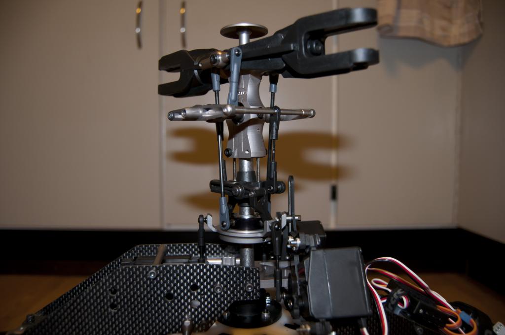

        Bygge oppdatering.
        Starta på rotorhodet, men traff på et lite problem med montering av feather shaft / head dampers
        foringene på shaften sitter sikra med 2 skiver (0.5mm + 1 mm på hver side) å en c klips på hver side som skal neddi et spor på shaften.
        Ene sia går greit å montere med c klips tang, mens andre side må du tre på klipsen å bruke en medfølgende sleves samt bolten som holder grippene fast.
        prøvde først med 1.5mm spacing slik som manualen anbefalte for 3d flyving. men lot seg ikke gjøre å tvinge den siste klipsen på plass. tok så bort den 0.5mm skiva på hver side, noe som da resulterte i at jeg fikk på plass klipsen etter å ha brukt MYE krefter med 2 stk 6mm unbrakonøkler.
        var der problemet virkelig starta..
        Lot seg ikke gjøre å få løs den ene bolten.
        monterte grippen på ene sia, men lager skiver å thrustlager. lockteita på plass bolten å lot den stå over natta. selv etter det lot det seg ikke løse den bolten på sia som ikke hadde grippen montert.. sitter så fast at den locktighta skruen slepper først.. prøvde med tang å håndkle over shaften men fortsatt sitter den. ente med at jeg fikk skader på feather shaften.. så oppbygging av rotorhodet er på hold til jeg får meg en ny shaft.. i morra blir jeg å ta med gamle shaften på jobben å legge den i STOR skrustikka for å få bolten løs
        Kan hende jeg har vært uheldig å fått en feather shaft hvor faktisk sporene er maskinert for tett intil hverandre..

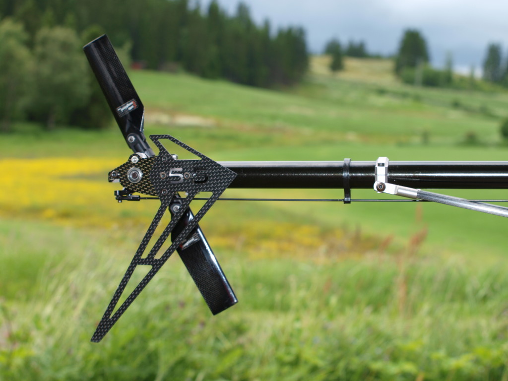

        ellers så ble nå halebommen å halerotor boksen montert uten å møte på noen problemer.. eneste en liten manualfeil hvor det vises at skruen som skal klemme sammen haleboksen monteres inn fra feil side..
        ellers så er det over til å montere boom supports å hale rotor neste..

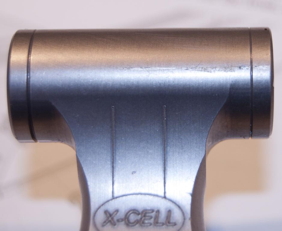

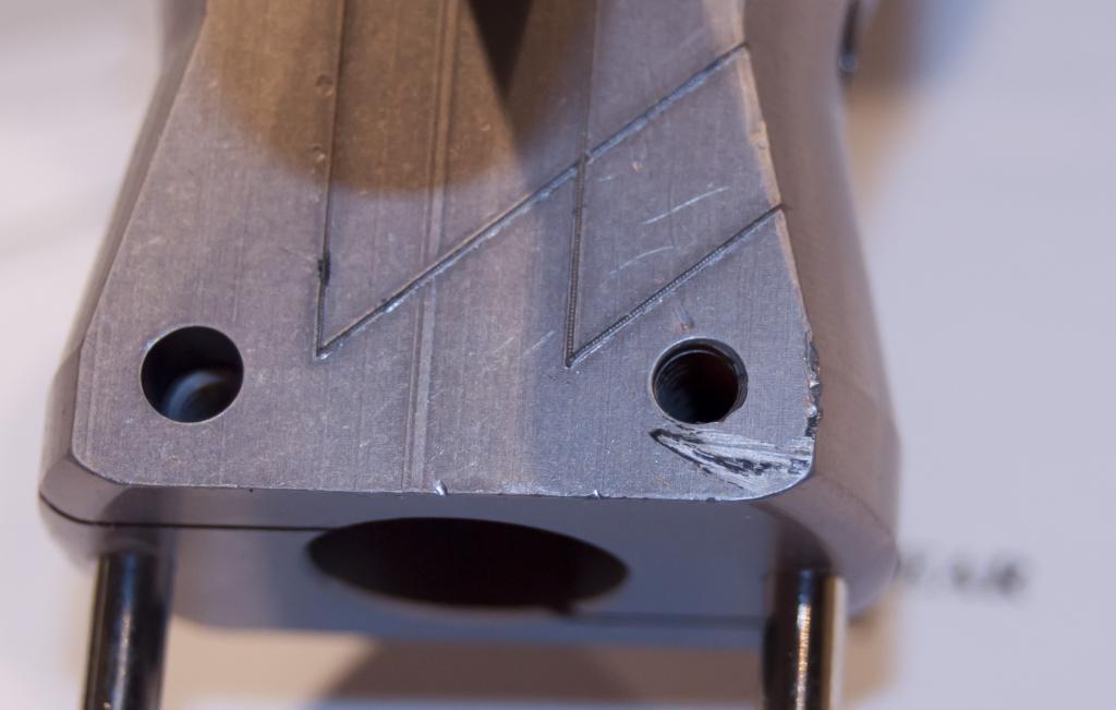

        kan også legge til at i kittet mitt så fikk jeg med en head block som ALDRI burde gått gjennom kvalitets kontrollen til MA. spesielt tatt i betrakning at seesaw'en kommer ferdig montert i blocka fra
        fabrikken.
        ikke noe stort problem da, men er jo nytt så det burde jo se nytt ut også..
        edit: snakked med Brian james fra MA, å jeg får tilsent ny headblock.. service

          *Oppdatering*
          fikk meg ny feather shaft fra en stratus. (dele nr: ma120-5) som passet til furyen også.
          nå gikk disse c klipsa enklere på. så kan hende jeg hadde en shaft som var maskinert med litt for liten tolleranse..
          ellers så er rotorhodet montert. gjenstår kun flybare'en.
          servoene er sattopp halen er satt sammen og radioen er programert.
          det som gjenstår er flybar, fuel tanken. montering av gyro å instillinger der samt montering av halebom støttene..

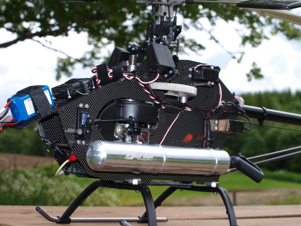

          ellers kan jo legge til at modellen er satt sammen med
          servoer: futaba bls451 på swash å align ds610 på throttle
          gyro: align gp750 med futaba s9254 servo
          gov: CY ATG V3
          motor: YS 56SR med en outrage hyper rage 56 potte
          rotor blar: Radix 600SB paddler å halerotor orginalene som følger med.
          **More to come**

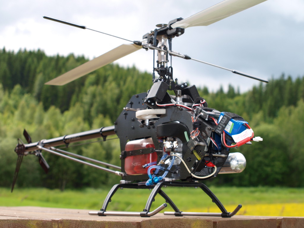

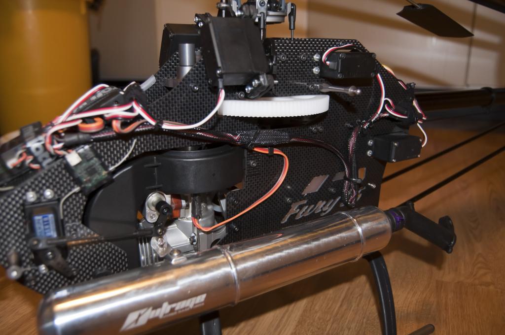

            *Oppdatering*
            vel. da sto furyen fullført. gjenstår kun å fly den..
ID:	570406Click image for larger version

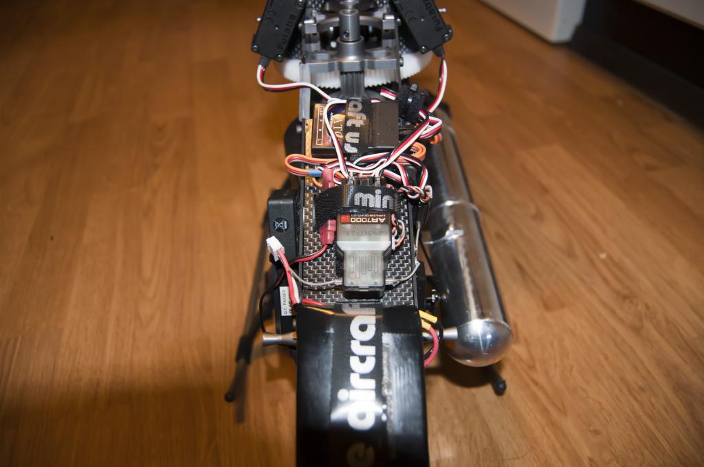

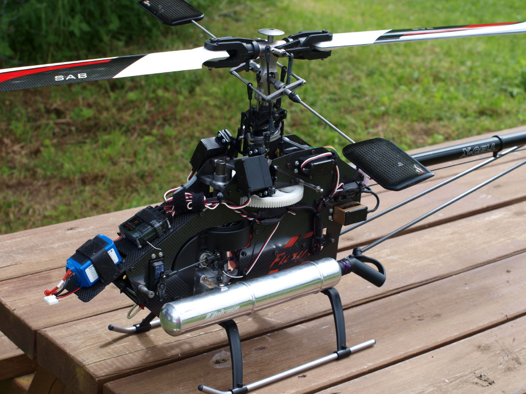

            slikt jeg valgte å plassere kabelrotet

            litt oppsummering:
            Vet jeg sa at modellen kunne passe temmelig fint for en førstegangs bygger.
            vel når man kom lengere ut i bygget å ting begynt å bli litt mere teknisk så var manualen ikke så allfor godt beskrivende.. litt erfaring fra tidligere kreves nok, gjør i såfall bygge prosessen en del enklere..
            kommer tilbake senere med en liten beskrivelse av min flyveopplevelse av denne modellen..
            å kanskje man klarer å få med en liten video....

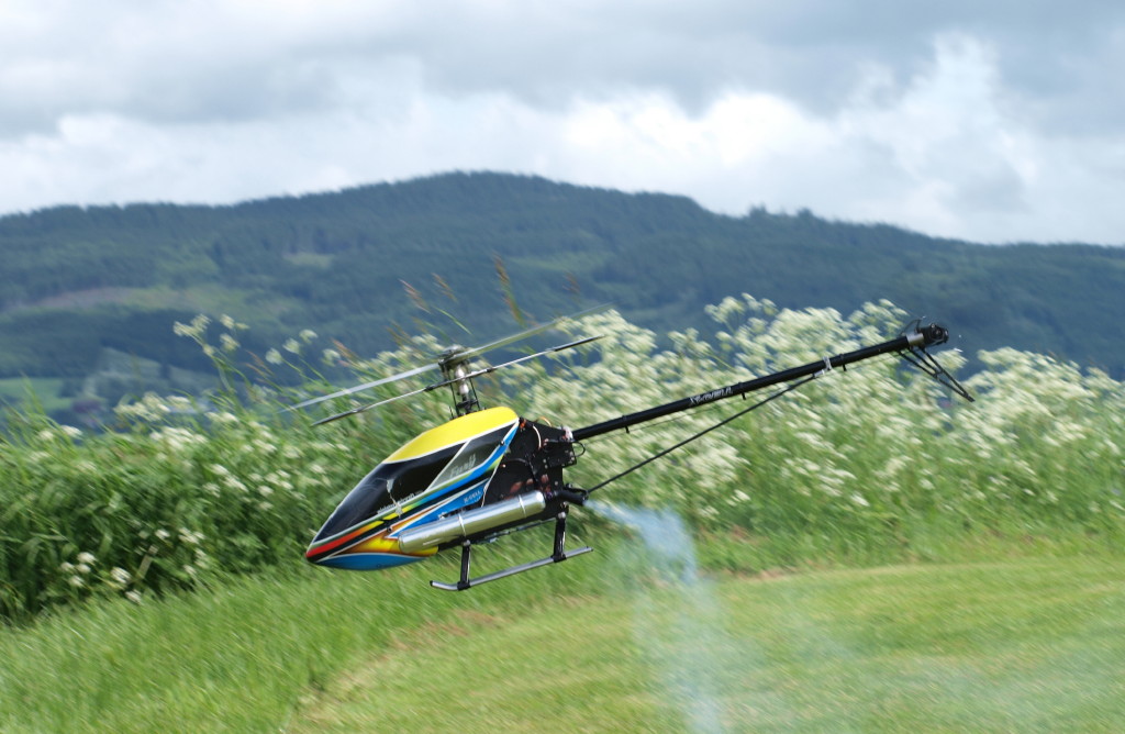

              oki.....

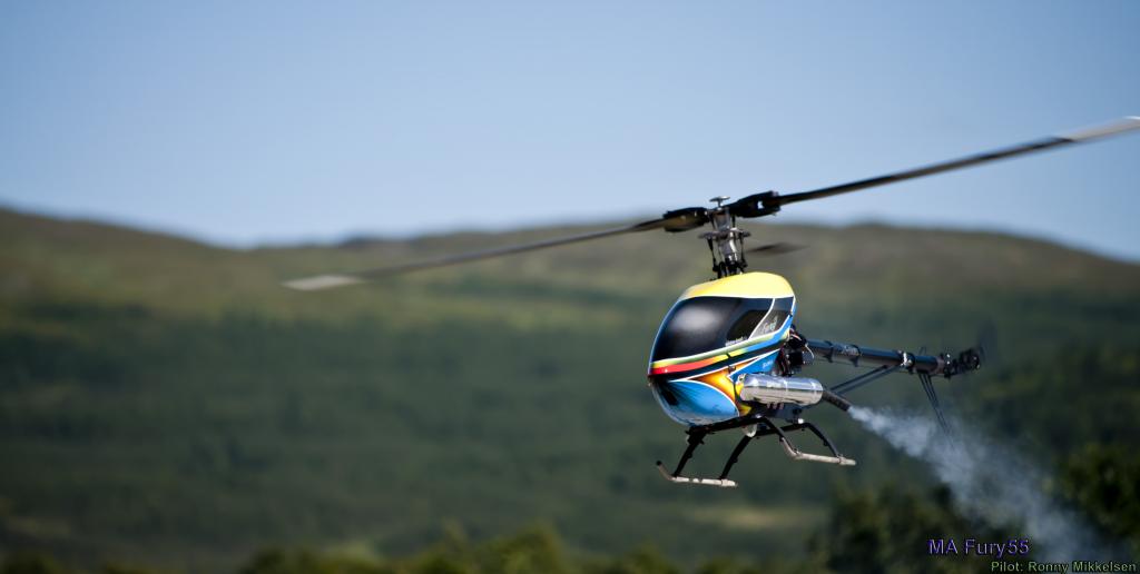

              da fikk jeg 7 tanker på furyen i dag.
              førsteintrykket mitt er at den er mere crisp i cyclic'en ka en t-rex 600np, som er mitt sammenlignings grunnlag da det er eneste 50 size jeg har flydd.
              synes furyen tracker fint i flight. går dit man setter den til å gå. flyv rett linje under høyhastighet
              så er absolutt ikke et dårlig heli.
              men om det flyv bedre enn andre 50 size helier i klassen skal jeg ikke uttale meg om.
              dyrt er det væffal. så om man synes det er verdt å bruke 1500 kr extra vs en t-rex 600 må man nå selv bestemme.
              men et steike fint helikopter er det i såfall, samt noe ikke alle andre har også.
              Men jeg personlig synes det var vel brukte 5500 kr

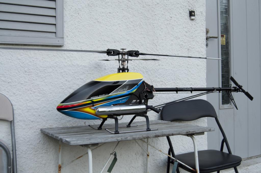

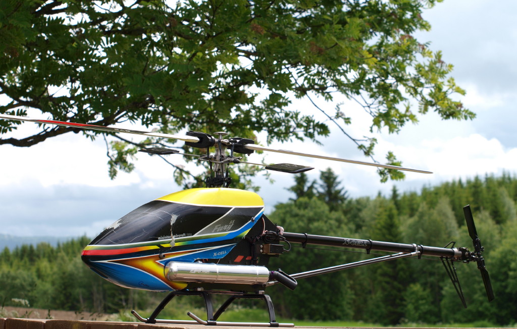

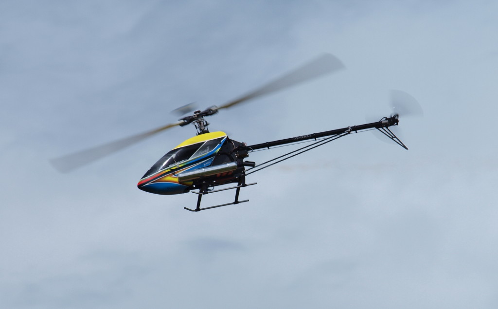

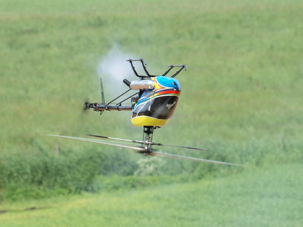

              en liten bilde serie av furyen i lufta..
ID:	570442Click image for larger version
ID:	570444Click image for larger version
              sorry ingen video. fokusen på kameraet mitt klarer ikke å holde følle treng nytt. hehe

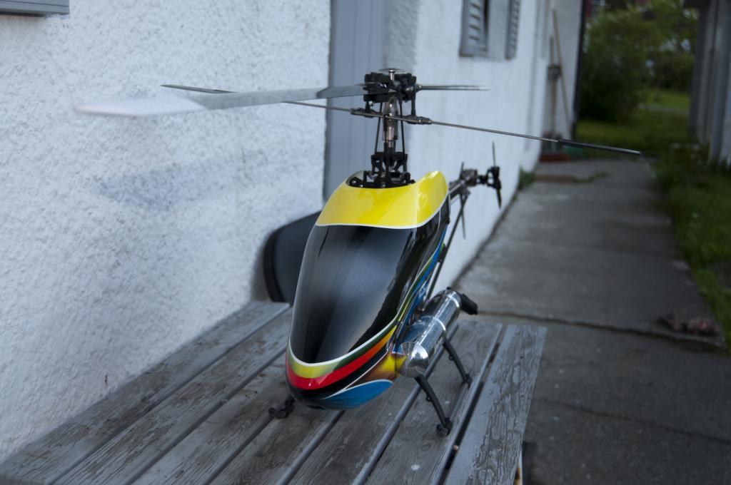

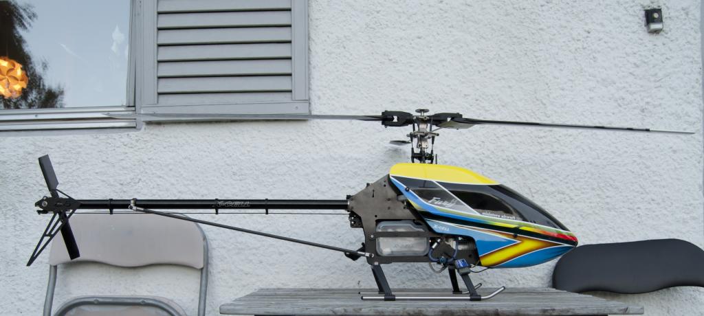

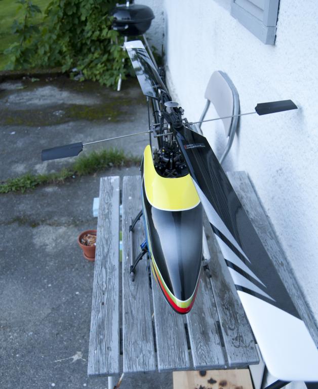

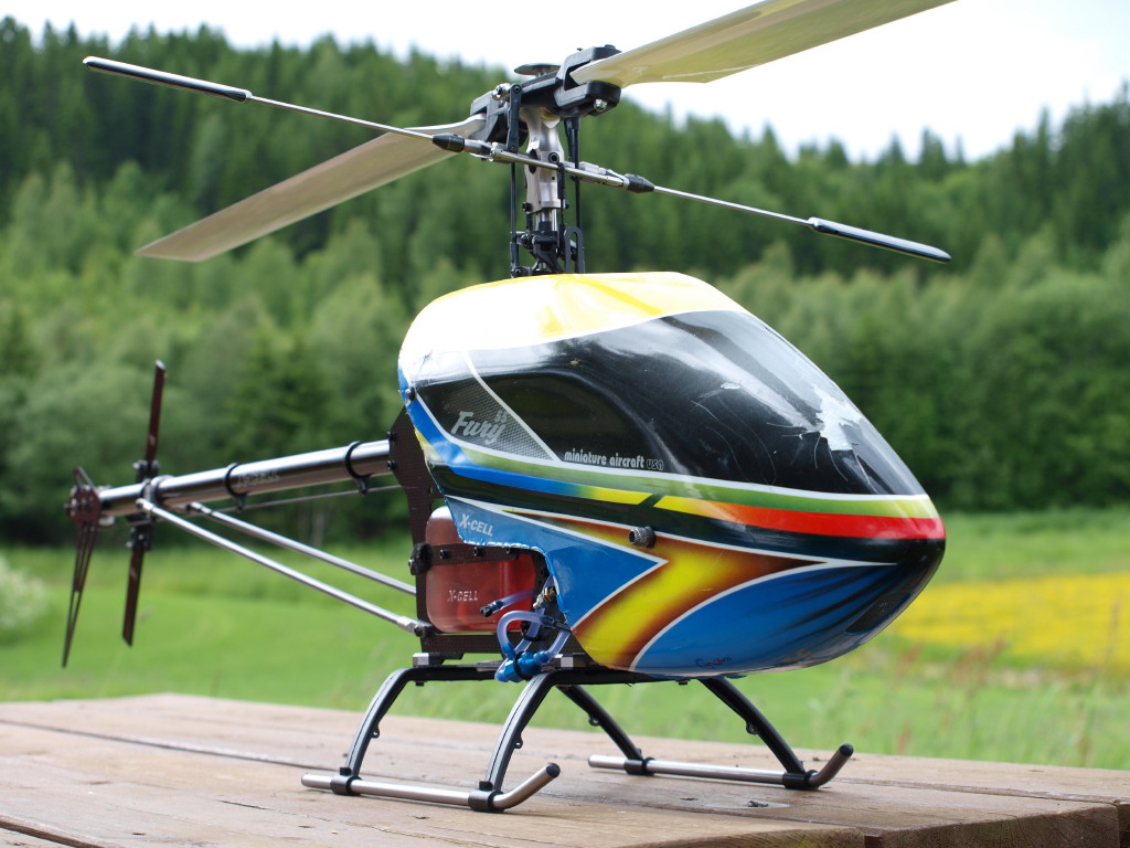

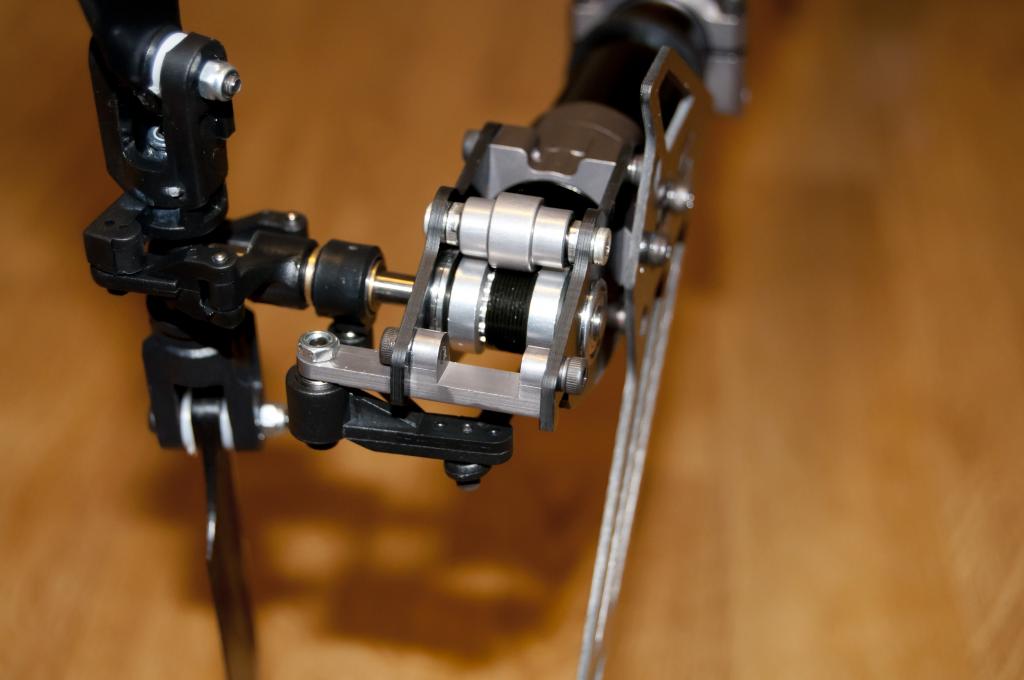

                Jeg kjøpte denne av Zid for noen uker siden og har endelig fått den i lufta. Hadde min egen maiden på den i går. Jeg har ikke flydd så mye med padler i det siste så det blir litt uvant, men jeg synes denne fløy bra. Dog virket den veldig treg i cyclic med de orginale padlerne. Jeg byttet til curtis padlere og det ble straks noe annet selv om det gikk ut over egenskapene i FFF.
                Vet ikke om du er her inne lenger Ronny, men her er noen bilder fra i dag ........

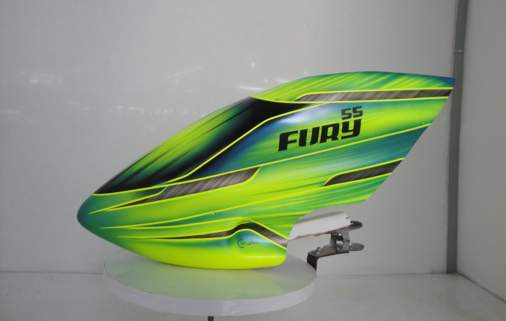

                Som det går frem av bildene har canopyen levd et hardt liv, så den erstatter jeg med en lekker sak som er på vei fra Canomod.
