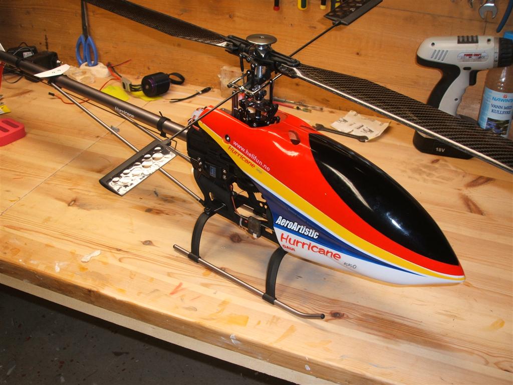

    Jeg har et litt spesielt forhold til Gaui selv da jeg startet opp igjen med helikopter etter en veldig lang pause i 2007, og det var da nettopp med en Hurricane 550 fra Gaui.

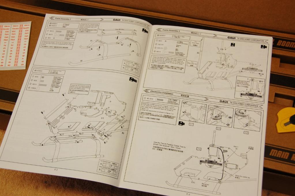

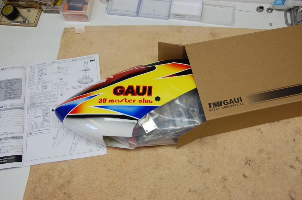

    Som dere ser så ligger alt godt pakket inn i bokser med respektive navn. En printet manual følger med og holder god standard.
Name:	GauiX5 010 (1024x681).jpg
ID:	627073Click image for larger version
Name:	GauiX5 012 (1024x681).jpg

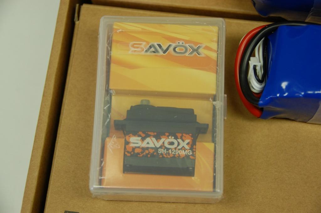

    Utstyr

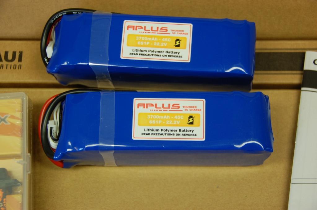

    Bruker medfølgende Scorpion motor og 100A Esc
    Batteriene blir Aplus 6s 3700mah 45c batterier og Kong Power 6s 5000mah LW batterier.
    Servoer blir Align 610 på cyclic og Savox 1290Mg på halen, som er samme servo som Align sin 650 servo.

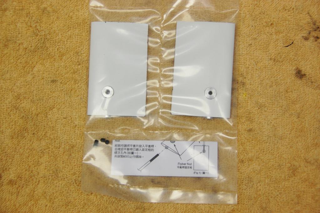

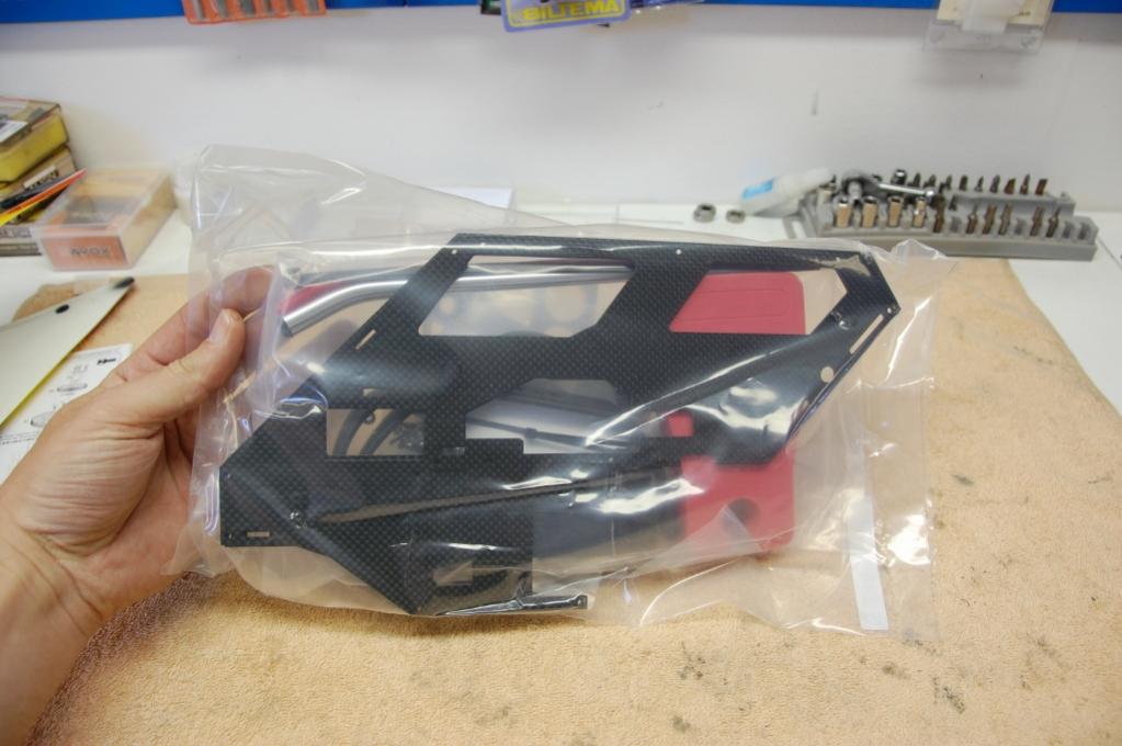

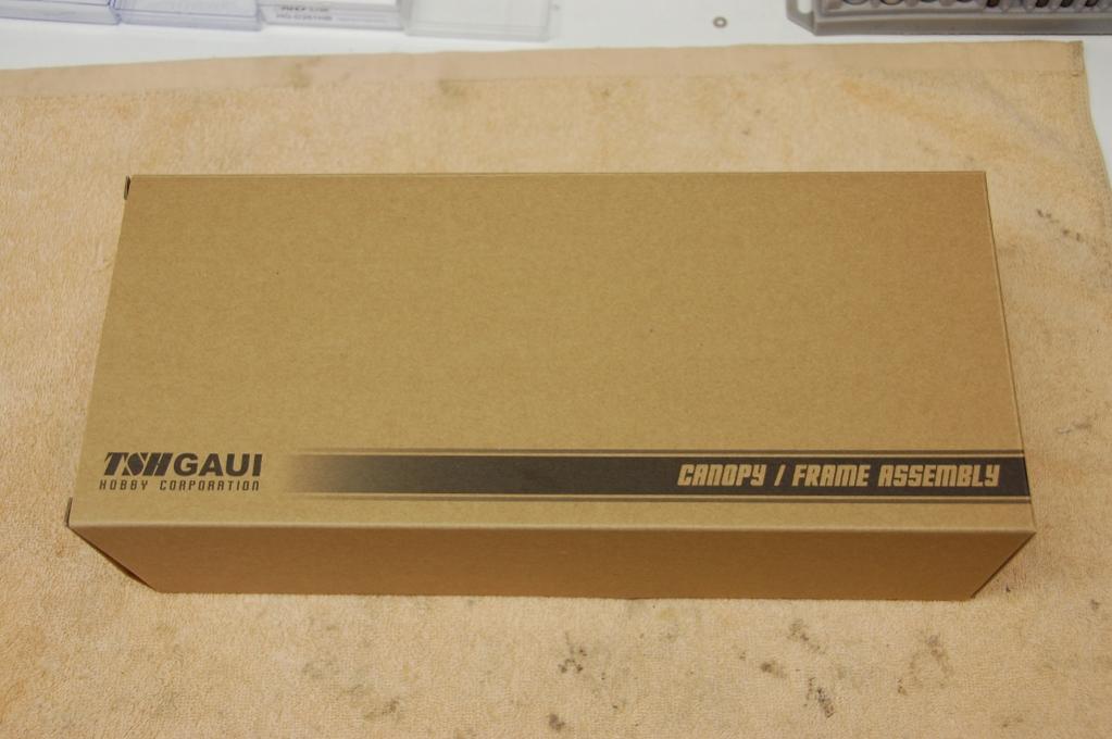

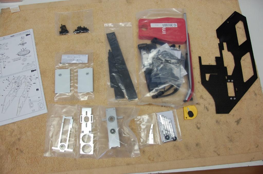

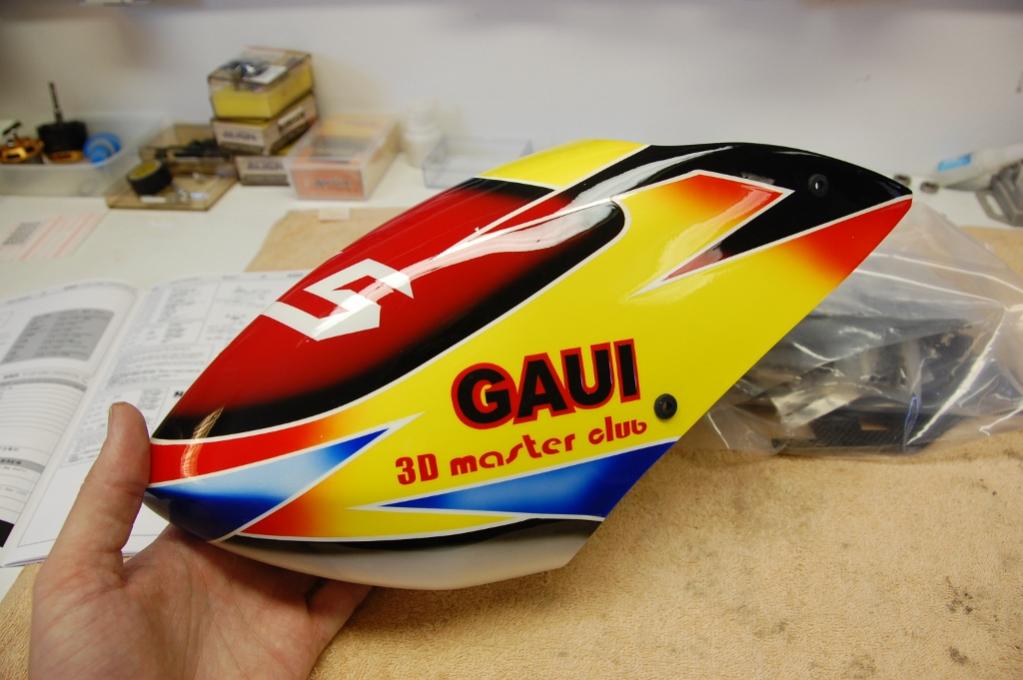

    Javel, siden det regner ute passer det jo greit med en liten oppdatering på monteringen så langt.
    Den første esken inneholder canopien og rammen samt endel andre biter.
Name:	Gaui X5 002 (1024x681).jpg
ID:	570425Click image for larger version
Name:	Gaui X5 005 (1024x681).jpg
ID:	570424Click image for larger version
Name:	Gaui X5 001 (1024x681).jpg
ID:	570421Click image for larger version
Name:	Gaui X5 004 (1024x681).jpg

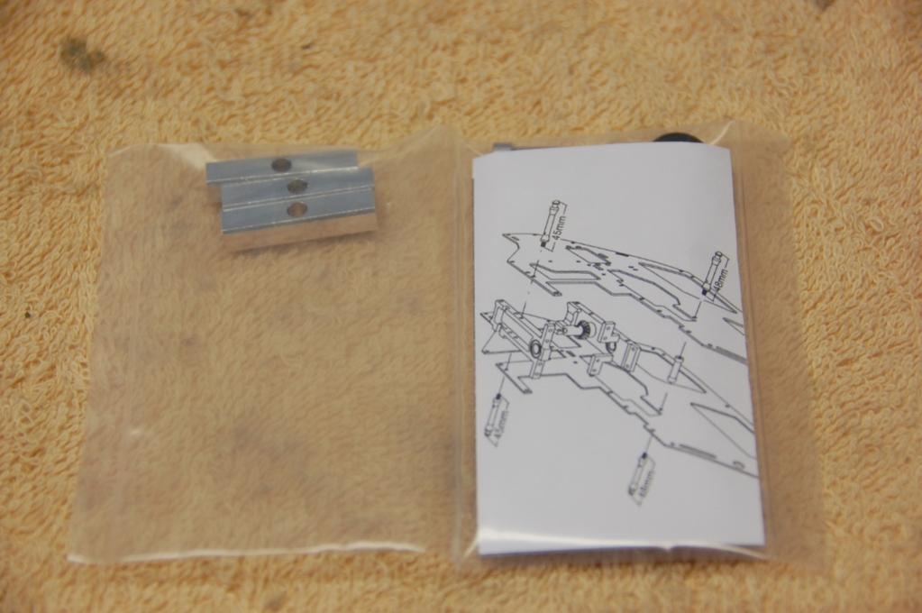

    Noen poser hadde små oppdateringer til manualen, grei måte å gjøre det på.

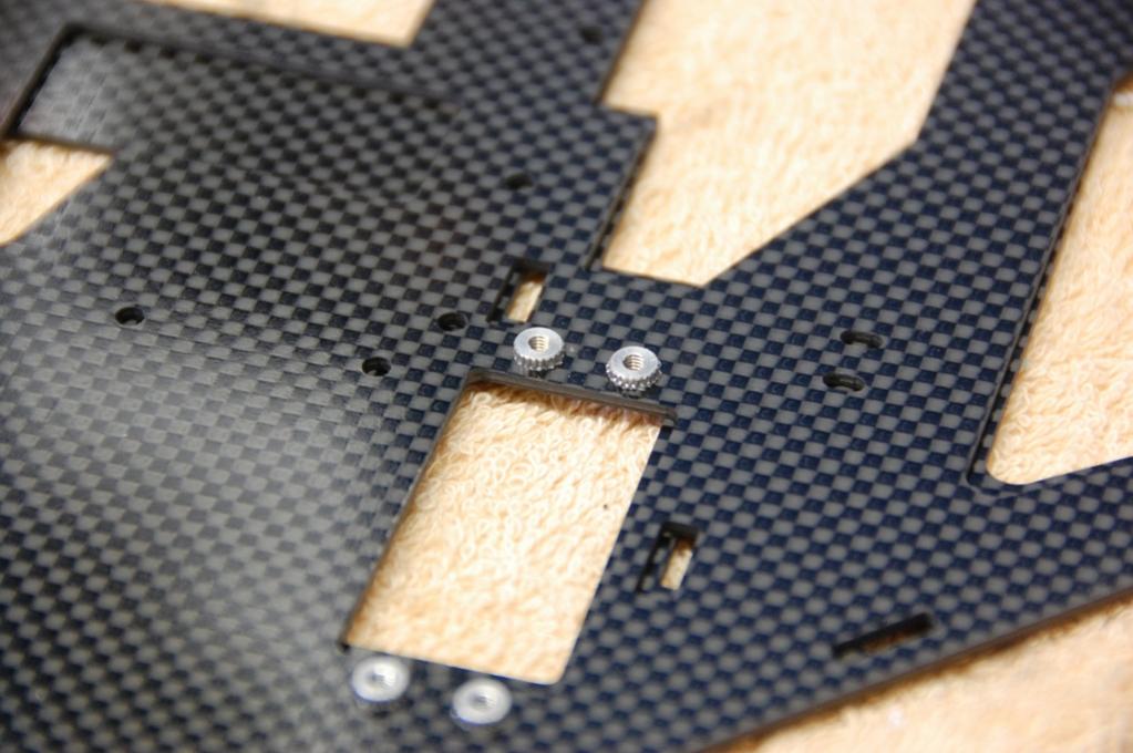

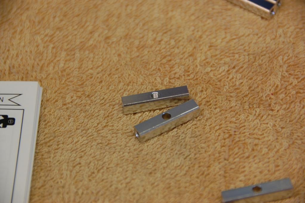

    En flott liten detalj på rammene er at de har satt inn "festemuttere" i ramma slik at man slipper å fikle med små plaststopper som visse andre kit har.
Name:	Gaui X5 011 (1024x681).jpg

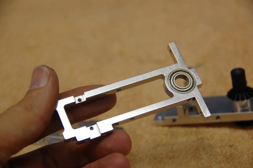

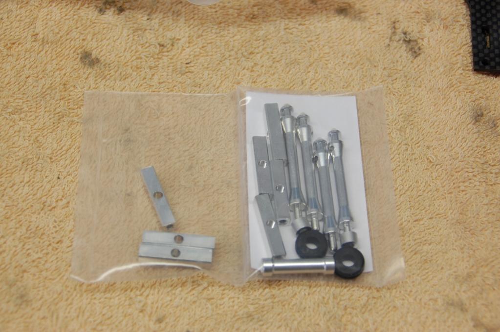

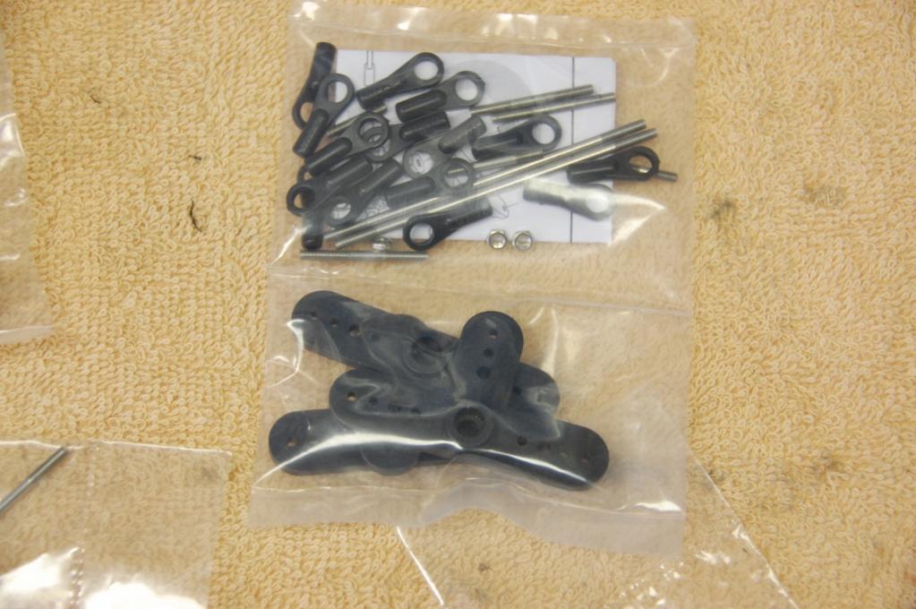

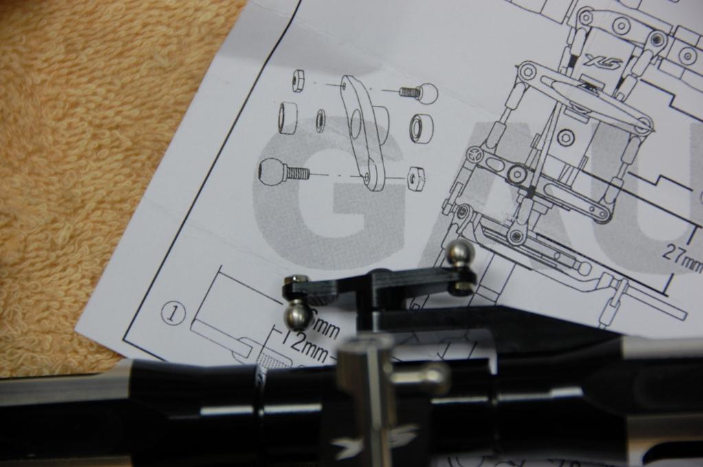

      Da har byggingen skredet litt fremover og her er mine kommentarer til det jeg har gjort så langt.
      Gaui har også inkludert i kittet et sett med robuste servohorn som ikke vil vri seg under belastning. De har futaba spline.
Name:	Gaui X5 016 (1024x681).jpg

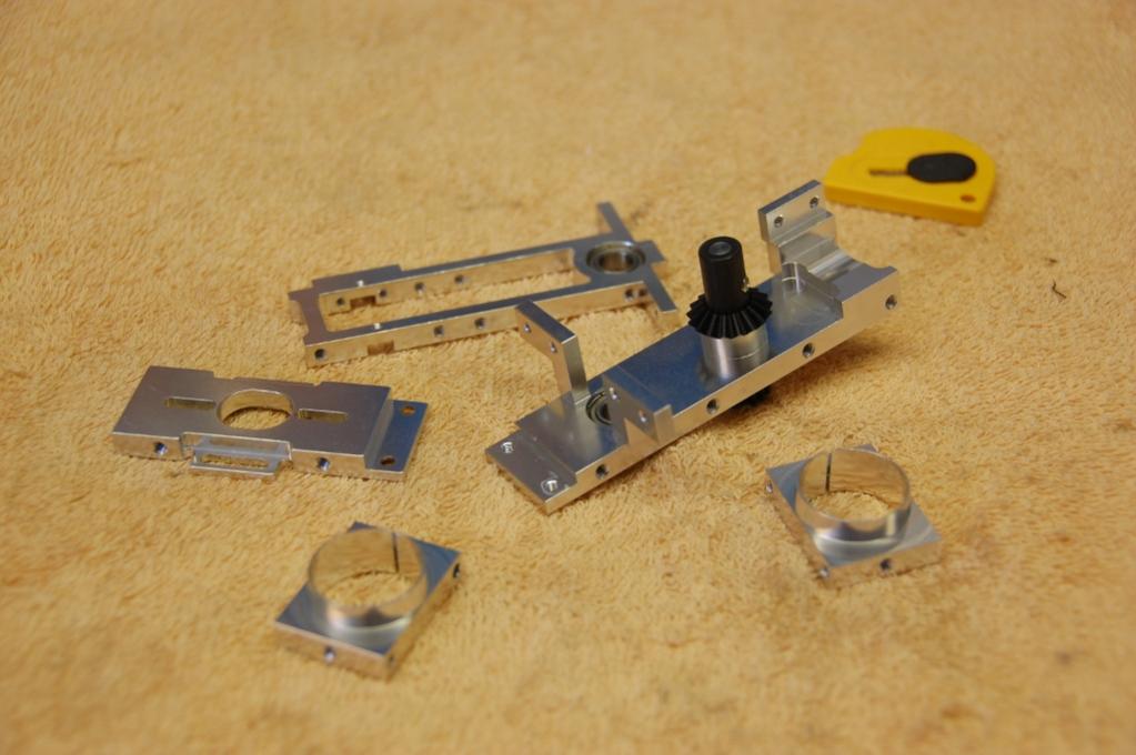

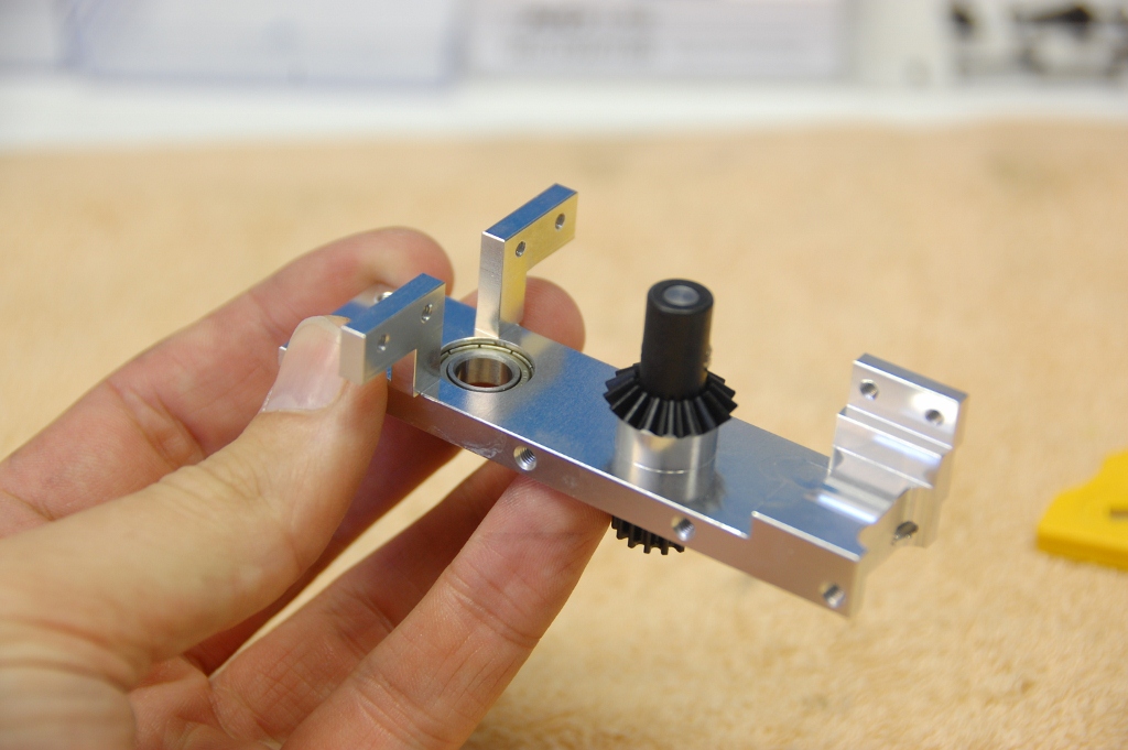

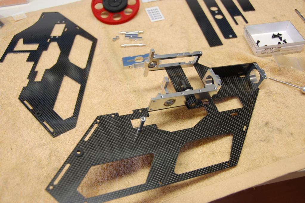

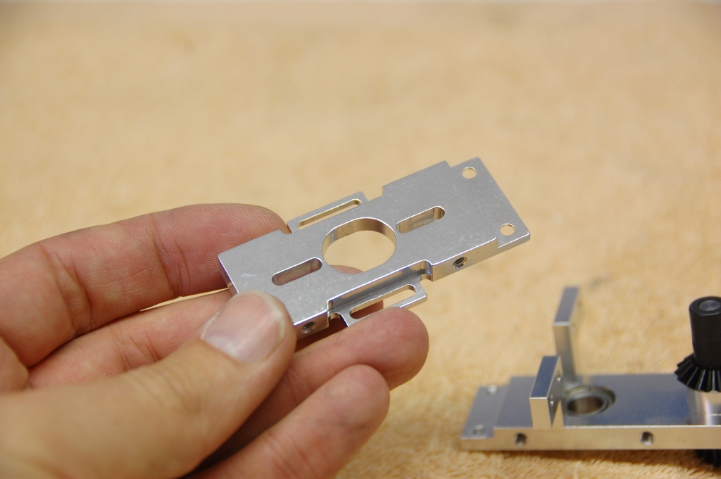

      Metalldelene som følger med i kitet er av veldig god kvalitet. Legg merke de spesielle formene som gjør at de festes i rammen en spesiel vei.
Name:	Gaui X5 021 (1024x681).jpg
ID:	570451Click image for larger version
Name:	Gaui X5 022 (1024x681).jpg
ID:	570449Click image for larger version
Name:	Gaui X5 023 (1024x681).jpg
ID:	570446Click image for larger version
Name:	Gaui X5 019 (1024x681).jpg

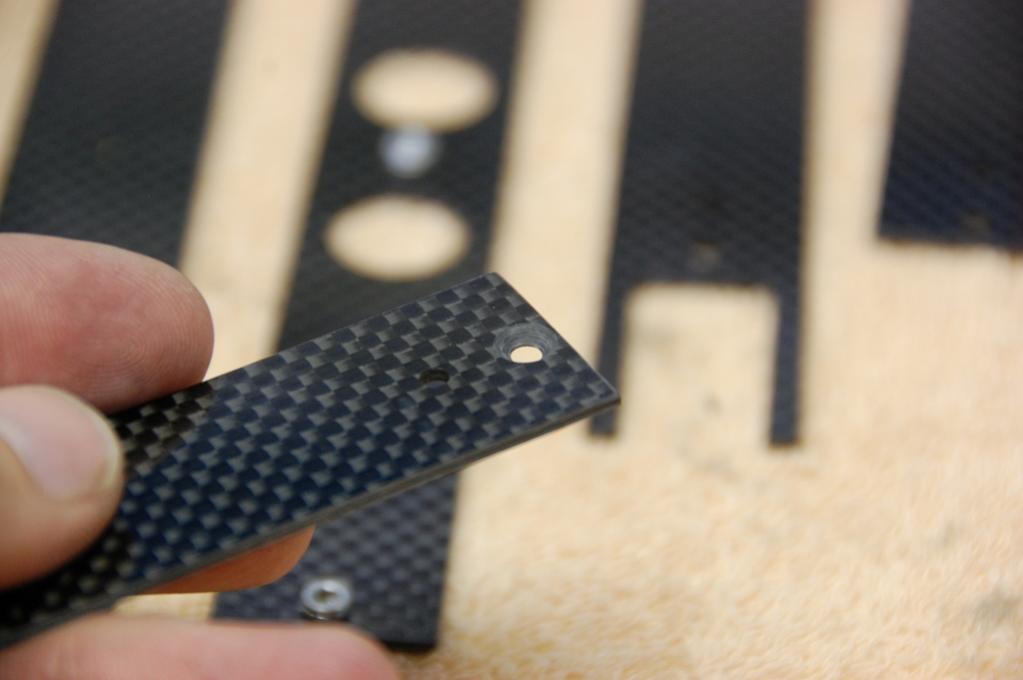

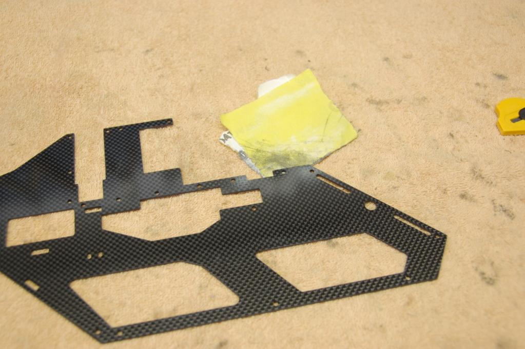

      Ikke glem å pusse ned kantene på Karbondelene.
Name:	Gaui X5 017 (1024x681).jpg

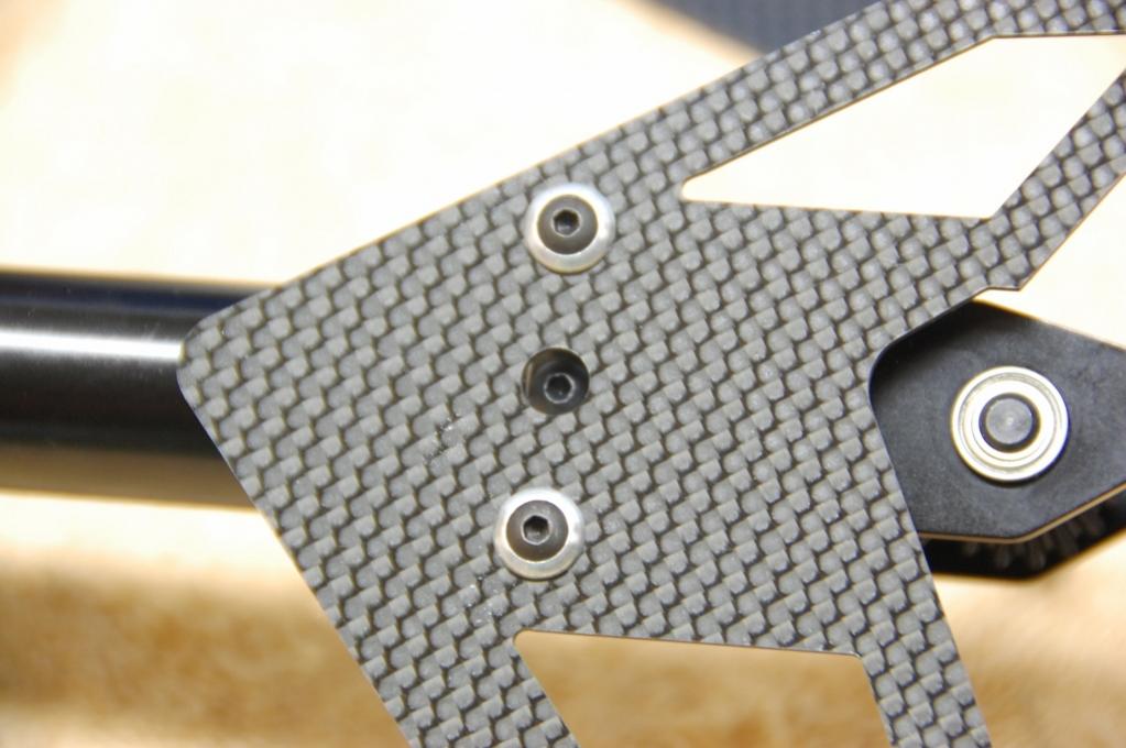

      Noen av skruene som skal inne i karbondelene hadde nedsenket hode og dette var ferdig fres ut for deg.
Name:	Gaui X5 028 (1024x681).jpg
ID:	570445Click image for larger version
Name:	Gaui X5 026 (1024x681).jpg

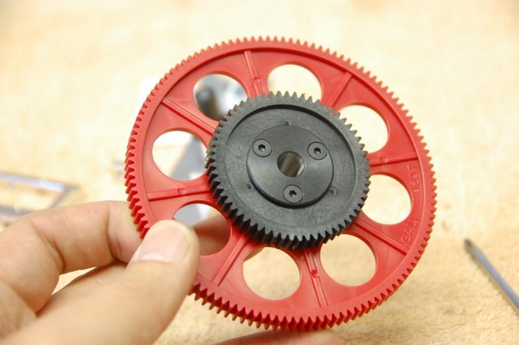

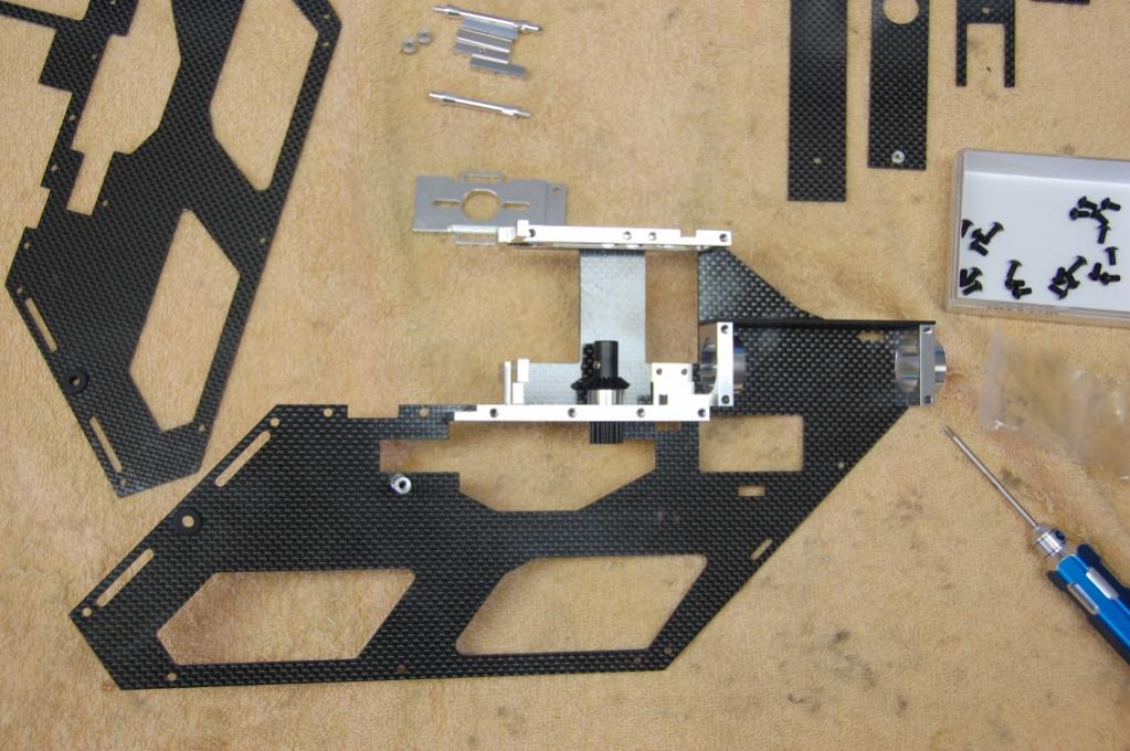

      Metalldelene montert i ramma. Et bilde av hoved drevet også. Drevene i dette kittet er i Mod .06 og skikkelig robuste. Alle skruene kom med locktite.
Name:	Gaui X5 036 (1024x681).jpg
ID:	570453Click image for larger version
Name:	Gaui X5 024 (1024x681).jpg

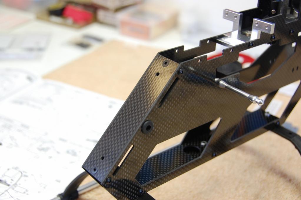

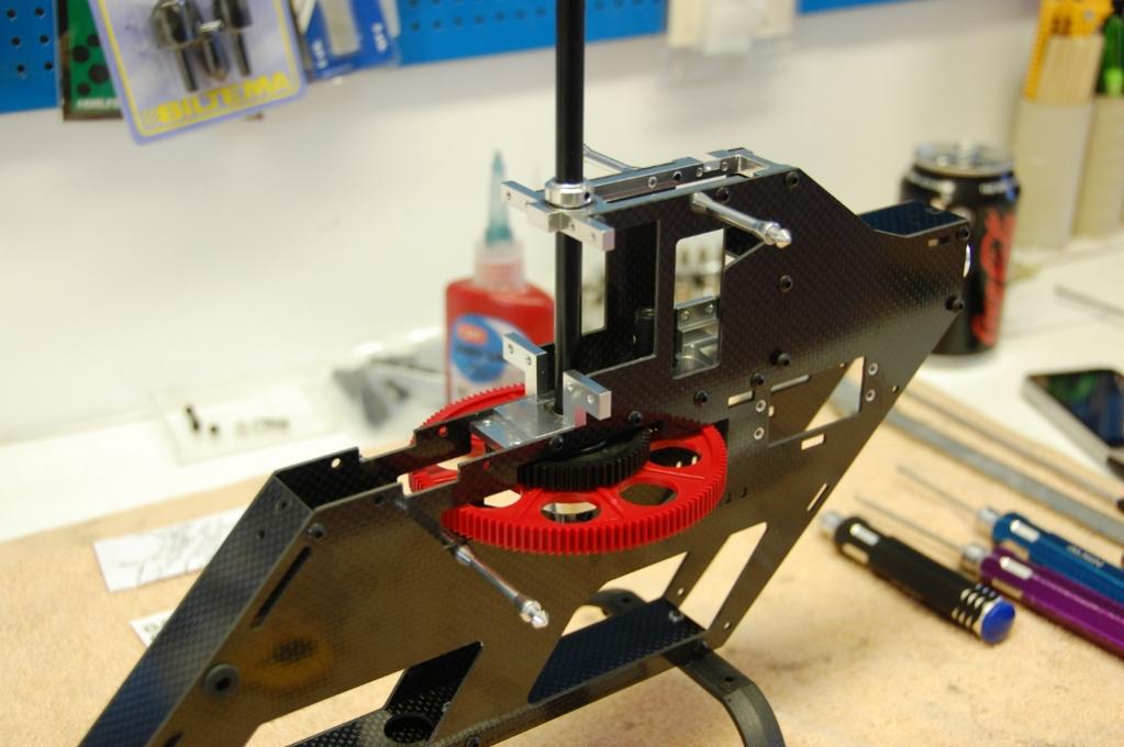

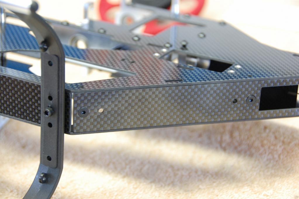

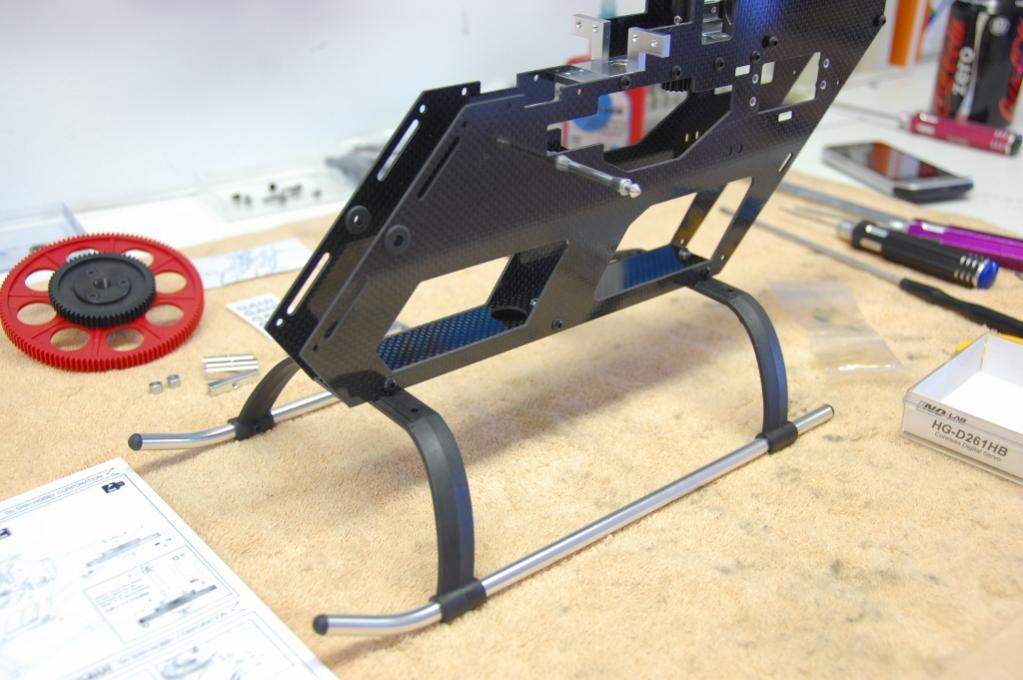

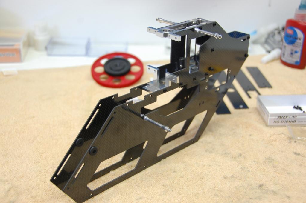

        Et par bilder til av ramma
Name:	Gaui X5 037 (1024x681).jpg
ID:	570458Click image for larger version
Name:	Gaui X5 040 (1024x681).jpg
        Her kan dere se hvor smal ramma er.
Name:	Gaui X5 039 (1024x681).jpg

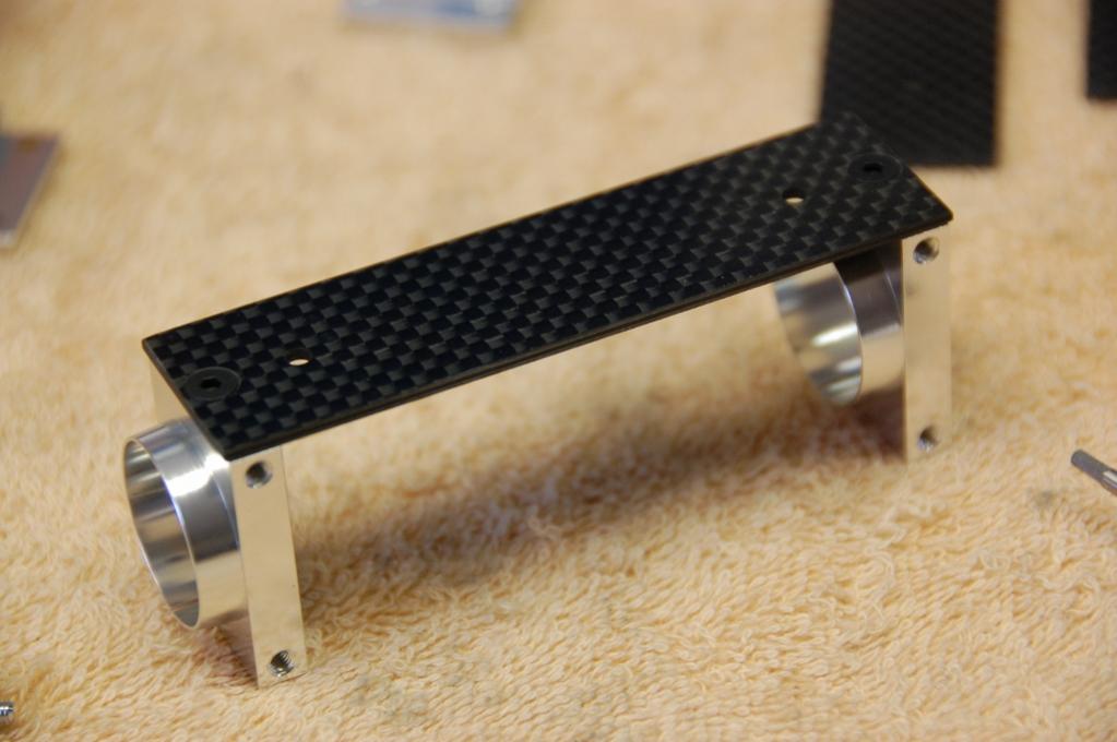

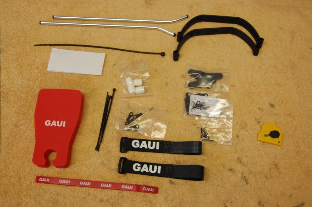

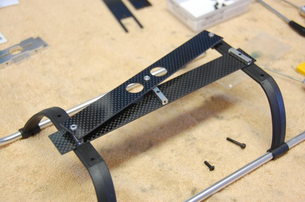

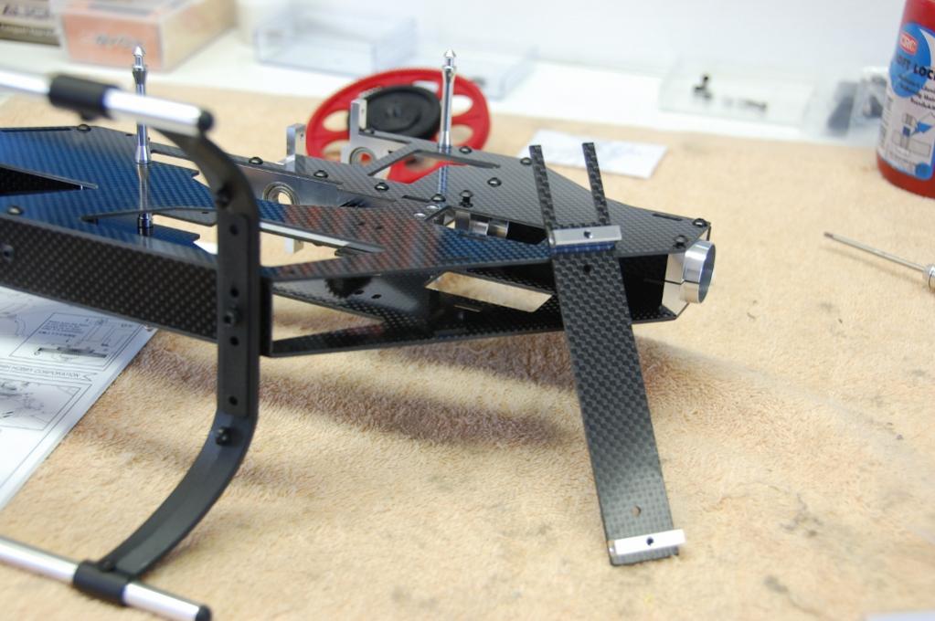

        Det neste er å feste noen carbonplater og understell.
Name:	Gaui X5 045 (1024x681).jpg
ID:	570463Click image for larger version
Name:	Gaui X5 051 (1024x681).jpg
ID:	570462Click image for larger version
Name:	Gaui X5 047 (1024x681).jpg
        Carbonplatene til ramma kan det være lurt å vente med til slutt når all elektronikk er festet. Da blir det enklere å komme til inne i ramma.

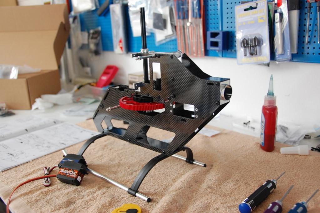

        Når de montert så er det tid for hovedmast og hoveddrev.
Name:	Gaui X5 064 (1024x681).jpg

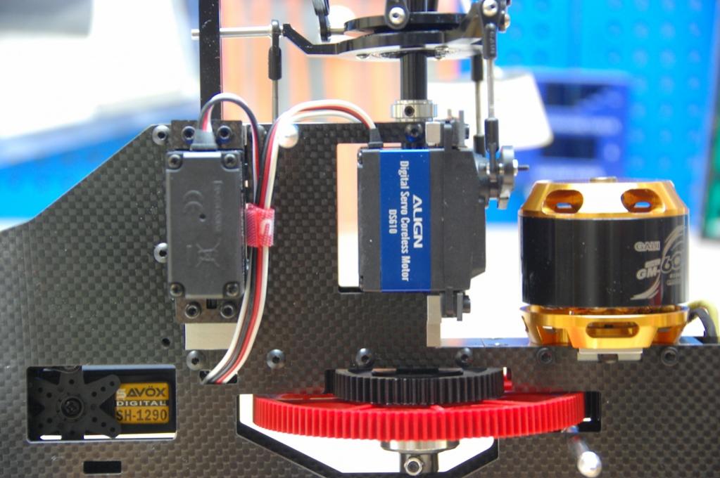

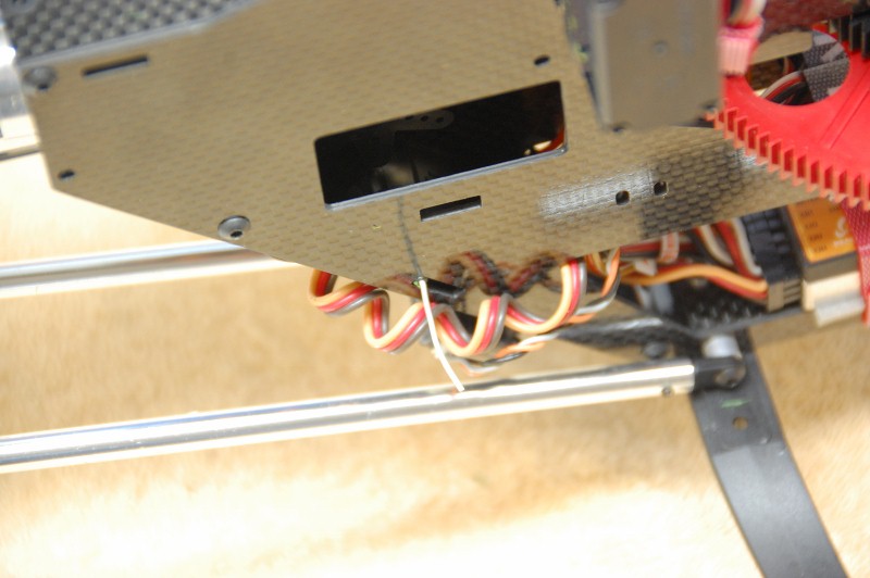

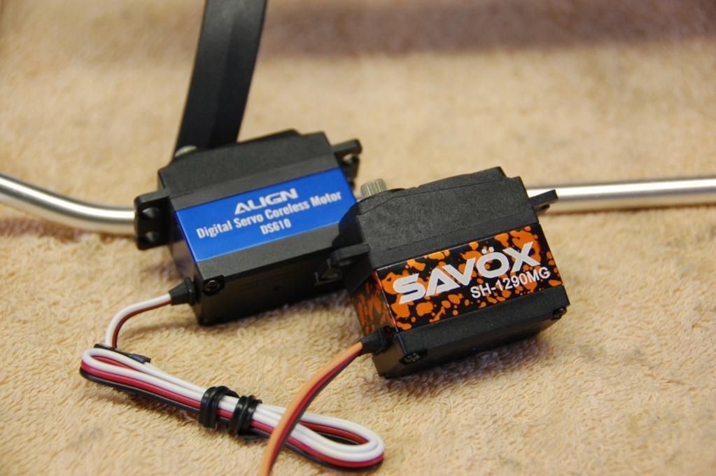

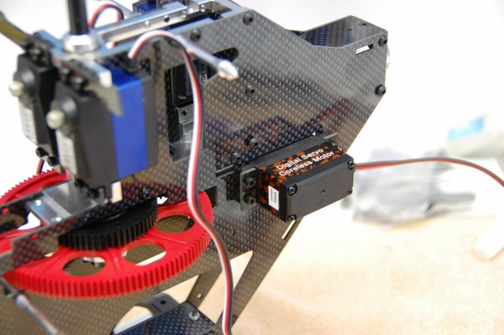

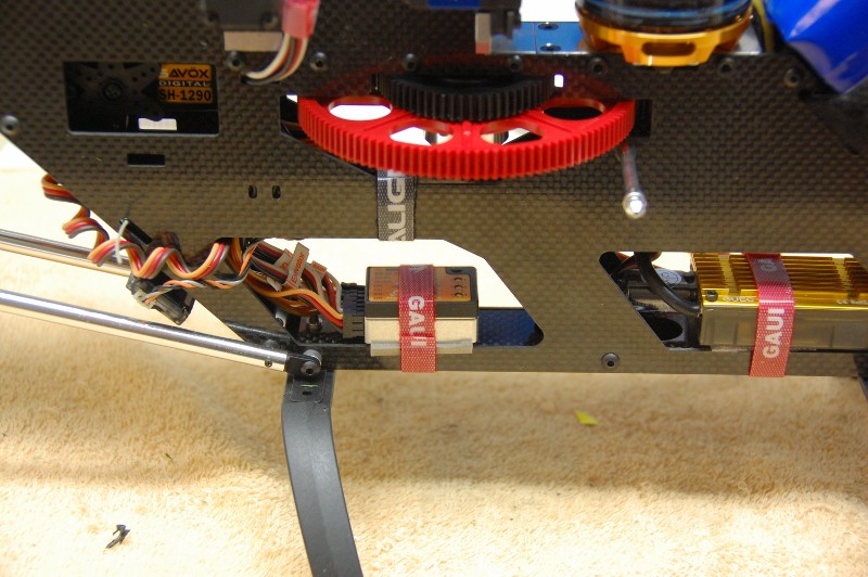

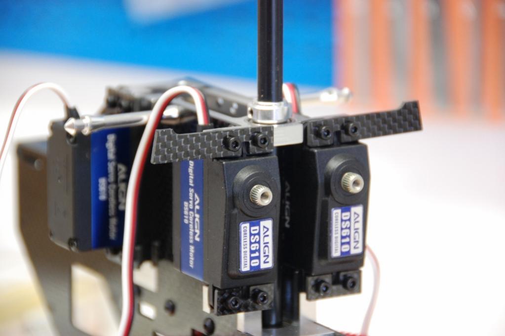

          Når ramma var ferdig var det på tide å samle sammen litt elektronikk og begynne å montere dette inn i ramma.

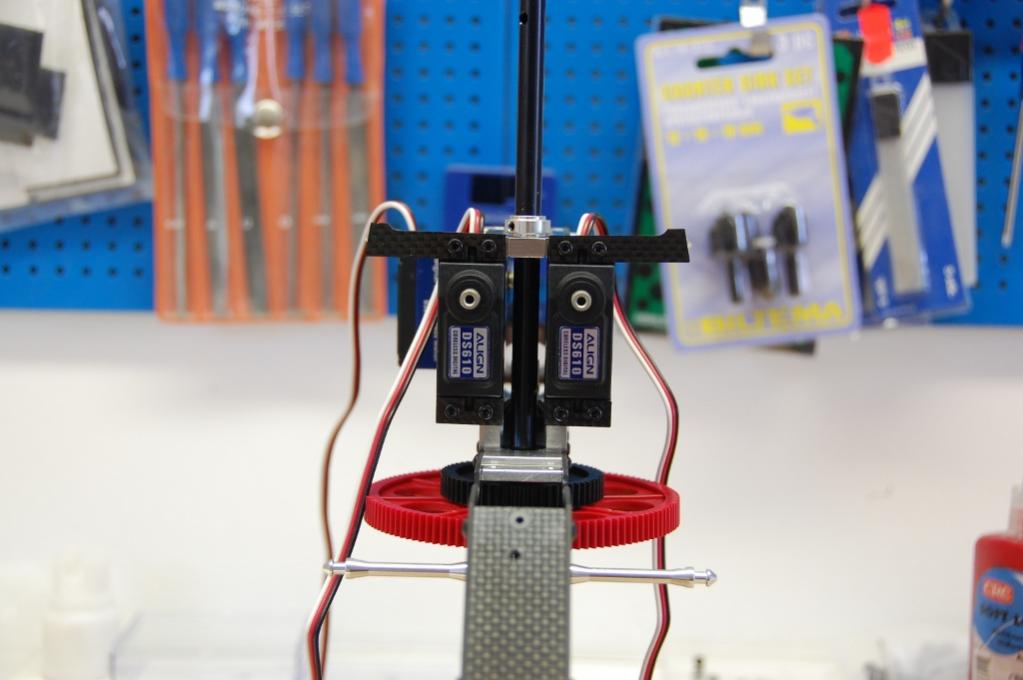

          Først ut er servoene, Align 610 på cyclic og Savox 1290Mg(Align 650) på halen.
Name:	Gaui X5 068 (1024x681).jpg
ID:	570470Click image for larger version
Name:	Gaui X5 065 (1024x681).jpg
ID:	570467Click image for larger version
Name:	Gaui X5 070 (1024x681).jpg
ID:	570466Click image for larger version
Name:	Gaui X5 075 (1024x681).jpg
ID:	570473Click image for larger version
Name:	Gaui X5 073 (1024x681).jpg

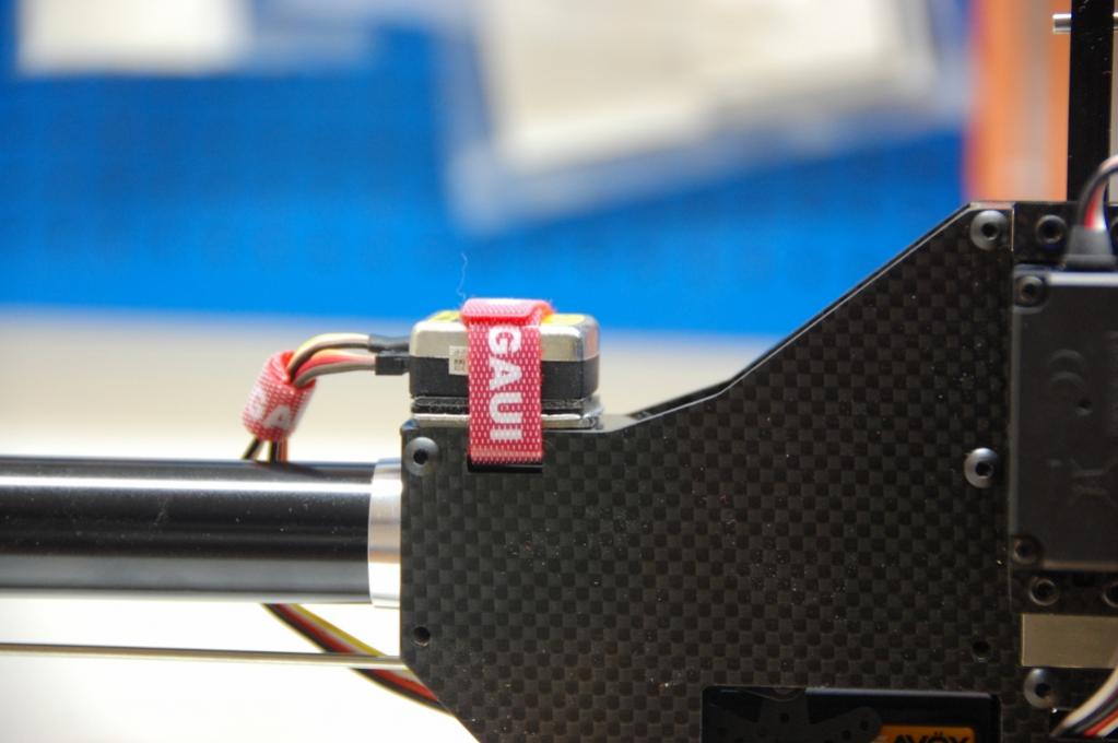

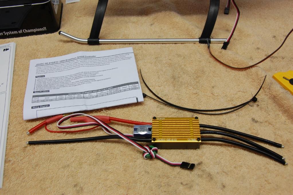

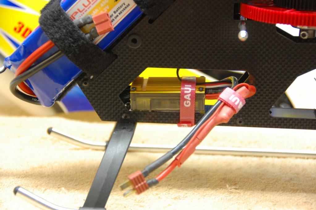

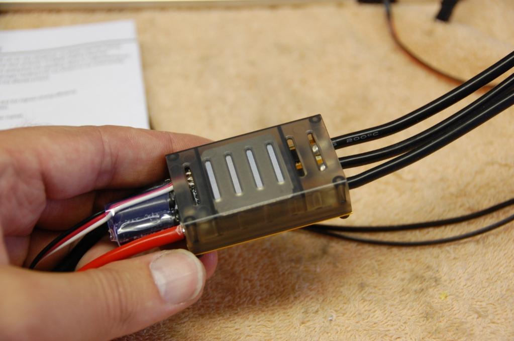

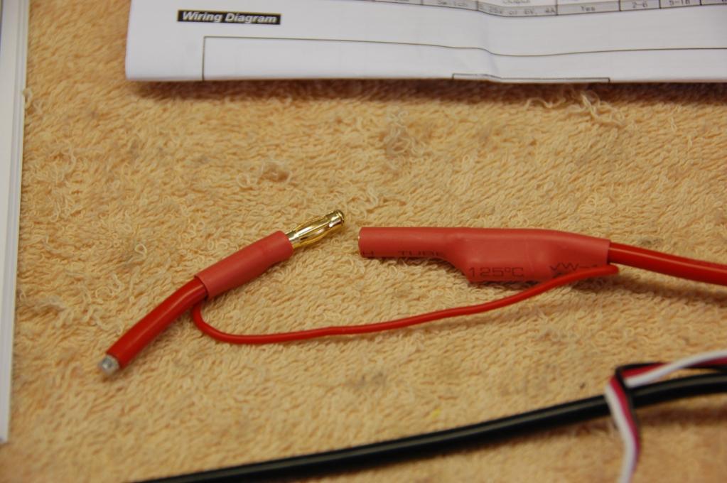

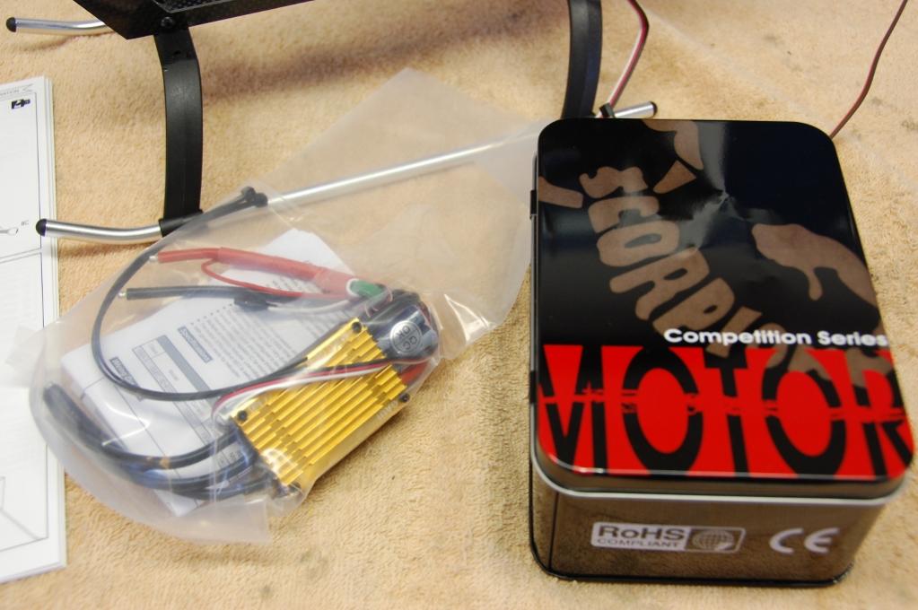

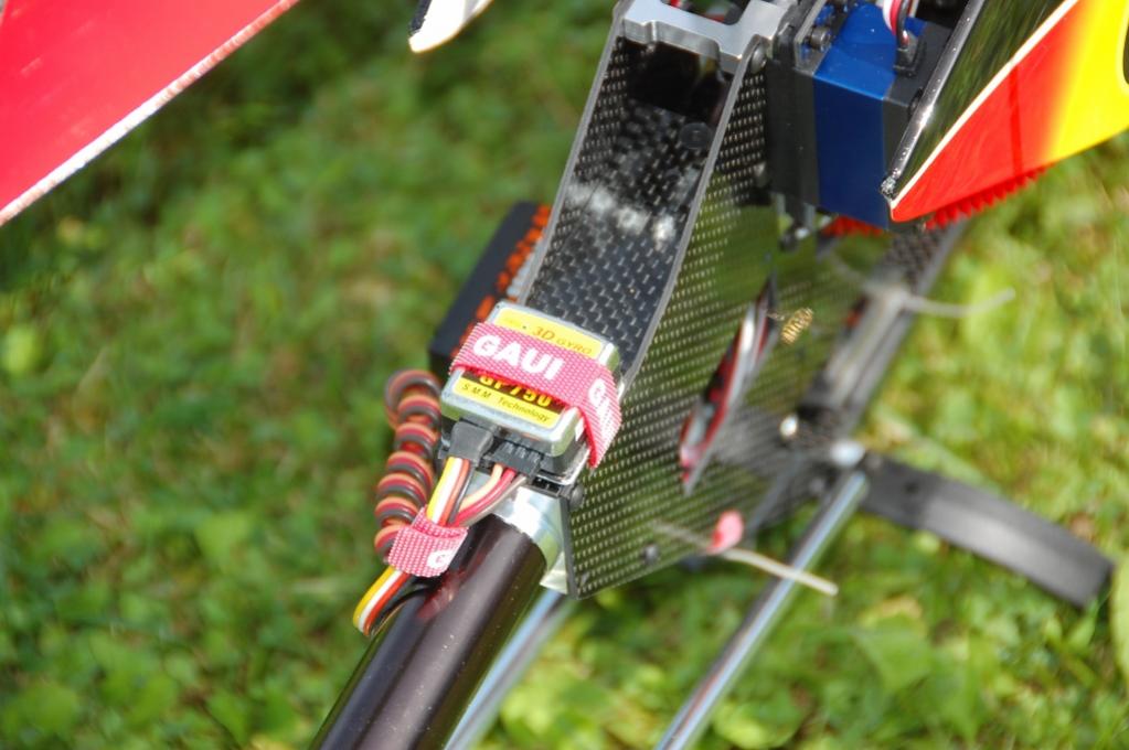

          Når servoene er montert er det bare å finne frem motor og regulator. Den medfølgende Gaui regualtoren er på 100Amp og har en gnist "fanger" montert fra fabrikken. Nice touch. Regulatoren ligger montert i en plastkasse med kjøleribbe på toppen for økt beskyttelse.
Name:	Gaui X5 077 (1024x681).jpg
ID:	570465Click image for larger version
Name:	Gaui X5 078 (1024x681).jpg
ID:	570471Click image for larger version
Name:	Gaui X5 082 (1024x681).jpg
ID:	570468Click image for larger version
Name:	Gaui X5 081 (1024x681).jpg
ID:	570469Click image for larger version
Name:	Gaui X5 079 (1024x681).jpg

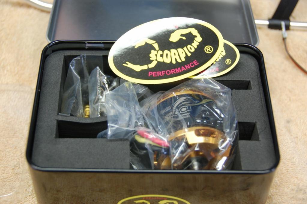

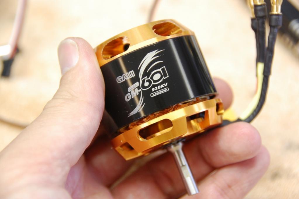

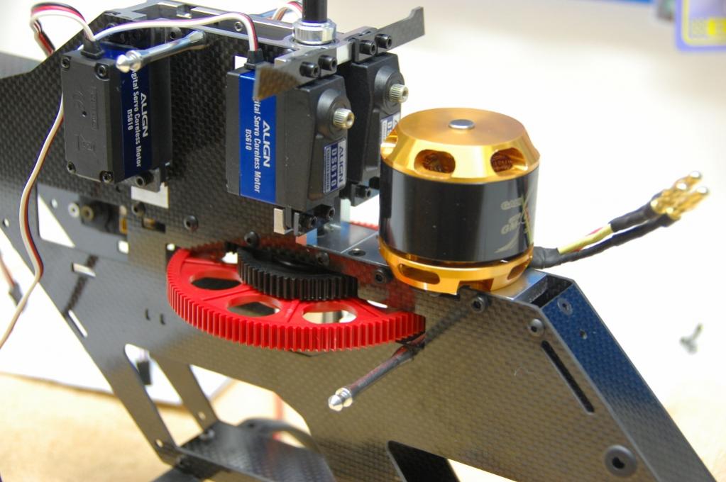

            Motoren som følger med i kitet er en Scorpion 4020-910kv. Denne skal etter sigende gi mer enn nok power til dette helikopteret.
Name:	Gaui X5 084 (1024x681).jpg

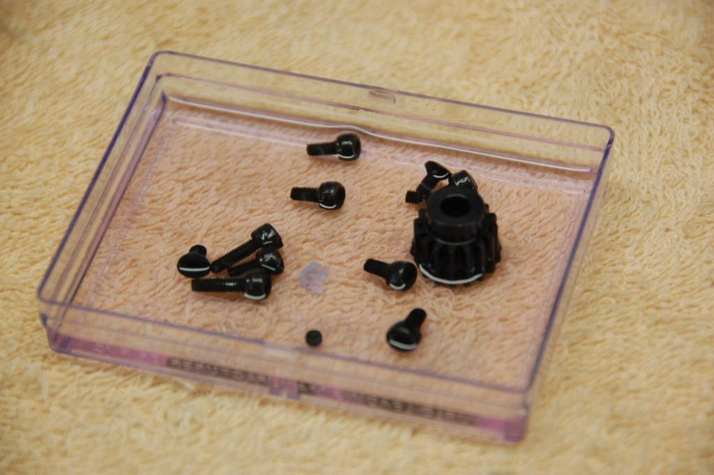

            Husk å legge skruene som følger med motoren i litt alkohol da de har masse olje på seg.
Name:	Gaui X5 088 (1024x681).jpg
            Motoren montert i helikopteret. Selve monteringen av motoren er litt tungvint i og med at man må feste motorplaten til motoren først. Men et tips er å ikke feste skruene helt sån at du kan justere drevmesh uten å måtte ta ut hele greia fra ramma hver gang du gjør en liten justering.

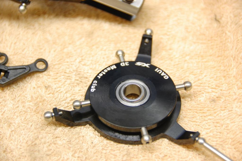

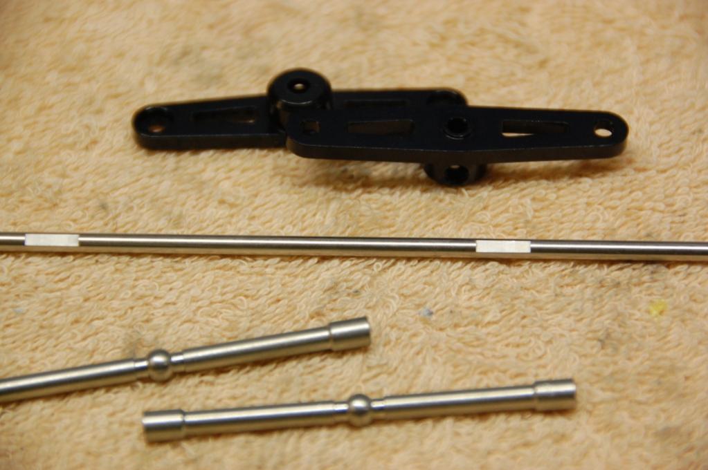

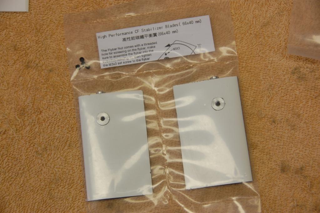

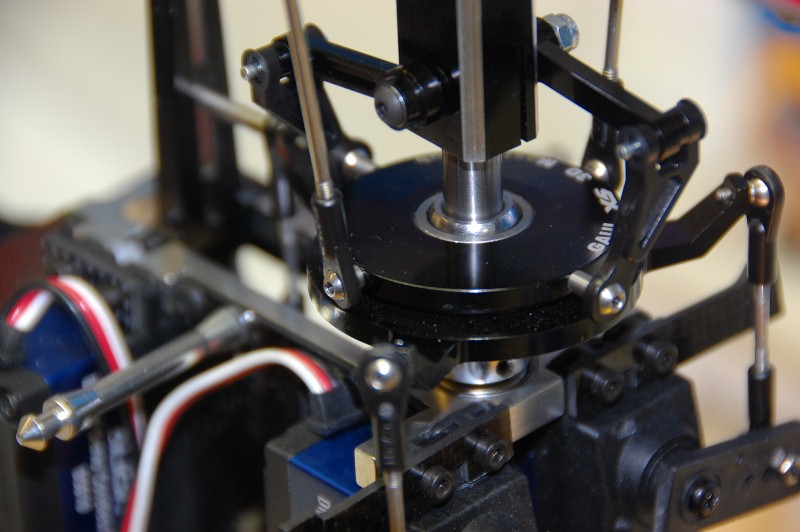

            Swahplata kommer ferdig montert med kuler, Alle kulene hadde locktite.

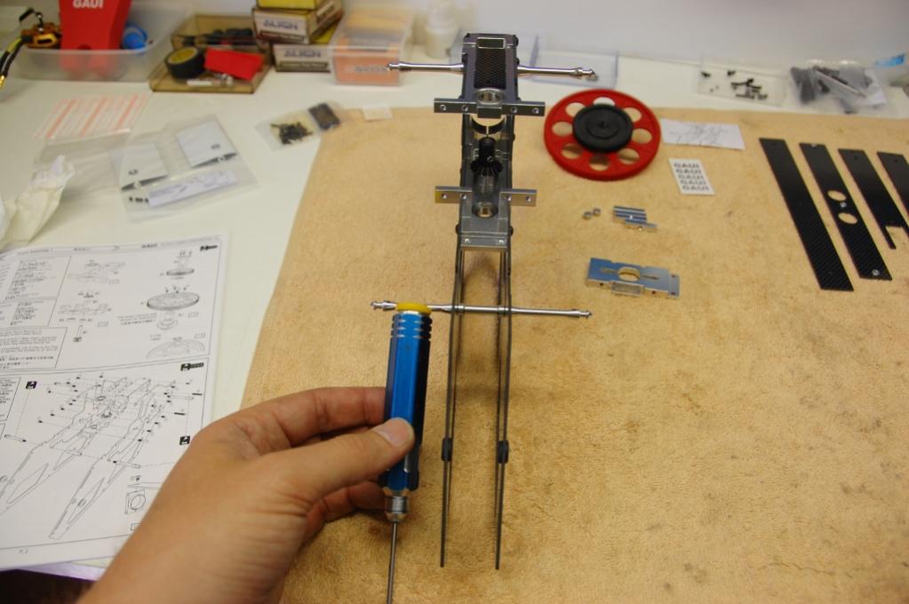

            Gaui har også vært så snill å lage flatspots på flybaren, dette gjør sentrering av denne til en lek.
Name:	Gaui X5 093 (1024x681).jpg
ID:	570476Click image for larger version
Name:	Gaui X5 104 (1024x681).jpg

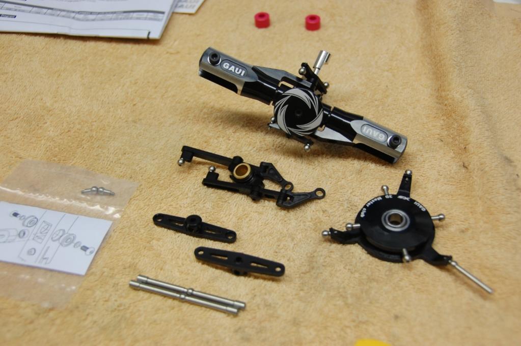

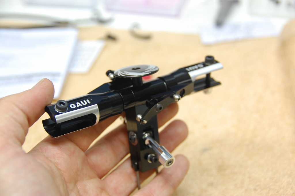

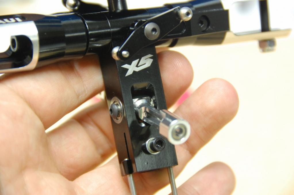

            Det neste er å starte på rotorhodet. Dette kommer helt ferdig skrudd sammen og jeg gikk over alle skruene. Igjen, samtlige av skruene hadde locktite på seg...BRAVO Gaui. Det ligger også med en liten ammendment til mixer armene i denne posen.
Name:	Gaui X5 096 (1024x681).jpg
ID:	570480Click image for larger version
Name:	Gaui X5 092 (1024x681).jpg
ID:	570479Click image for larger version
Name:	Gaui X5 095 (1024x681).jpg
ID:	570477Click image for larger version
Name:	Gaui X5 101 (1024x681).jpg

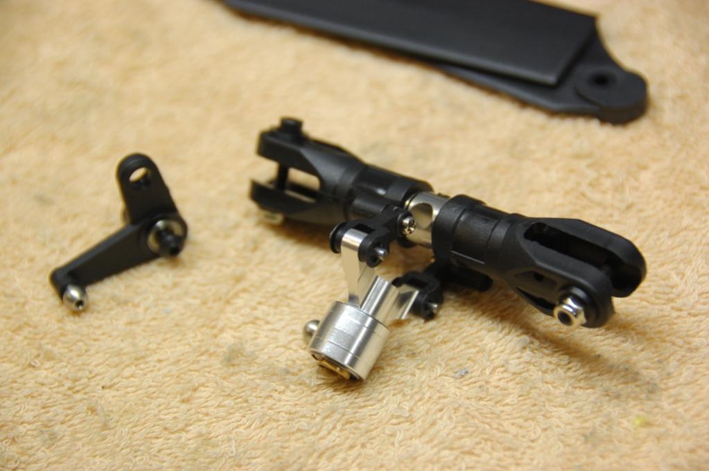

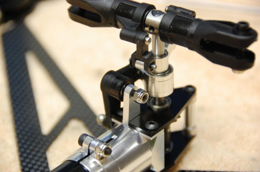

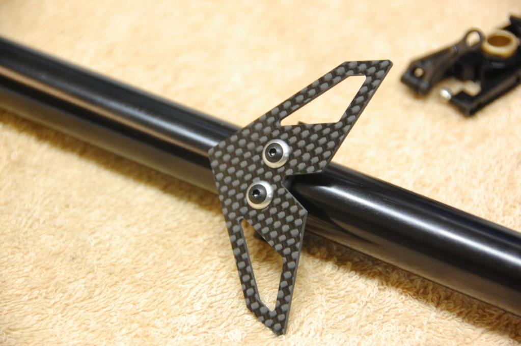

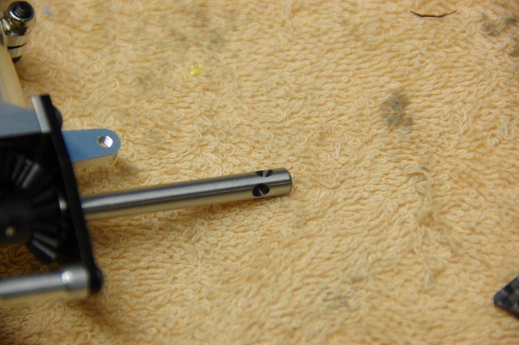

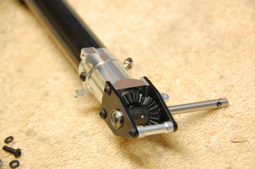

              Så har turen kommet til halen og det skulle jo bare mangle om denne også ikke var ferdig skrudd sammen for deg. Igjen har Gaui gjort en flott jobb med å ha locktite på alle skruene i hele halen.
Name:	Gaui X5 112 (1024x681).jpg
ID:	570494Click image for larger version
Name:	Gaui X5 114 (1024x681).jpg
              Legg merke til at halen er ferdig pinnet fra fabriken for å ikke kunne skli av halebommen.
Name:	Gaui X5 116 (1024x681).jpg

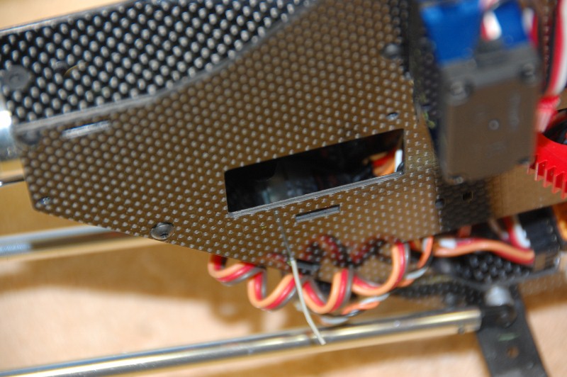

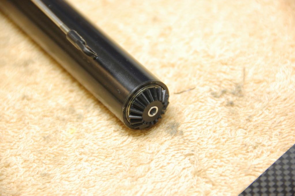

              Torque tuben er ferdig montert og det er ikke mer å si om den uten at den hadde ingen feil og gikk lett.
Name:	Gaui X5 119 (1024x681).jpg
ID:	570487Click image for larger version
Name:	Gaui X5 115 (1024x681).jpg

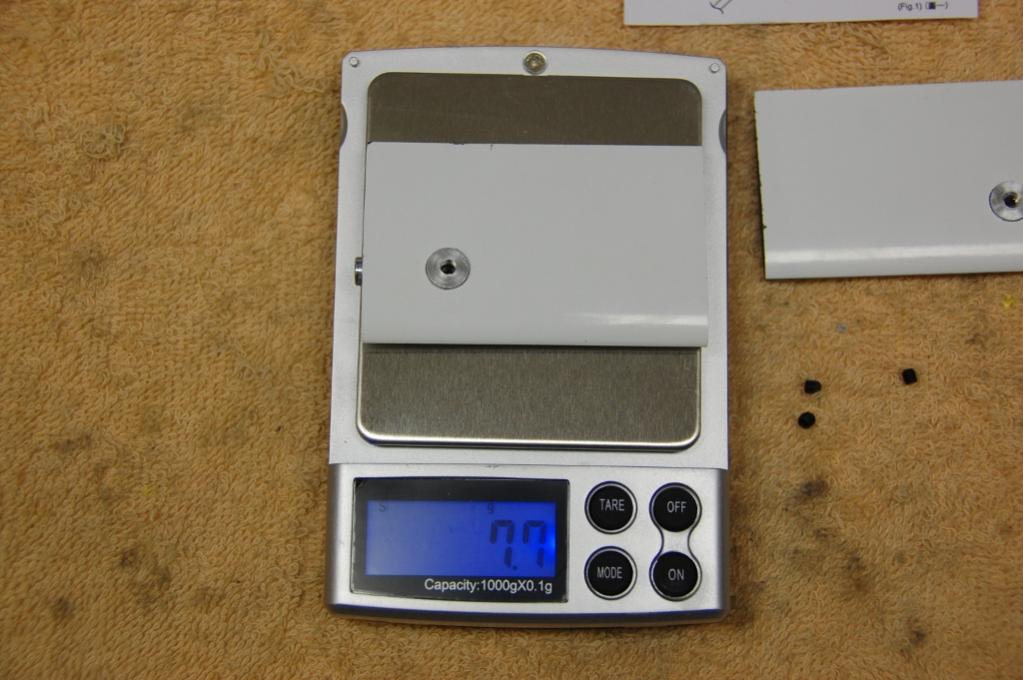

              Hale bladholderene på denne modellen er veldig "beefy", inkluderer thrustlagre og har pitchslider i metal. 90graders overføringsarmen er festet med låsemutter på toppen selv om det er gjenger i metallet...gjennomført.
Name:	Gaui X5 122 (1024x681).jpg
ID:	570490Click image for larger version
Name:	Gaui X5 124 (1024x681).jpg

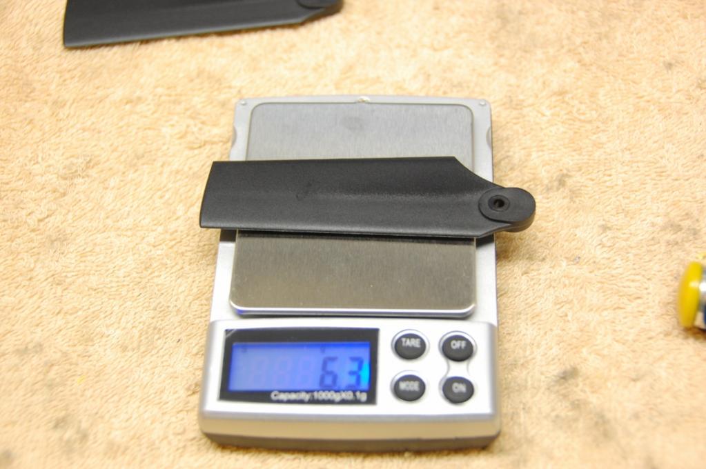

              Halebladene er i plast og veier 6.3 gram hver.
Name:	Gaui X5 125 (1024x681).jpg

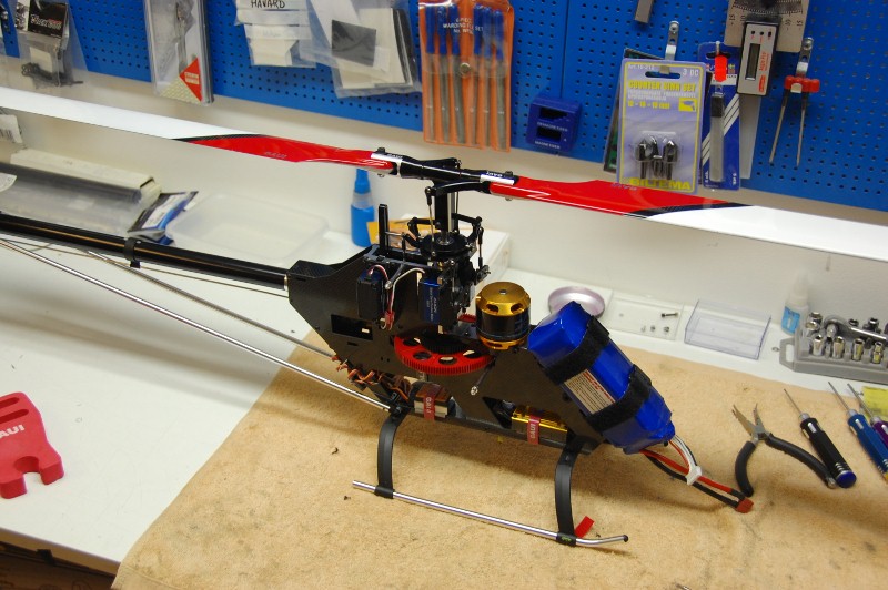

              • Warbirdpilot
                Super Moderator
                • 2884

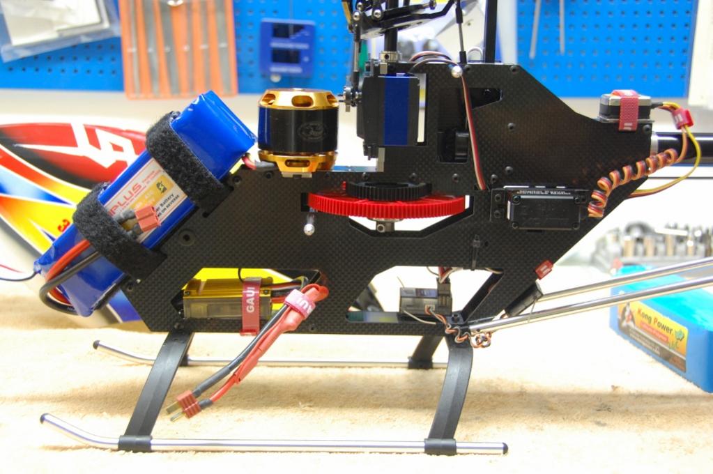

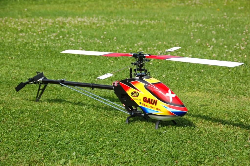

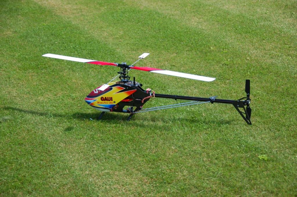

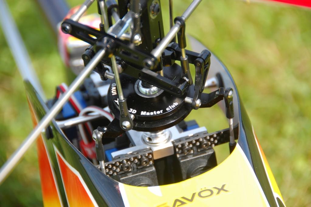

                Maiden er unnagjort og dæ...n steike å sykt mye power denne maskina har på full guff..hehe, helt klart altfor mye for meg, men det blir jo veldig artige 4 og 1/2 minutter da Tenker jeg kommer til å kjøre ned turtallet bittelitt og heller få litt mere flytid hvor det samtidig er mer enn nok morro. Må teste ut litt før jeg gir dere noen tall..Skal se om jeg ikke får målt litt neste gang jeg er ute på stripa.
                Noen bilder av helien klar for luftings.
