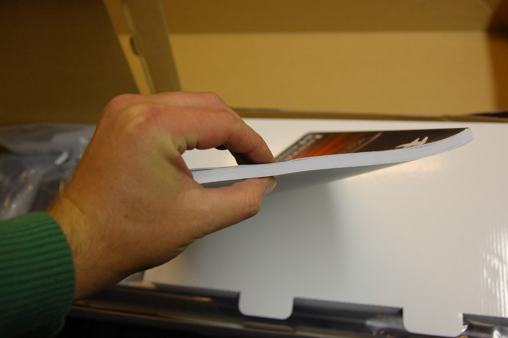

    Manualen er ikke rent lite tjukk, uten sammenligning den råeste manualen ever..
Name:	ENV 005 (1024x681).jpg
    Digge bilder på papir som har skikkelig tyngde og fin gloss..ikke noe er spart på her

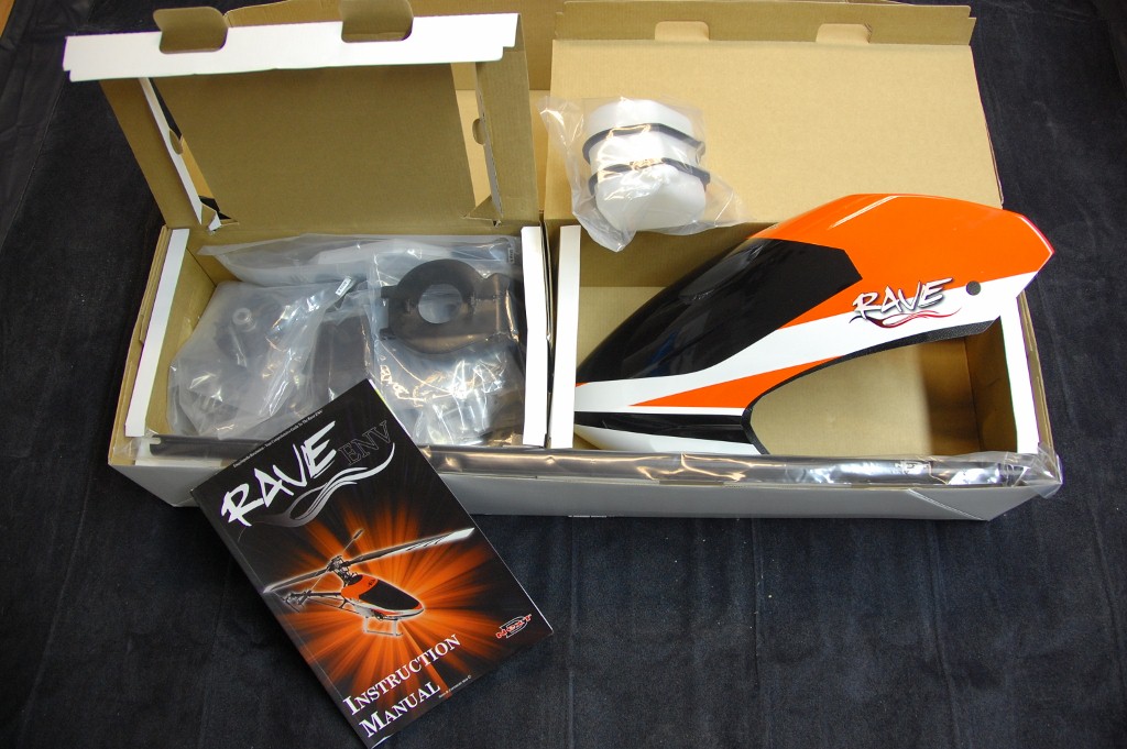

    Canopyen har en forventet flott finnish og er malt svart innvendig. Den er og ganske stor og har karbonforsterkning limt inn i øvre kant...beste kvalitet..

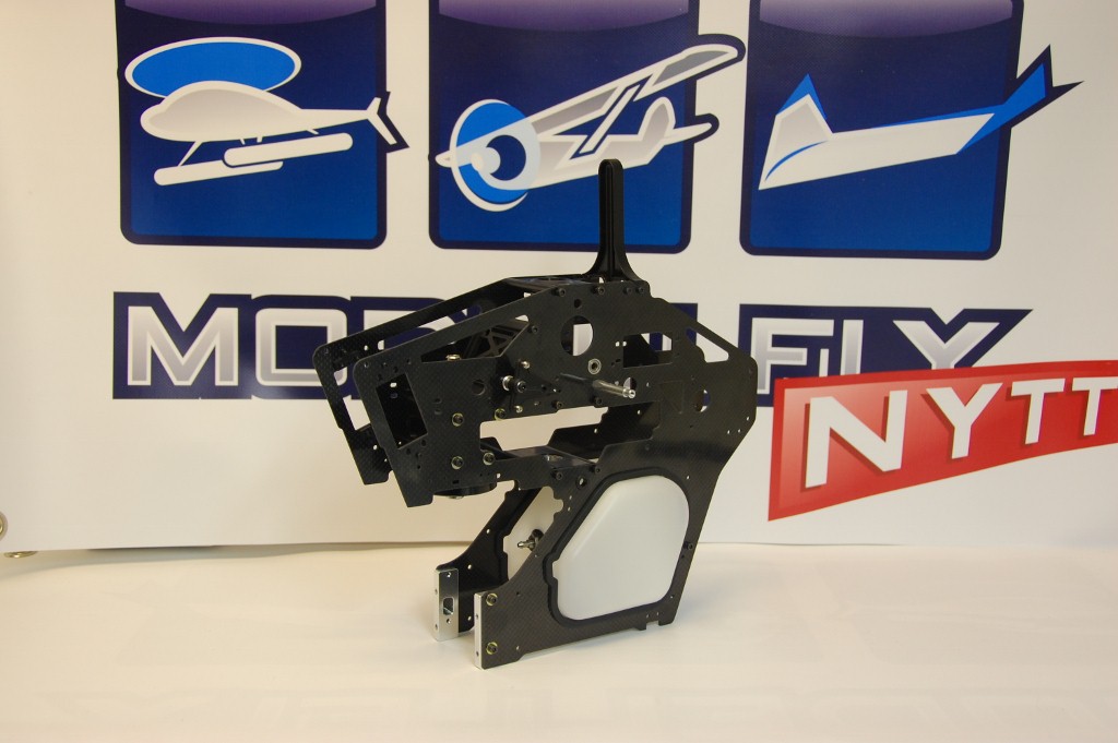

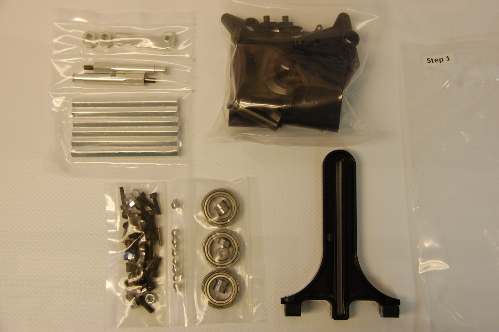

        Step 1-1.
Name:	ENV 008 (1024x681).jpg
        Step 1-1
Name:	ENV 013 (1024x681).jpg

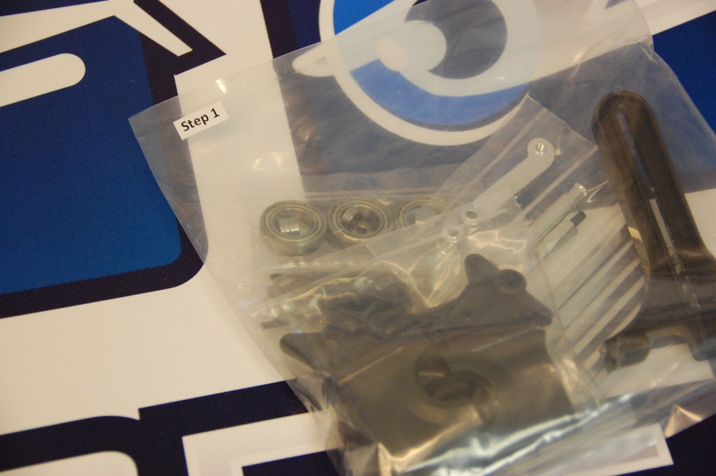

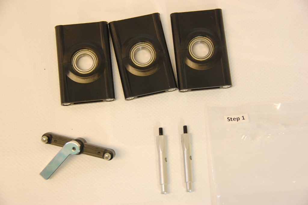

        Delene i posen "step 1"
Name:	ENV 018 (1024x681).jpg
        5 minutter senere..ikke noe spesielt å nevne, manualen minner deg på om du har tilfeldigvis glemt om du skulle ha locktite i plastikk f.eks..

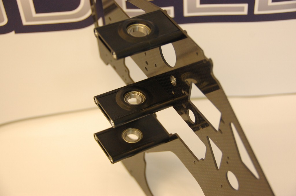

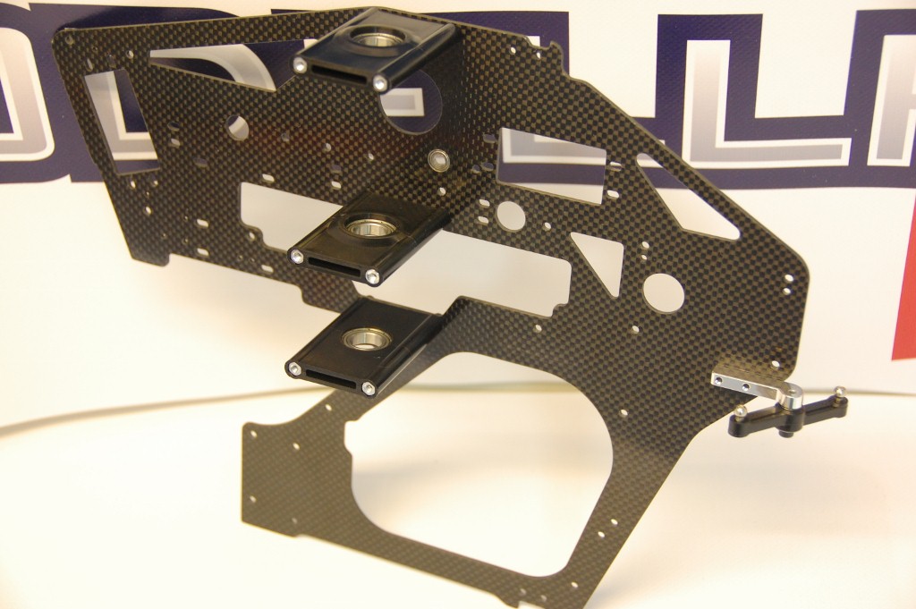

        Step 1-2.
Name:	ENV 020 (1024x681).jpg

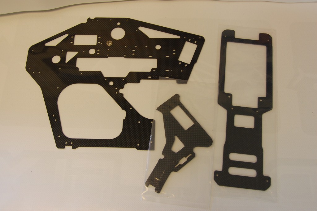

        Dette trinnet starter med at man finner frem rammesidene og gjør klar disse. Det innebærer for min egen del litt pussing av kantene. Rammene er 2mm Karbon.
Name:	ENV 019 (1024x681).jpg

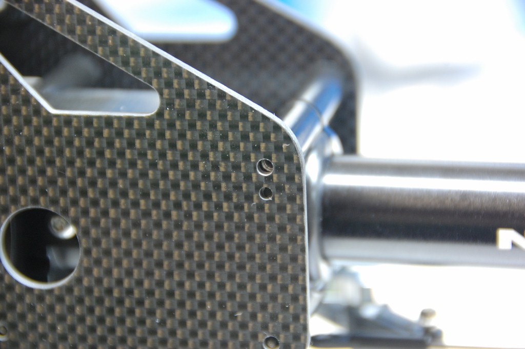

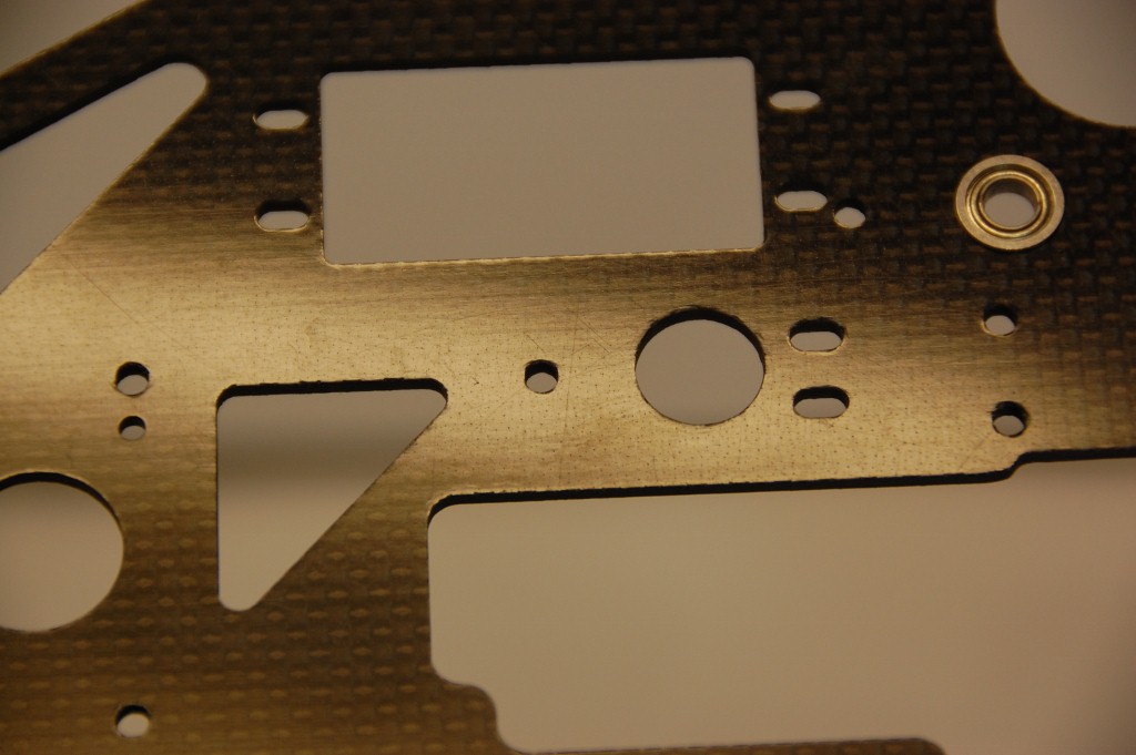

        Som du ser så er rammene stanset og det lager en liten kant i rammene når de produseres..
Name:	ENV 025 (1024x681).jpg

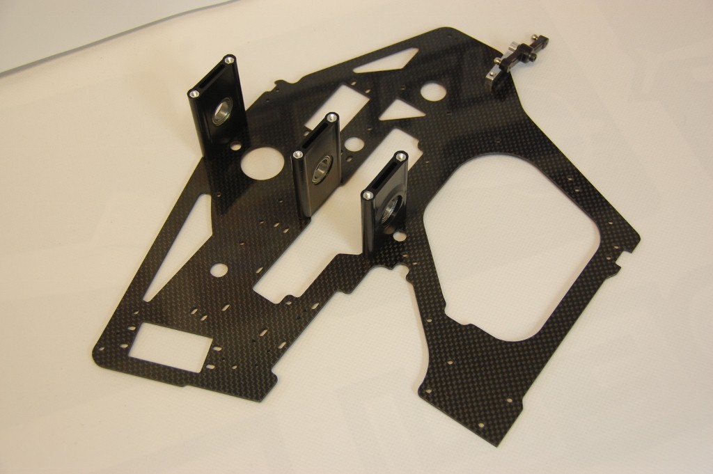

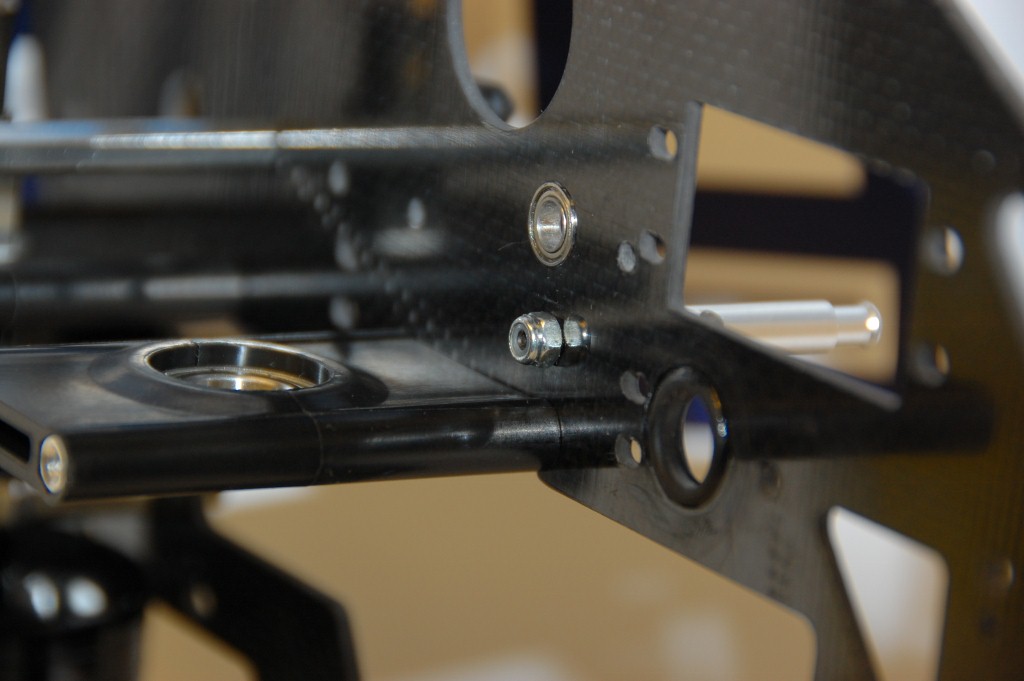

        Trinn 1-2 ferdig, skruene som holder lagerblokkene er bare strammet lett da disse blir satt inn med locktite når man får rettet opp ramma.
Name:	ENV 032 (1024x681).jpg
        Legg merke til orienteringen av lagerblokkene
Name:	ENV 031 (1024x681).jpg
Name:	ENV 024 (1024x681).jpg

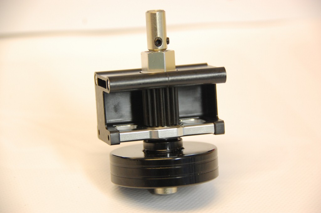

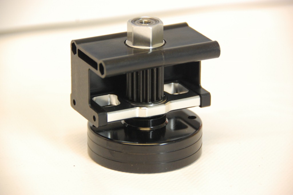

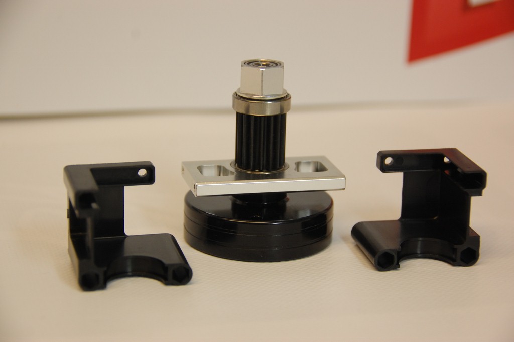

          Trinn 1-3 er clutchklokke og blokk
Name:	ENV 002 (1024x681).jpg
          Slik kommer enheten ut av posen, den er bare satt sammen løst uten locktite
Name:	ENV 003 (1024x681).jpg

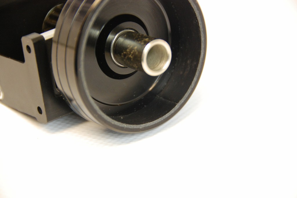

          Enheten rengjort med alkohol og satt inn med rød locktite
          Helt ferdig enhet med starteraksling montert.
Name:	ENV 011 (1024x681).jpg
          clutchlineren var allerede limt inn fra fabrikken

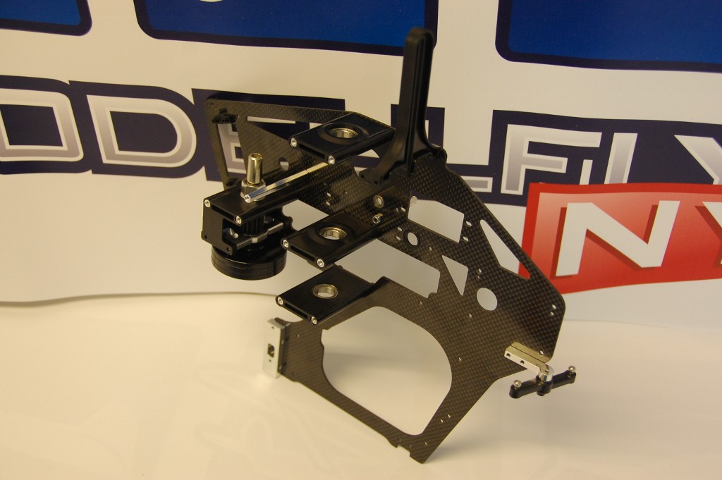

            Disse trinnene består stort sett av å bolte på diverse komponenter på den ene rammehalvdelen.
            Trinn 1-7 til 1-9 ferdig.

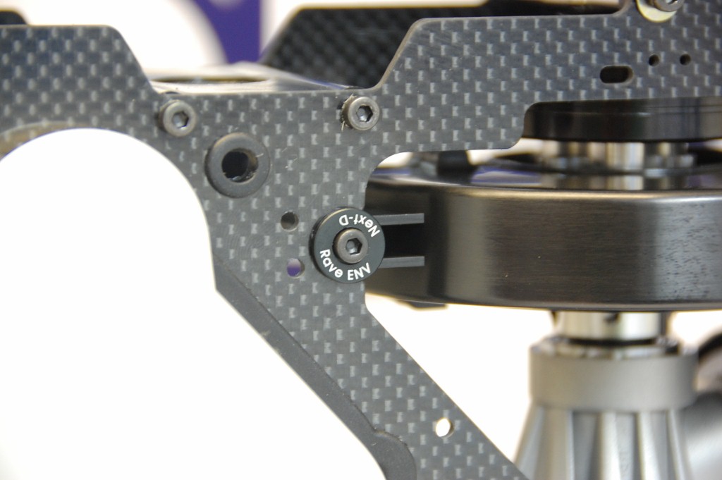

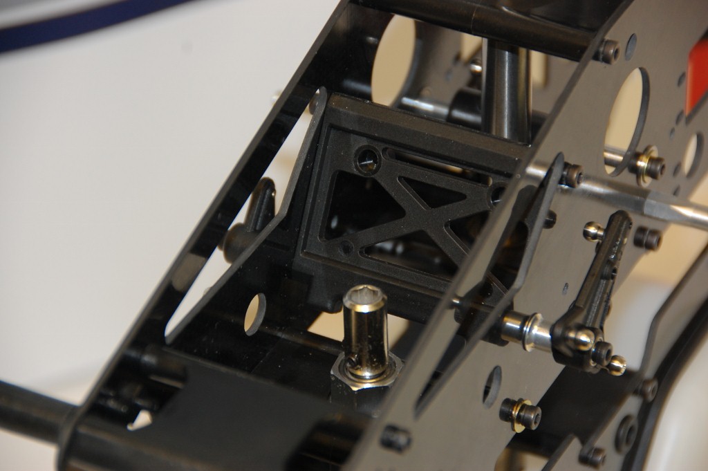

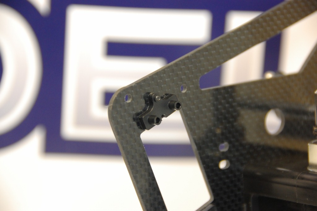

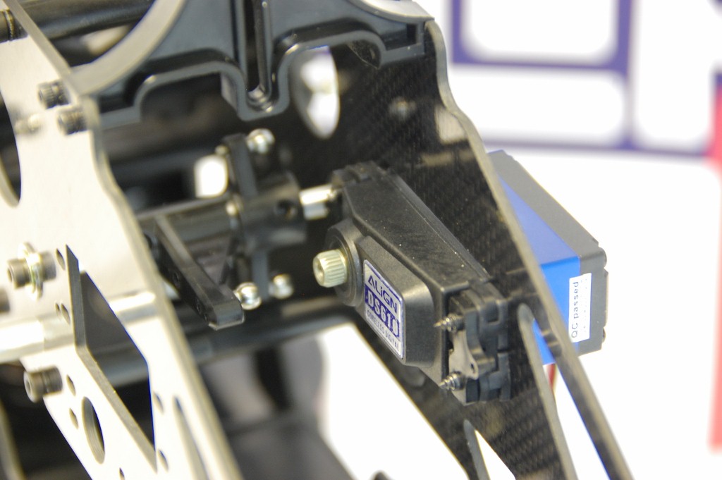

            Canopy festet er skrudd fast i rammen med låsemutter på baksiden. På dette bildet ser du og en grommet som festet i ramma for å hindre at overføringer og slanger blir ødelagt.
Name:	ENV 015 (1024x681).jpg

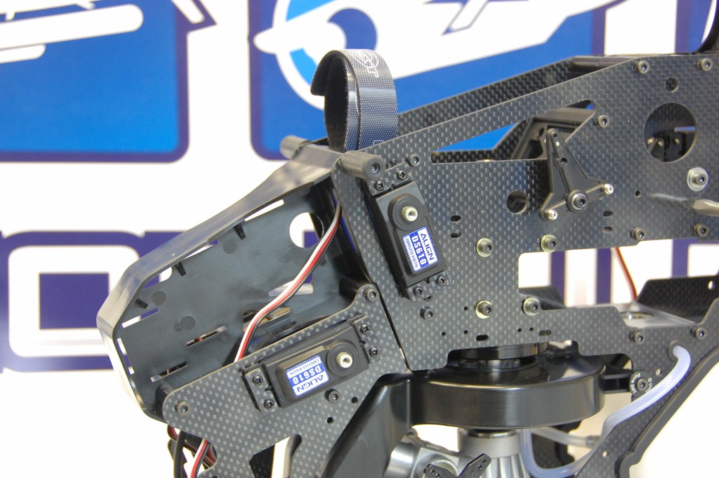

            Servoene festes i små servoplastikkfester som skrus fast i rammen først.

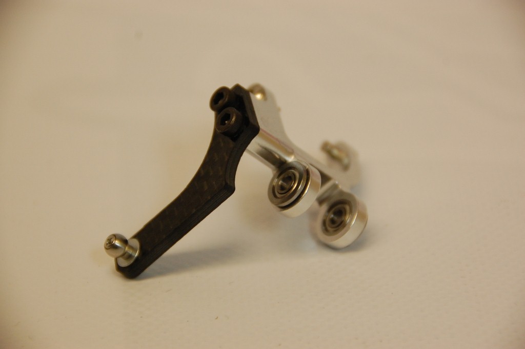

            -Overføringer til swashplatene har et par forskjellige posisjoner utifra hva du har tenkt å bruke på helikopteret. Jeg skal ha 120 graders swashoverføring. Ettersom jeg og skal bruke FBL hode har jeg flyttet inn ballen til det innerste hullet på belcranken for å få bedre oppløsning på hodet.
            -En siste ting verdt å merke seg på dette bildet er at jeg har valgt å skru fast belcranken i en av de valgfri rammeavstiverne istedet for den medfølgende låsemutteren, dette for å slppe å måtte bytte denne senere, se side 17 i manualen.

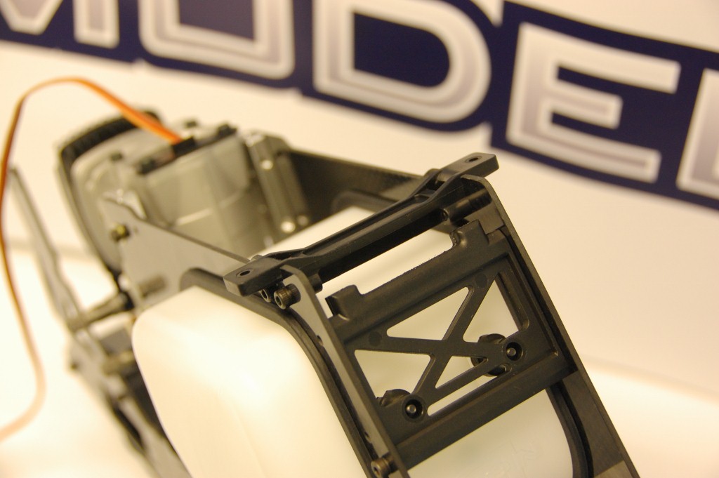

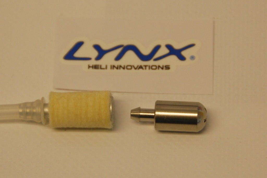

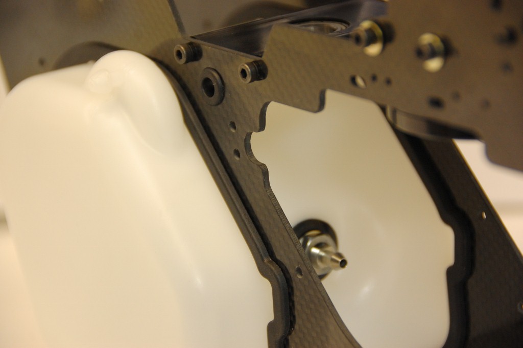

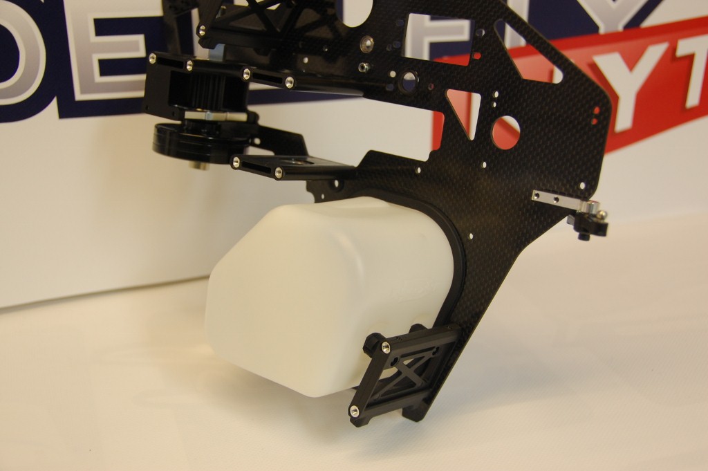

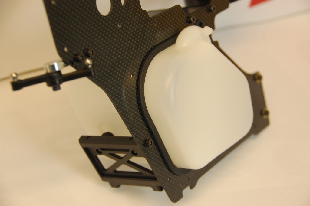

            Eneste endringen jeg gjorde ved monteringen av tanken var å installere en Lynx MOAS fuel clunk.
            HUSK å korte ned fuelslangen som skal inn i tanken litt sån at klunken ikke fester seg i bakkant av tanken.
Name:	ENV 028 (1024x681).jpg
            Tanken og begge rammeavstiverne festet til høyre rammehalvdel.
            Det neste blir å gjøre ferdig venstre rammehalvdel og slå sammen halvdelene sammen til en ramme..

              Et oversiktsbilde som viser rammehalvdelene løst skrudd sammen. NB ingen av skruene er strammet på dette tidspunktet.
              Så et siste detalj bilde av tanken.

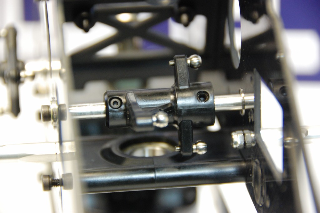

                Husk å skru fast den ene ballen i det indre hullet om du skal fly FBL.
Name:	ENV 039 (1024x681).jpg

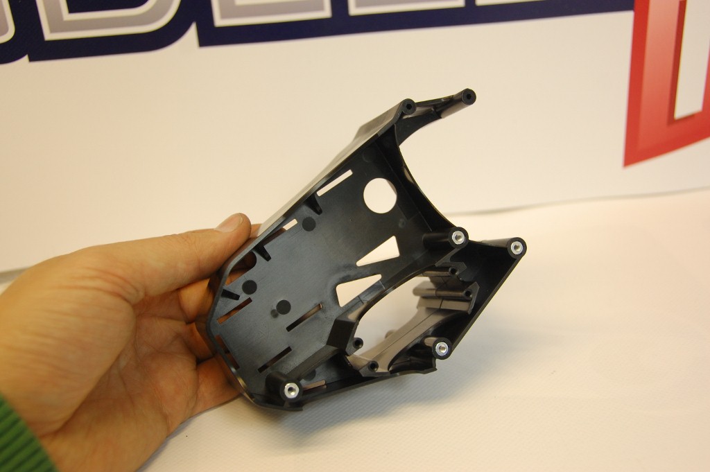

                Canopy støttene i gummi skal festes i ramma sammen med radioutstyr lommen. Innleggene som fulgte med var litt lange så skruehodet forsvant ikke langt nok inn i gummien og ville ha laget hull i canopien over tid. Så jeg tok de ut og kortet de litt ned før jeg skrudde de fast.
Name:	ENV 042 (1024x681).jpg
                god plass til batteri, mottaker og annet radioutstyr

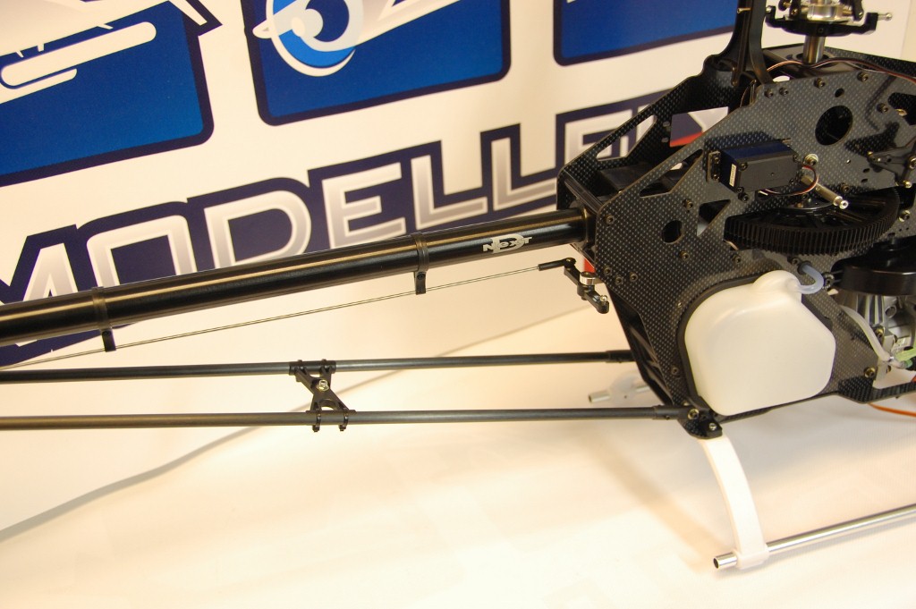

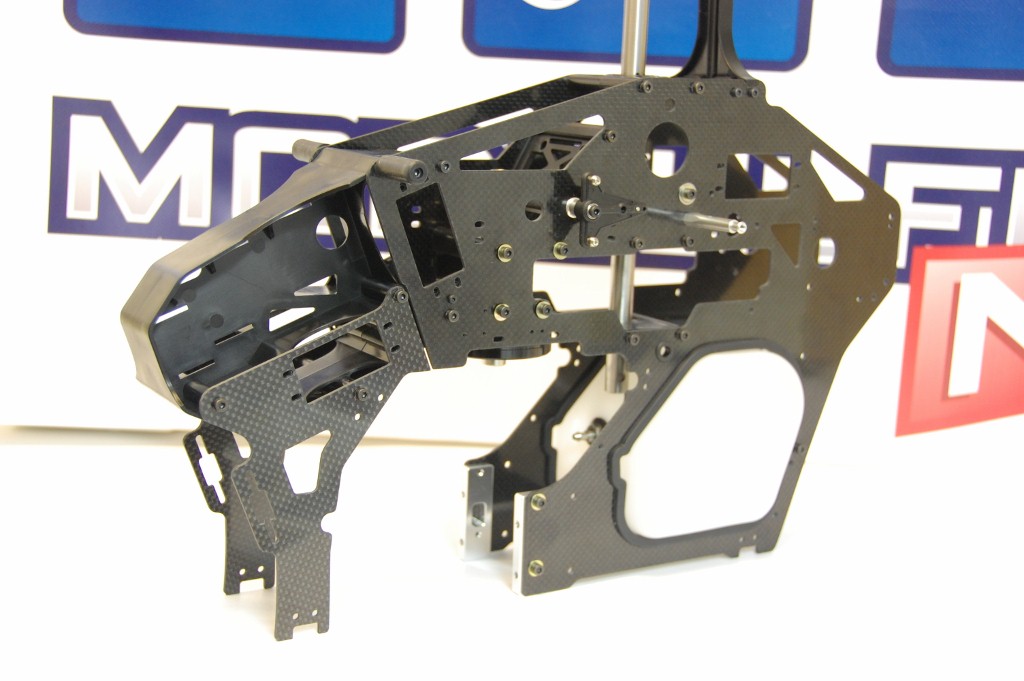

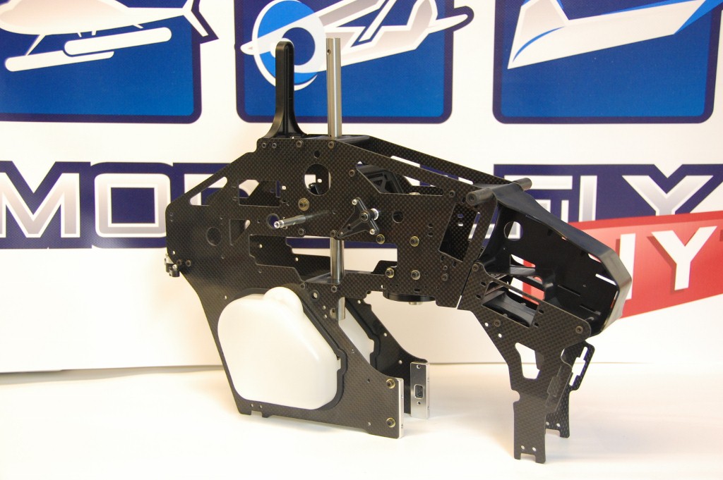

                Rammen ferdig skrudd sammen og rettet opp.
                Kan være litt triky og få rammen helt rett med hovedmastblokker i plastikk men trikset er å skru til masten går lett og så la locktiten gjøre jobben sin.
Name:	ENV 049 (1024x681).jpg
Name:	ENV 052 (1024x681).jpg

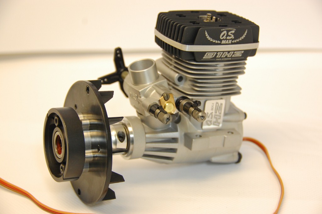

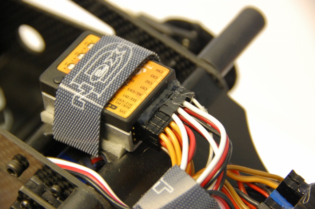

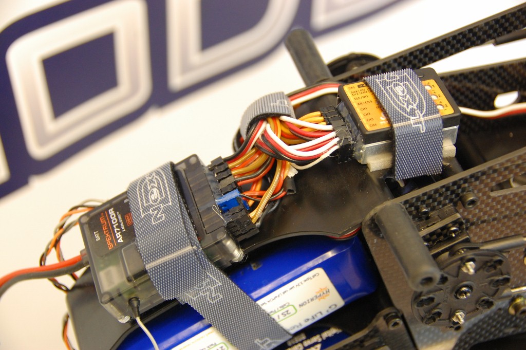

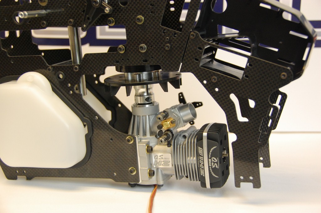

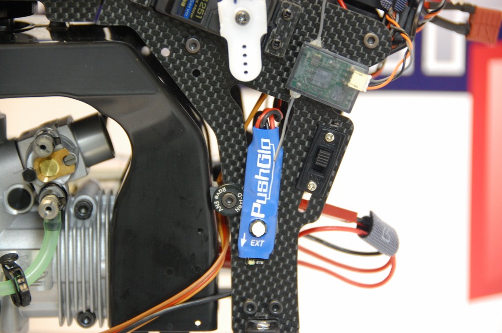

                  Klargjøring av motor innebærer å montere vifte/klutch på akslingen. NB! manualen har en liten feil her. Den viser ingen skive mellom motor og vifte, må være skive i mellom og jeg brukte bare den som følger med motoren.
                  En anna ting er om man skal bruke fuel med 30% nitro må man bytte ut den 0.1mm shim som sitter på motoren med en medfølgende 0.2mm.
                  Monterte også sensoren til revlimiteren i AR7100r mottageren.
Name:	ENV 055 (1024x681).jpg

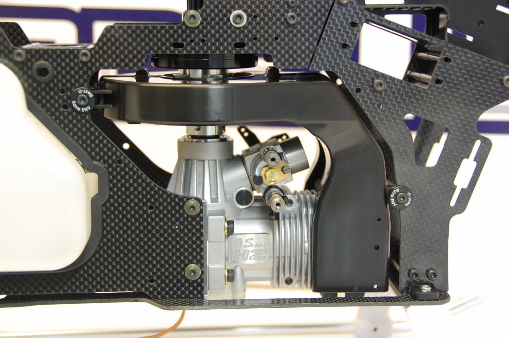

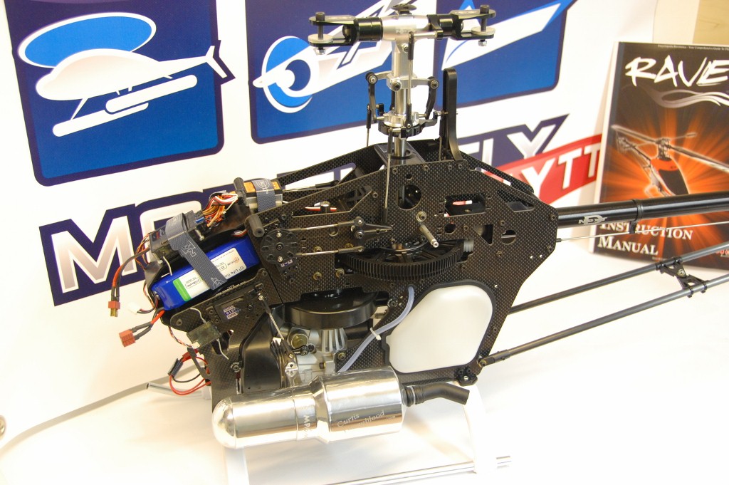

                  The Powerhouse
Name:	ENV 058 (1024x681).jpg

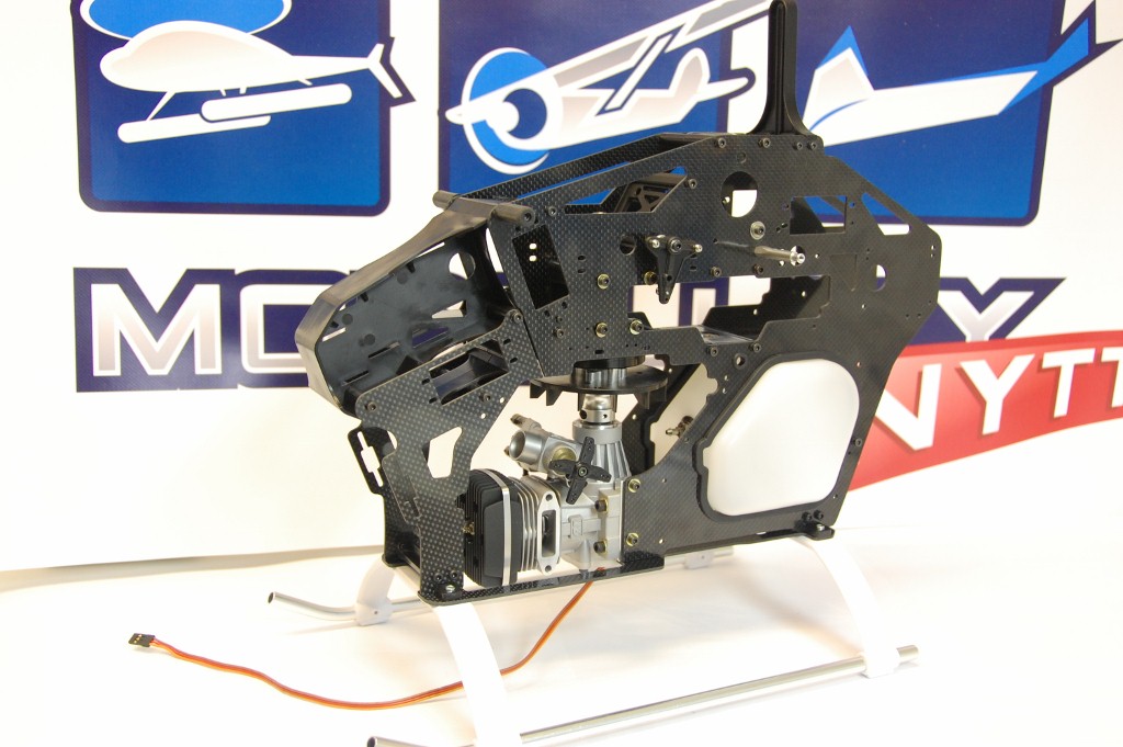

                  The powerhouse i heliet.
Name:	ENV 062 (1024x681).jpg

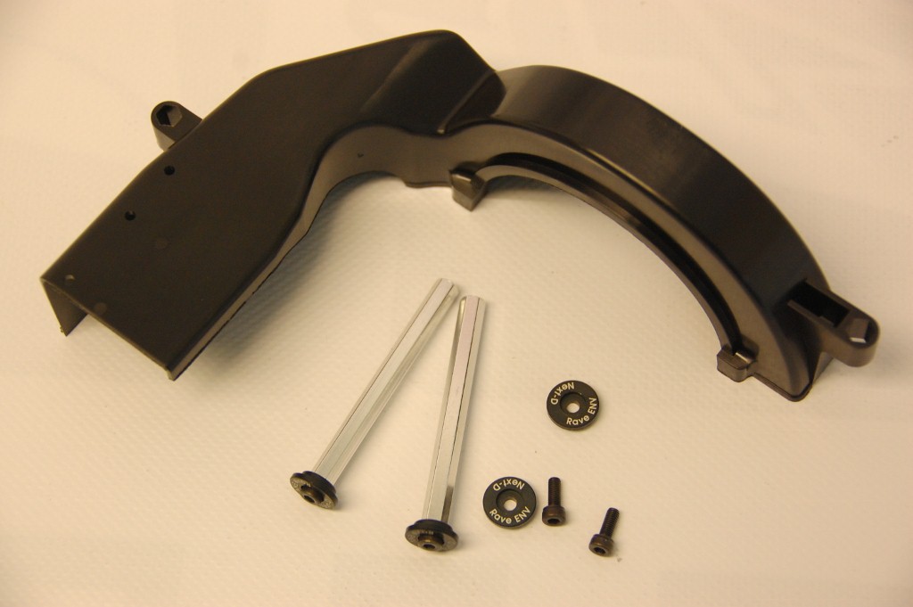

                  Siste trinn i step 2 er å montere viftehus
                  Viftehuset er genialt i sin enkelthet. Det har også en egen baffle innebygd som du kan fjerne om det ikke trengs..og her i nord tror jeg strengt tatt vi ikke har behov for den.
Name:	ENV 007 (1024x681).jpg
                  Kule små spesialskiver holder viftehuset på plass

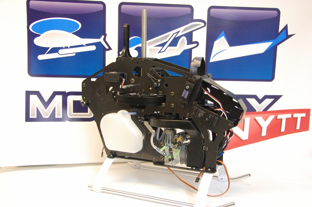

                  • Warbirdpilot
                    Super Moderator
                    • 2884
                    Trinn 3

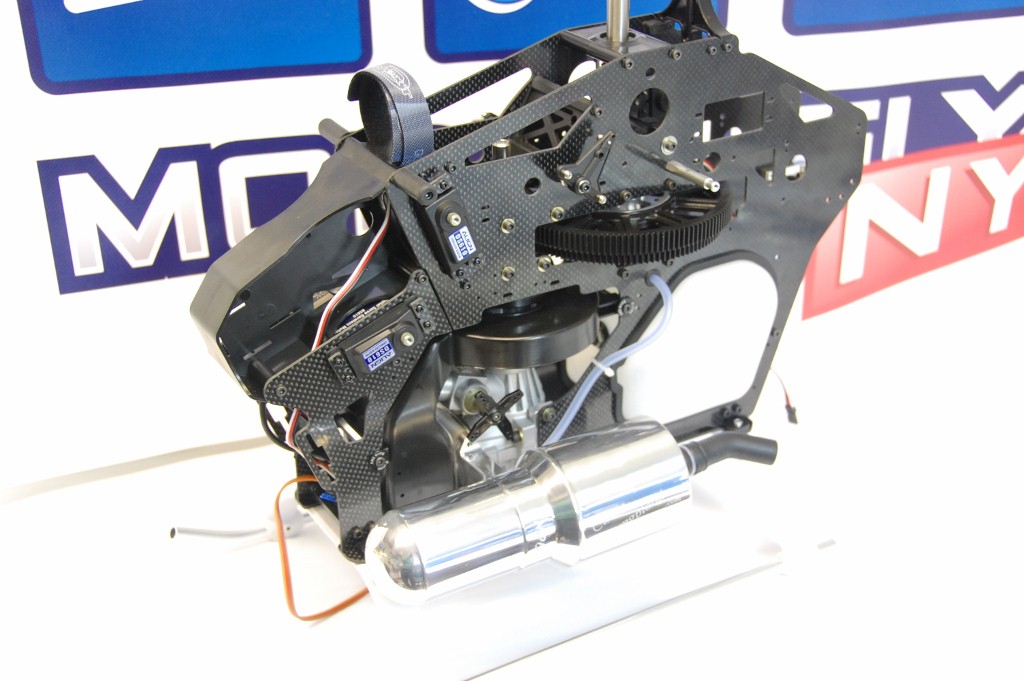

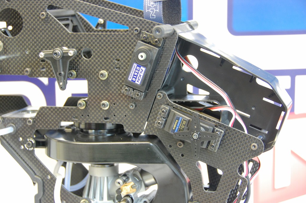

                    Servoer og et massivt hoveddrev er på plass. En Mp6 har også funnet sin vei til motoren og ting begynner jo så smått å ligne et helikopter..
Name:	Step 3 003 (1024x681).jpg
Name:	Step 3 001 (1024x681).jpg

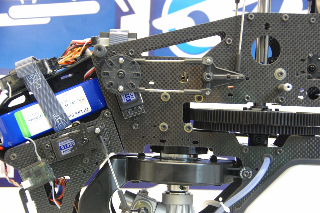

                    Cyclisservoer og haleservo samt throttle servo på plass.
Name:	Step 3 004 (1024x681).jpg
                    Elevator servo sitter bak hovedmasta og festes på samme måte som de fremre servoene.
Name:	Step 3 009 (1024x681).jpg
Name:	Step 3 012 (1024x681).jpg
                    Lekker
                    Er nå ferdig med hovedkomponentene i ramma og skal nå starte på trinn 4 som er swash og rotorhode..

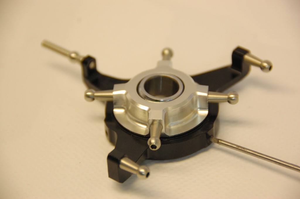

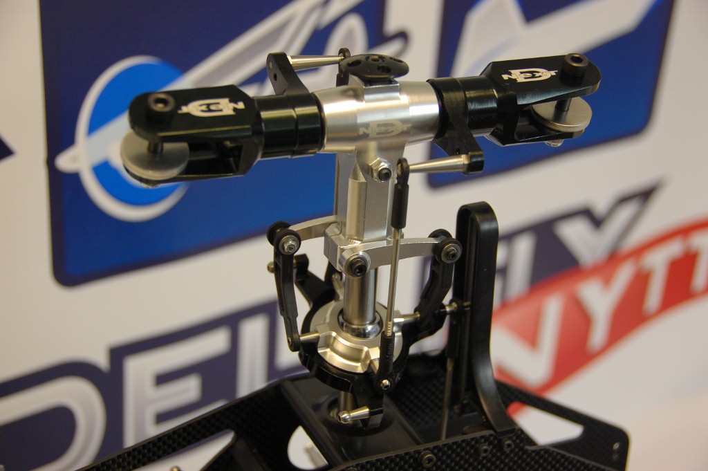

                      Trinn 4
Name:	Step 4 003 (1024x681).jpg

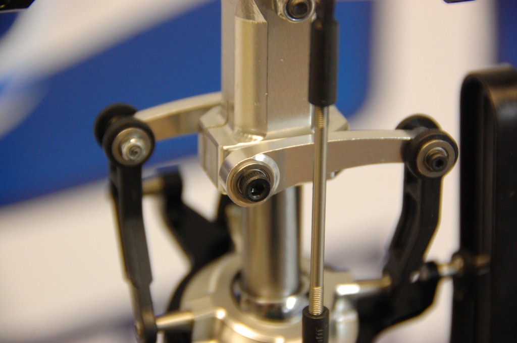

                      Swashplata er helt slarkfri og har 3 setskruer som kan stramme lageret når det begynner å bli litt slitt.
Name:	Step 4 006 (1024x681).jpg
                      Om ikke dette er kunst så vet ikke jeg...vakker maskinering..
Name:	Step 4 009 (1024x681).jpg

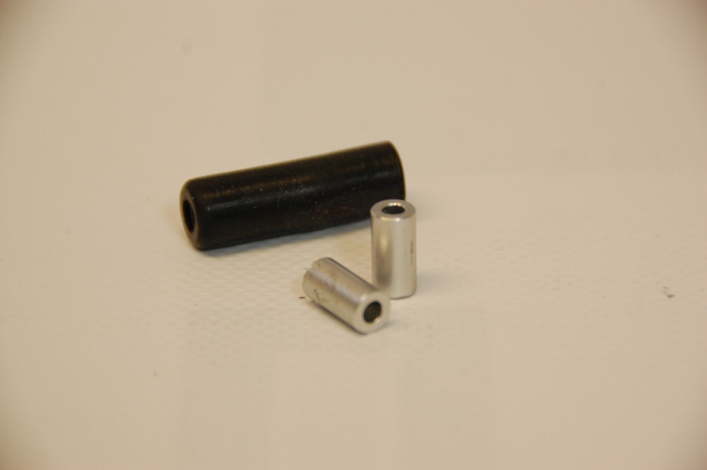

                      Swashdriver armene hadde litt slark pga en bitte bitte bitte bitte litt for lang foring. Så jeg satt lenge og kikket hardt på foringen så den krympet litt og så vips var slarken borte
                      Om du skulle være så gal å bruke pussepapir så vær ytterst forsiktig..puss litt for mye og den er ubrukbar..du er herved advart.
Name:	Step 4 008 (1024x681).jpg

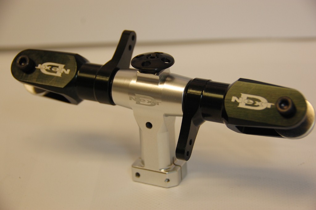

                      Rotorhodet i all sin prakt...
                      Trinn 5 er hale så hold dere fast for fortsettelsen...

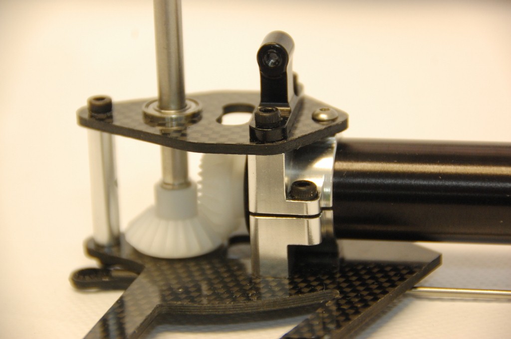

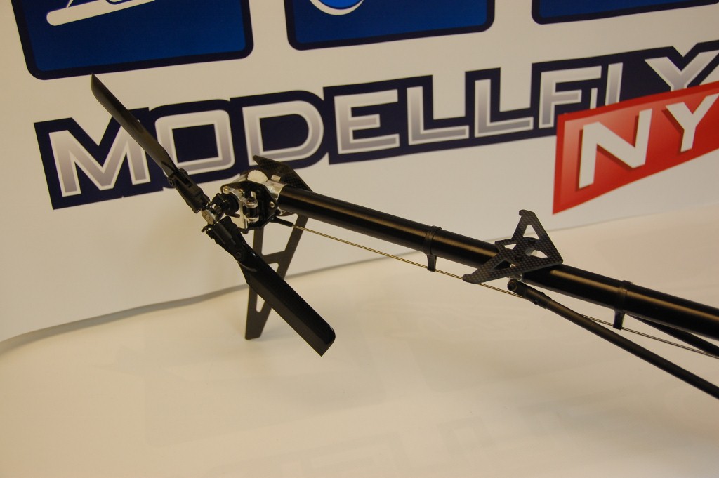

                          Trinn 5
                          Halerotoren på denne fugelen er den samme som på en Raptor, dvs. en fast aksel hvor man fester lager osv og så skrur man på to plater på hver side som blir bladholderen. Enkel løsning som gjør vedlikeholdet veldig enkelt.
Name:	Step 5 001 (1024x681).jpg

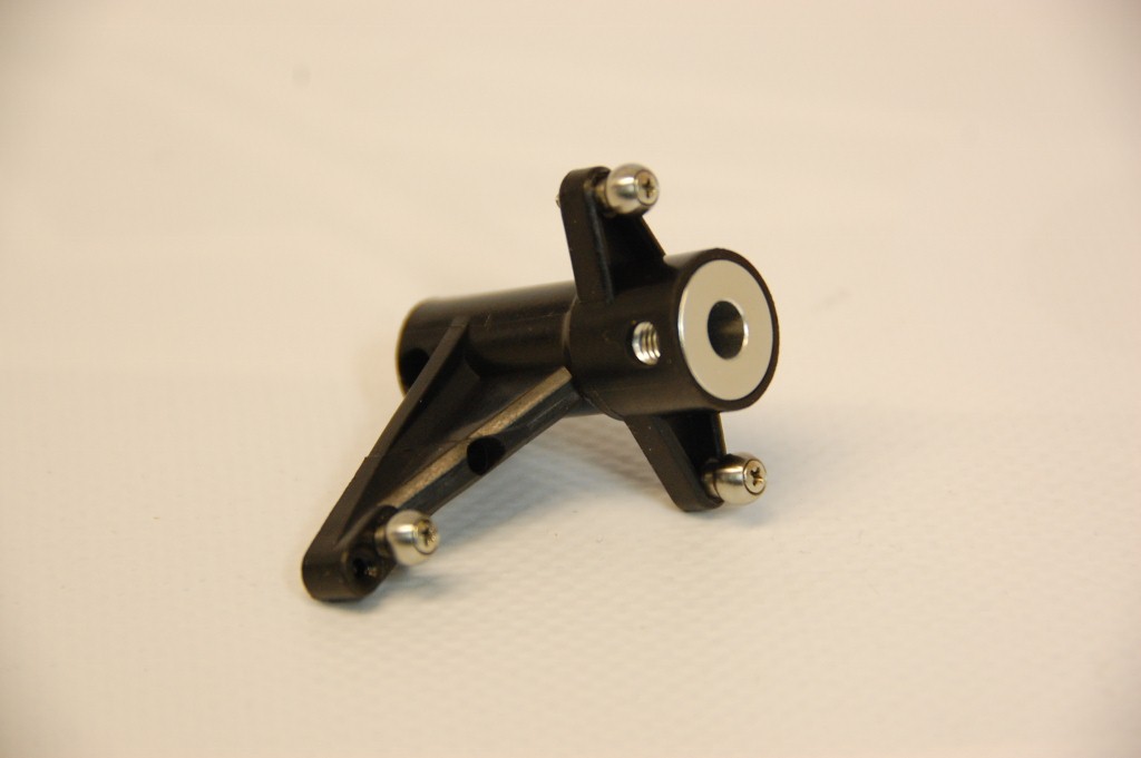

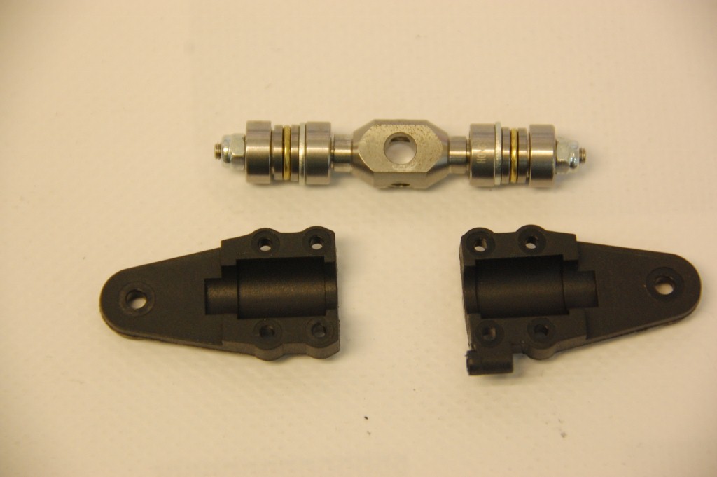

                          Halebladholderene
Name:	Step 5 008 (1024x682).jpg

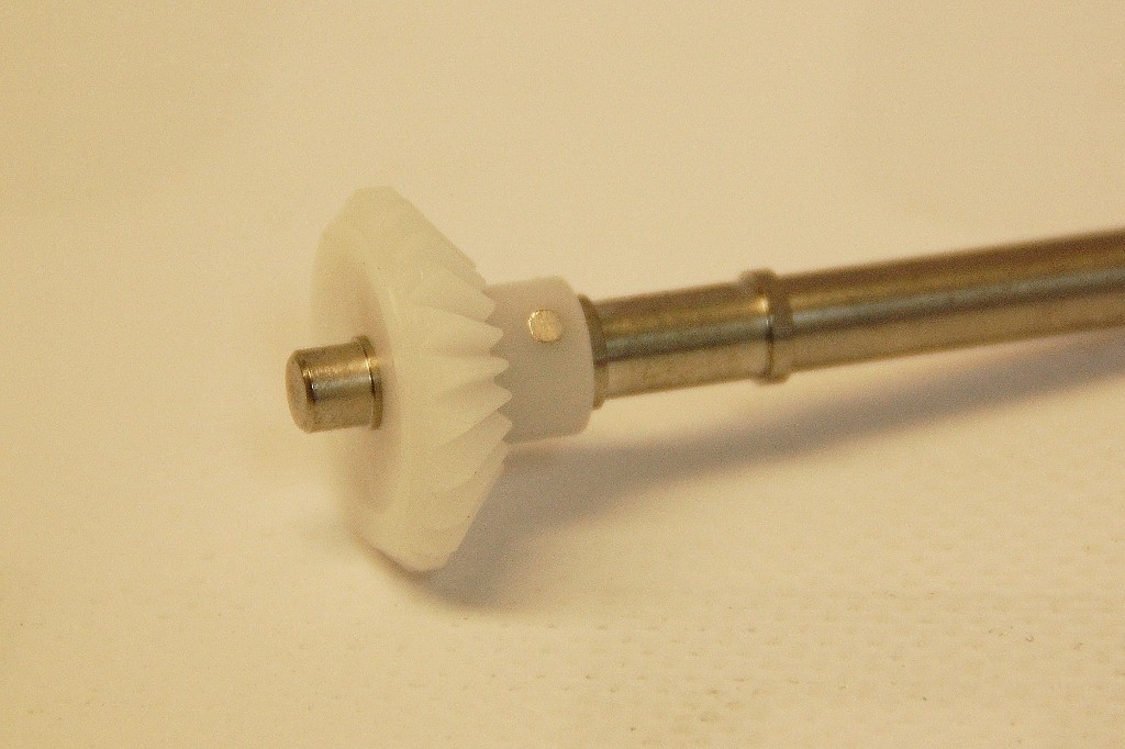

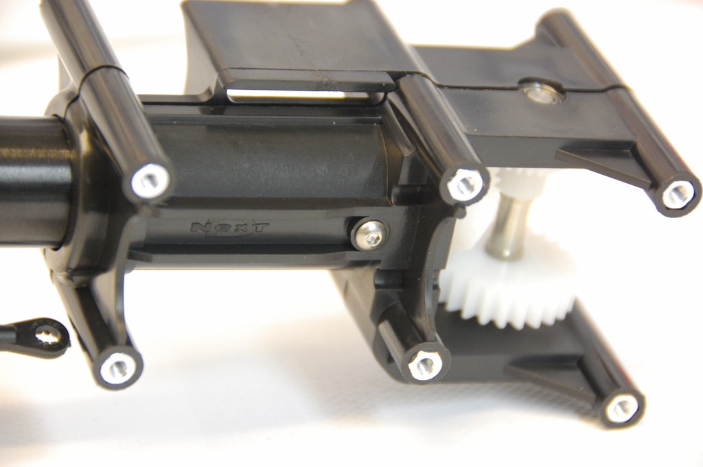

                          Drevene i gearboxene i halen og fremme er "pinned", i mangel på et norsk ord..
Name:	Step 5 012 (1024x681).jpg
                          La i mellom en shim for å få vekk litt slark i halegearbox'n
Name:	Step 5 004 (1024x681).jpg

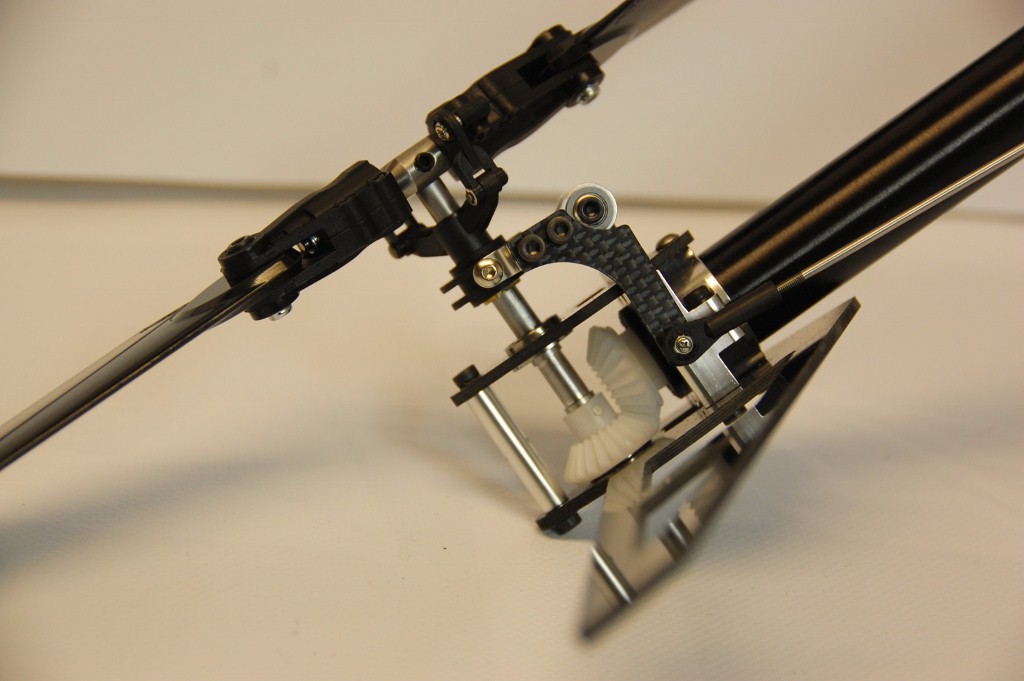

                          Overføringen er så og si nesten helt slarkfri
Name:	Step 5 021 (1024x681).jpg
                          Fremre gearbox er også "pinned" fra begge sider..halebommen vil ikke skli ut her.
Name:	Step 5 025 (1024x681).jpg
                          Lokaliseringshull for å smette gearbox'n på plass, ingen praktisk betydning uten at det gjør jobben litt enklere når man skrur den sammen.
Name:	Step 5 026 (1024x681).jpg
                          Halen fiks ferdig.
Name:	Step 5 031 (1024x681).jpg
                          Følger og med kjekk halbomstøtte støtte, blir ille støtt det her
Name:	Step 5 033 (1024x681).jpg
                          Når begynner det å ligne fisk...

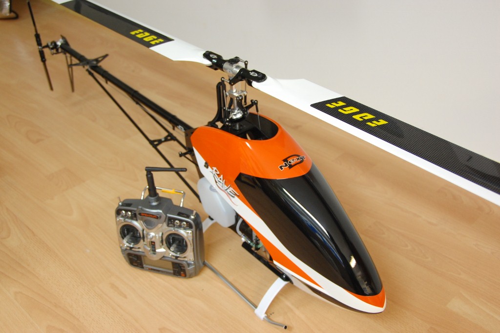

                            Trinn 6
                            siste innspurt for å få den klar..mye kan jo sies om oppsett av helikopter men det hele er avhengig av mange faktorer så jeg kommer kun til å vise hvordan jeg har gjort det på dette.
                            På Rave ENV har man inkludert mange kjekke ting som gjør det enklere å få til oppsettet rett fra første stund. De har bla låser på bellcrankene som låser de i eksakt 90 grader på swash. Dette forenkler oppsett betraktelig da man slipper å måle så mye. Det eneste jeg slet med var elevator overføringen da det blir veeldig trangt bak hovedmasten der. men med litt tålmodighet så gikk det og.
Name:	Step 6 001 (1024x681).jpg
                            All elektronikk på plass.
Name:	Step 6 010 (1024x681).jpg
ID:	571655Click image for larger version
Name:	Step 6 011 (1024x681).jpg
                            Oppsettet er rett frem, husk å være nøye med å få riktig lengde på pushrod fra servo til bellcrank. Lengden som stod i manualen var et godt utganspunkt.
Name:	Step 6 014 (1024x681).jpg
                            Monterte en PushGlo, genial glødedings..
Name:	Step 6 016 (1024x681).jpg
ID:	571654Click image for larger version
Name:	Step 6 002 (1024x681).jpg
                            BeastX ble montert med teipen som fulgte med og bruker strap til å sikre den.
                            Husk å feste ledningene som går inn i gyroen med smeltelim.

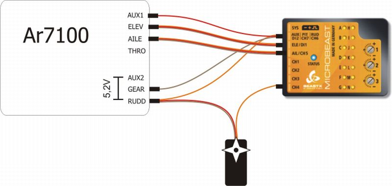

                            TIPS:
                            Siden BeastX har kun en powerbus og jeg bruker uregulert spenning inn i AR7100R må man skille ut signalkabelen som går til servoen fra beast. Slik det er nå får min BLS251 spenningen sin fra regulert utgang på AR7100r mottakeren(spiller ingen rolle hvilken utgang du bruker der) og signalet fra beastX.
                            Et eksempel på hvordan dette kan kobles er her..
                            Så nå gjennstår det kun testflight og tuning...wish me luck..
                            Skal se om jeg ikke klarer å få noen til å ta noen bilder og kanskje ne videosnutt eller to også etterhvert.
Name:	Step 6 026 (1024x681).jpg
ID:	571657Click image for larger version
Name:	Step 6 021 (1024x681).jpg
