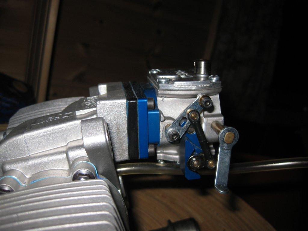

Motoren er kommet i hus og montert i "testbenk" for innkjøring. Propell for innkjøring er en Menz 28X12. Det blir brukt org. canistere, som forøvrig kan kjøpes i pakke sammen med motoren så er det litt penger å spare.
Det følger med olje for innkjøring og skal blandes 30-1, er nok til 6 liter med 95 okt. Det skal brukes opp alt dette før ny blanding 40-1, 95 okt og racing 2 t olje. Det anbefales fra MVVS, bruk av mobil 1 http://www.mvvs.nl/MVVS/photos/mobil1.gif
Det mest ideelle er kanskje å bruke en blanding 33/35- 1, da skal det være god smøring og ikke for grisete modell.
Vi får prøve oss litt frem på dette ettervert.
Har nå kjørt ca 3,5 liter gjennom, og det begynner å fungere bra med tanke på trottel egenskaper og rpm.
Den klarer nå 6400 med 28X12 prop. og det er litt over anbefalt rpm. MVVS anbefaler ett turtall på mellom 5800 og 6300 på bakken, så det blir å bytte propell når den skal inn i fly.
Med en 30X10 skal denne klare å dra over 30 kg. Så det blir å prøve denne prop. når den blir montert inn ett fly.
Når det gjelder justeringer er dette litt uvanlig, det er kun høynåla som egentlig er å justere på, lavnåla er satt opp sammen med trotteloverføringen, slik att denne blir dratt med når du gir trottel. Dette er ferdigoppsatt fra fabrikk og skal vel egentlig ikke behøves å justere på. Den funker ivertfall foreløpig meget bra på denne.
