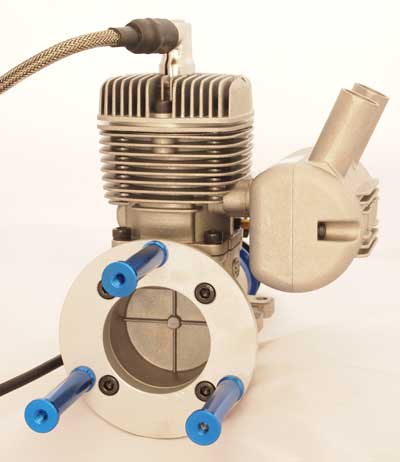

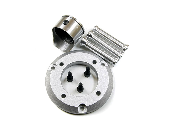

    Etterhvert skal den inn i en 2m warbird. En stor fordel med motoren er at det følger med stempel slik at man valgfritt kan snu sylinderen og velge bakutblås eller sideutblås av eksosen. Avhengig av beste konfigurasjon for nettopp din modell.

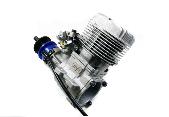

    Kraftpakke i 1.80 size. Passer godt i de fleste modeller tilpasset 1.80size to-taktsmotorer, eller 25-35CC Bensinmotor. Komplett med tenningsanlegg, plugg og lyddemper. Motoren kommer med eksosutblås på siden, men motoren kan lett konverteres til bakutblås. Alt som trengst for å konvertere følger med. Motorinnfestning er valgfritt mellom standard motorbukk eller stand offs

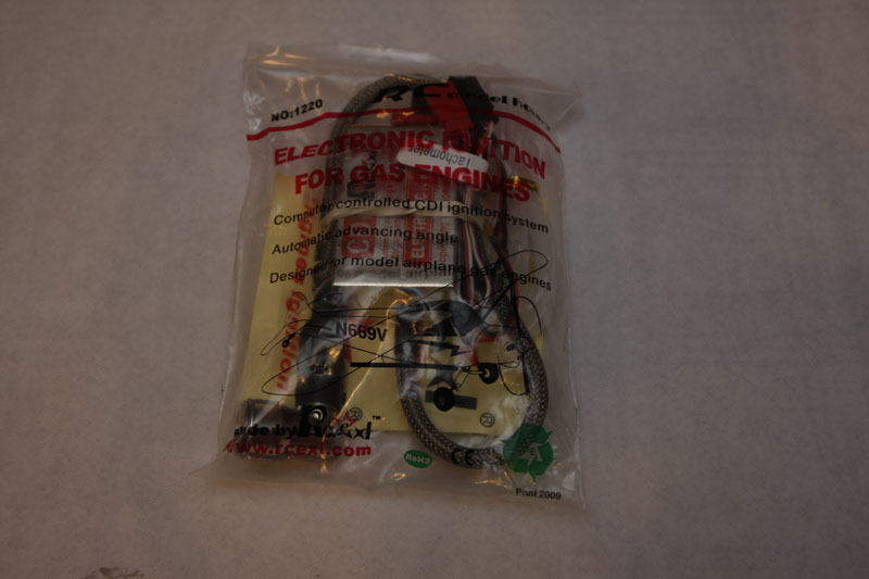

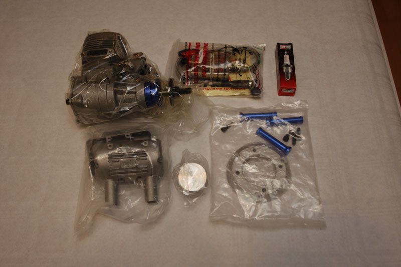

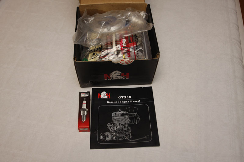

                  Eskeåpning
                  Da var esken i hus allerede og har kikket på den. Den ser velgjort og fin ut og håper å få satt den i benk i løpet av morgendagen.

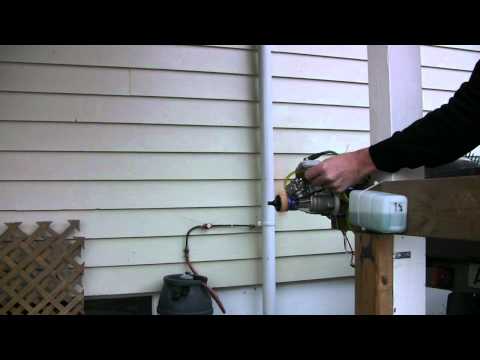

                          Ellers har jeg hatt den ute og startet den i dag påmontert en planke bak huset. Forgasseren er lett tilgjengelig så helte en dram rett i siden det aldri har vært bensin i forgasseren før. Lettstartet fra første oppstart. Litt rik på begge nåler, men justert den opp mot det maksimale. Idle ligger rundt 17-1800 mens max med 18x6 er 8500 rpm. Fornøyd med dette etter en tank. God throttelrespons i hele registeret og kan nok leane ennå litt for å få bedre midrange.
                          Potta som følger med er bråkepotte, var litt optimist, men den bråker ihvertfall for mye for vår klubb. Blir nok litt sølvloddejobb her for noe egenkonstruert siden den skal inn i en trang warbirdnese. For de som skal fly acromaskiner er det jo bare å handle en cannister og bend
