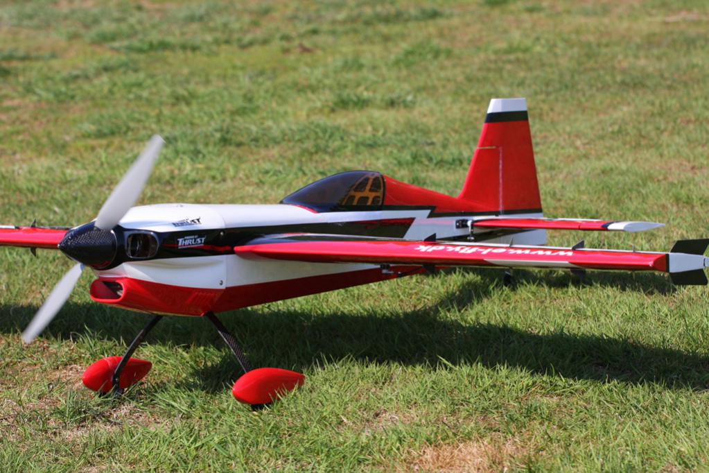

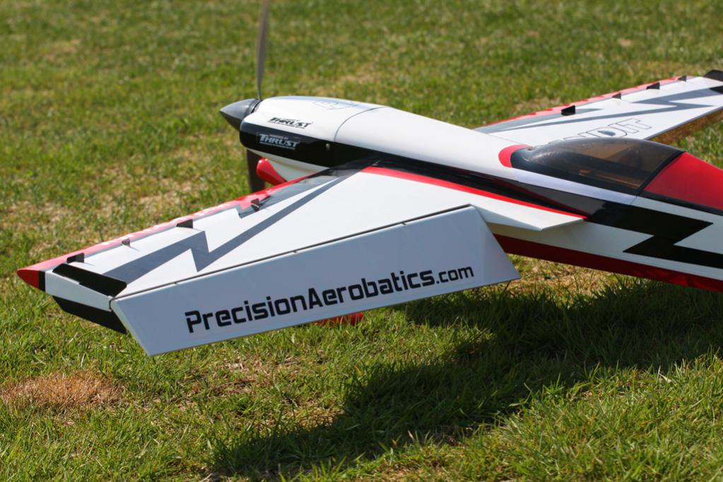

    Da var nye Precision Aerobatics Bandit dukket opp til test fra Head RC.
    Her er litt av hva head skriver om den:
    Inspireret af Red Bull Air Race introducerer PA denne nye model som IKKE er en ny Edge, Extra eller Yak, men et helt nyt originalt design, som giver dig en følelse af et full size fly, uden at været baseret på et sådan.
    Bandit mestrer alle typer flyvning indenfor aerobatic:
    • High speed præcisions flyvning
    • Ekstrem langsom flyvning i forbindelse med f.eks landing UDEN kritiske tendenser til tip stall
    • Manøvrer som high alpha knife edge eller harriers udføres ukritisk
    • Bandit udfører f.eks. de fedeste snap rul, præcise high speed turns (som det netop kendes fra Red Bull Air Race), ekstremt snævre knife edge spin / flad spin og imponerende waterfalls.
    Du får altså en model som er super aggressiv når du ønsker det og samtidig en meget stabil model i de langsomme manøvrer uden kritiske tendenser. Med andre ord en model der dækker hele aerobatic spektret.
    Den er både nem at transportere med en spændvidde på 127 cm. samt nem at flyve med en flyveklar vægt incl. en 3S2200 LiPo helt nede på 1200 gram.

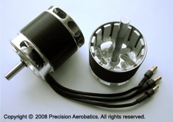

    Trust 40 el-motor, Quantum 45 regulastor, 3S2200 VX samt en VOX 14x7 propel giver super performance og skal det være ekstrem vælger du en 4S2200 VX samt VOX 12x6 som motorsæt til denne nye spændende model.

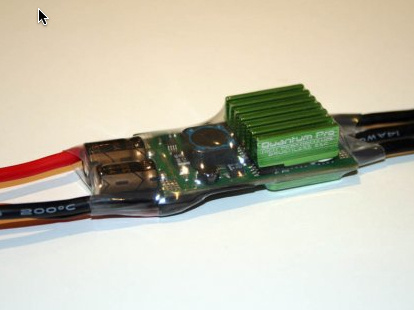

      Utstyr:
      Motor: Head RC
      ESC: Head RC

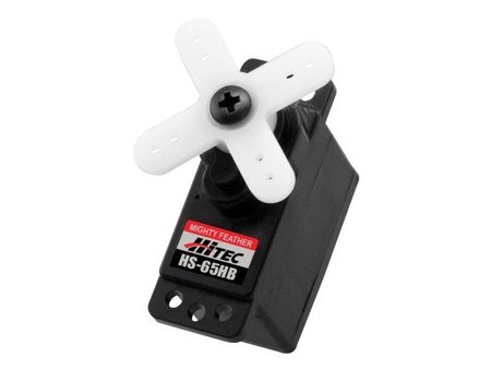

      Servoer: Head RC
      Spinner: Head RC
      Vortex generatorer: Head RC

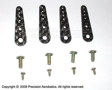

      Lange servoarmer: Head RC

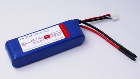

      Batteri: Head RC
      Propell: Head RC
      Er dessverre noen dager med jobb, men har fri til neste uke så regner med at den er sammen i løpet av en dag eller to da!

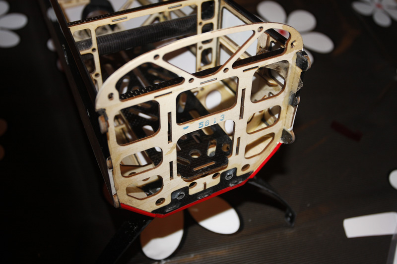

        Forberedelser

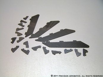

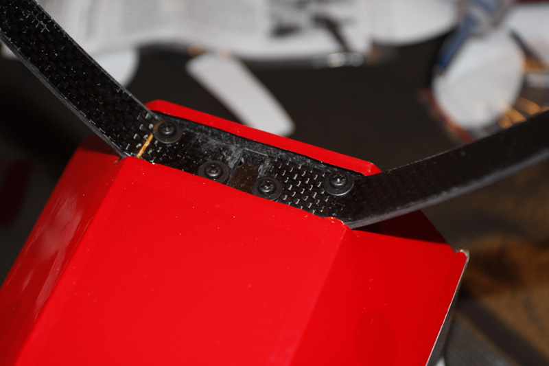

        Starter med å plukke ut alle deler og sjekke at alt ser pent ut. Deretter skar jeg ut alle åpninger i betrekningen sik at utstyret er klart for montering.
        Understellet er to-delt og dette skrus fast i en armert karbonfiberplate med islagsmuttere installert. Bruker Loctite på alt av metallskruer som skrus i metall. Da står kroppen hel og pen på beina så den ikke får merker og skader…

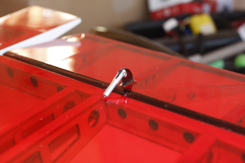

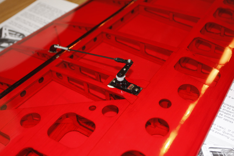

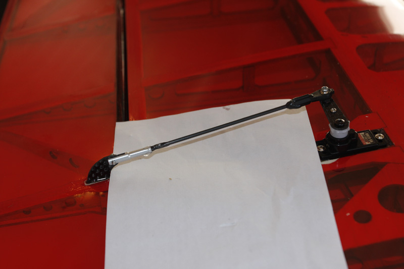

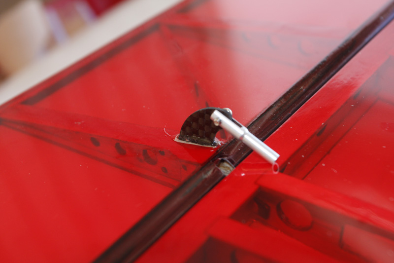

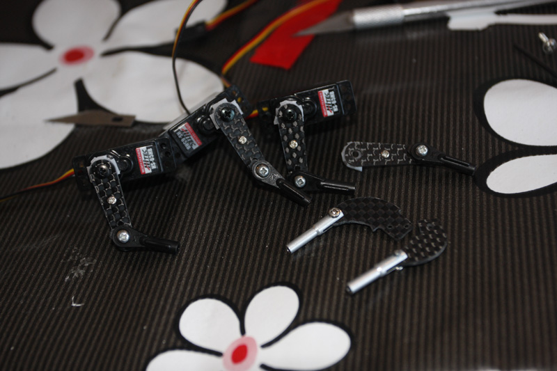

          Starter med vingene så de kan legges bort. Balanseror er elegant hengslet med en karbonstang gjennom hele roret som er tredd gjennom taber i vingen. Fin overgang med lite aerodynamisk glippe. Skjøter servoen med 20cm servokabel. Setter deretter Hitec md i åpningen og bruker ett 1,2mm bor til å forborre gjennom krbonfiberplaten og treverket. Inn med skruer så er den på plass. På seroarmen monterer jeg PA sine lange servoarmer som passer perfekt til modellen og oppsettet.
          Så skal rorhornet limes i balanseroret. Finn frem alle fire rorhorn slik at du bruke riktig horn på riktig sted. Disse er avbildet i manualen.
          Fjerner filmen rundt den ferdig kuttede slotten med 1-2 mm slik at limfugen får litt godt grep. I tillegg må selve åpningen utvides forsiktig med cutter slik at karbonhornet passer nedi. I tillegg sliper jeg forsiktig av sidene på rorhornet med 100 papir slik at man får maks feste. Fyller fugen med 30 minutter epoxy og trykker ned roret, tar det opp igjen og fyller opp. Når jeg da stakk rorhornet ned kom det passelig med epoxy opp som legger seg som en fin forsterking rundt der jeg hadde kuttet vekk den ekstra filmen.

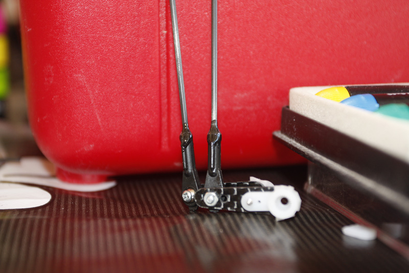

          Fant frem overføringen som består av kulelink-karbonstang-metallink. Her må man også passe på slik at man tar riktig lengder. Det er kun to karbonstenger som er like lange. Først brukte jeg kutteren til forsiktig å gjøre åpningen på rorhornet litt større slik at metallinken smatt på plass men samtidig ikke ble slarkete. Så må roret stå nøytralt og servohornet stå nitti grader på. Sjekket lengden på karbonstangen som i mitt tilfelle måtte slipes ca 2mm for perfekt passform. Karbonstangen slipes i endene og brukte fila for å lage litt spor i den. Inn med 30 minutter epoxy i begge ender og trykket stangen på plass. Lot det tørke i fred så ingenting kommer ut av posisjon.

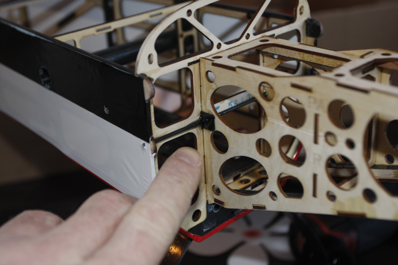

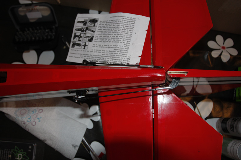

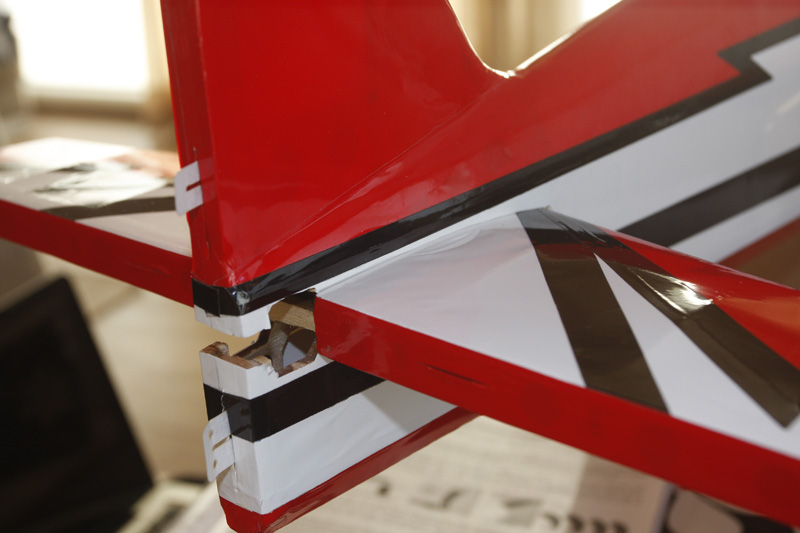

            Stab
            Staben er tilpasset kroppen og det man her må i tillegg til å fjerne filmen bak er å sage ut spor i endelista for sideror slik at staben kan trykkes på plass inn bakfra. Passformen var perfekt og sjekket horisontalen på stab i forhold til vingene som jeg satt midlertidig på plass i kroppen. Ut med greiene og smurte på med fint lag med epoxy før jeg tredde den på plass.
            Høyderor og sideror har allerede innlimte CA hengsler og det var bare å vente til staben hadde tørket før jeg kunne lime inn disse.
            Når disse limes inn så vær påpasselig med å ikke trykke de altfor langt inn når limet tørker. Skal du få maks utslag må den inn og deretter slås ned i maks utslag også lime. Om det blir ett mellomrom her spiller ingen rolle da dette uansett skal dekkes med en strimmel med film som må strykes på plass. Fungerer bra og er en del av strukturen som MÅ gjøres for å fly tøffe manøvre uten å rive av ror. Jeg hadde ikke tatt med meg strykejern, men kun basisverktøy og lim så dette ble tatt etter at jeg kom hjem.
            Halehjulet ble funnet frem og jeg pusset pianotråden som igjen skal limes ned i ett spor i sideroret. Inn og se at det passet før jeg limte med epoxy. I tillegg liker jeg å tape over med glassfibertape slik at det blir litt mer holdbart. Kun gjort slik pga tidligere erfaringer.
            Rorhorn i høyderor og sideror ble samtidig limt inn på samme måte som jeg gjorde på balanserorene. Linkene til høyde- og sideror limes også på samme måte som balanserorene. Servoene ble montert med skjøtekabler og trukket frem til mottaker som har fått plass lavt i kroppen bak batteribrettet.

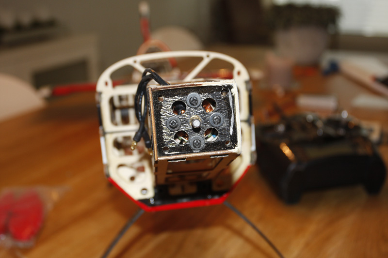

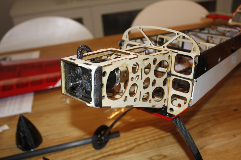

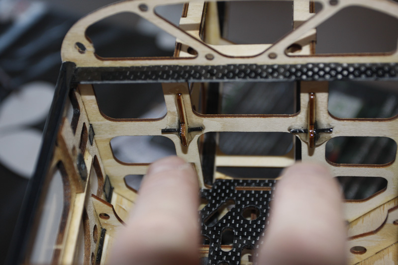

              Motor/motorbukk

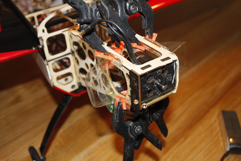

              Så er det motorbukk og montering i fronten. Motorbukken er laget ferdig i plywood med karbonforsterkninger og skal limes mot firewall. Sjekket tilpasningen før jeg limer den på plass med epoxy. Foran firewall er den en lang 2 mm karbonstang som skal gjennom kroppssiden, gjennom motorbukken og ut gjennom siden av kroppen. På baksiden av firewall skal det to korte karbonstenger gjennom motorbukken slik at den ikke kan komme fremover.
              Etter at dette hadde tørket freste jeg bort litt av motorbukken på venstre side som anvist i manualen for å få cowlingen langt nok bakover.
              For at Thrust motoren skal gå fint må man fjerne C-klipset på akselen foran så dette ikke jobber rundt i fronthullet på motorbukken. Bare å bruke en tynn skrutrekker og vippe det av. Dette trenger man ikke om man ikke skal bruke motoren i andre konfigurasjoner. Motoren puttes inn på siden av motorbukken og vippes på plass. Skrus så fast med Loctite. Pass på at tønna snurrer ledig og lett etter at du har dratt til skruene.
              Motoren og kontrolleren har ferdig lodddete bulletplugger så det er kun batterisiden på kontrolleren som må ha batterikontakt. På strømtrekk som dette bruker jeg Deans.
              La en tykk dobbeltsidig tape på kontrolleren og klebet den oppunder motorbukken. Sikres så med strips. Batterikabel og servokabel til throttel trekkes bakover i kroppen.
              To plast scoop skal limes på motorbukkens side slik at all luft inn i cowlingen føres inn gjennom cowlingåpningene og over motoren. Jeg liker å lime disse med kontaktlim. På med lim på begge fater og smøre ut, la det vente 2-3 minutter og sett den på plass. Da er det så seigt at det setter seg umiddelbart. Brukte klyper for å klemme det på plass mens det tørket.

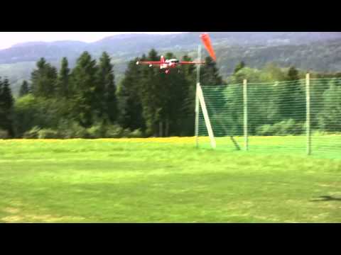

                Hadde ett lite ras på min Mac så mistet montering av siste del her, men den er ganske selvforklarende og rett frem.

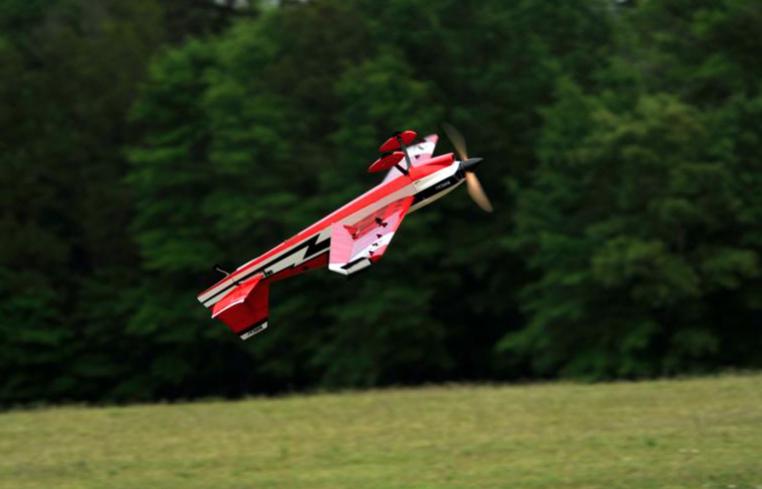

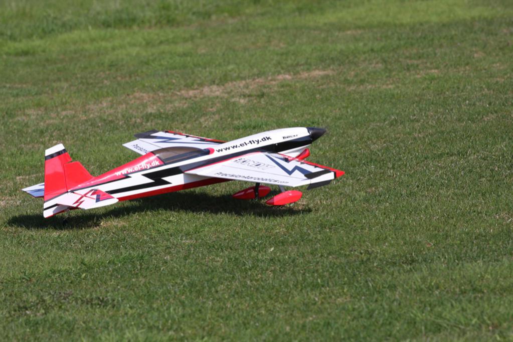

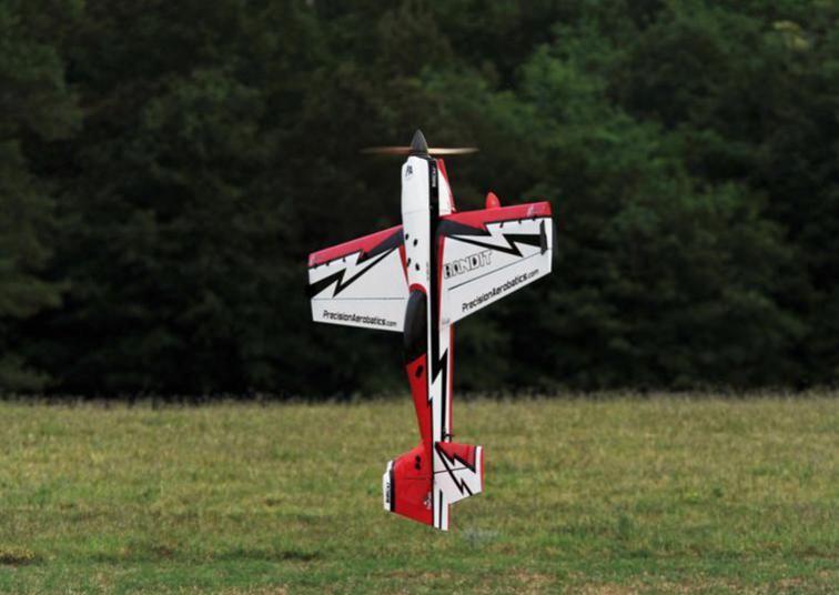

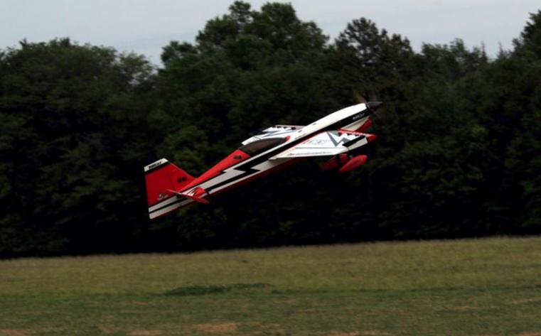

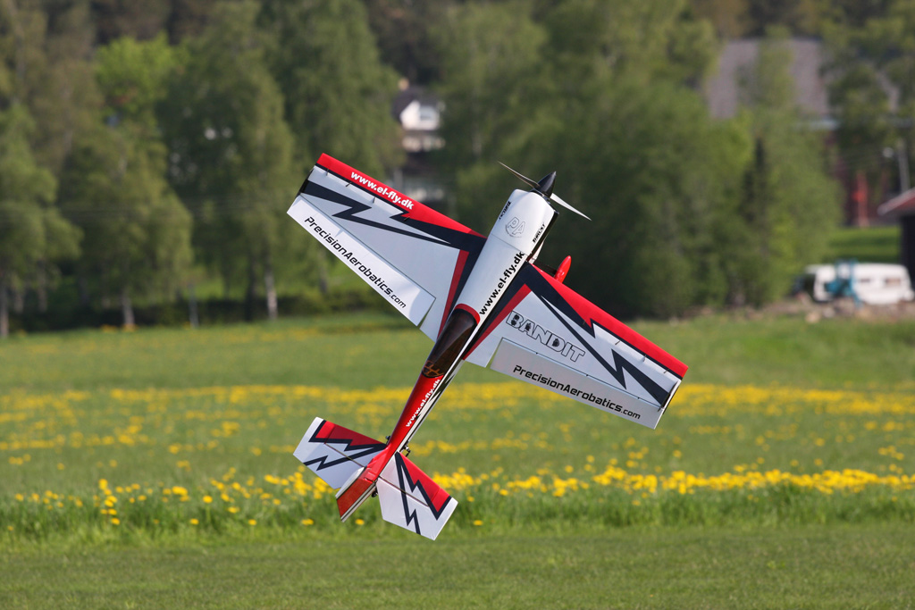

                Fikk filmet litt i går men endel vind og litt termikk gjør en kilosmodell ganske påvirkelig..

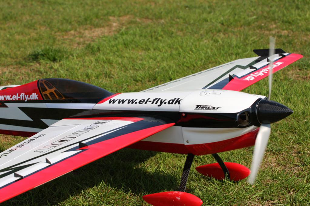

                  En liten bildekollasj fra sist tur på Skoger
