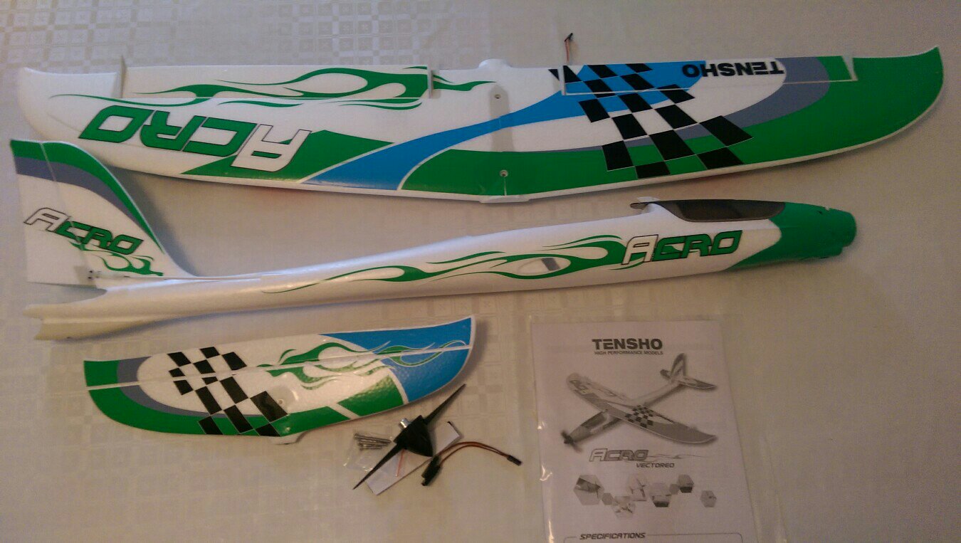

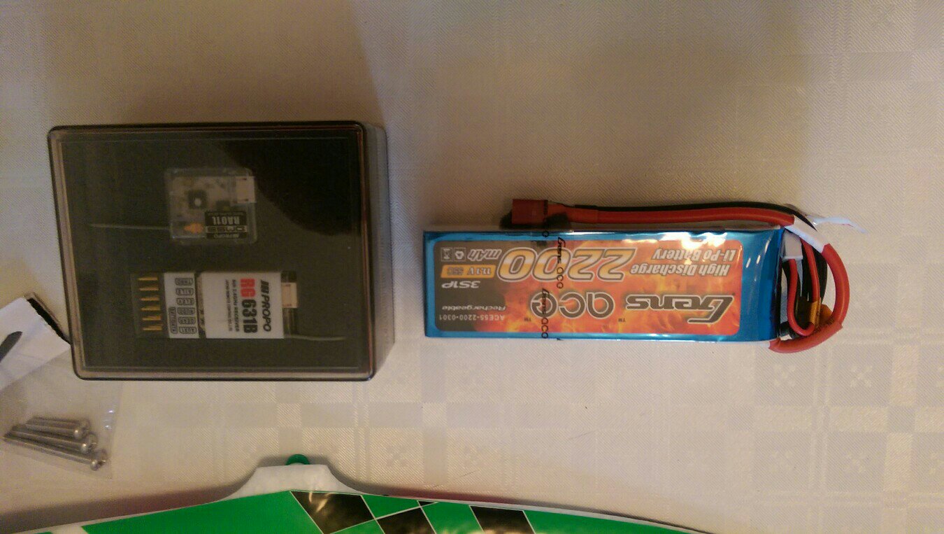

            Litt henting og unboxing. Gens Ace High Discharge 3s 2200 og JR RG 631b mottaker må kjøpes utenom

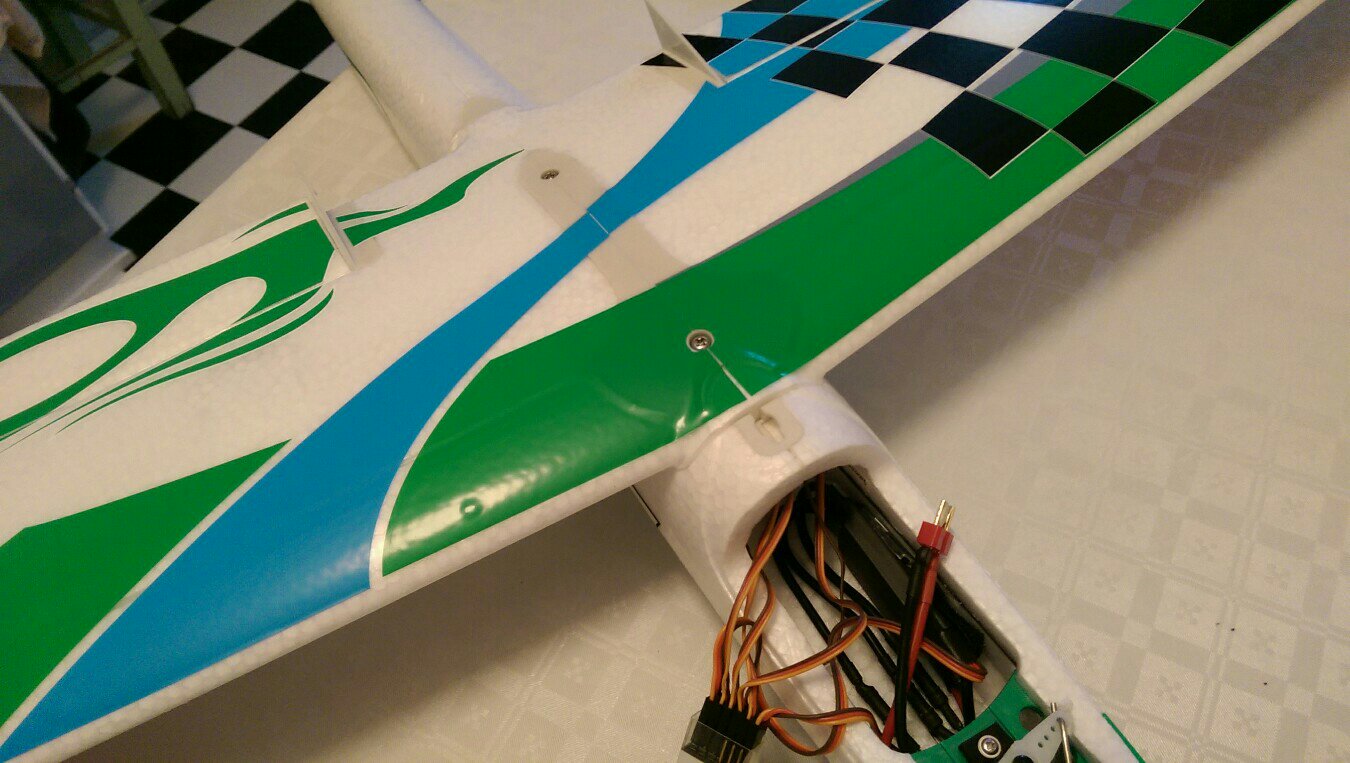

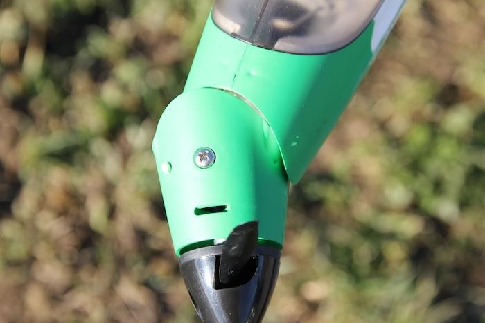

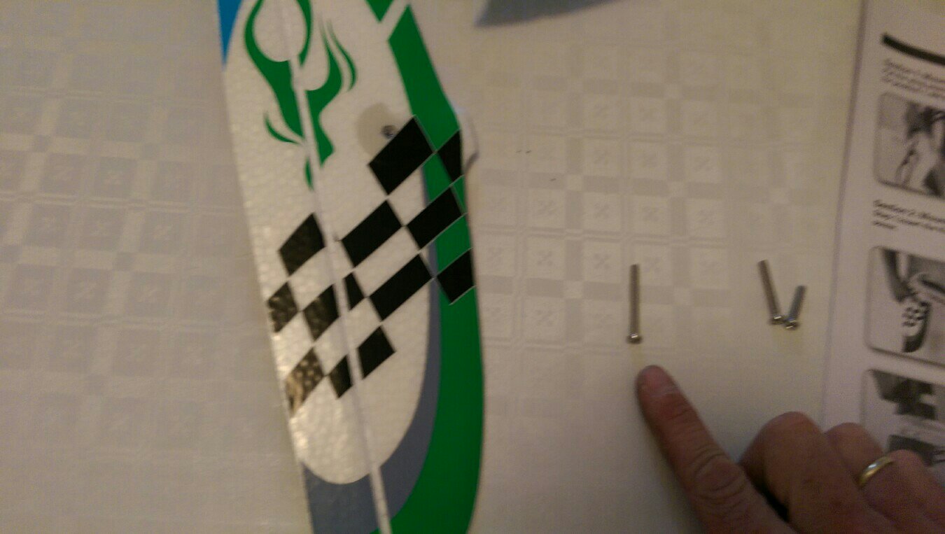

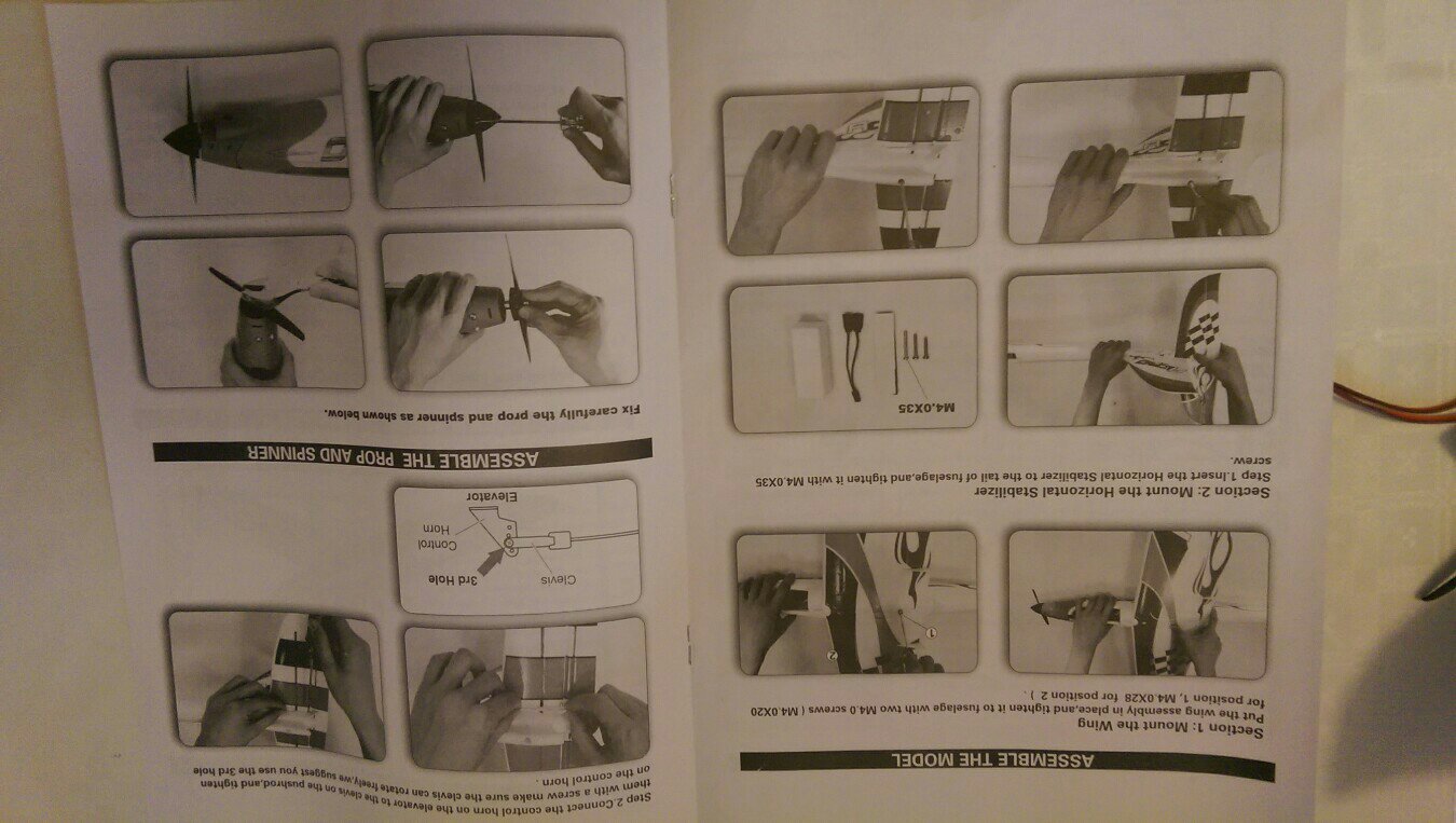

              Brukerveiledningen er ryddig og bra. Fine bilder og god forklarende tekst på det lille som er av jobb. Staben tres inn i sporet og skrus fast fra bunnen med den lengste av de tre skruene som er med. Click image for larger version

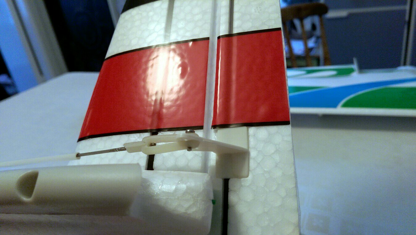

                Linken er klar men må skru ut den lille skruen, sette linken over rorhornet og skru på plass igjen. Pass på at du skrur skruen godt inn i linken men ikke så hardt til at roret går tregt.

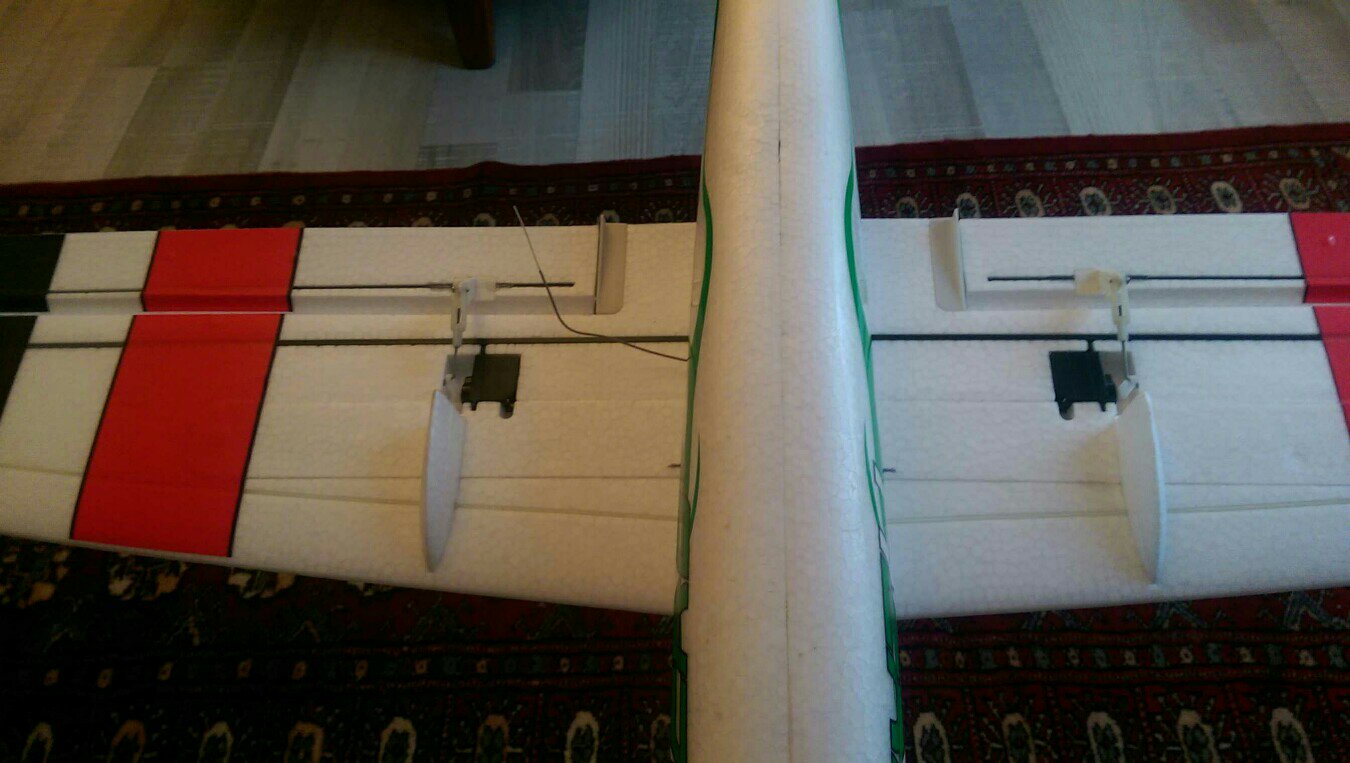

                  Vingen har også ferdig montert servoer, bare å tre kablene ned i hullet og fremover. Det følger med Y-kabel men jeg hadde mottaker med nok kanaler og ville heller ha muligheten til å programmere feks differensial.

                    Da var det egentlig bare å få batterier på riktig plass. Hullet inn i cockpit er trangt med 3s2200 men det går fint med litt tålmodighet. Hullet strekker seg ganske langt inn i kroppen og det følger med en 10cm lang isopor kloss som skal brukes til å legge bak i hullet så batteriet ikke forsvinner bakover under flyging. Jeg monterte propell og spinner, la mottaker i cockpit og satt på canopy. Deretter merket jeg av 7cm fra forkant av vingen og løftet modellen opp på fingertuppene. Fikk lagt batteriet oppå flyet slik at det balanserte og merket av hvor fremkant av batteriet. Med på bordet igjen og så hvor mye isopor jeg trengte for at batteriet skulle ligge i riktig posisjon. Skar av isopor blokken, trykte den inn i hullet og la så batteriet på plass.

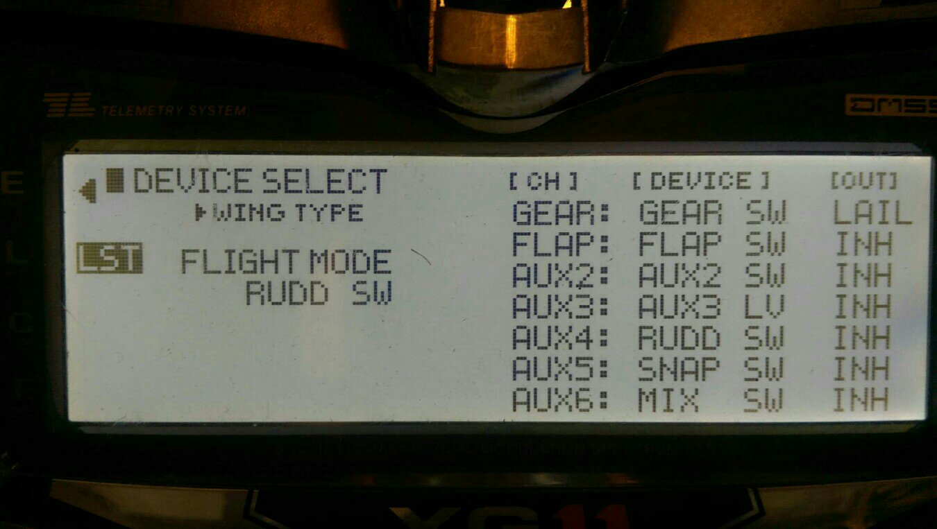

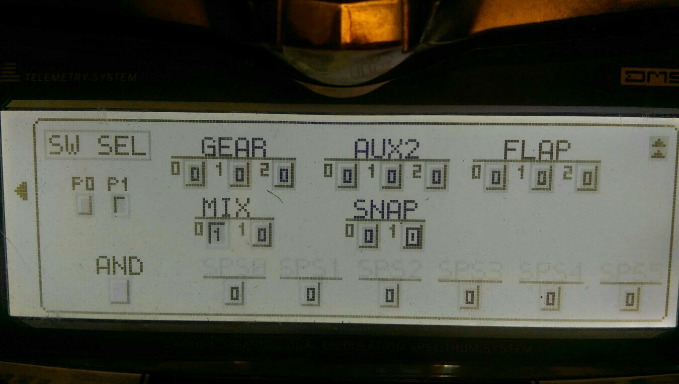

                          Programmeringen er jo forholdsvis enkel på denne modellen. Bruker JR XG 11 og der er det bare å velge ny modell, sette std vinge men velge riktig kanal under WING TYPE som kommer automatisk når du setter opp ny modell.
                          V-tail står på INH og skal ikke endres.
                            • 5875
                            Hos JR er det enkelt å gjøre dette i etterkant. Inn i menyen, til SYSTEM LIST og deretter til DEVICE SEL. Der ser du umiddelbart om det er satt opp riktig.
                            Som her, det ene balanseroret er koblet inn i GEAR kanalen og jeg har valgt RUDDER SW som min flight mode bryter.
                            Etter dette sjekker man at ror går riktig vei, at de er sentrert samt at jeg setter opp de tre flight mode med forskjellige utslag.

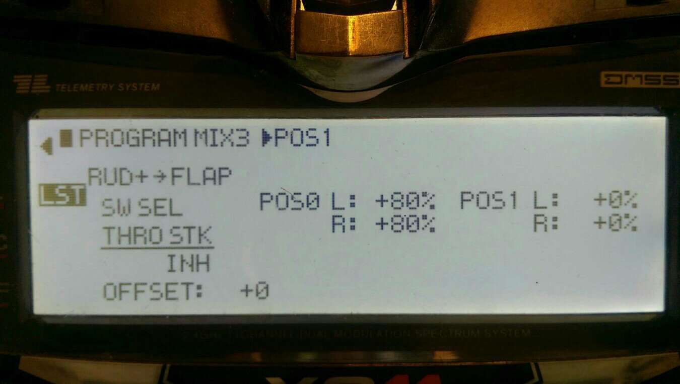

                            Gikk så inn på en tilfeldig mix og satt opp linken mellom sideror og side thrust på motoren.
                            Da ser det slik ut. At det står RUD->FLAP betyr bare at det er FLAP kanalen (der jeg satt inn side thrust servoen) som skal slave etter sideror. Startet med 50% utslag men har økt det etterhvert.
                            Ingen god ide å ha den mixen på hele tiden så går inn på SW SEL og roterer hjulet til jeg finner den bryteren jeg bestemmer meg for å slå mixen av og på med. Da ble bildet seende slik ut ;
                            Der ser dere at jeg har valgt MIX bryteren med 0 i den ene posisjonen og 1 på den andre posisjonen (dvs aktiv)
