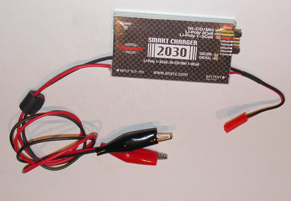

    Fikk for en stund siden blant annet en av overnevnte lader, siden den gamle jeg hadde bare taklet 2s LiPo.

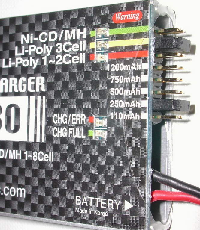

    Denne laderen stilles inn via bøyler som settes over pinnene i forskjellig plassering for å angi batteritype og ladestrøm.

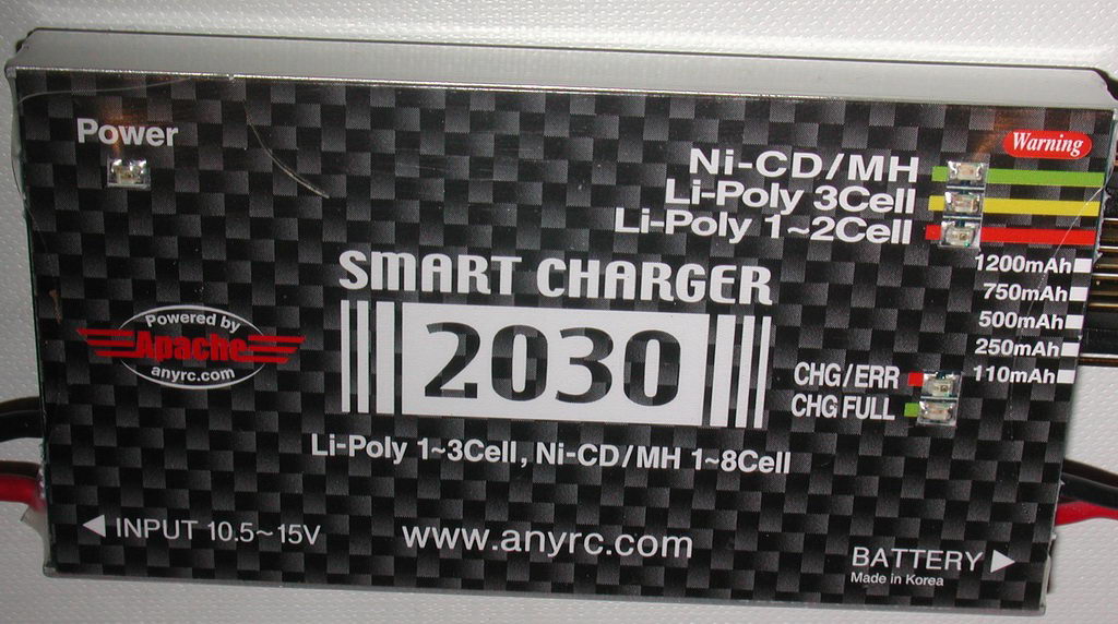

    Det er tre Lademodus: NiCd/NiMh, LiPoly 3cell og LiPoly 1-2cell
    5 ladestrømtrinn: 110mAh, 250mAh, 500mAh, 750mAh og 1200mAh
    Den tåler fra 10,5-15V inn uten at ladestrømmen forandres.
    Den har indikator-led's for type lading: Grønn-NiMh/Cd, Gul-3sLiPoly, Rød-1-2sLiPoly.
    Ved lading av batteri lyser det rødt i en lade indikator led. Når batteriet er 80% ladet tennes det også en grønn led, og når det er fulladet slukkes den røde og bare den grønne lyser.
    Laderen har virket helt upåklagelig. Jeg har ladet alt jeg har av batterier på den og den har fungert godt stort sett. Samtlige NiCd batterier har den ladet opp og koblet ut når den skulle. NiMh batterier er mye vanskeligere å avbryte automatisk, så jeg hadde 3 stk 350mAh NiMh batterier i serie som jeg ladet med 250mAh. Da klarte den ikke å registrere at de var oppladet, og de ble ganske varme.
    Ellers har jeg ladet andre NiMh batterier uten problemer på svakere ladestrøm 1/4-1/2C.
    Jeg er storfornøyd med laderen og syns den egner seg godt til allround bruk der ikke batterikapasiteten overstiger 1500-2000mAh noe særlig. Det er ingen problem å bruke den til store batterier heller, men siden den har max ladestrøm på 1200mAh vil det ta lengre tid å lade store batteripakker.
    Den er liten og lett å pakke i lommen, og brukervennlig med sine enkle og oversiktlige funksjoner. På et lite 12V motorsykkel batteri kan du lade batteriene i en liten depron-kjerre ganske mange ganger før du må hjem å lade opp.
