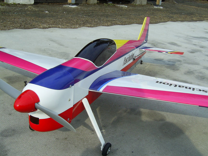

Flyet kom…. hadde nær sagt rynkefritt, ingen tendens til å sprike i skjøter. Betrekningen var også pent pålagt. Hva som er benyttet og hvor holdbar den er vet jeg ikke. Time will show som det heter på nynorsk. Har blandede erfaringer med rimelige ARF s
Dekoren er pen i tradisjonell pattern design. Kunne kanskje ønsket meg litt mer markert fargeforskjell på over/underving. Begge har hvit grunnfarge

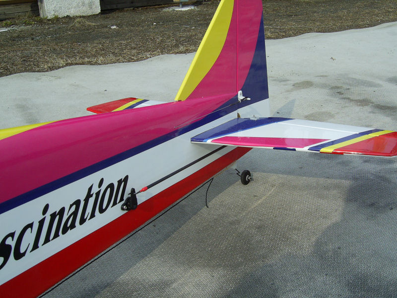

Ror overføringer: Støtstenger er i stål, ferdig med gjenger i ene enden og z-link i andre, kviklinker er av plastikk, rorhorn i standard plast utførelse vanlig for 40 kjerrer.

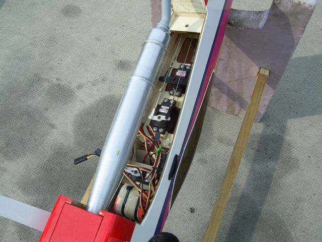

Det som fikk meg til og heve ett positivt overasket øyebryn var pull/pull wire løsning på sideroret.
Det andre øyebrynet gikk rett til vers da jeg så det var med bellcrank til høyderoret Det hadde jeg rett og slett ikke ventet på en ARF til denne prisen.
Hardved støtstang til overføringen følger med, men må monteres, surres og tilpasses.

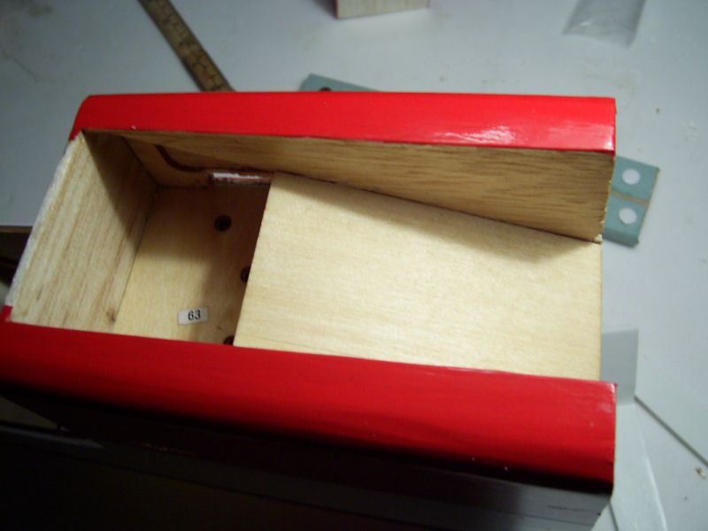

Sammenliming av flyet er rimelig enkelt og rett fram, det eneste stedet jeg ikke var fornøyd var bakvingen , måtte her fore og tilpasse for og få det bra. Kameratenes bakvinger passet derimot perfekt.
Ellers var det meste i vinkel vater, bare og fjerne duk og lime etter en kjapp kontroll.

Siden jeg ikke var intelligent nok til og finne ut hvordan klemhylsene til pull/pull wiren virket, ble disse erstattet.
Føringsrør i nylon for sideror ligger ferdig i flykroppen.

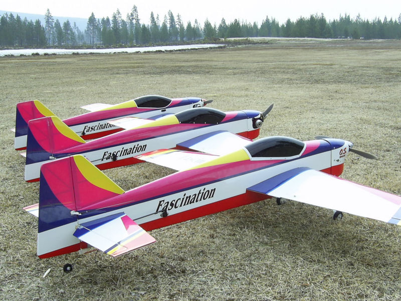

Som vanlig når det står jomfrutur på tapetet så blåser det ”katter og kaniner” fra alle retninger samtidig….
Etter en rask fotoseanse var det bare og vente på ei gløppe i vindtrossene og la det stå til.
Jomfruturen gikk bra for alle tre. Flyene trengte minimalt med trim.

Cowling montasjen ble jeg ikke helt fornøyd med, delvis fordi jeg måtte fjerne ganske mye, delvis fordi den glaper litt i bakkant
Canopy ble klippet til og fikk en dusj med svart Quick lakk på innsiden, og limt på plass med Tec7. Manualen anbefaler CA jeg synes dette er noe griseri på slik type jobb, med akutt fare for CA søl over større områder.
Så var det bare å etterse og ettertrekke, samt få justert servoer.
Ca 10 timer før deadline var jeg ferdig.
Rask veiing viste 2350g noe som er spot on i henhold til oppgitt på esken.
På stripa
Var for egen del mest spent på motoren, den har stått ett år og har en helt tullete mengde turer bak seg. Men ingen grunn til bekymring, den duret i veien i kjent stil.
Første vertikal ble en aha opplevelse, den bare forsvant….fort. Alle tre motor alternativene gir overflod av krefter, den hadde fløyet anstendig med en 40 motor og meget godt med en 46.
Merket ingen unoter av noe slag, spesielt KE var fin og rett uten merkbare koblinger i noen retning. Fløy også inverted med veldig lite høyderors bruk. Det jeg merket var at den driftet relativt kraftig i vind, Noe høy kropp og relativ lav vekt må ta skylden for. Siden jeg ikke er god nok pilot til og kompensere dette ble det mer enn synlig.
Kameratens med en 70FS veier vel ca 300g mer og taklet vinden med mye større autoritet.
Ser fram til og få testet den under litt roligere forhold. Fin trimme, få ned ror utslagene litt, ble litt for mye etter min smak med det som er oppgitt i manualen.
Kommer tilbake med en oppdatering når jeg får noen flere turer under vesten. Har så langt ikke sett noe som skremmer meg.
