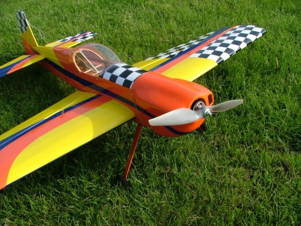

Førsteinntrykket var så absolutt positivt. Alt lå pent pakket i hver sin plastpose. Skrog og vinger trukket i ordentlig plastfilm med en spenstig dekor som absolutt kler en slik modell. En ferdigmalt cowling i glassfiber, (ikke ABS-plast heldigvis) lakkert alu-understell med hjulkåper som så ut til å tåle en trøkk, og en fin canopy utgjorde hoved komponentene.

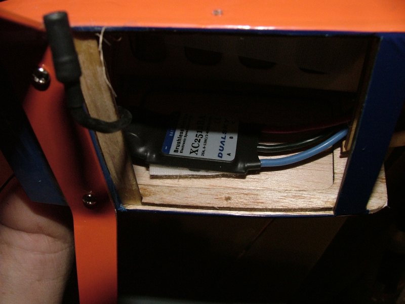

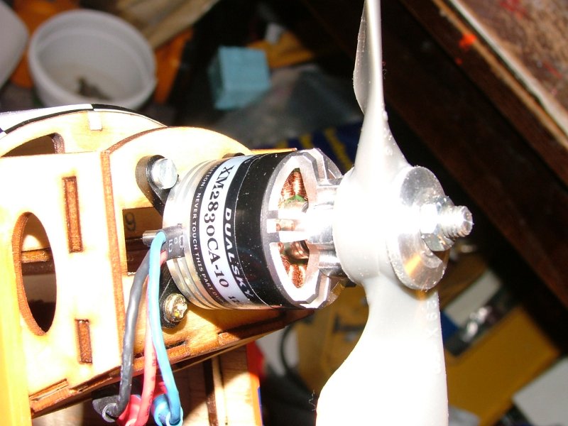

2 servoer på dertil egnet servobrett med ferdig innlimte plastrør til 1mm pianotråd skal sørge for forbindelse til rorene. Et lite problem dukket opp, HS-55 servoene blir sittende litt lavt i forhold til støtstengene. Å shimme opp servoene 3mm gjode susen..Alle rorhorn og ez-fester man trenger følger med i settet. Avhengig av motor-type er det med deler til enten In-runner m.gir m. monteringspinne a la GWS eller de nødvendige finèrdeler for montasje av out-runner. Det siste alternativet ble mitt valg siden motoren som fulgte med var Dualskys Out-runner . Motoren er en 28mm XM 2830 oppgitt til 200W. Den har et fikst propellmedbringersystem som fungerer godt. Kontrolleren er Dualskys 25A. Mitt oppsett som testet m. 1200mA 3cells Li-Po og APC 9x6 propell trekker 15.1A så her er det marginer i massevis.
