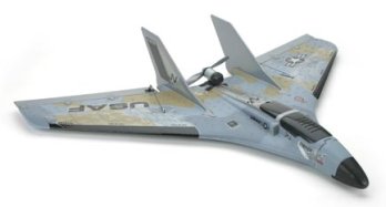

    Har en gammel Stryker liggende på hylla med noe slappt oppsett.
    Har veldig lyst til å gi den som mye power som overhodet mulig, og ønsker derfor noen gode innspill til motor, propell etc.
    Her er et forslag. Er ikke helt sikker på hvor høy KV jeg bør ha.
    Altså: veldig viktig med høy hastighet. Har ikke behov for stor thrust.
    ps. har en kompis som har fått opp farten på sin stryker, men jeg har veldig lyst til å gå dobbelt så fort, hvis mulig

            Har en Stryker med MEGA 16/15/3 (3000 rpm/v) + Jeti 40 A ESC + 3S 2100 LiPo og det sparker bra unna. Propellen er en 6 x 4. Har også flydd med 4S, men da begynner det å ligne overkill....

                        16/15/3 har et kV på 3000 og er speccet til max 3S LiPo og 30A.
                        Dette er en motor av skikkelig kvalitet! Du får etter speccen ikke putta inn stort mer enn 300 Watt, men det er en ganske ideell sak til Strykeren.
                        I tillegg er dette en motor som går svært pent i Cobri gear! Det betyr at du ikke bare kan bruke den i hurtigforte modeller, men med girbox har en kvalitetsmotor til framtidige 1-meters 3D-modeller. Cobri-gearene imponerte meg: har aldri opplevd gearede oppsett med slik mangel på støy
                        (PS: motorene er såpass godt laga at jeg regner med du kan presse dem noe mer uten å drepe dem. Et 4S oppsett og skikkelig lufting og ducting er nok mulig)
