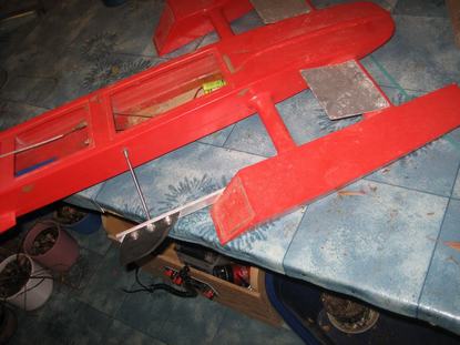

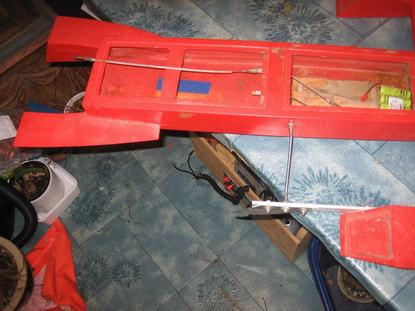

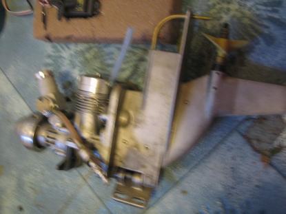

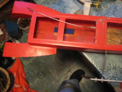

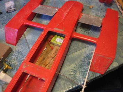

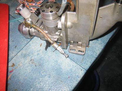

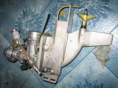

    Har et skrog som jeg har kjøpt brukt, men er litt usikker hva som skal til for at båten er klar for test runde.
    Det jeg har til nå er:
    K&B OUTBOARD ENGINE 7,5 cc and 2,5 hp
    Skroget
    Tank, filter og slanger

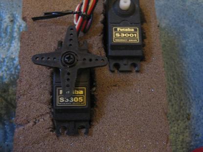

    Servoer og motager Futaba S3305 heavy duty til sving og en vanlig S3301 til gass.
    Batteripakke til motager er også på plass.
    Det jeg skulle hatt:
    Overføringer fra servoer til motager.
    Kanskje en vantett boks?
    Et par spørsmål også:
    1. Tror dere denne komboen kommer til å funke bra?
    2. Hvor mange knop kan en rekne med dette vil gå?
    3. Hvilke overføringer passer til dette? Og hvor kan disse skaffes?
    4. Forslag til hvor i skroget tank bør ligge? Hvor stor denne bør være? Og hvor servoer bør stå?
    5. Noen som har peiling på hva skroget hetter?
    Legger ved noen bilder

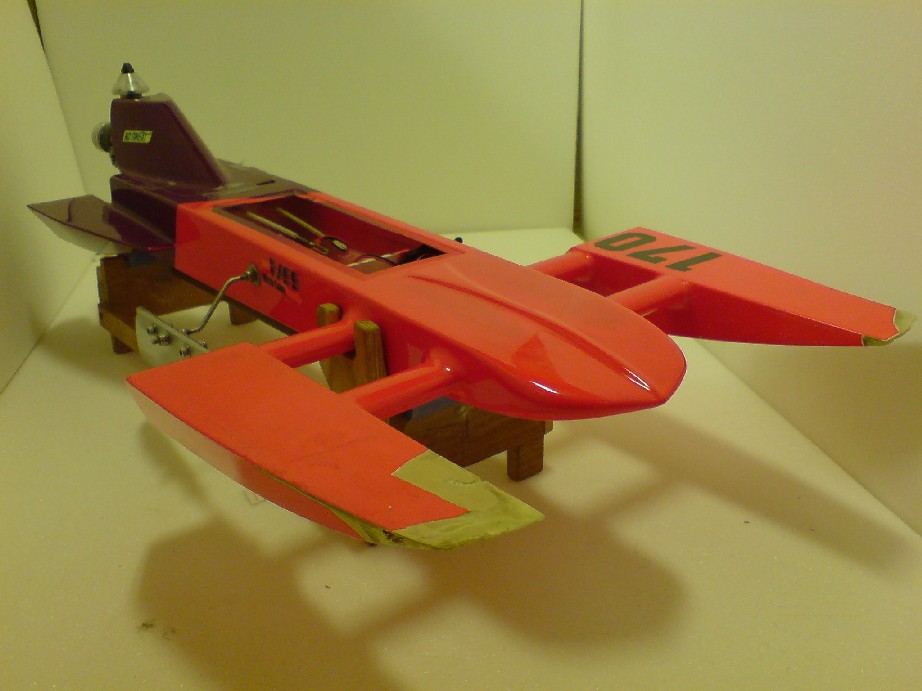

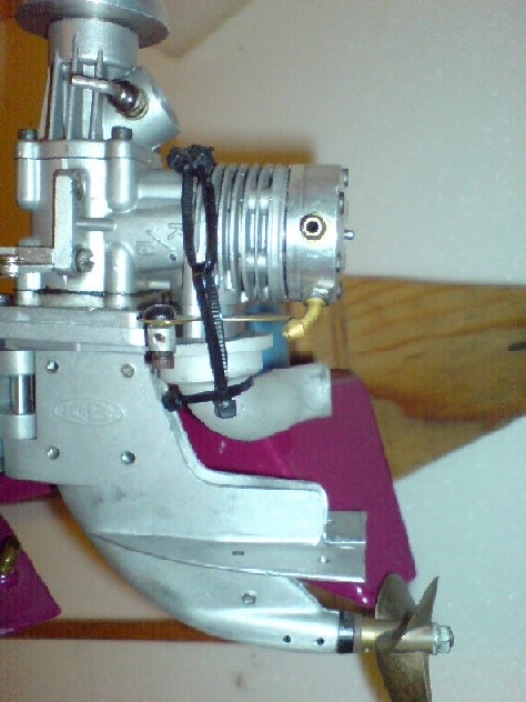

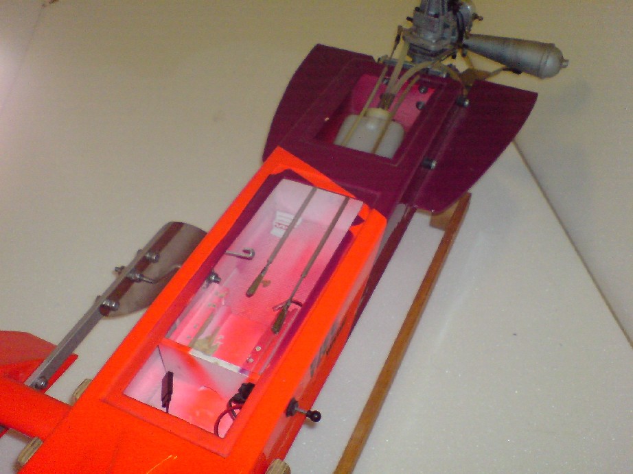

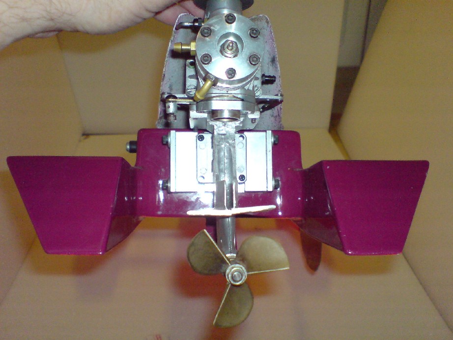

            Hei igjen, og takk for supre svar. Ser nå at dette er helt korrekt båt, er denne jeg har 100% Ser jo bra ut dette. Var i kontakt med Norwegian moddellers i dag, etter kabeloverførings sett, de hadde et som var beregnet på dette, legger det som et vedlegg, så kan du se om du tror det duger? Ellers håper jeg også at du får tatt noen bilder av din i dag?
              Det kabeloverførings settet funker sikkert,
              jeg brukte belger først men etter at dem røyk har jeg brukt vaier inni plast strømper fylt med vaselin, med pålodda gjengehylser og vanlige ror linker langt billigere og funker supert

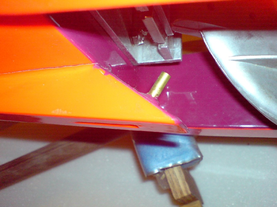

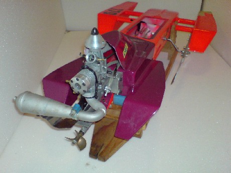

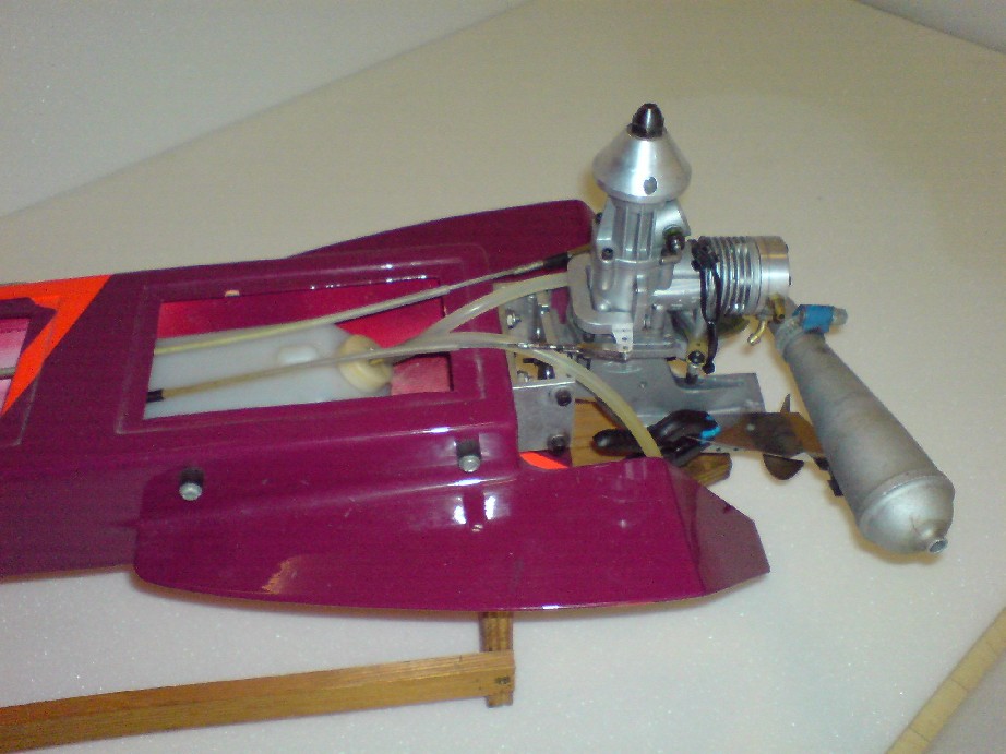

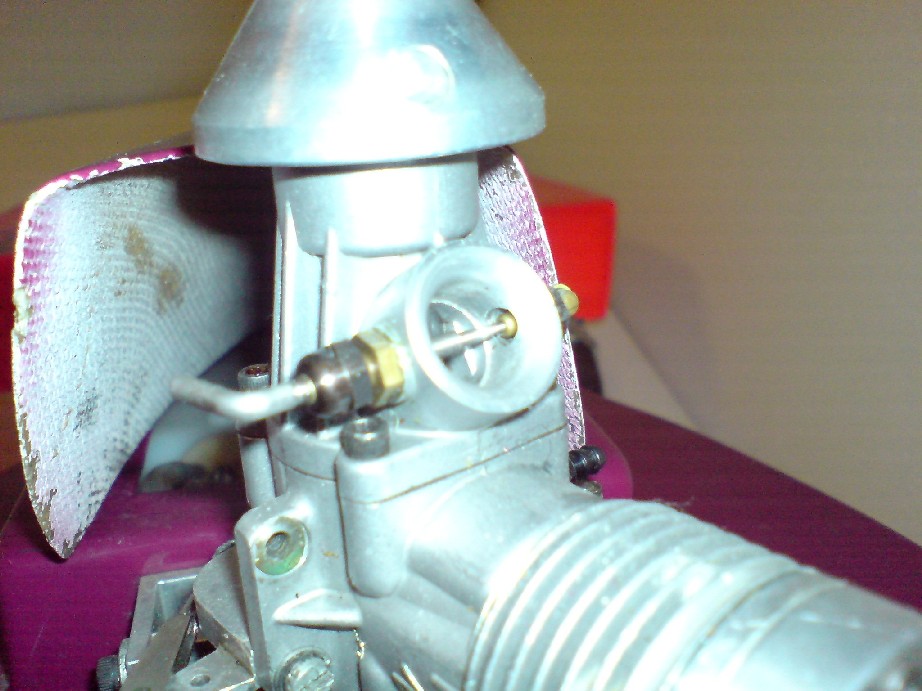

              Skroget er helt standard mens motoren er trimmet som følger, bort med forgasseeren slipte opp så det ble et venturi med fast dyse som er stilt inn for Max effekt.
              Trotling gjøres med eksos trottel (struper eksessen) som gir et register fra 1/3 - Max turtall, men på grunn av den faste dysa kan jeg ikke bruke mindre enn 1/2 gass for lenge for da blir den sur og dør
              og det blir en rotur
              Den originale eksos kanalen er frest bort og erstattet med en bilpotte som gir mye bedre (lavere) lyd og effekt
              Det originale roret er kuttet bort (det knekker som regel fort av og da følger som oftest en del av undervannshuset med) nytt ror skrus fast til plata over propellen i form av en opp ned L så det står foran til siden for propellen, fant det ikke derfor ikke bilde.
              Denne modifiseringen + 25% nitro = mye moro ;
