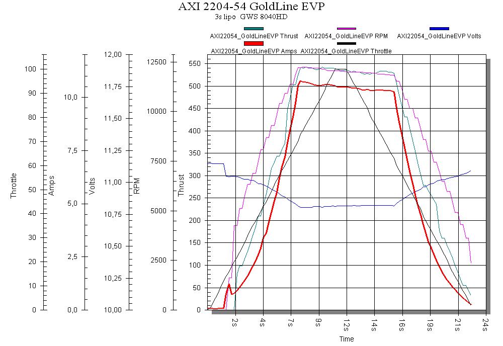

              Legger ved et testbilde av motoren - desverre gikk denne testen med en noe ulineær ESC, men det gir en grei indikasjon på viktige parametre.
              Motoren til test var en i EVP serien.
              (mye innhold i bildet, hvis det virker vanskelig å lese så send et PM)

                Takk for et fint testbilde. Mulig jeg tolker grafen feil, men det ser ut som 8x40HD propellen også vil gi litt over 10A. Ser også ut som thrusten blir rundt 500gr. Motoren skal i teorien ikke tåle slike strømtrekk, i tillegg til at ESC vil sikkert gi seg etterhvert (10A). Skulle nesten hatt en propell rundt 6x3.8 eller lignende, men det er kanskje vanskelig å spore opp. Er litt i tvil her må jeg si. Trodde 8x3.8 var helt optimal til denne motoren. hmm

                    Utfra det jeg har prøvd er apc 8 x 38 for strømkrevende i forhold til ytelse i dette segmentet.
                    Grafen er fra en statisk testoppstilling og den er bare retningsgivende i forhold til flyvirkeligheten som er vesentlig mer snill mot batteriet.
                    Testen er også kjørt med fast 11.1 volt powersupply og de batteriene vi vanligvis bruker til disse motorene klarer ikke så høy spenning ved stor last.
                    Jeg tror derfor at 2204/54 med 8040 vil fungere greit med en 10A ESC. Er litt i tvil om castlecreation 10 A fordi den ofte blir litt varm.
                    Det er riktig som du sier at 2204 bare er ratet til 7A så vi er nok litt utenfor produsentens spec her ja, he he ..... som så ofte før.......
