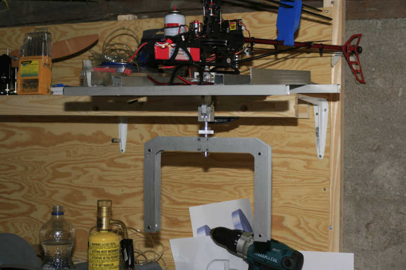

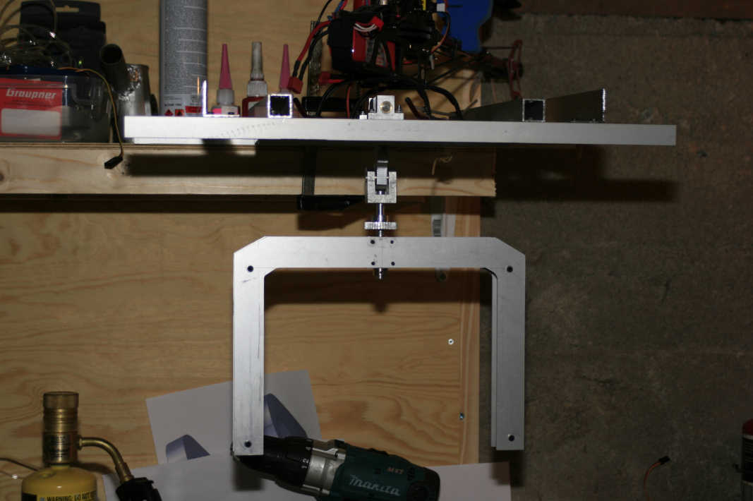

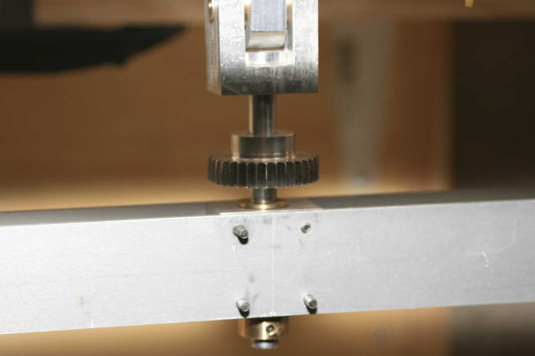

        Noen bilder
        Her kommer noen bilder. Den er foreløpig benløs siden jeg ikke har fått sylindre til å lage retracts av, så jeg spente den fast i en hylle så lenge.
        Satte en twister storm oppå som en slags referanse for størrelsen.
        Kameravoggen er drøye 22,5cm bred innvendig.
        Terje

            Har hatt litt pause pga andre ting, men har tenkt litt og funnet ut at det blir reimdrift istedenfor drev-i-drev mellom servoer og aksler...
            Skal prøve og ta meg sammen og prioritere den litt nå. Ellers ser det ut for at det går en stund før hobbycity får inn nye sylindre til retracts, så jeg har begynt å spekulere på om det kanskje er overkommelig å lage disse selv.... -Noen som har erfaring med slikt noe?
