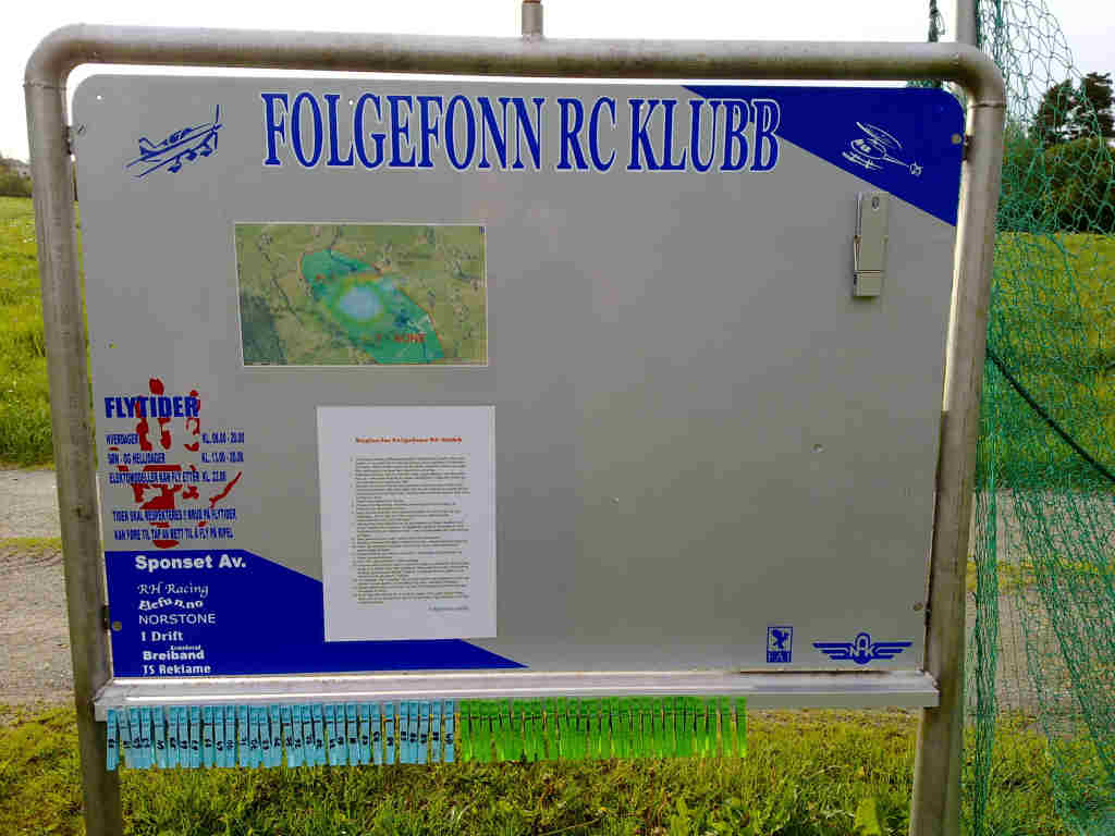

                    Rent bortsett fra at en sponplate ødelegges etter første uke med regn.
                    Jeg lagde første utgave av vår klubbs frekvenstavle av en kryssfinerplate som jeg METTET med linolje og terpentin i mange omganger. Det fungerte greit med tanke på regn, men den tok etterhvert kvelden pga. vind som blåste den over ende.
                    Nå har noen svært kreative sjeler i klubben laget en flott tavle av aluminium og stålrør, støpt fast i bakken. Helt vedlikeholdsfri.
                    Til frekvensklyper har vi rett og slett brukt plast-klesklyper i to farger. Blå for de som flyr på 35MHz med kanalnummer påskrevet med sprittusj. Dette holder gjennom hele sesongen. Vi har også klyper (grønne) til de som flyr på 2,4 bare for å markere dette slik at ingen tror de flyr uten å ha reservert kanal. Fungerer utmerket.
