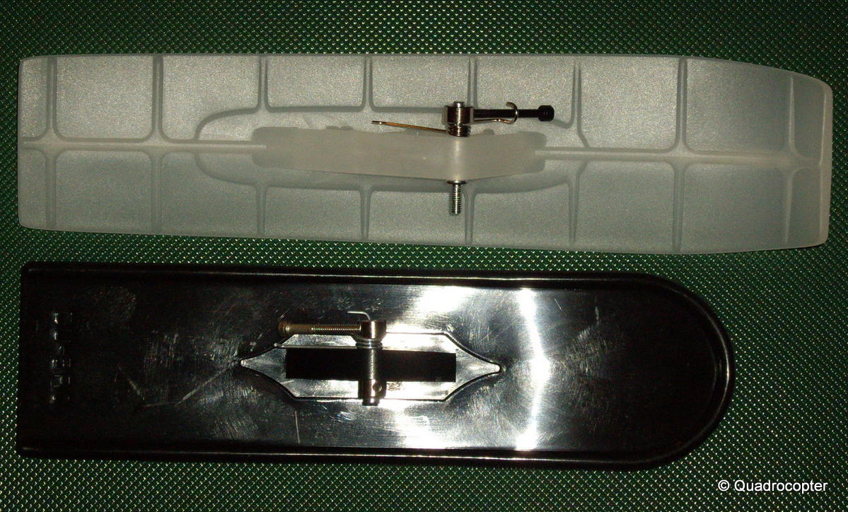

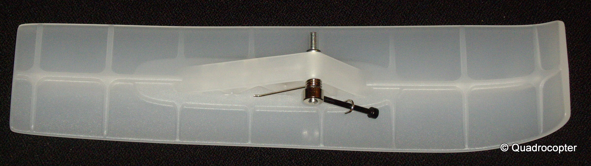

    Fikk endelig QUANUM skiene fra Hobby King inn gjennom døra.
    Skal sette de på et fly til helgen men her er noen bilder og rådata.

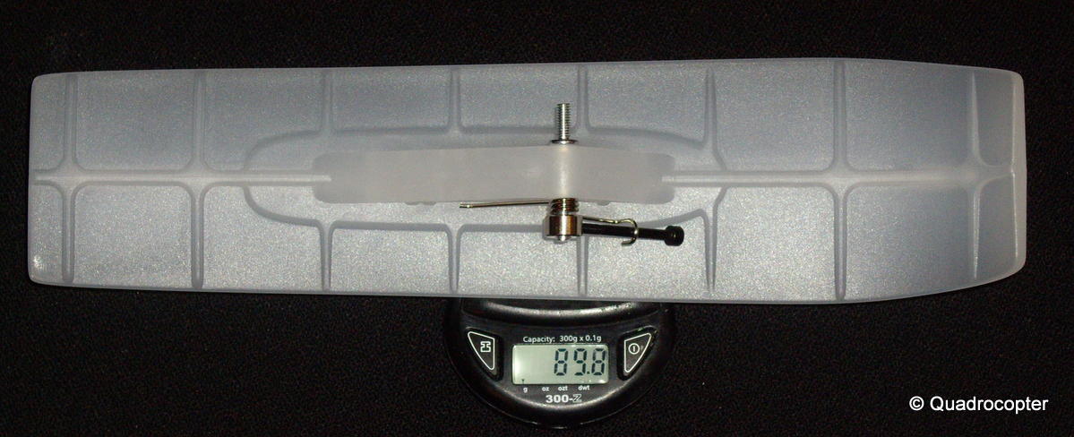

    Vekt: ca. 90 g

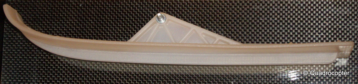

    Lenge: 270mm
    Bredde: 67mm
    Maks høyde:40mm
    Høyde aksling - ski flate 27mm
    Diameter feste aksling: 4mm
    Gjenget del feste aksling uten mutter: 10mm
    Tykkelse på ski flaten: 4mm
    Sammenliknet med DU-BRO sine .60 Ski og disse er lengre (30 mm) og vesentlig mer solid bygget.
    Videre så følger selve akslingen med noe som gjør det enklee å sette skiene på flyet (På DU-BRO må du ha egen aksling)
    Vekten er noe høyere enn DU-BRO 90 mot 63 gram (men dette er uten aksling i DUBROEN)

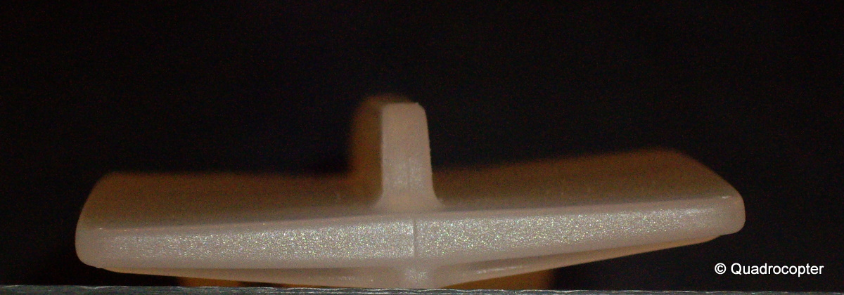

    QUANUM skien har også en kraftigere å større finne under noe som gjør at den sporer og styrer bedre under start og landing.
    Første inntrykket er positivt, det virker som om skien holder en meget bra produksjons kvalitet og styrken er som nevnt over vesentlig bedre enn DU-BRO.
    Da står det igjen å teste dem ute i kulda før endelig konklusjon skrives....

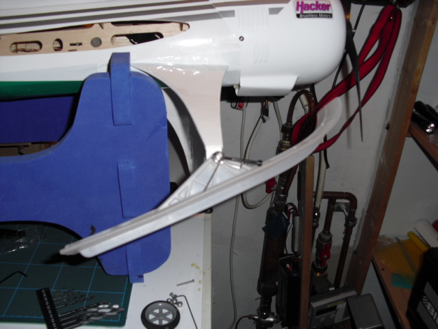

    Monterte mine på Sukhoien i kveld!

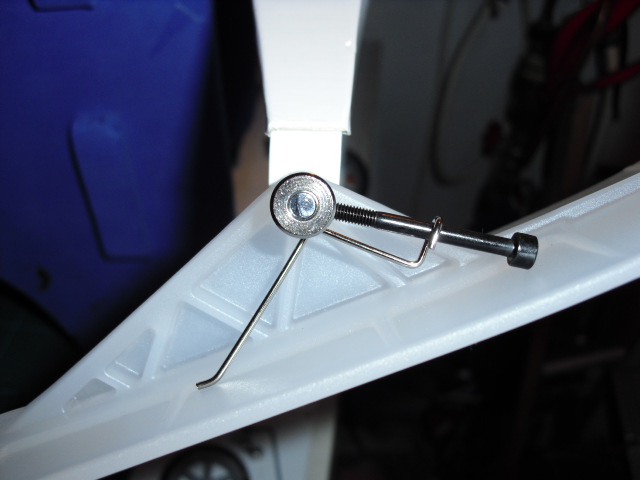

        Kor kjøper dokker løse fjærer til de skia... har ørten par men fjær'n e borte.
        Har vært nødt til å kjøpe nye ski kvær sesong sida eg bestandig klarer å rote bort de s.... fjær'n.....

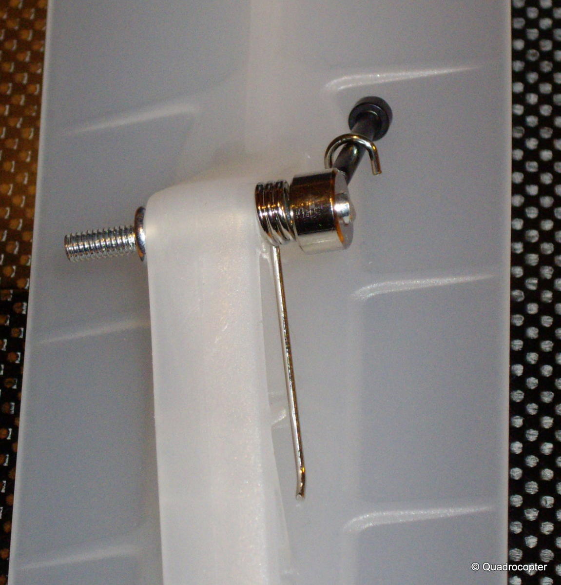

            Har aldri kjøpt en løs fjær, men hvorfor ikke gjøre som på bildet - la akslingen stå fast montert på skien så fester du bare denne med en mutter til bøylen. Da henger ski og fjær sammen og de vil aldri forsvinne under sommersesongen
              Mer solid og tyngre (inkl. aksling) er det bra eller dårlig? De har større areal å fordele flyets vekt på, og det er sikkert bra i løs snø. Men tyngde og volum på produktet trenger vel ikke nødvendigvis bety at det er mere solid hvis materialet svikter.
              Her blir det vel viktig å få skiene parallelt, ellers vil vel understellet tvinges sammen mot midten (hvis skiene peker inn foran), eller så vil understellet bøyes ut til siden hvis skituppene peker utover til sidene. Blir spennende å høre hvordan disse skiene er i praksis.
              Har du fått testet "styrken" i praksis, annet enn at skiene virker "solid bygget", jf. over?
              ... Da står det igjen å teste dem ute i kulda før endelig konklusjon skrives....
              Dette blir nok det avgjørende. Skiene er kanskje best i dyp løssnø pga stor bæreflate og kraftig retningsstabilitet?
                Har brukt DUBRO noen år nå og de har en lei tendens til å sprekke.
                Grunnlaget for at jeg mener de er sterkere er at du ikke greier å bøye/vri de med håndkraft i motsetting til DUBRO skiene som du enkelt vrir til plastdelene spruter.
                Det som blir interessant er å se hvordan de takler kulde - plastikk har en lei tendens til å bli sprø når det blir for mange blå grader.
                Her blir det vel viktig å få skiene parallelt, ellers vil vel understellet tvinges sammen mot midten (hvis skiene peker inn foran), eller så vil understellet bøyes ut til siden hvis skituppene peker utover til sidene..
                Helt klart
                Bæreevne har alltid vært avgjørende for meg - hater fly som synker igjennom.
                Blir snøen så hard at ski-finne flyter oppå så er det klart for å bytte til hjul

                          Ble en liten tur i dag.
                          (Sorry Frank, rakk ikke varsle deg men det var tidlig).
                          Det var ingen gode flyforhold, mye vind i harde kast og snø i lufta.
                          Brukte også min GoPro HD men linsen frøys igjen på ca 3 min men snøen som røyk!
                          Grunnet at linsa frøys og meget vanskelige forhold ble ikke filmen god nok til å legge på Youtube.
                          Litt lite referenser å si så mye om skiene men de funket helt greit. Trass i ganske myk snø hvor modellen nesten sank litt gjennom bar dem modellen godt nok og hold tuppene høyt.
                          Blir artig å teste med en .50-size.
