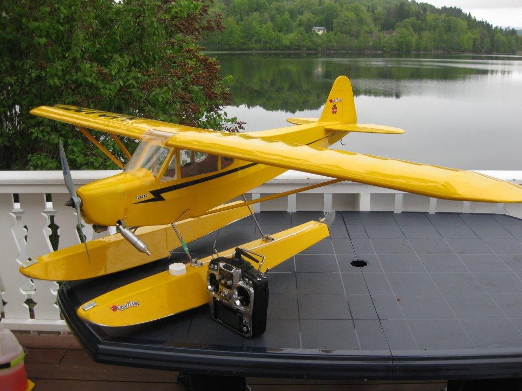

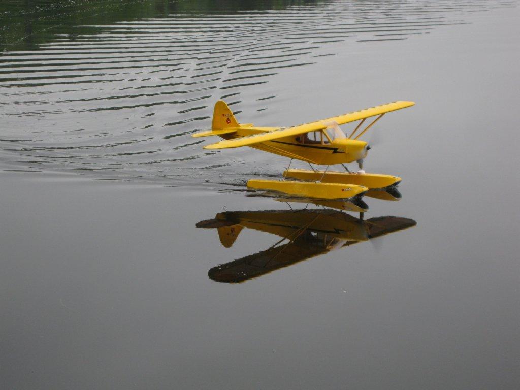

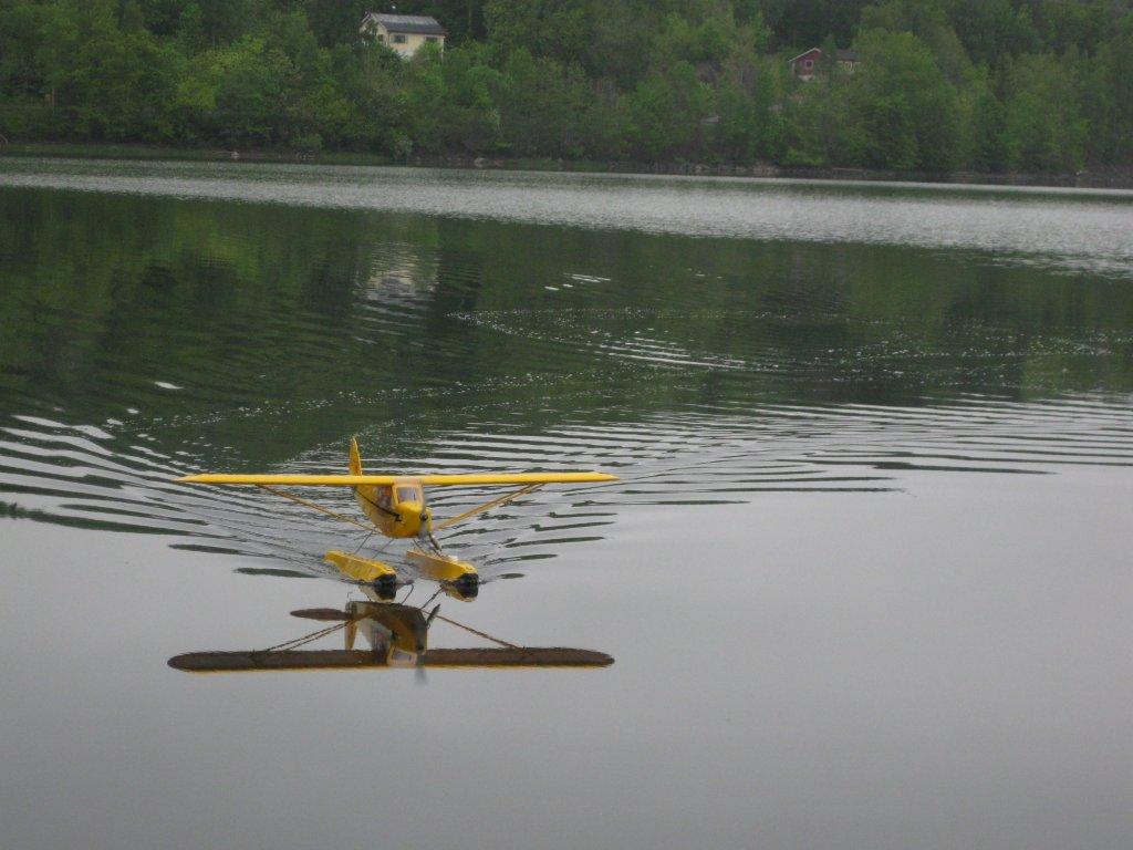

Fint med sjøfly også.
    Fint å kunne slappe litt av med og dasse litt rundt med en Cub også.
    Dette var første tur på vann med denne, har flydd på snø tidligere. Var veldig enkel og styrte greit på vannet.
    Flyet er en Great Planes 40 med en gammel os 70 4t som går som ei klokke. Flotører også fra GP.
