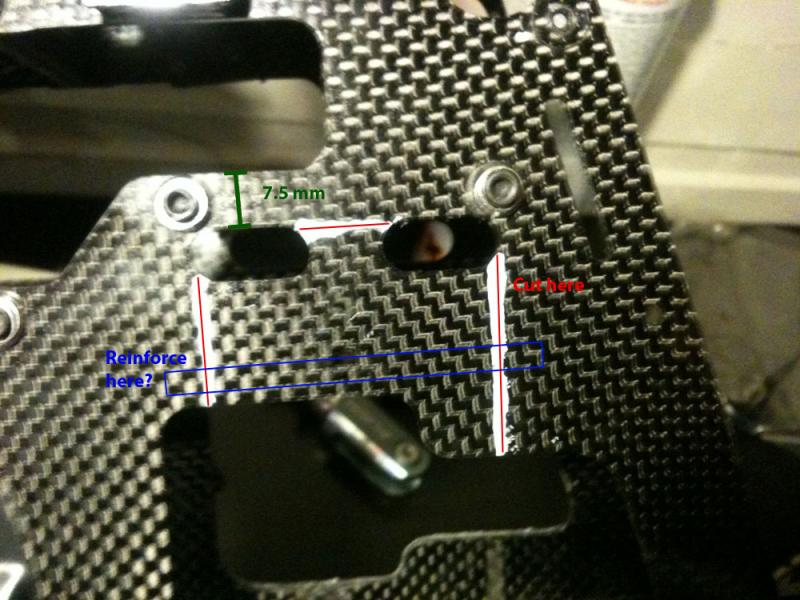

    Jeg setter inn en større motor i en T-Rex 600E og måtte kutte litt for å få plass. Jeg er litt bekymret for at ramma har blitt svakere av det og vurderer å forsterke den litt (se illustrasjon under). Jeg tenkte først å skru fast en metall- eller karbonfiberlist, men det er litt klønete å få plass til det uten at man borer der det allerede er veldig smalt eller at man kommer i veien for motoren.
    Jeg lurer derfor på om jeg skal lime på en karbonfiberlist istedet. Så da er spørsmålet: blir det godt nok, og hva bruker jeg? Jeg har tokomponent Epoxy fra Clas Ohlson. Funker det?

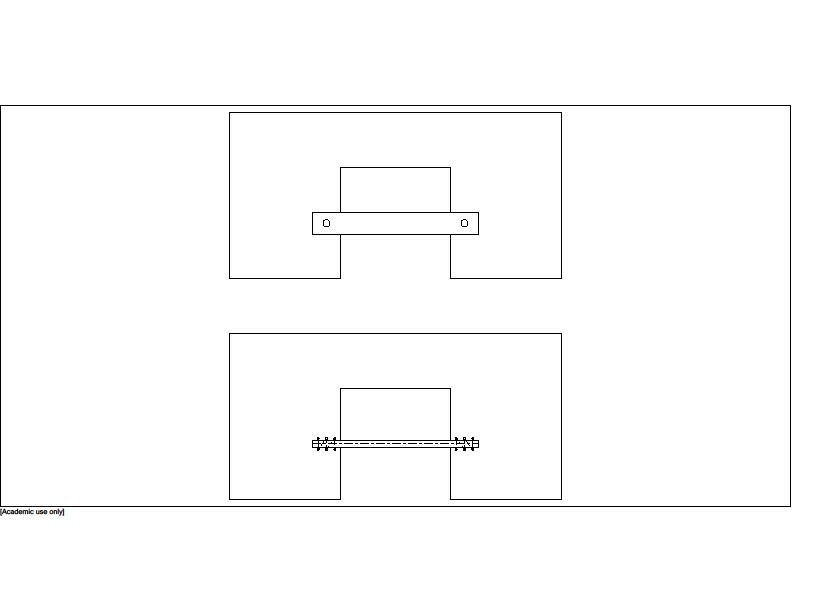

                  Her er et par alternative typiske løsninger.
                  Den ene er å skru fast en aluminiums/karbon/glassfiber plate.
                  Den andre er å surre et karbon stag med sterk tråd eller messing i kombinasjon med epoksy.
                  Det å bruke fiber duk over endene er også en god løsning for å fordele kreftene.
                  Det eneste med sistnevnte er at det kan være vanskelig å forme duk eller roving skikkelig
                  rundt et emne hvis det er lite og smått, fordelen med glass kontra karbon i dette tilfellet
                  er at glassfiber er litt mer medgjørlig og lettere å forme i kroker og rundt hjørner.
                  Det aller beste ville vært å lagt det i vakum slik at duken/rovingen ble presset ned og rundt.
                  Jeg tror jeg ville brukt epoksy guffe (epoxy/bomullsfiber/glassfiber/karbonfiber spon 0.2mm)
                  dersom jeg skulle forsterke rundt en karbonlist og surring ikke er mulig.
                  Retensjon (slipespor/hakk/hull) er helt nødvendig for at epoksyen ikke skal de-lamineres.

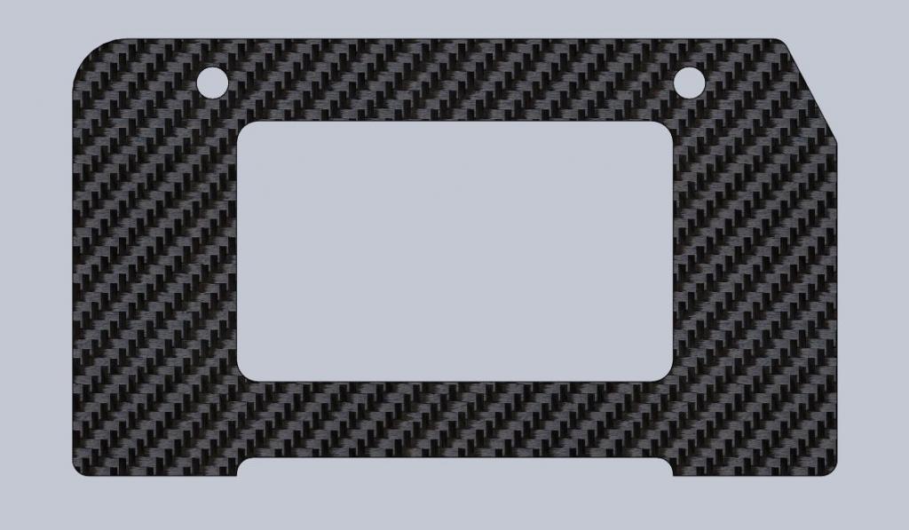

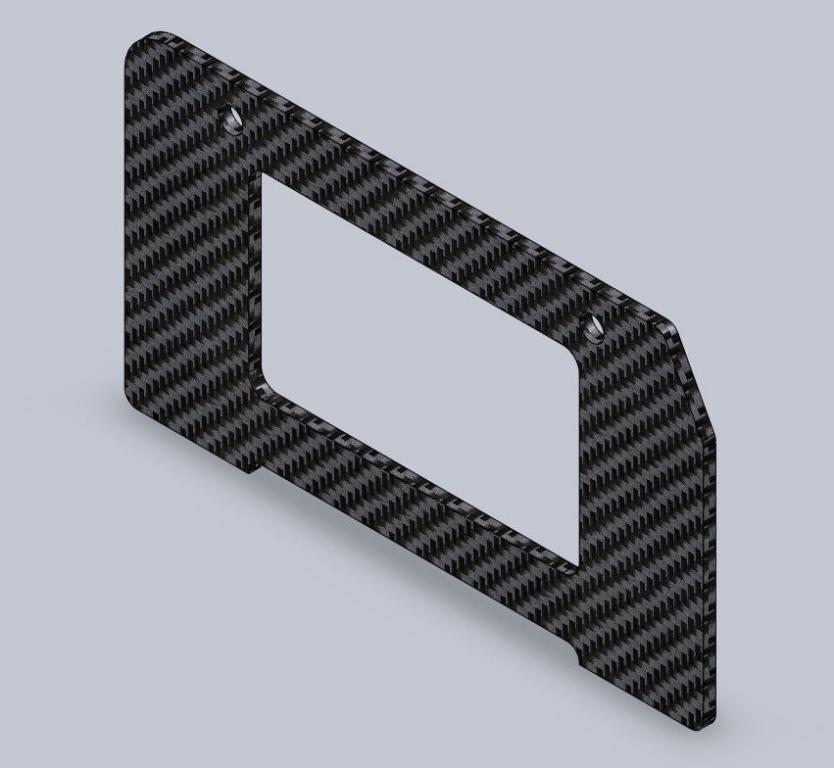

                    Ikke for å gjøre det mer komplekst enn det er men jeg hadde laget en ny plate som dekker hele området - dermed slipper man små kontakt flater og får et meget bra feste og styrke rundt hele hullet.
