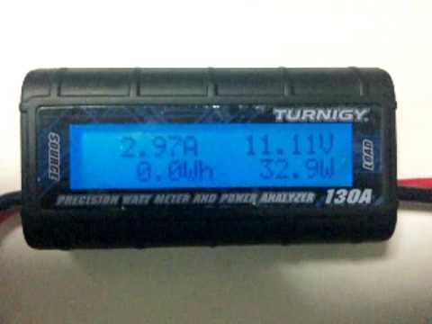

          Hvis det er likt som det hær,har samme verdier på display og kan kobles mellom batteri og esc,er det bra nok for meg.
            Kjøpte selv dette wattmeteret fra Hobbyking for et årsiden, og det virker ok. Speislt fra er at det har "max-peak" funksjoner på alle måledatanene, og viser disse samtidig med at det viser "live" verdiene. Dette sammen med bakgrunnsbelyste skjermen er det virklig vært pengene sine.
            Bestilte først et wattmetter fra Eflite via SmallSize strømmen, men det tok evigheter og jeg var innom dem gang på gang uten at de kunne svare på når det kom inn osv. Så da ble det en HK ordre og en god uke senere var dette på plass i hobbyrommet.
            Sammenliknet med wattmeteret som Autopartner.se selger, har HK varianten kraftigere max amper styrke, mener det som AP hadde inne da gikk til max 60A (og dette blir fort svidd om du har en 40" planke med litt kraft.. )
            Har ikke tatt meg bryet enda og "kvalitetssikre" dette meteret opp mot en Fluke for å se kvaliteten, men hadde det en gang i serie med Computerladeren min og sjekket ladestrømmen/amp inn i et 1300-3s batteri og de var tilnærmet likt hva laderen opplyste. (NB en kinalader så hvem vet).
