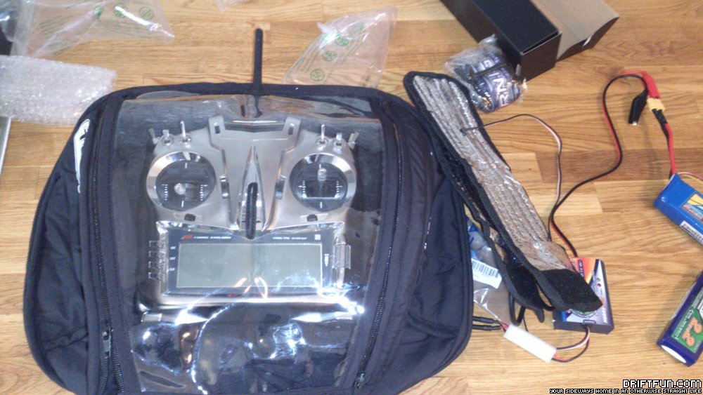

    Fikk denne "skjønnheten" i posten i dag, er drittlei kalde fingre, men var veldig skeptisk, men må si det hittil ser overaskende OK ut.

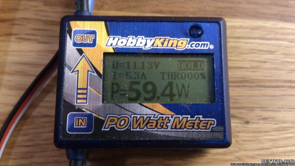

    Tok med varmeelement, det står at denne går på både 2 og 3s, vi kan vel si det slik, ikke koble på 3s, uten å legge temp sensoren mot varmeflaten.. au! thermostaten og rele for inn/utkobling virker ikke da.

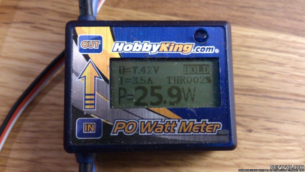

    Skjønner hvorfor de anbefaler 2s i linken sin, se strømforbruk, vesentlig lavere, og virker som det varmer "plenty". strømforbruket når rele ikke er inne ble 0.01W typ, er bare en led som lyser da og bruker størm.
    2s 25.9W
    3s 59.4W
    Har bare prøvemontert inne, kan noen som har denne komboen anbefale innmontering? dobbelsidig + borrelås? hva vil "sitte? Hvilken vei bør varmeelementene være? bør man dekke de til på noen måte?
    bildeinnlegging hang seg bigtime, og får overhodet ikke satt de riktig
    2s
    3s

          Jeg har satt HK-varmeren inni en RaydioWarm. Jeg har festet de inni der padsene er slik at jeg ikke risikerer å brenne meg på dem. Det blir godt og varmt, selv om gradestokken kryper ned mot -10
