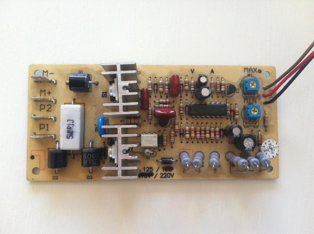

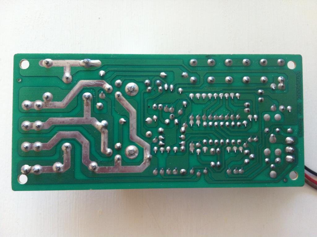

    som tittelen sier så har jeg en sag på 230V det er ett lite problem jeg har med den tho og det er att den simple styringen som er på kortet ikke leverer noe ut til motoren, jeg går utifra att det er AC motor også. er det noen som har denne kunnskapen som kan bidra? sagen er nesten helt ny, og det svarte seg ikke å kjøpe bare kortet så jeg tok den med meg hjem, er ideel til å hjelpe seg med til cnc maskina (som jeg forsåvidt ikke er ferdig med enda ) jeg kan laste opp bilder av begge sider av kortet i morgen, da får jeg låne meg ett kamera å ta bilde med

      etter litt knoting igjenn, så fant jeg ut denne rakkeren gjør 230v til mest sannsynligt 110v DC, jeg prøvde med en 12v psu og motoren gikk fint rundt, men selvsagt laber fart, kunne jeg ha brukt noen av disse her som erstatning for det kortet over?

                        ok. men har du prøvd å feilsøke noe på det orginale kortet? vil tro att det er store sjanser for att det er en av de store diodene eller de komponentene med kjøleribber på som er problemet. er somregel effekt komponenter som tar kvelden.
                        Er det 220v inn på de to punktene som det står p1 og p2 og til motoren der det står m+ m- ?
                        og de tr andre ledningene til hastighetskontrollen ?
                        • kapia
                          • May 2005
                          • 1435
                          det er brennt av på begge transistorene og noen motstandere,
                          er bare 230 inn på p1 og p2, det går via ett rele -> knapp -> kretskort, men ingen strøm ut, pluss att dritten er svidd, også hjalp jeg litt til med å komme borti når jeg skulle måle den ene transistoren, derfor tror jeg det er billligere å bare kjøpe ett kort :S
                          saga er nesten ny, er ikke mye brukt, tenker den er verd forsøket om ikke så har jeg i alle fall hjul og ferdige lagerbukker til en bånd sag
                            ok. da tror jeg jeg hadde prøvd den 1000watt saken du linket til. koster jo ikke allverden da
