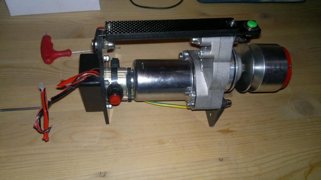

        Jeg har kjøpt denne nå. Og byggd ei batteri kasse på undersiden av den som 2 stk A123 batteri ligger oppi.
        Og to banan-stikke uttakk. Når jeg trenger spenning, plugger jeg bare kompressor eller fuel pumpe inn i banan-uttakene.
        Så da er startern kombinert batteri-kasse og starter.
        Den klarer å dra rundt en Saito FG-57.
