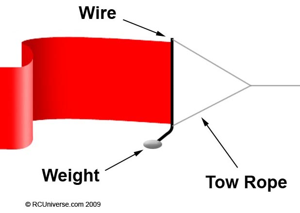

      Flyet er klart. Er banneret jeg lurer på
        Du må lage banneret og sy en liten lomme i nedre delen av banneret og legge inn no bly i den. Slik som det gjøres med gardiner i blant annet bobiler.
        Det vil vel sørge for at den blir dratt etter modellen "rett" vei, om du skjønner ?

            Må vel ha vekta sånn som dette for att det skal bli holdt rett.
