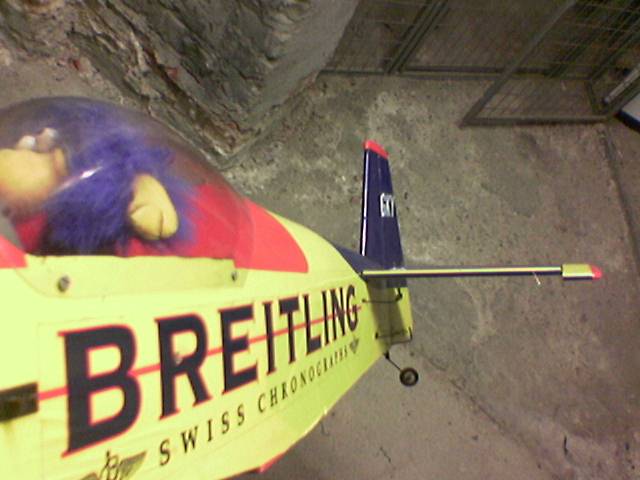

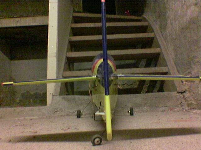

    Kjøpte en KYOSHO CAP232-40 BREITLING med en haleflate som tydeligvis "henger" litt på begge sider... Lurer på om den "hengende" vinkelen vil gi problemer med hensyn til stabilitet og manøvrering i lufta.
    Har noen en mening om haleflaten er for dårlig ved at den "henger" på begge sider? En perfeksjonist ville selvsagt bygget nye flater, men er det egentlig nødvendig? Det forutsettes i det ovenstående at haleflatene "henger" vinkelrett på flyets lengdeakse.
    Jeg burde legge inn parametrene i RealFlight G2 og se om maskinen flyr anderledes enn originalen med rette haleflater... Hvem vet... Kanskje den flyr bedre?!?
    Jeg vil tro det går bra siden begge haleflatene henger symmetrisk på begge sider av sideroret. Har ikke noen jagerfly litt nedadhengende haleflater da?
    Se for øvrig link m bilder om reparasjon av halen på http://www.modellflynytt.no/viewtopic.php?t=3295
    (Til info er verken siderorets hengsler eller halehjulet limt endelig på plass... derfor stikker halehjulet ørlite grann (!) ut til siden på bilde 2)

    Er skjevheten dønn symmetrisk og halen sitter skikkelig fast bør det hele fungere greit i lufta.
    Den gode gamle Curare (F3A-maskin av gammel årgang) hadde kraftig negativ V-form på stabben.

            Tror ikke det er sjans med den teknikken. Forrige eier har tydligvis reparert knukket hale med epoxy og gått fra stasen før det var tørt. I løpet av natta har balsaflatene seget nedover og herdet i den stillingen. Utrolig dårlig utført arbeide!
            Originalt er begge haleflatene ett eneste stort og flatt stykke som stikker tvers gjennom flyroppen. Han burde jo limt sammen de 2 halvdelene først, før han limte halen til flykroppen!!
