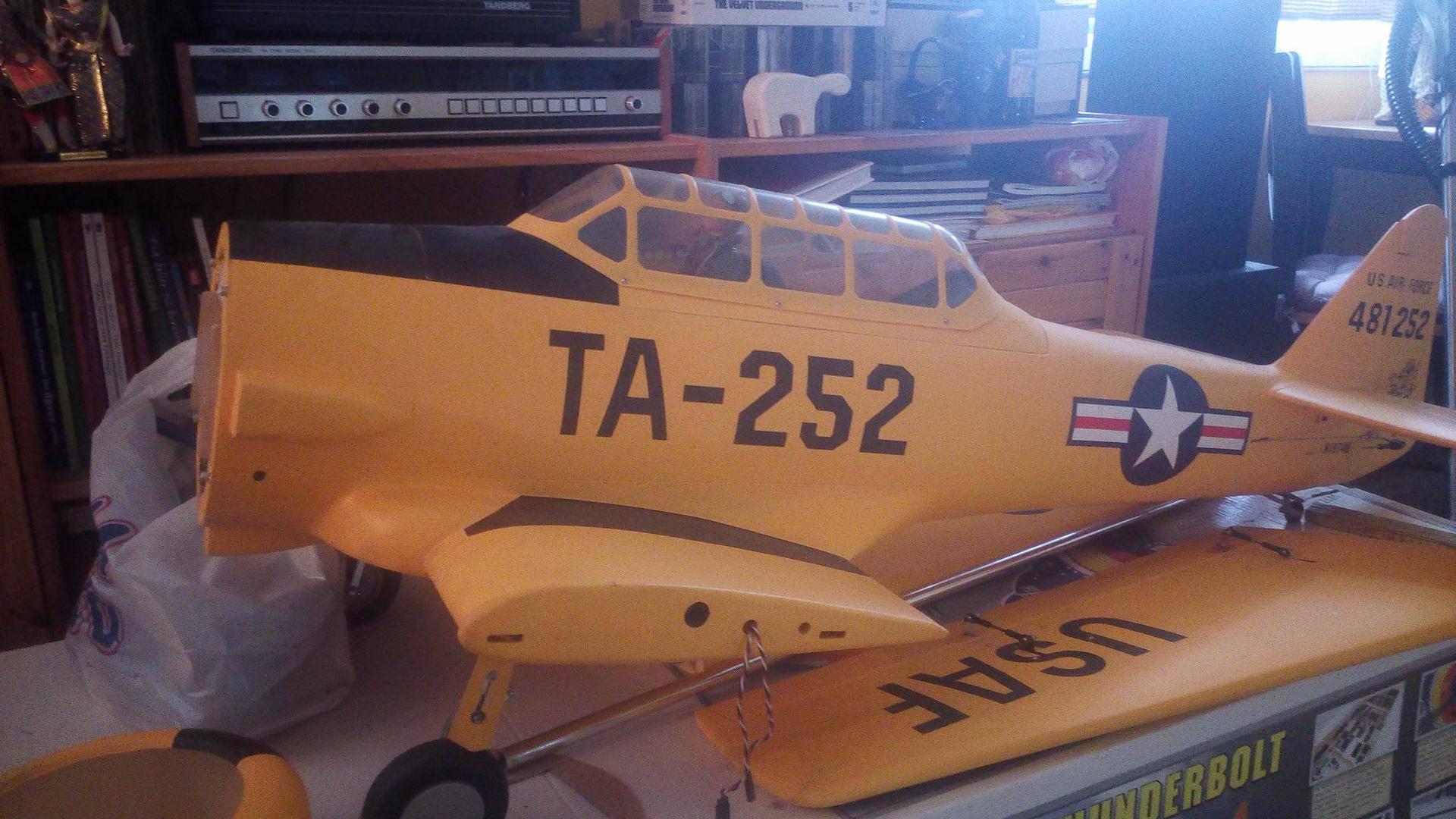

    Har tatt over en brukt at6 texan fra hobbyking. den er ca 2.1m vingespenn og har glassfiberkropp. Problemet er att det sitter orginalt luft understell i den. og det virker ikke så veldig bra. kunne tenkt meg elektrisk men har aldri sett noe som ligner på dette. Alternativt. å bytte ut luftsylindrene med elektriske motorer. De enste jeg finner der er lado, men de koster fra 1000kr pr stk. og det blir litt mye synes jeg på ett hobbyking fly når de retractene ikke passer i noen andre fly jeg vet om så det ikke er så stor sjanse for gjennbruk
    Neste alternativ er jo å bygge om så jeg kan sette inn vanlige elektriske retract. er vel kanskje det som er det greieste. Hvis noen har noe lurt tips så tas det gjerne imot.

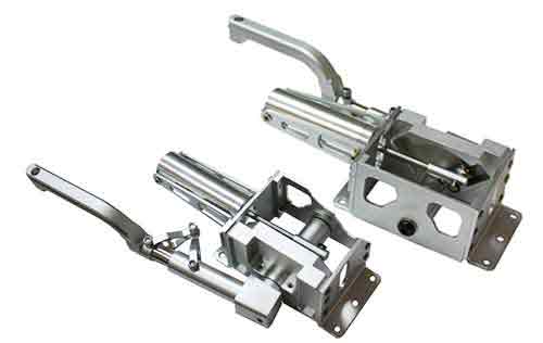

    slik ser selve understellet ut

      Er det CMP sin 160 Size som kom for rundt 10 år siden?
        nei tror ikke det. men den er solgt under kmp navnet også. men fabrikatet er vist egentlig vantex
        cmp sin hadde vel midt flaps under kroppen også tror jeg. det har ikke denne. leste litt på rcgroups og der snakket de om at cmp sin var mye lettere og bedre. denne er ganske tung. skal vist ballansere med en 60cc i nesa. Jeg har tenkt å teste den med en elektromotor jeg har liggende for å se hvordan den flyr. og flyr den bra så blir det muligens en saito fg60 radial

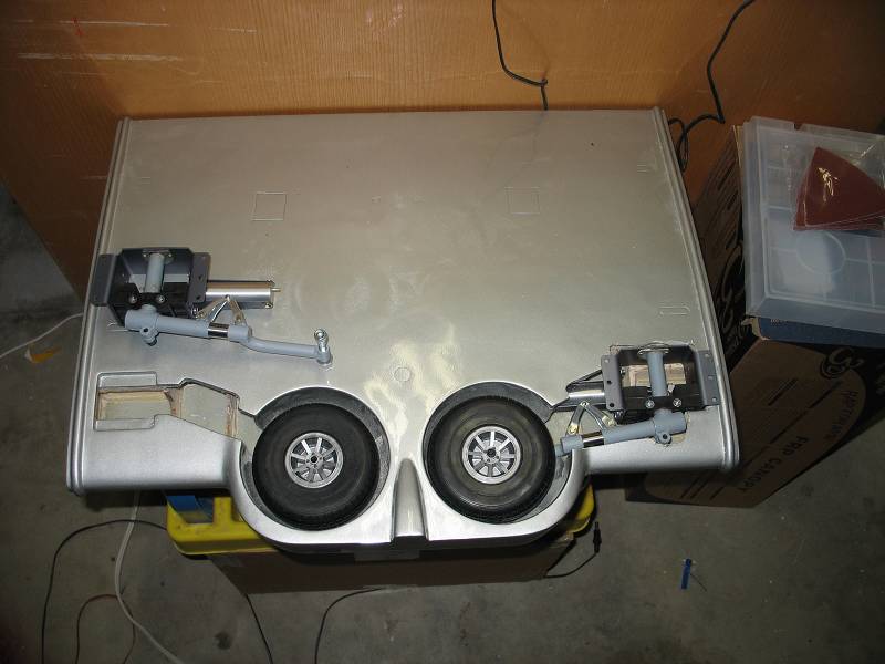

          Ok, bare syns de retractene lignet litt på disse i utforming, og de er jo ikke helt A4 akkurat.
          Fant de i denne tråden http://www.rcuniverse.com/forum/rc-w...d-texan-4.html
            Hehe ser like ut de ja. lurer på om den fra cmp også var ett vantex produkt egentlig. eller fyuyan.rc som siden dems heter.

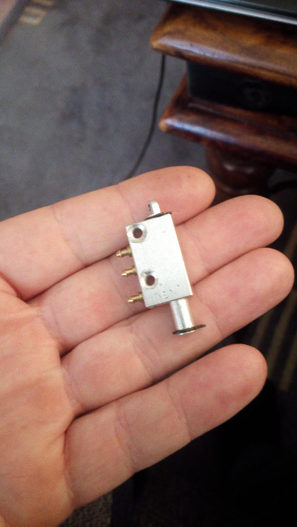

              Etter litt sjekking så er lekasje lokalisert til ventilen som styrer retractene. Prøve med en ordentlig ventil så kanskje jeg får de orginale til å fungere

                  Tror ikke det er samme som CMP. CMP har separat vinge og flere forskjeller hvis du ser på detaljene. CMP lager nok alle sine modeller selv.
                  Her er CMP sin vinge. Noen modifiserer den til å ta samme retract-løsning som din har:

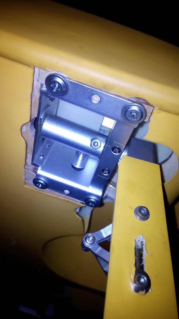

                            Ble for mye styr å få dette til å fungere. går ikke å sette inn elektriske motorer heller da det er anderledes feste til stangen fra sylinderen. så løsningen ble å bestille elektron understell fra Xicoy. også bygge om fetene i flyet i stedet
