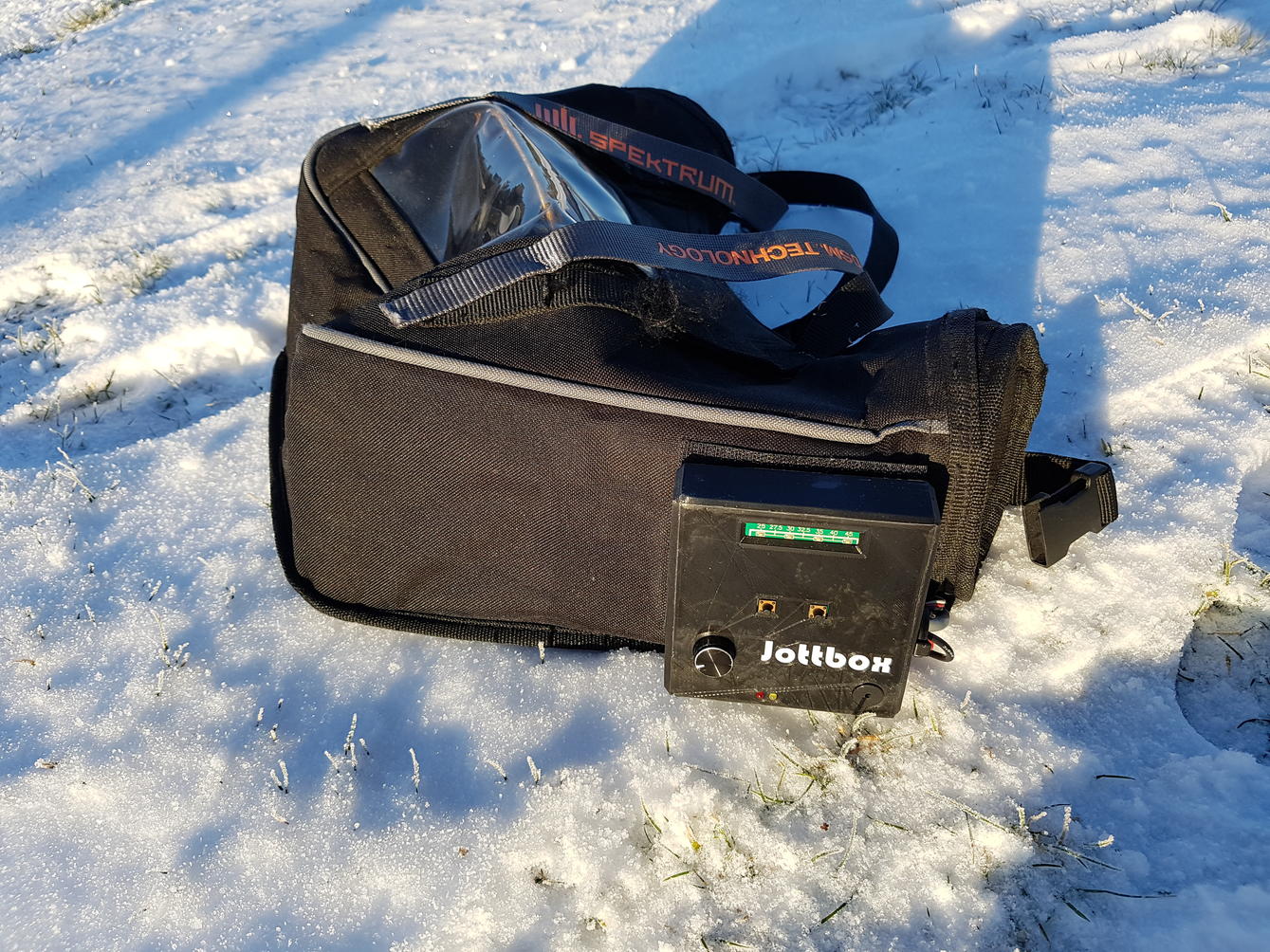

Sånn for å være litt seriøs: jeg har en sendervott som er moddet med dekkvarmere som beskrevet her: www.jotto.no is parked . I tillegg har jeg varmekabler i selve senderen som er tatt ut av en lipo-varmepose.

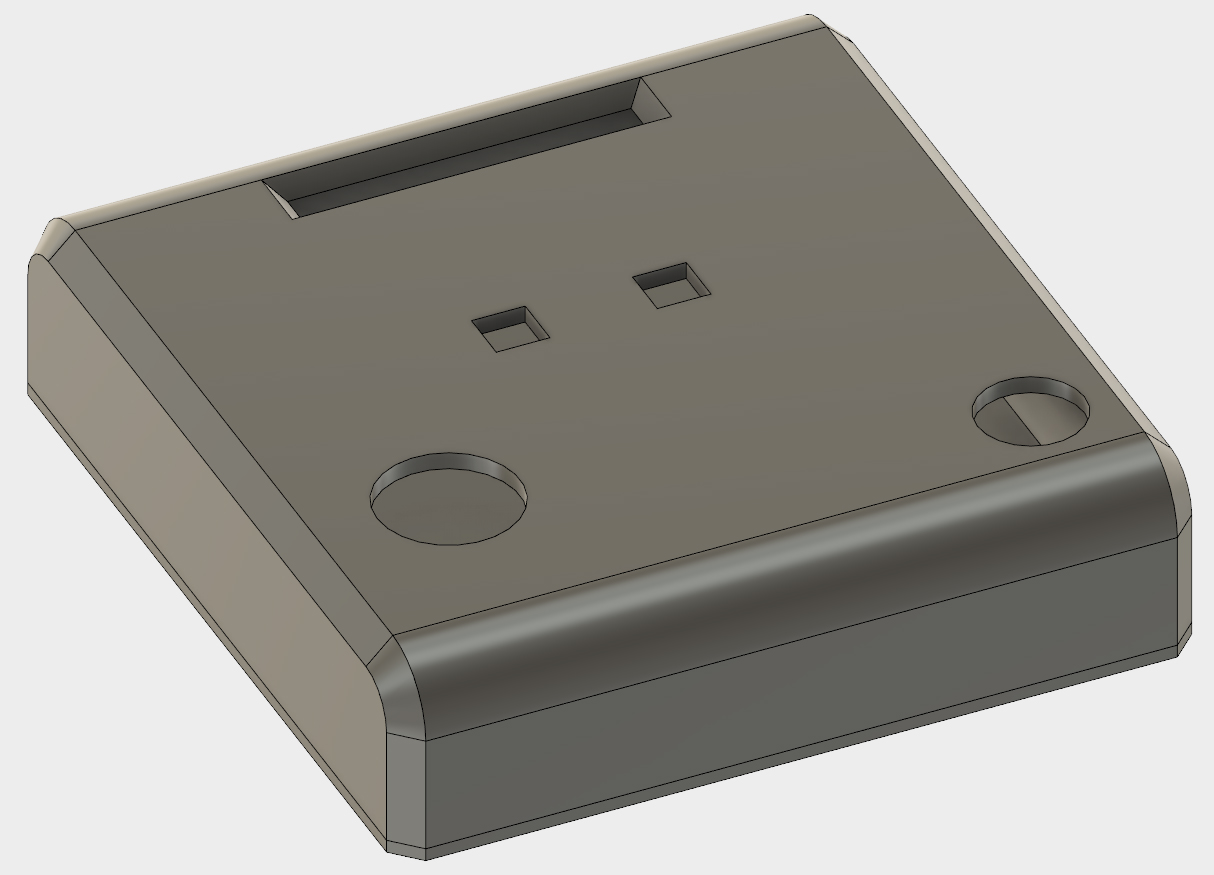

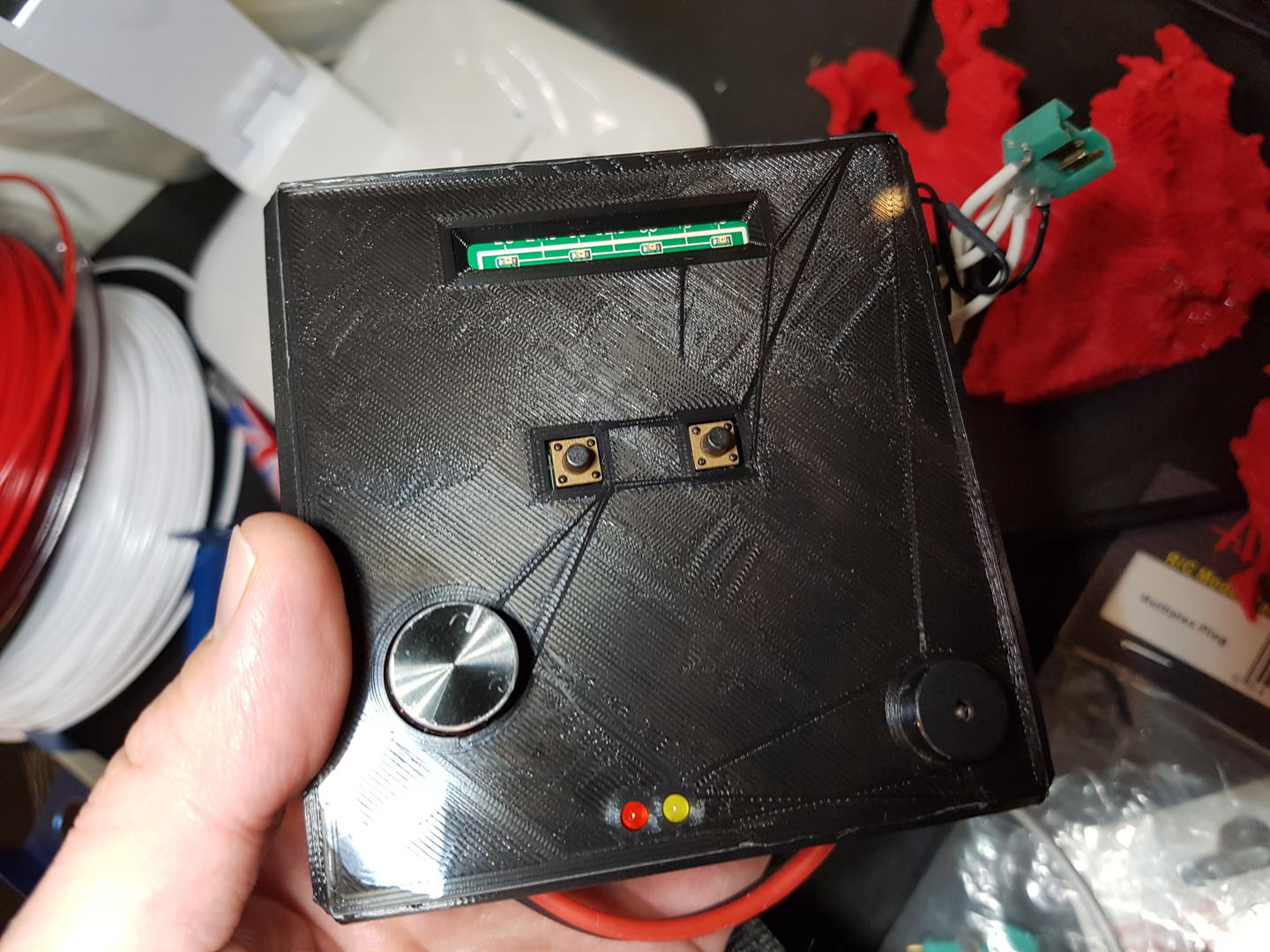

Det fungerer veldig bra, og lankene er gode og varme mens man flyr. Ulempen er at det blir en del kabler og to kontrollere. Jeg er igang med å tegne en felles 3D-printet kontrollerboks og et bedre opplegg til kabler. Jeg kan skrive litt mere om det hvis det er interesse for det.
Boksen ser sånn ut så langt:

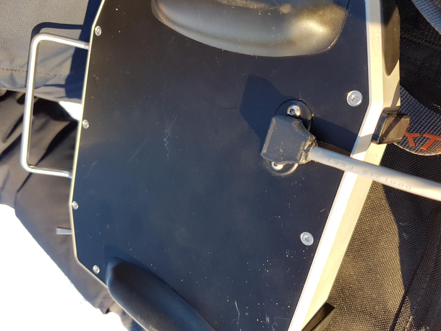

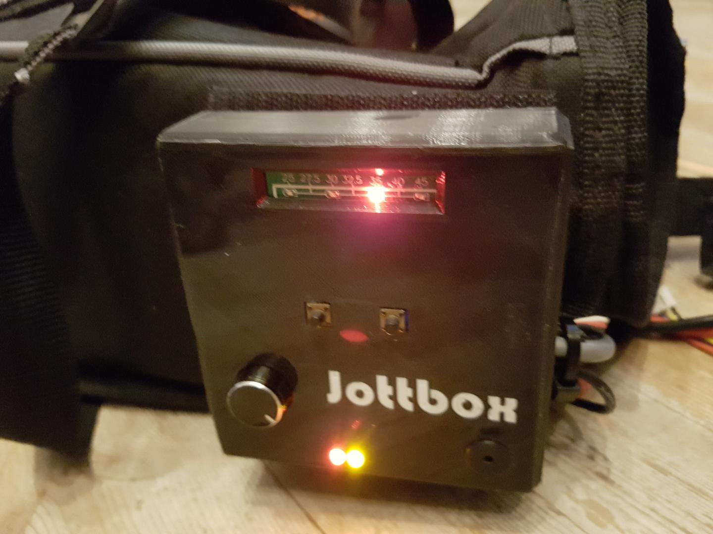

Originally posted by Lars N View PostIkke dumt, hvilken radio lager du den for?
Varmekablene ble installert for noen år siden, men nå samler jeg alle kontrollerne i en boks på utsiden av votten.
