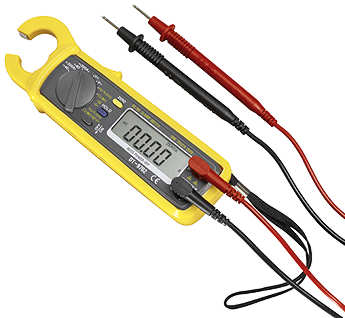

                    Fant denne i dag: http://www.biltema.no/products/produ...?iItemId=89211
                    Flott tilbud, tror jeg går for den. Synspunkter?

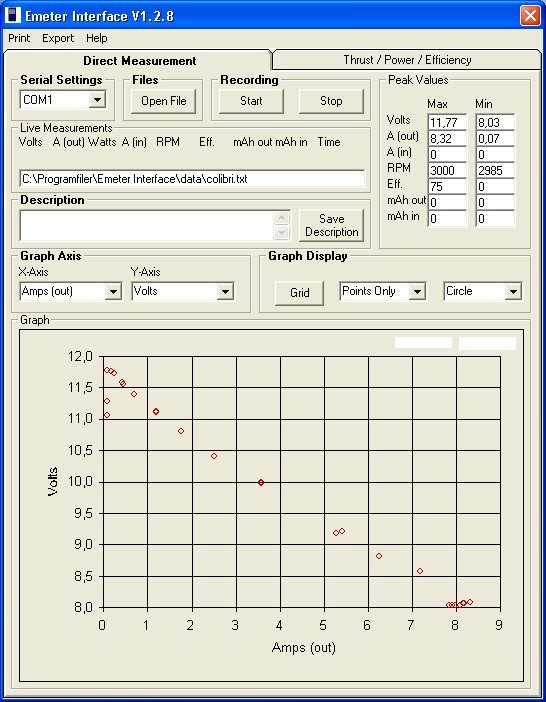

                            Kjørte en kjapp test av en DIY-motor som sitter i Coliebrien min, logga rett i PC med gratisprogrammet som man finner hos ACW via E-Meteret. Lettvint å ha en graf å myse på:
                            PS: RPM-verdiene er ikke aktuelle, det er lyset i heimen bare...

                              Jeg har kjøpt denne hos Biltema for kr.449.-
                              Fungerer greit til mitt bruk ivertfall.
