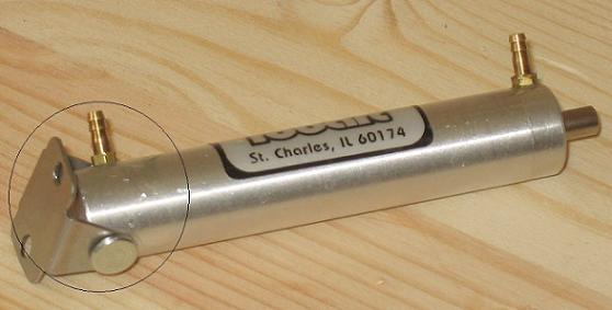

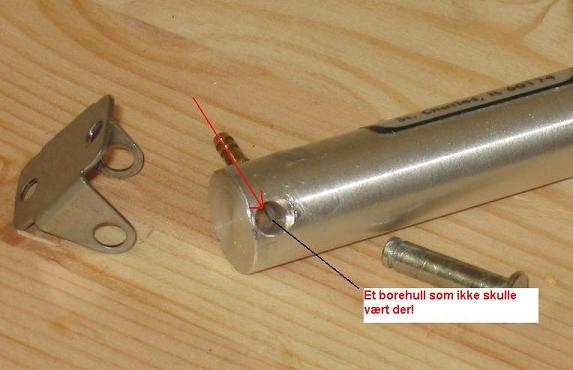

Med Robart skalaunderstell ferdig montert i DC-3'n, var det knyttet en viss spenning til den første testen. Pumper opp trykkflasken og hører umiddelbart en suselyd, tydelig lekasje i den ene luftsylinderen. Trodde først det var slangen, men nei. Kanskje trykknippelen er dårlig festet, men nei. Fjerner festebraketten og der ser jeg årsaken. Når Robart har boret hull til nippelen, har de rett og slett boret for langt, og laget hull i sylinderen... Makan til uflaks, og nok en forsinkelse i byggeprosjektet... Filler'n !

Selv har jeg også bare gode erfaringer med Robart, så det er mere irritasjonen over å være den, av sikkert svært få, som får den defekte sylinderen. Særlig når man er godt i gang med byggingen. . .
Jeg har i hvertfall ikke det som skal til for å reparere. Sylinderen er i alluminium og skaden er såvidt synlig inni hullet for bolten som holder festebraketten. Mikrokirurgi i metaller jeg ikke behersker osv.. Returnerer på mandag, og håper på rask respons...
Målene er forresten:
Lengde sylinder: 66mm
Lengde extracted: 113mm
Diameter: 12,5mm

Borr opp hullet til nærmeste mm og lim inn et messingrør med samme ytterdiameter og med ca samme innerdiameter som ytterdiameteren på bolten med 30 munutter epoxy og det vil holde til modellen avgår med alderdom. Det ble en sei setning men dette fungere det.
Eller send i retur og vent på ny.

Denne tråden er vel død, men siste info fra Robart er litt nedslående. Det viser seg, etter 4 ukers purring, at Robart har mer enn 100 DC-3 understell i bestilling, tomt lager, og produksjon av nye er ikke startet. En reklamasjonssak går derfor svært laaangsomt. Har derfor reparert iht til det fikse tipset jeg fikk på denne tråden. Og så langt ser det ut til å funkehttp://www.phoenix-rc.org/
