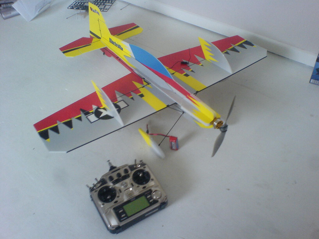

                  Da har jeg fått inn 2mm karbon, og dette virker optimalt Flyet står nå klart for jomfrutur.. Satse på dette går bra.

                    Er det en hobbykong motor du har i den 3D kjerra?
                    Synes unektelig jeg har sett en sånn før
                    Kan du gi tilbakemld på hvordan den funker om det er den, skal nemlig bestille noen varer derfra snart

                      Er nok det ja. Motoren funket fint den, dro flyet lett ut av hover. Flyet veier 240 gram flyklart. Problemet er at den etter ganske kort tid taper effekt, noen formening om hva som kan gjøre dette? Er det batteriet som taper seg så fort?
                      Måtte nok melde meg inn i balanserorklubben idag også. Var nok litt for ivrig til å få det i luften. Greide heldigvis å lande det skikkelig
