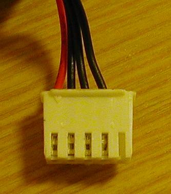

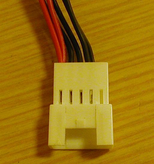

                            OK, da kommer vi til det siste problemet. Nå kan jeg balansere mine Hyperion batterier, men EVO 20 FlightPower batterien passer ikke i det hele tatt til kontakten på balanserern.

                              Det jeg har gjordt er å flytte den ledningen som "ligger for seg selv", både på Hyperion batteriene og ballansereren, slik at alle ledningene står ved siden av hverandre.
                              Da passer også kontakten for FlightPower batteriene inn i ballansereren.
                              (legger ved bilder)
                              En bedre løsning er gjerne å bytte ut kontakten på FlightPower batteriet med denne: http://www.elefun.no/webshop/aspx/pr...px?vareID=3750 da slipper du å flytte pinner i kontakter.
                              Men det innebærer vel at du må lodde litt...
                              PS. Jeg har kun gjordt dette med 3 sellers batterier.
