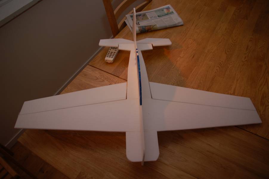

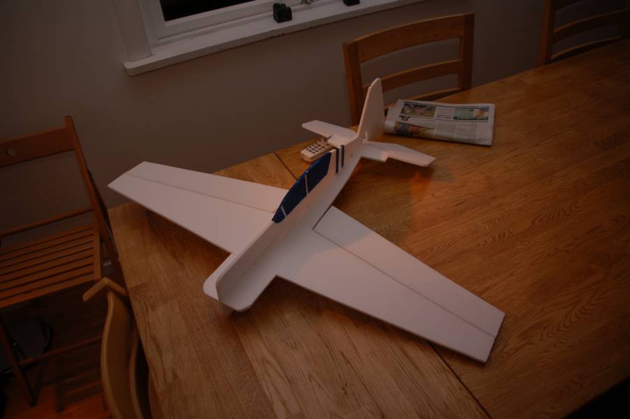

    Er godt i gang med bygging av en liten YAK 54 i depron fra tegning hentet på nettet.
    Har testet å lime to depronbiter sammen med CA medium og thin, men begge gjør at depronplatene koker litt og fester ganske dårlig.
    Er det noen der ute på dette flotte forumet som kan anbefale bra lim for å lime depron?
    Legger ved et bilde av flyet så langt. Noen små justeringer før jeg begynner med limingen.

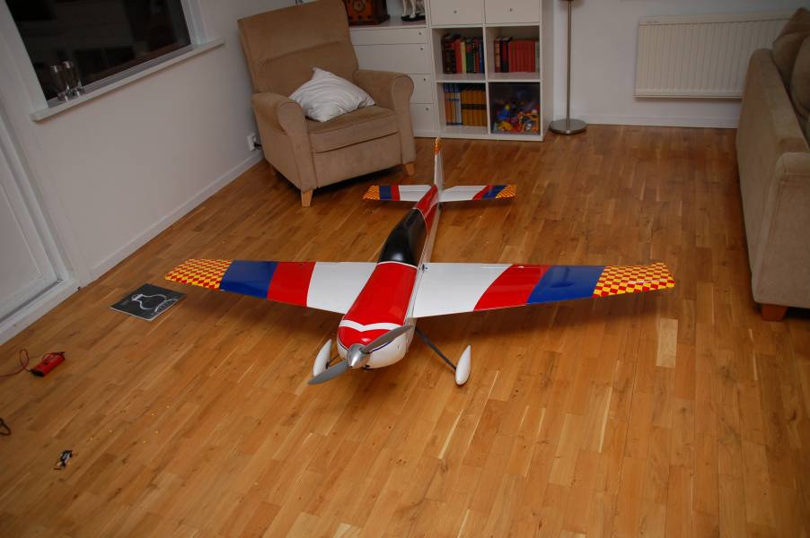

            Snart helg nå. Brumm brumm. Skal ha min første tur med min nye (kjøpte brukt) Giles. Legger ved bilde.

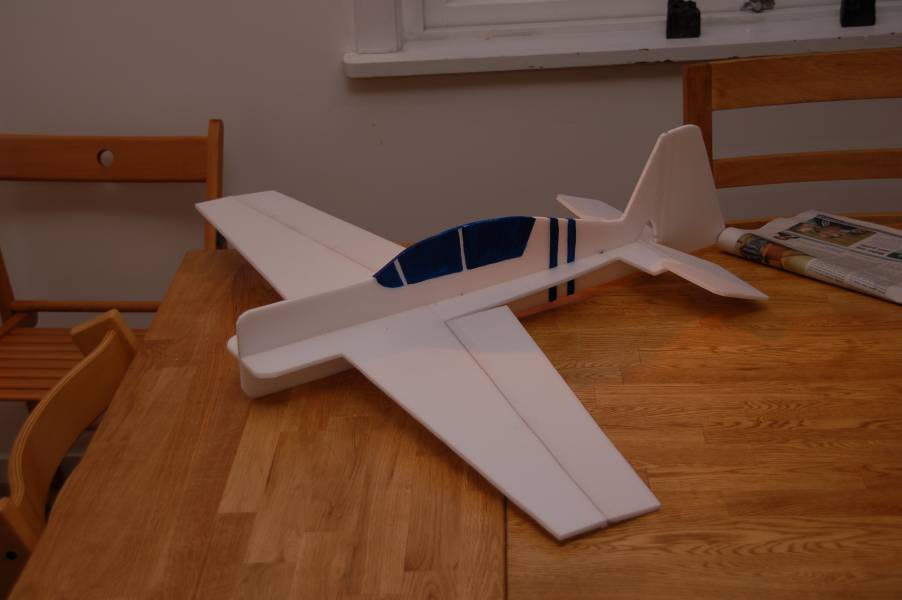

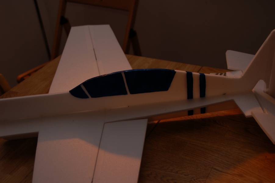

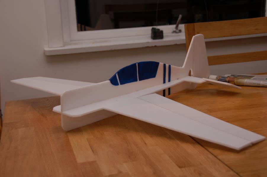

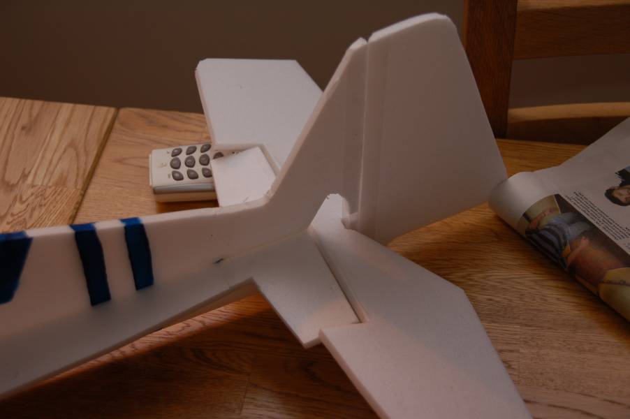

                      Noen bilder fra byggingen. Dette er overraskende morsomt synes jeg.
                      Blir ikke så aller verst heller. Blir spennende å se hvordan denne flyr til slutt.

                        ser flott ut, fly sikkert helt supert. la merke til at det var et ENORMT høyderor

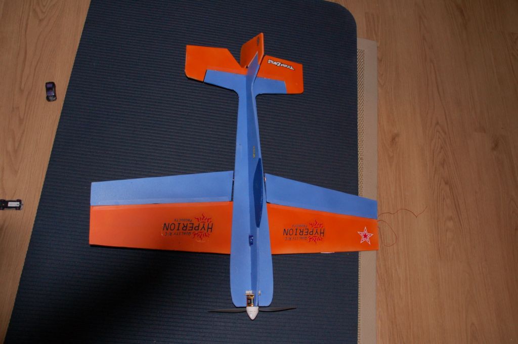

                          har laget et nytt fly. En Extra lignende sak. Skal teste den i dag. Legger ved noen bilder.
