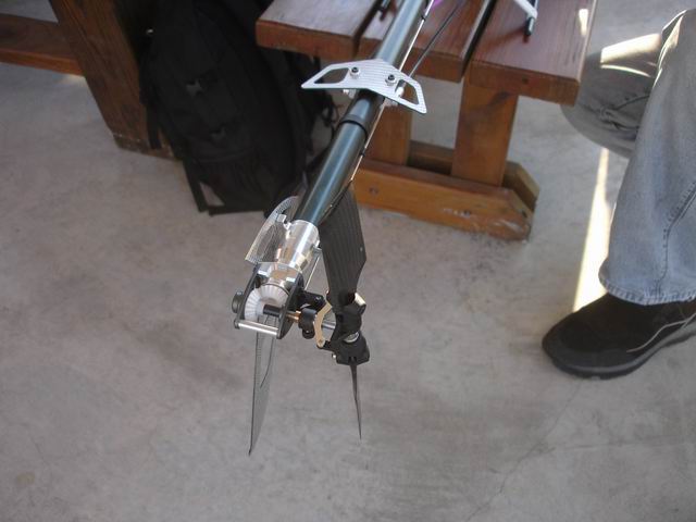

        Align sin versjon til 600n

          Originally posted by tyor
          Med "Torque-tube (tannhjul)" Mener dere da slik som på nexsus. at det er en pianotråd inne i halebomen med ett tanhjul i hver ende. ?
          Nei. Pianotråd er dårlig egnet for å overføre rotasjonskrefter. En torque-tube er ett rør av aluminium, stål eller carbon med tannhjul i hver ende. Altså ett rør som er egnet for å overføre rotasjonskrefter, derav også navnet torque-tube

            Den piano tråden blir vel mer å karakterisere som shaft driven..
