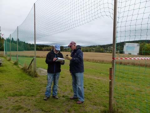

    Det er ca 4m høyt, har slått ned imp. staur og festet 2x2" i disse. Et tau er festet på toppen og strammet til hver side.
    På venstre side(flest inn flyvninger) har vi "svingt" nettet 5 m bakover.
    Kjøpt hos leverandør til idrettshaller m.m.
    Vi har klippet inntil, men tror det er lurt å la gresset gro i 1-2m bredde mellom nett og rullebanen som en buffer.
