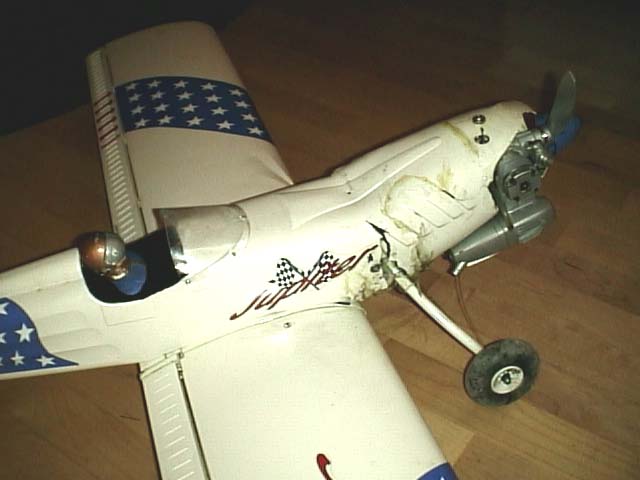

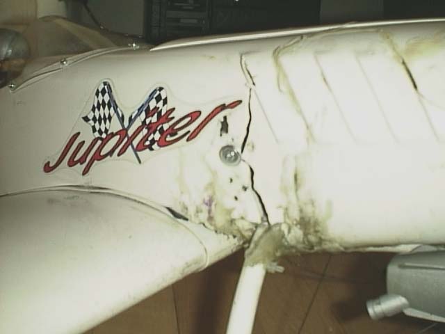

    Etter gjenntatte krasj og reparasjoner siden i fjor sommer har Jupiteren min endelig takket for seg. Nå er det ikke mer å lime sammen etter en liten krasj lørdag. Forsøkte å reparere lørdag kveld, men da jeg testet det igår kveld syntes jeg det oppførte seg noe underlig i luften. Fløy litt rolig tok noen looper, roller osv det gikk sånn passe. Prøvde å fly inverted men det gikk svært dårlig. Skjønte at noe var galt og landet flyet. Stor var min overraskelse da jeg så at kroppen hadde sprukket på begge sider og på en måte var "hengslet på oversiden. Ikke rart dette fløy underlig.

            Søndag tenkte jeg at jeg skulle plukke ut servoer osv fra Jupiteren, men har ikke hjerte til å kassere den, så nå er jeg i full gang med å forsterke kroppen på innsiden med glassfiber og epoxy. Kappet av det gamle understellet og skrur et nytt fast i vingen, satser på mange flere timer i luften.... Bilder kommer...

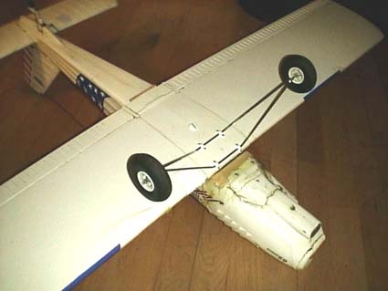

                      Da gjenstår det bare å kjøpe hjulstoppere og sette inn motoren igjen så er det klart for prøveflyging. Satt inn balsablokk der understellet var og forsterket med glassfiberduk og epoxy. Understellet er skrudd fast i vingen, spennende og se hvor lenge det holder

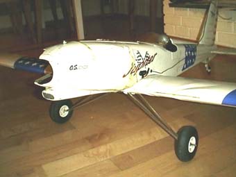

                        Et par bilder til...
                        Er ikke spesielt pent reparert men... Fly høyt så synes det ikke!!

                          Så jo ikke dumt ut. Nå er det bare å krysse fingrene for holdbarheten.

                              Ja dette såg ikke bra ut. Har en jupiter selv som flyter fint i luften. Jeg er ny på å fly som har ført til 2 krasjer på 10 turer. Ikke verst Det har blitt en del liming på meg ,men flyet fungerer greit enda. Nå syr jeg det sammen med glassfiber for den siste styrten min var ikke noe særlig bra. Knekte framme der du også har fått knekt den,men denne holder til en styrt til tenker jeg. Dette er en modell som tåler mye juling ivertfall.
