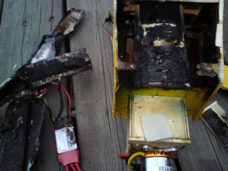

    Dagens opplevelse på stripa var røykfylt.
    Eirik fikk koblet litt feil på Cub'en sin, og resultatet var et lipo batteri i full fyr. Det endte heldighvis bra, men dette viser hvor farlig lipo kan være hvis de ikke behandles riktig.

      Kan du si sånn circa hvor lang tid det tok for batteriet å brenne? Hva var egentlig feilkoblingen? Jeg ser batteriet har Deans kontakter, som ikke tillater kortslutning slik bullet gjør.
        ...Jeg ser batteriet har Deans kontakter,....
        ser mer ut som EC3, Stecker eller en eller annen form for3,5 mm i en plastholder - og da er flere "ting" mulig

          Eieren hadde loddet kontakten feil på batteriet (byttet + og -). I det han koblet sammen gnistret det godt og den ene loddingen på kontakten gikk opp pga varmen. Så gikk det ca 10 sekunder så begynte det å ryke ut av flyet. Det pågikk i ca 20-30 sekunder, så avtok det for så å begynne å ryke mere, dette gjentok seg en gang til. Antar at det var en og en celle som gikk opp i røyk. det var ingen flammer og se, så det gikk ganske bra med modellen.
          Det hele var over på ca 1-2 minutter.

              Jøsses... høres ikke bra ut. Er litt ille at de går opp i røyk ETTER at kortslutningen er frakoblet igjen. Får vel se det positive i hendelsen:
              Godt å se igjen at det er feil bruk/kortslutninger som gjør at LiPo tar fyr, og at de sjelden gjør det under korrekt bruk.
              Også interessant å høre at det denne gangen var "røyk uten ild". Jeg hadde oppriktig trodd at dersom en LiPo først var i gang så ville modellen brenne ned til grunnen.
