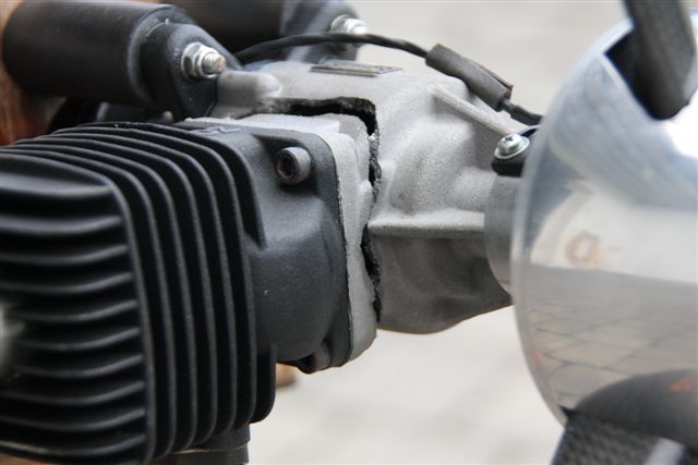

    Motorhavari ZDZ50NG
    Etter ca 20 timers bruk så stoppet motoren min i dag. Som dere ser så er blokka delt i to. Dette er motor nummer to av denne typen (Black) som havarerer for meg. Sist gang var det veiva som delte seg under flyging. Heldigvis så stoppet motoren på et gunstig tidspunkt, så landing var ikke et problem.

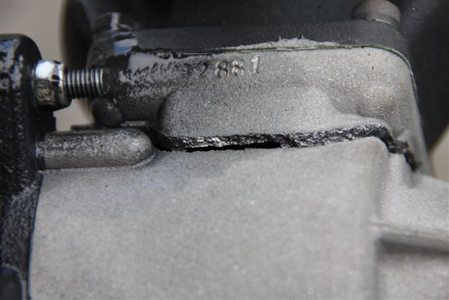

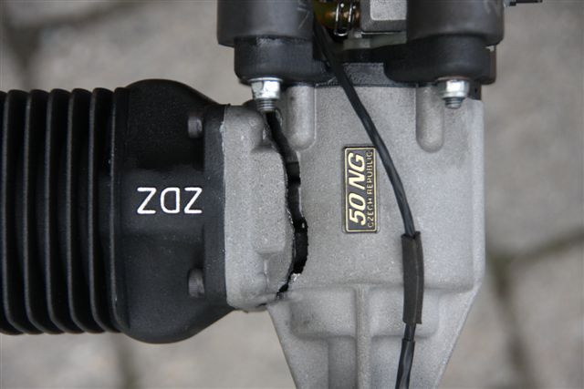

        Jeg tror ZDZ rett og slett har laget motoren litt vel lett. Har hørt om flere som har hatt sprekk i blokk eller sylinder som slår seg løs.
        ZDZ er aldri vanskelig når det gjelder slike saker så jeg regner med nyoverhalt motor i løpet av en 4 ukers tid.

          Syns vekta har blitt lav på de motorene, ja.
          Geir
          3D plane - 1D brain
          • Litespeed
            • Jun 2005
            • 1064
            Den så meget tynn ut i godset, ser ut som støpegodset er av simpel kvalitet i tillegg....
