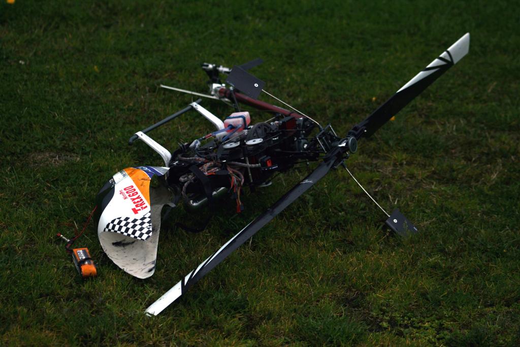

    I dag fant helikopteret ut at det skulle ta fyr luften..
    det som jeg vet har blitt ødelagt er:
    nesten ny os 50 hyper
    AR7100R mottaker
    flightpower 3000mah 2s2p batteri
    halebom
    torqtube
    cluchen har eksplodert
    hoveddrev
    haledrevene
    begge bladholderene
    radix 600 blader
    1 ds8717(har ikke fått sjekket de andre 3)
    canopy
    regner med at jeg finner mer som er ødelagt når jeg begynner og skrur i det

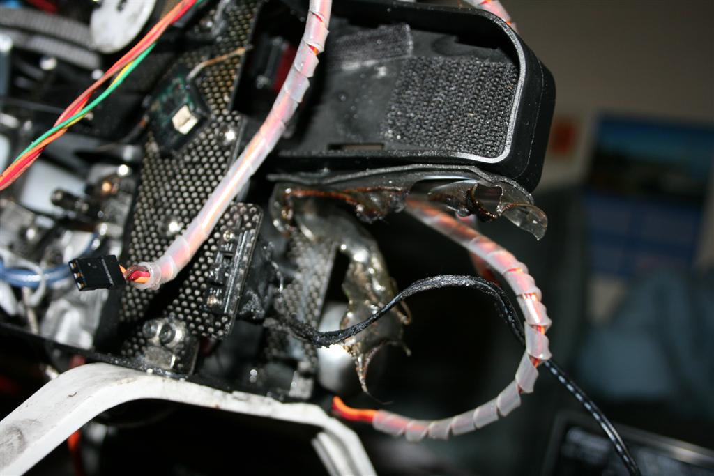

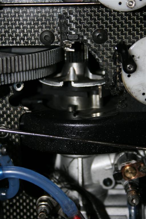

      jeg tror jeg får bygget den opp igjen..rammen ser hel ut og det er nok bare og bytte ut spindel og main shaft i hodet så er det og ok

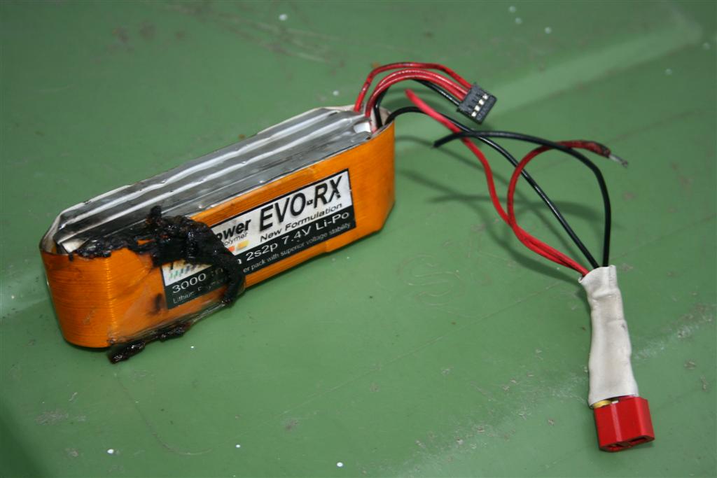

      det ser ut som batteriet har kortsluttet
      2 plussledninger og en minus hadde løsnet fra mottakerbatteriet..så har de sikker kommet i kontakt

        Oisann - jeg har samme type batteri. Ikke bra. Hva var årsaken til at ledningene hadde løsnet fra mottakerbatteriet? Hvordan hadde du sikret ledningene mot vibrasjon?

          Jeg har også ett slikt batteri, men ville du ikke ha merket det før det tok fyr hvis det kortsluttet? Brownout eller skikkelig trege servoer...

            ledninene hadde løssnet der de er festet til batterisellene men vet ikke hvordan det kan ha skjedd
            batteriet var festet med 2 lag med biltematape og borelås og ledningen var festet med borelås slik at den ikke lå i spenn
            den ene rammehalvdelen er forresten og blitt ødelagt..når cluchen eksploderte ble en ganske stor bit av rammen knukket av

              jo jeg mistet kontrollen på det ca 20 meter over bakken og når det landet så kom det flammer ut under canopyen

                  Vært litt kjapp på loddingene slik at loddingen har gått opp ved vibrasjoner...
                  Har flere FP batterier, får ta å sjekke alle sammen nu...
                  Øyvind
                  • Tintin
                    • Jan 2005
                    • 4631
                    Om du har en kortslutning et annet sted kan det godt bli så varmt at loddinger smelter.

                      Har ikke opplevd noe tilsvarende på FP batterier tidligere, men send et skikkelig bilde på PM til meg, så tar vi dette opp med FP på mandag.
                      Forøvrig kan det vel anbefales det å ha avvibrerende skumplast mellom batteri og kropsside på nitro og bensinmodeller pga vibrasjoner. (ikke rundt hele batteriet, da dette bør får "puste").

                        Har sendt deg en pm med bilder
                        Jeg brukte den dobbeltsidige skumtapen\gyrotapen til biltema mellom ramma og batteriet
