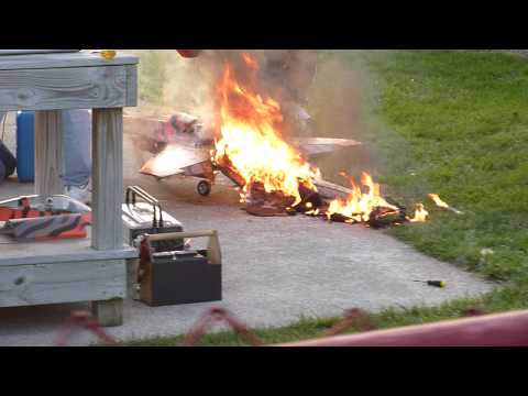

    Hva er galt med bildet her..?

    Mer enn at de ikke bruker brannslukkeren?

      Tja etter å ha sett ca. halve filmen:
      1: Det er ikke ett bilde, det er en film
      2: de hopper mer eller mindre over flyet til tross for den åpenbare eksplosjonsfaren
      3: De står over røyken som sikkert ikke er helsekost
      4: De drar flyet nærmere andre ting som koster penger, istedet for vekk
      5: De tømmer vann på væsker som brenner
      Noen flere?
      Edit: at de ikke bruker pulverapparat forstår jeg godt, det ville ødelagt det som ikke brannen tok også...

        Spørs hva som brant. Brannslukkeren som står under bordet ser ut til å være et standard ABC-apparat, og det vil ikke klare å slukke en LiPo-brann for eks. Dessuten er det heller ikke egnet for elektriske branner. Skal man slukke en elektrisk brann må man bruke et apparat beregnet for klasse E og for LiPo må man ha for klasse D.
        Men å bruke det apparatet de har der vil nok være bedre enn teppet de prøver seg med

          Den videoen ble kommentert på Forum i fjor tror jeg. Brannslukningsapparatet var allerede tomt. Murphys lov slo til igjen. Men tragisk syn var det uansett.

            Standard apparat er vel ABE
            Uansett vil jeg vel tippe det er fuel som brenner, siden det er jet...

              CO2 apparat hadde vel vært tingen her.....et must når man skal fly jet. Skum hadde også funket.

                Denne har vært oppe mange ganger før rundt omkring.
                1. CO2 apparat.
                2. Slukkeren var tom etter tidligere forsøk på å starte en motor som heller ville brenne enn å starte.
                3. De skulle ikke forsøkt å starte enda en gang etter at slukkeren var tømt.
                4. Man lærer så lenge man lever.

                  1. Ok, visste ikke at det hadde vært oppe før.. Syntes synd på fyren jeg, men litt mindre no..
                  2. Og har de tømt det apparatet før, så var det ikke etter min mening på det flyet der, for det der er enten skum eller pulver.
                  Begge deler ville ha gjort fyren veldig opptatt og/eller betenkt, og begge deler hadde vi sett på filmen..
                  3. Å stille med pulverapparat for å slukke flyet sitt, så får en hverken berga flyet eller slukt brannen.
                  Så enten er det satt bort fordi det er pulver, eller satt bort fordi det er tomt for skum, brukt på et annet fly..
                  4. Apparatet er fullt av skum, og rett og slett gjenglemt under bordet..
                  5. " Bildet" var brukt som en metafor, skjønner en bildet?
                  6. Aparatet var tomt, er en "dekkhistorie"..
                  Og den eneste som kunne sies egentlig..

                    Aner ikke jeg, men en av gutta som var involvert i episoden sa hvertfall at det var et CO2 apparat og at det var tomt i en tråd på RCU en av gangene videoen ble tatt frem.

                      Da er det det eineste CO2 apparatet jeg har sett som ikke har stort munnstykke, og jeg har sett mange mange hundre.
                      Interessant .

                        Som sakt så aner ikke jeg. Jeg var ikke der.
                        Bare refererer fra en som var på stedet.
                        Det er vel ikke en umulighet at det store munnstykket er tatt av for og lettere kunne føre slangen inn i modellen/ trange innsug el. lign. heller. Jeg har sett apparat uten munnstykke fordi munnstykket var knust.
                        Uansett tror jeg de fleste ville valgt og bruke pulver eller skum i mangel på CO2 når det går så galt som det ender her. Har ikke så mye og tape...

                          Ja ok, det kan jo være en mulighet.
                          Men det en oppnår med å ta av munnstykket er kun å suge mer luft inn pga ejektor-effekten det gir.
                          Munnstykket er utformet slik for å gi det maksimale av dekning det kan gi, så det er lurt å ha det slik det er levert.
                          Men han her stakkars hadde ikke så mye å tape nei, glemt apparat eller ei...
