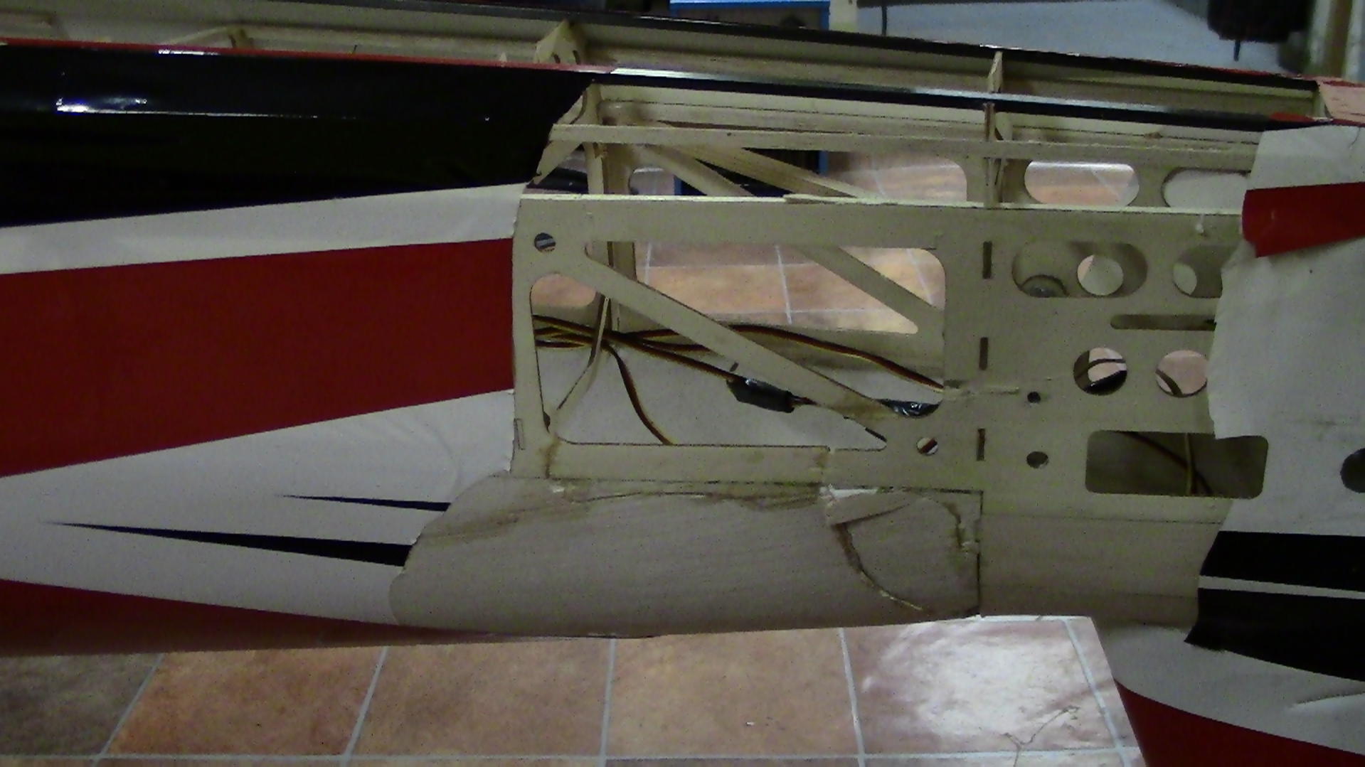

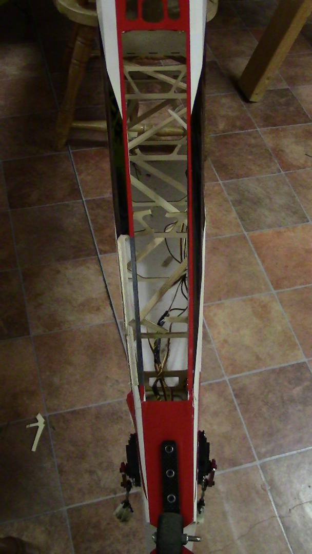

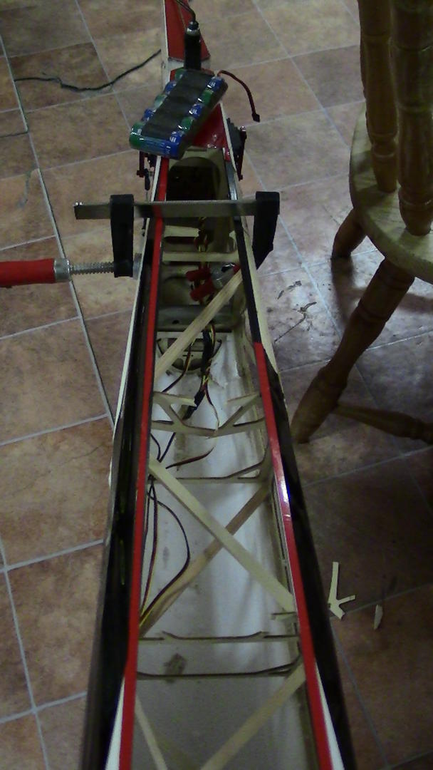

    Parallellt med Ultimaten har jeg nå begynt litt seriøst med å lime sammen igjen halepartiet på denne.
    3 spantepar har røket tvert av.
    Detta er ikkeno problem!
    Utfordringen blir nok mer å få trekt denne pent opp igjen slik den var...

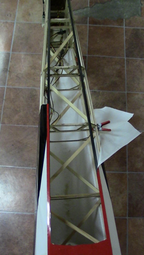

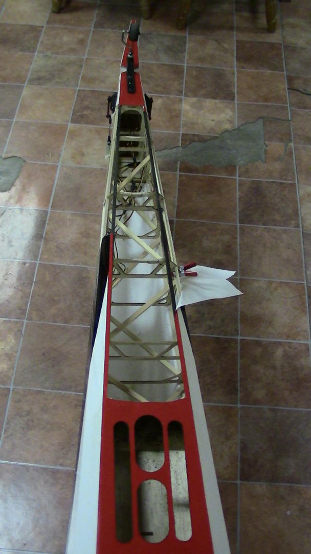

      Stort sett ferdig med reparering av spantene nå. Limt butt i butt pluss lasket med god overlapp til hver side.
      Må gå over litt og se at det ikke er noe jeg har oversett, så er det klart for litt finisharbeid før betrekningen skal på igjen...

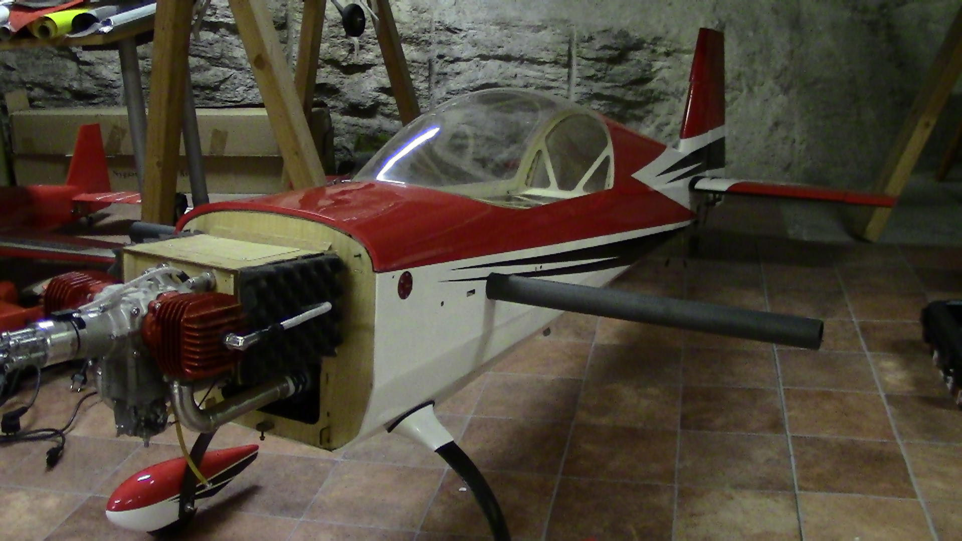

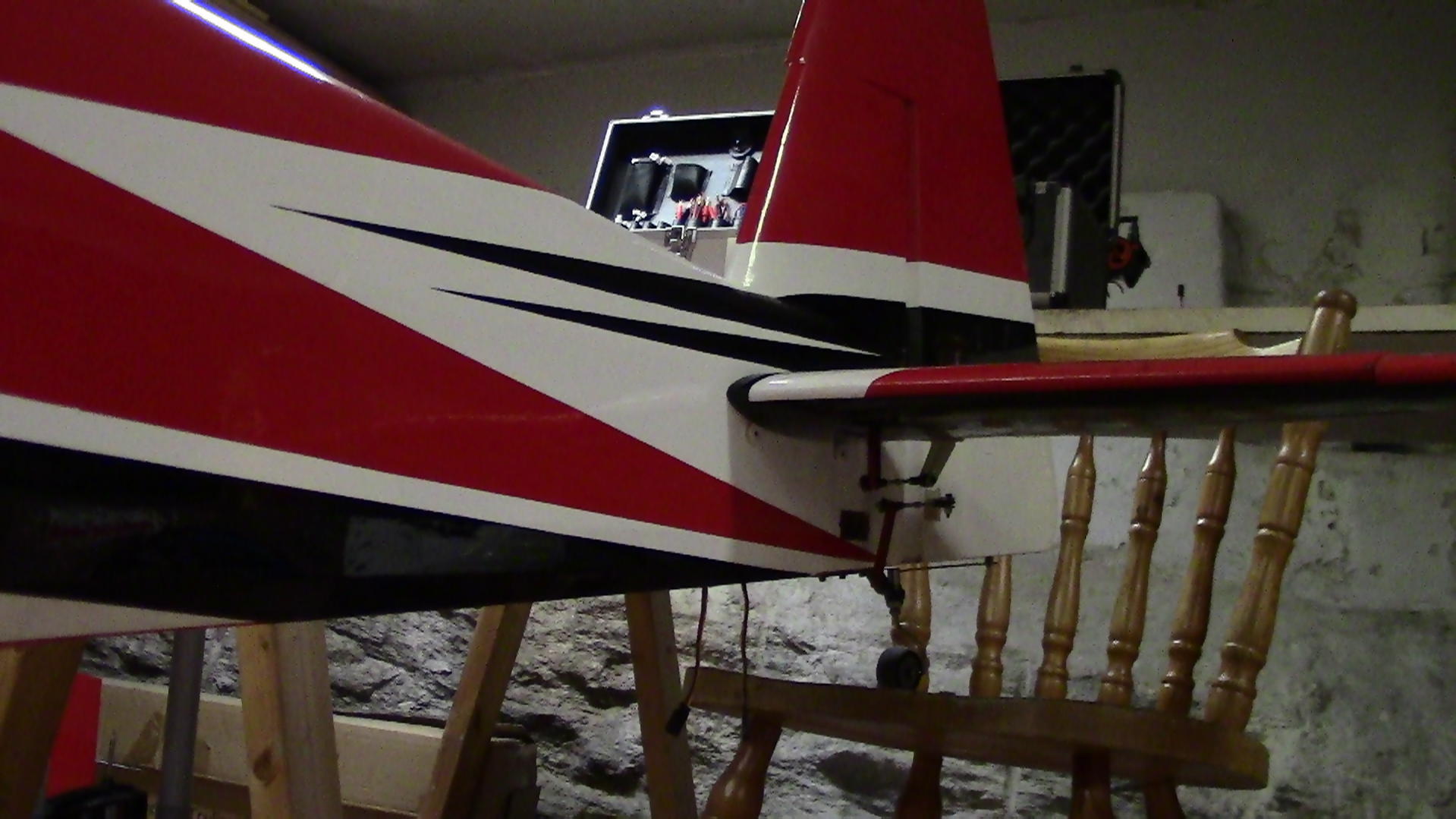

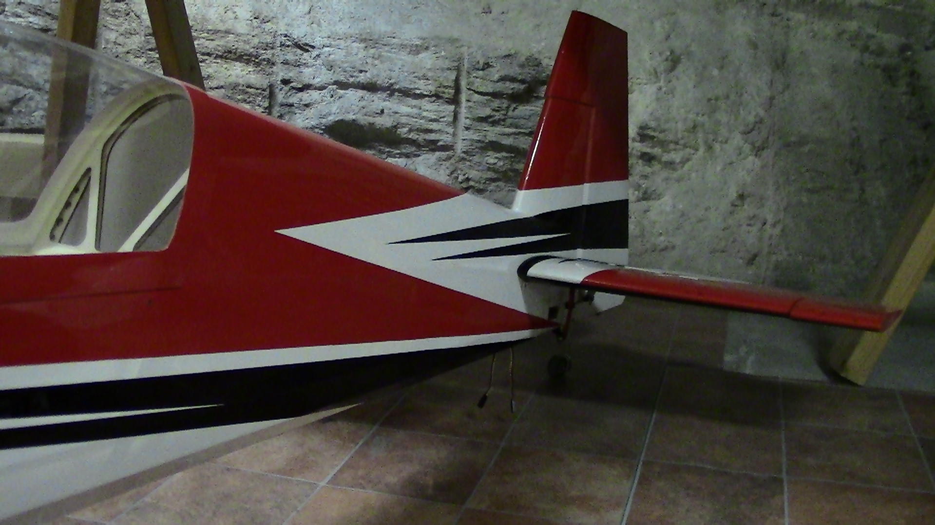

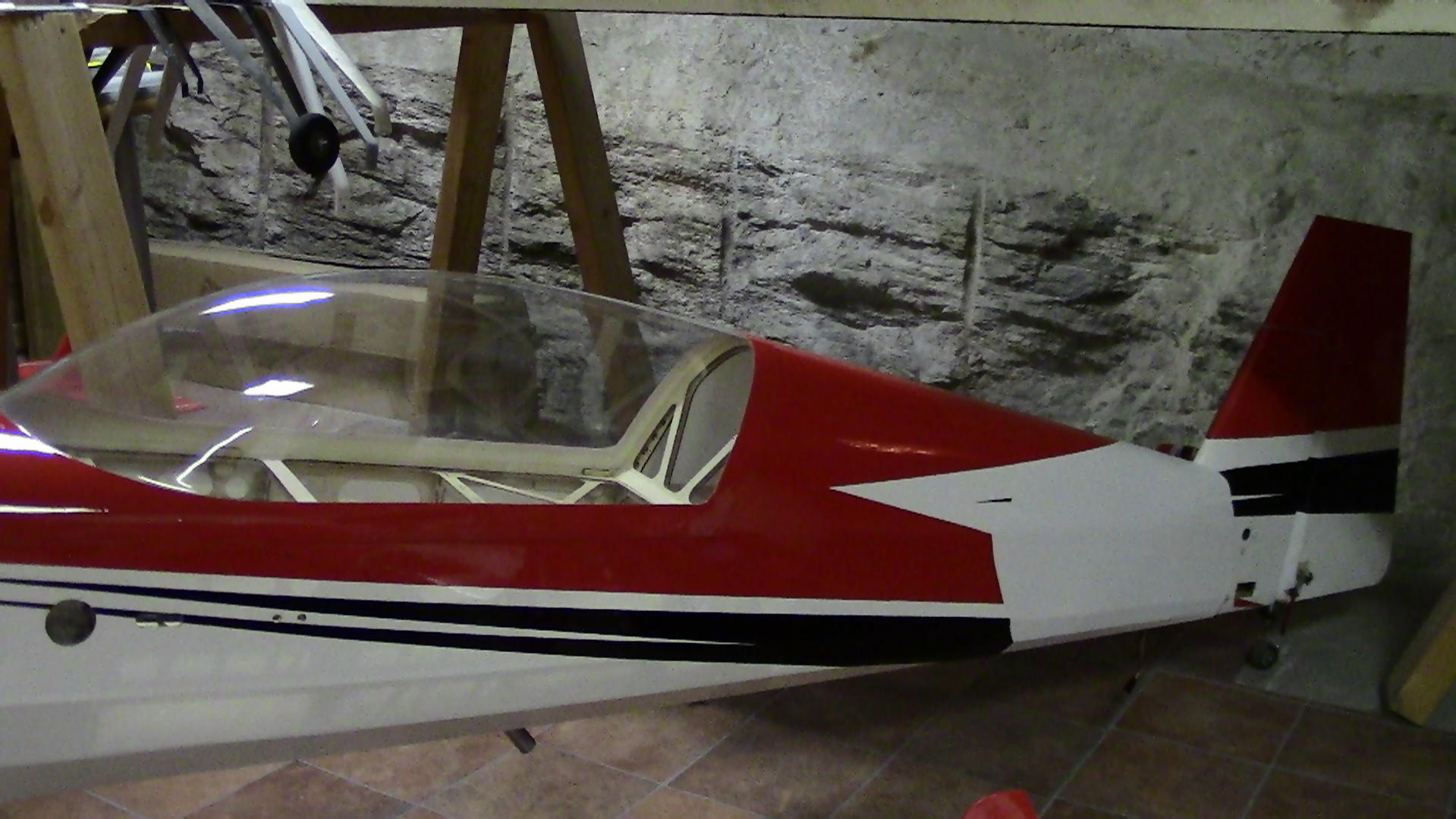

        Går saaakte men sikkert fremover her... Har litt for mye å drive med om dagen...
        Men omsider er betrekning av kropp fullført...
        Liming av vingetipp skader og litt mer opptrekking, samt
        Litt ny lakk og kanskje et motiv på cowlingen nå så blir det bra!
