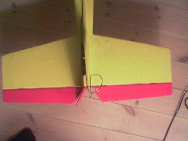

    Forsøkte å fly traineren min sist søndag. Takset litt rundt etter å ha sikret alle roroverføringer sjekket rekkevidde på radio mm. Litt kastevind, men ikke all verden.
    I det jeg oppnådde nok fart tok maskinen av. Steg i passe vinkel i 1-2 sekunder inntil jeg dro stikka litt tilbake. Da gikk maskinen rett til værs (fra 2 til 4 meter over bakken), nesten samtidig bikket den 90' mot babord (flikk). Høyre stikke var uten effekt. Sideroret rakk jeg ikke røre. Tror jeg slapp høyderoret til nøytral stilling. Landet deretter perfekt vinkelrett 90' mot moder jord. (Traff kun på motoren og nesehjulet som begge ble litt bøyd/knukket)

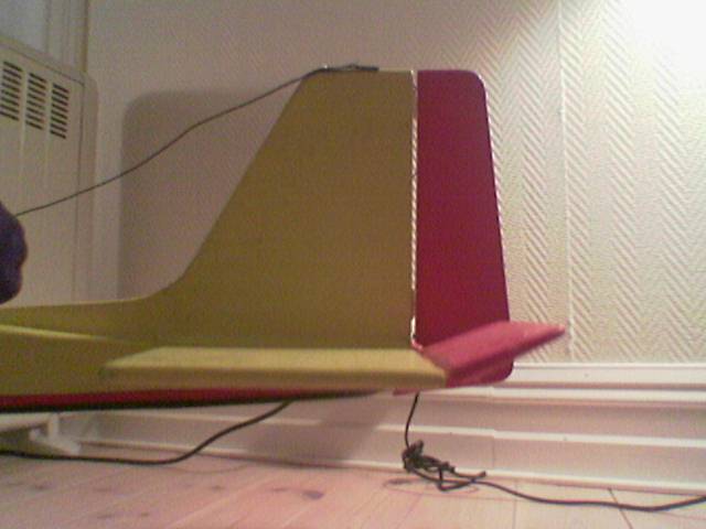

    Lurer litt på om jeg hadde for store rorutslag på høyderoret. (Se bilder...) Tror dette er mer enn 10' utslag som kanskje vil være vanlig på en høyst ordinær trainer...
    Prøvde å legge inn stort høyderorsutslag i simulator og da fikk jeg litt av den samme effekten, bare litt saktere tempo. På ordentlig går det skikkelig fort trill rundt!!!!

    hadde ikke reagert på det utslaget..men sjekk tyngdepunktet at ikke det er for langt bak i første omgang!

        Sjekk med tegning / nettet hva tyngdepunktet skal være på den modellen du har, da dette er veldig viktig. Jeg antar at du ikke rigg for å sjekke CG så lag en oppstilling med bøker på hver side av flyet med en rund blyant på toppen og balanser flyet på disse.
        Utslaget ser litt stort ut for meg. Bør ikke være mer enn 10-15mm i bakkant av høyderoret i maks utslag en vei. (nybegynner)
        Gi jevent gass og bygg oppfarten på bakken før take-off og gi eventuelt en litt dash høyderor for å ta av hvis det behøves.

            Høyvingede trainere kan bli litt ekle i slike situasjoner om de er baktunge. Sjekk balansepunktet, det kan godt være fremtungt, selv med tom tank. Det skader aldri på en slik modell. Jeg tror ikke du har for mye utslag på høyderoret, men sideroret så kanskje litt brutalt ut.... Se i byggebeskrivelsen hvor mange cm det skal være til hver side. Hold en linjal fra bordet og opp bak roret og se ca. hvor langt de går. Men husk at når du flyr bruker du sjelden eller aldri bruker hele utslaget. Skal veldig lite til på stikka før det skjer noe. La den stige jevnt og fint om den gjør det, så kan du teste litt utslag og stikkefølelse når du har litt høyde.

              Når eieren sier at det steg i passe vinkel rett etter take-off og deretter gir enda mer høyderor høres det ut som modellen ikke er i trim og at den ikke fikk sjanse til å bygge seg opp flyfart. En så brå respons antyder at den vil ha 50 gram bly i nesa til neste forsøk og gjerne mer fart før man prøver å dra til himmels...
