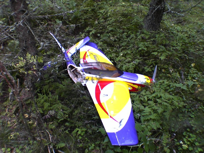

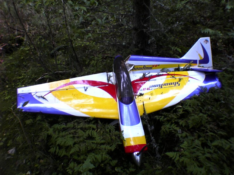

    Dro på stripa for og fly litt Showtime idag . Satte på vinger og tok en Rangecheck. Alt ok .. Startet opp modellen og testet alt av ror .

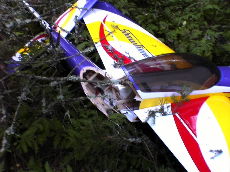

    Da alt virket ok så tok jeg av og kom mot stripa igjen over skogen og modellen la seg over på siden og forsvant med et brak inn blan trærne . Jeg prøvde og rette den opp , men den reagerte ikke på noe av det jeg gjorde .
    Etter det braket som var var jeg overbevist at modellen bare var flis .
    Heldigvis var det bare kroppen som knakk og en liten skade yttest på den ene vingen . Skal kjøpe en ny kropp i morgen . Mottageren ble plukket ut med en gang og ble kastet rett i søppla . Dette er andre gangen en av mine modeller går ned på denne måten med den mottageren (det var ikke den samme mottageren som jeg kræsjet med første gangen, den ble også kastet )

          En som ikke har treverk som fiende hadde fint klart og fikse modellen . Jeg har tydeligvis en fiende der . Alt jeg tar i når det gjelder treverk blir skjevt
          Tror jeg skal spare meg masse banning og sværting og bare kjøpe en ferdig kropp med en gang. kan jo hende at jeg får ånden over meg og setter den ødelagte istand igjen . Snart vinter vet du

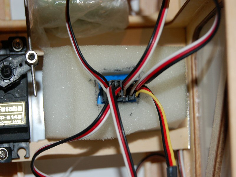

                    Kropp er bestillt og den kommer på onsdag . Jeg sjekket ikke mottageren etter kræsjen , den ble ødelagt og kastet .
                    En kræsj kan være en tillfeldighet . 2 på samme måte er ingen tillfeldighet for meg ihvertfall .
                    I og med at alt fungerte greit under rangecheck så var det nok vibrasjoner som fikk alt til og gå i stå . Den var pakket inn etter alle kunstens regler i den skumgummisaken som fulgt med . Snderen er en Hitec Optic 6 .

                            Det var nok vibrasjonen som gjorde at mottageren fikk hikke . Radioen brukes fortsatt og den er god som gull . Tror du blir fornøyd med radioen !
                            Men en ting har jeg lært av dette .. Jeg kommer aldri til og bruke den vibrasjonsdempingen som følger med mottagerene mer , Nå pakkes de inn i skumgummi
