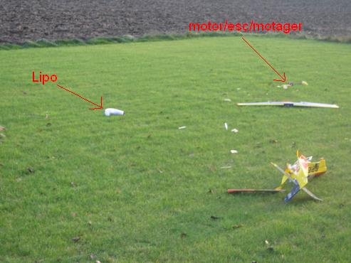

    Jomfrutur med min 40-size Cap 232 endte ikke så flott.
    Flyet var konvertert til børsteløst. Motoren var en splitter ny Axi 4130/20 med 17x12 APC.
    Råflott motor med råe Lipo pakker.
    Hadde noen fine runder og starter på en lowpass i rimelig god fart. Plutselig gir høyderor maks utslag nedover og flyet drar rett i bakken i løpet av ett sekund. For et smell! Jeg har en teori om radioforstyrrelser.
    Er kun 2 servoer som kom fra dette kræsjet i behold. Sure greier.
