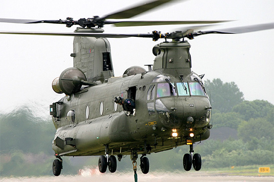

        Er jo egentlig bare en ombygd Chinook. Når det kommer til energibruk skal jeg ikke gjette noe på det aktuelle helikopteret. Men en halerotor er bortkastet energi. Så dersom man kan slippe å bruke en, er det mer energi til løft.

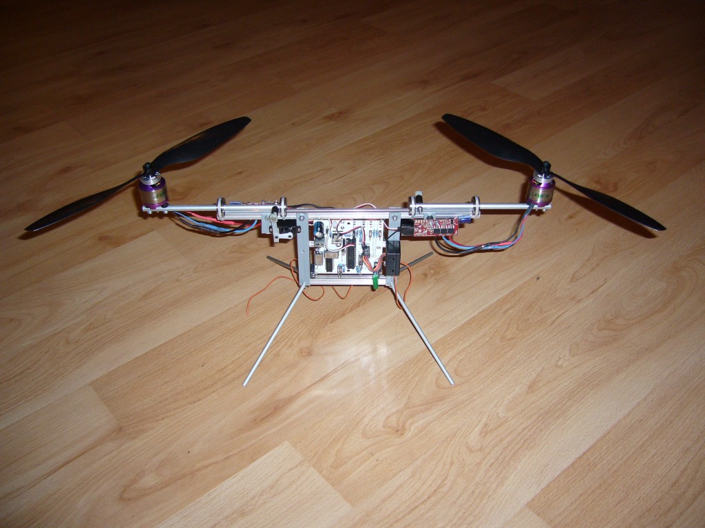

          Designmessig byr det på noen utfordringer:
          Siden vridningen på bladene er konstant blir opphengpunktet for rotor delen (inne ved kroppen) veldig kritisk - her skal man ha fri bevegelse i 2 akser, videre skal man uten å få for store armer overføre bevegelsene fra raske servoer og disse må tåle en del krefter. Dette lar seg sikkert implementere men krever en god del prototyping før de fungerer.
          Rotor bladene er relativt små i forhold til kroppen, for å få ønsket løft så må man opp i en relativ høy RPM noe som ikke er særlig fordelaktig sett i fra elektronikken som skal styre den.
          Selve elektronikken som styrer dette finnes der ute i dag, NG-UAVP plattformen kan brukes med en tilpassing av hardware abstraksjons laget.
          Det finnes allerede noen som har prøvd duocopter løsninger men det er enda et stykke igjen (se bilde under)
          Jeg tror den største utfordringen blir å lage en mekanisk løsning for oppheng av rotorene.
