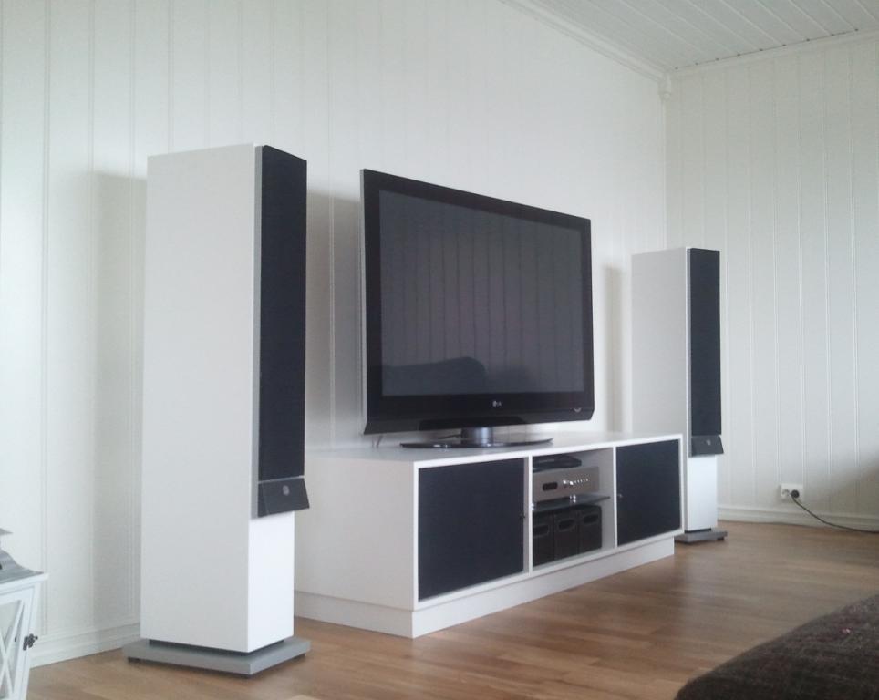

    Jeg skal ikke skryte på meg at jeg har lakkert mye, men litt har jeg lakkert tidligere. Har bl.a lakkert et par skrivebord og en tvbenk jeg lagde samt tre kjøkkeninnredninger og noen innedører i huset mitt. Det jeg bruker er oftest Gjøco oljegrunning og et eller annet oljebasert sluttstrøk. Man har også Gjøco sin sperregrunning med kvistlakk i seg. Det lønner seg med to-tre strøk med den. Den er vannbasert så enkel å ha med å gjøre. Den kan også lakkeres over med både vann og oljebasert maling/lakk. Jeg har veldig god erfaring med Gjøco sin superfinish. Jeg bruker Gjøco for det har vi mest av på møbelverkstedet vårt og om jeg skulle brukt noe annet ville jeg brukt Jotun.
    Så anbefaler jeg biltema sin "proff" sprøyte med overkopp. Den er kanon til slike prosjekter Det er vell anbefalt en maks trykk på ca 5 bar, men du ser det fort når du sprøyter hvordan lakken sprer seg.

      Takker for svar. Synes du absolutt kan skryte på deg erfaring der gitt
      Tynner du ut malingen før bruk og hva slags dysesett bruker du til denne typen lakkering?

        Bruker den sprøyten der ja Tynner ut en 20-30% med white spirit på oljemalingen og en ca det samme med vann på vannbasert. Dunker knall det. Kan med fordel lakke med klarlakk men minuset er at det gulner en del med klarlakk på

            Bruker den som følger med sprøya. God nok den, men til klarlakk kan man bruke den som er hakket mindre Glemte å svare på dette i forrige melding, sorry. Bare pass på å matt godt ned og vask skikkelig med rødsprit
