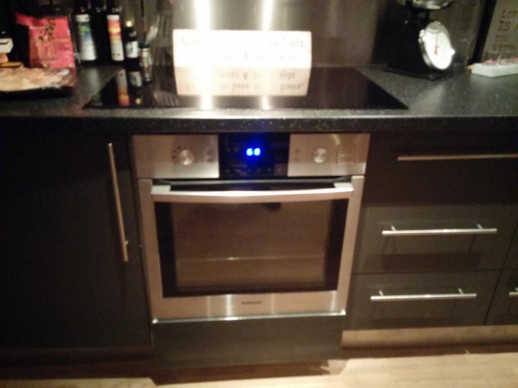

    I forbindelse med at guttungen har blitt stor nok til å skjønne at varmeovner er for voksne, bestemte jeg meg for å flytte stekeovnen fra et høydeskap, til under komfyrplata som er montert i kjøkkenbenken. Problemet da, er at det ikke er mulig å ha noen luftekanal som går opp fra komfyren, slik det var i det forrige skapet.
    Dette er IKEA-ræl, og når jeg pratet med en kar på IKEA så mente han at det holdt med noen cm utlufting i front. Det vil si mellomrommet mellom ovnen og benkeplata, som er ca 8 cm. Det peneste hadde selvsagt vært å dekke dette mellomrommet med en list (som jeg har), men da blir det jo ingen mulighet for luften til å komme ut. Jeg tenkte evt å få kuttet til et slags gitter, som vil være estetisk akseptabelt.
    Er det noen som kan noe om dette og som kan gi noen råd?

    Jeg har ikke lufting på våres ovn. ei står det noe om det heller i monteringsanvisning.. bare at det skulle være så så mye klarering til skapvegger/plate.. er vel ikke noe utlufting på ovene du har. annet enn døra?Click image for larger version

      Riktig at det ikke er noe utlufting annet enn døra, men det kommer jo varme fra ovnen som i den forrige løsningen ble delvis ført ut til en luftekanal bak skapet.

        Montert x-antall slike, og aldri brukt noen egen luftekanal.... Klem den inn

          i disse cnc fres tider. lag en fin rist i alu eller noen annet fint som kler benken/kjøkkenet i bakkant av steketopp..
