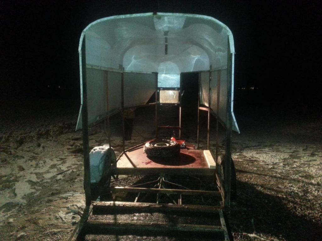

    Starter en repptråd av en Hestehenger jeg kjøpte av "Kenolang"
    Kanskje noen har gjort noe lignende før og har noen tips å komme med? Tar i mot alt av tips!
    Er egentlig ganske rett frem å reparere hengern, men blir mange timer med jobb før dette er en rullende flyhangar.
    Laster opp noen bilder underveis. Her kommet et lite stykke på veg.

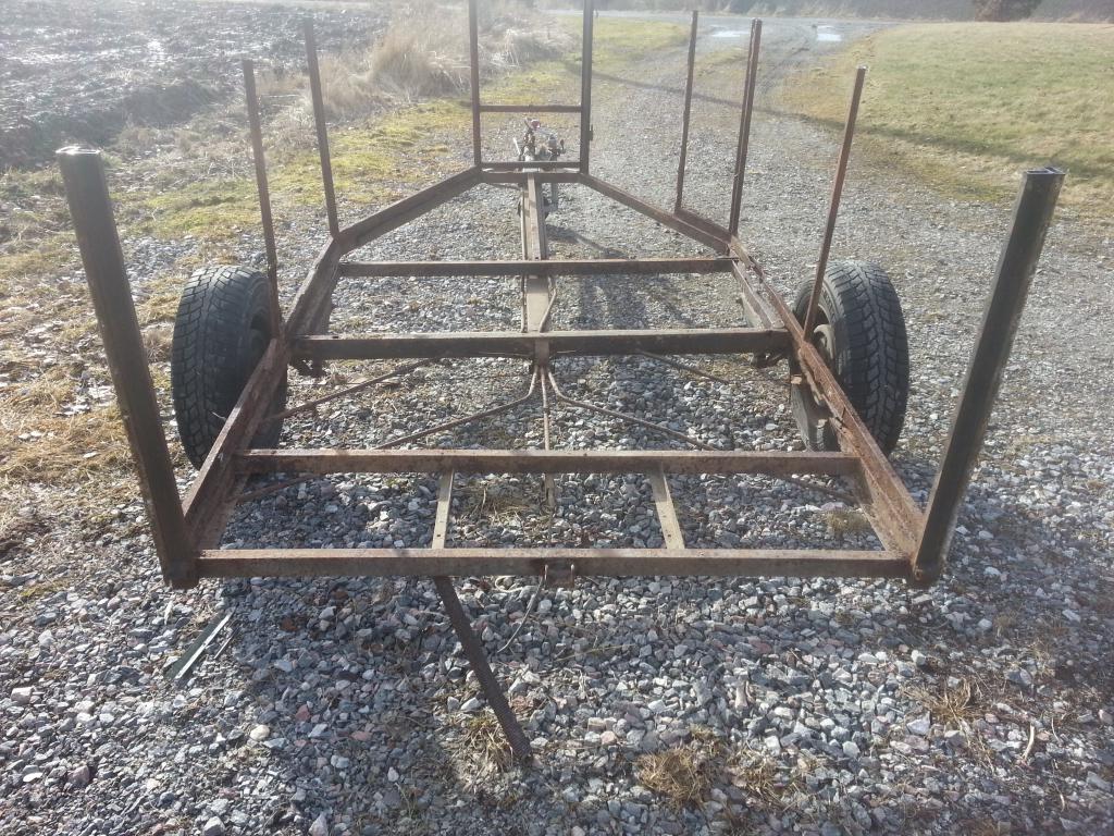

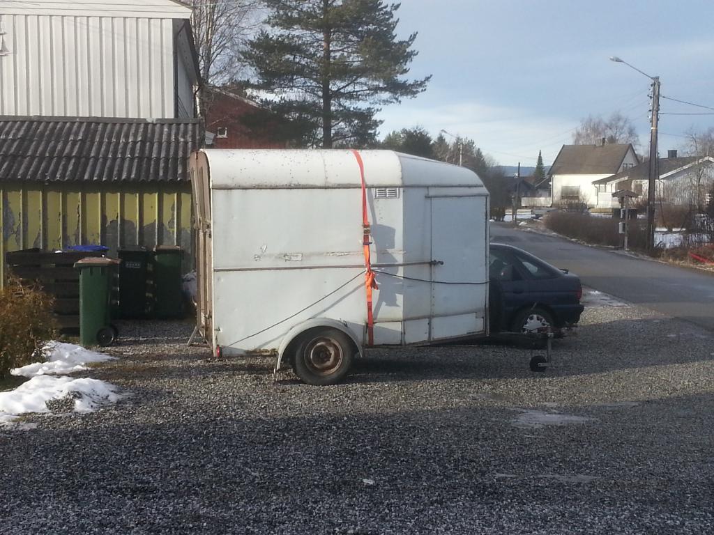

    Her er utgangspunktet før jeg begynte

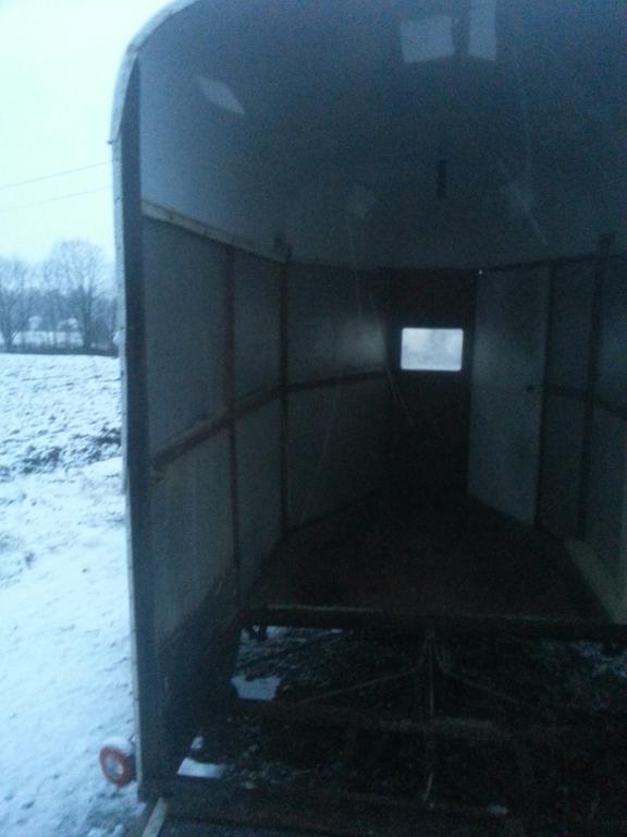

      Fikk ribba noe av aluveggene. Venter med å fjærne resten til jeg har sveisa ny ramme.

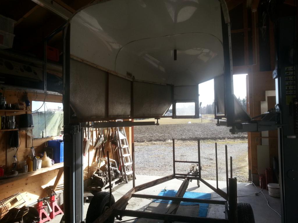

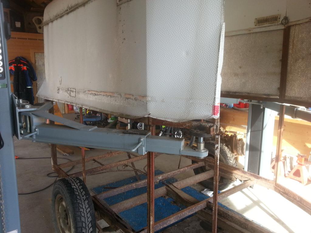

      Kjekt med bukk for å løfte av toppen. Uten den hadde det fort blitt skummelt

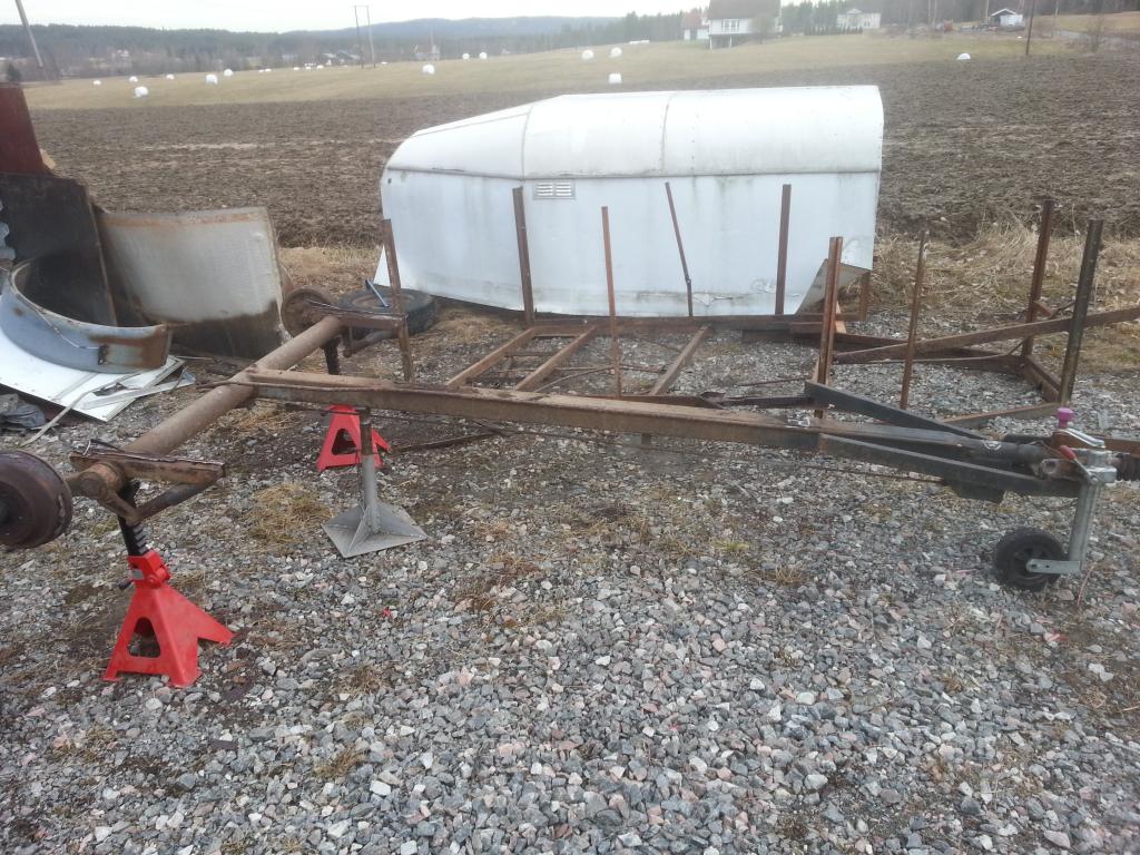

      Ramma på understellet. En halvtime med kapping så var det bare å løfte av ramma. Tok vare på større deler av ramma for å bruke det som mal.
      Der står saken klar til å slipe vekk rust. Må ta en runde på bremsetromlene og se om de er brukbare.
      Stålet er på stedet. Så det blir sliping og lakking på steder som ikke trenger å vøre sveisepunkter.
      Noen anbefalinger av lakk? Gjerne lakk som ikke trenger grunning, hindrer rustdannelse, tåler litt slitasje og som kan brukes oppå rust (ikke sjans å få fjerna absolutt all rust). Er ikke sikker på om slik lakk finnes. Hvis det ikke eksisterer så blir det vanlig lakk prosedyre. Trenger ikke å være så pent siden stålet ikke vil være synlig.

        på med rust killer og såå på med bengalakk efterpå god som ny da bengalakken tåler mye
        • Karmann
          • 735
          Bengalack med inntil 25% Owatrol har gjort underverker i flere generasjoner
          Har god erfaring med det.
          Har også prøvd et produkt som heter POR15. Dette virker også til å være en veldig bra løsning. Tror Gasolin.no har den her i Norge. Den er utrolig drøy i bruk så en halvliter holder veldig lenge. Den biter seg skikkelig fast i brunt stål men sitter ikke så godt på blankt stål om man ikke sandblåser først, da biter den godt.

            Zinkspray lys perfekt fra wűrth er zink og lakk i ett. Bruker den mye på jobb etter sveising...
            Jeg laget helt ny ramme når jeg mekka meg henger... kun aksling og drag som ble med.

              Takk for tips!
              Skal for det meste slipe vekk rust. Hvis kompressorn jeg har tilgjengelig til bruk er kraftig nok, så blir det litt sandblåsing også. Basert på tilbakemeldingene jeg har fått her og flere plasser så blir jeg nok å bruke sinkfosfat basert primer og fiberforsterket rustbeskyttelse Mulig det blir bengalakk til slutt. Denne hengern skal aldri mer ruste! :P Det blir ikke særlig pent. Men veldig lite stål kommer til å være synlig.

                Pen Henger Geir!
                Hva brukte du til vegger?

                  Originally posted by RobinWK
                  Pen Henger Geir!
                  Takker
                  Jeg brukte portelementer...
                  Alle mål er som i vognkortet, så da trenger den heller ikke vises. Platten var opprinnelig bare 2 meter lang, men med teleskopdrag ut til totalt 3,75. Så nå er kassen 3 meter lang og fast drag på 75cm. God plass med andre ord...
