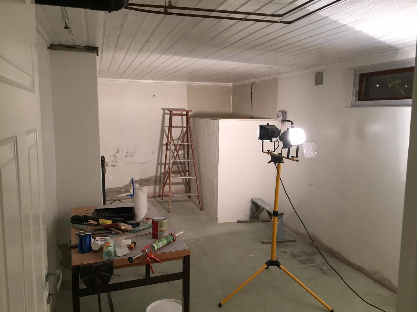

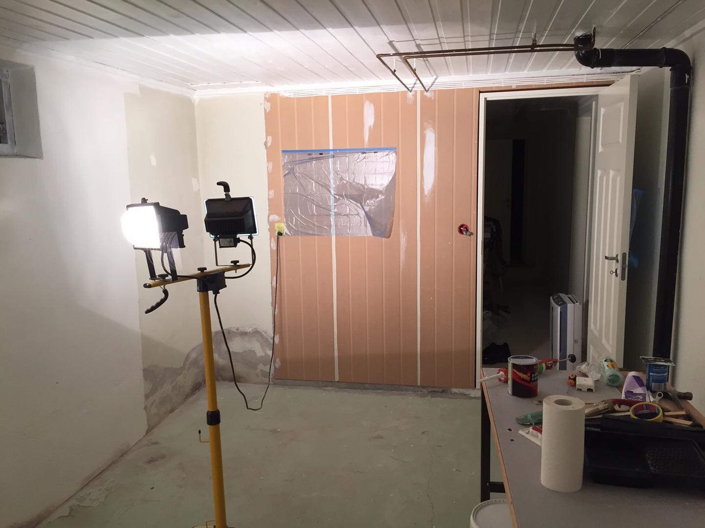

    Endelig er man i gang med snekkerboden. 15,7kvm gulv. blir noen lagringshyller fra en tidligere kjeller. 160cm IKEA kjøkkenskuffer. Må jo bli et byggebord og annet. Innflytting mot jul håper jeg

    Dette blir nok veldig bra, du skriver 160cm skuffer, er det to seksjoner eller en? Er selv på jakt etter skuffer som jeg kan ha materialer i altså litt over metern innvendig (balsa og lister osv.) eventuelt andre gode løsninger på dette.
    Hvordan skal du løse byggebordet, skal du kombinere det med lagring under?
      Husk å lage stor utgang. Ellers får du ikke ut de store flya du skal bygge

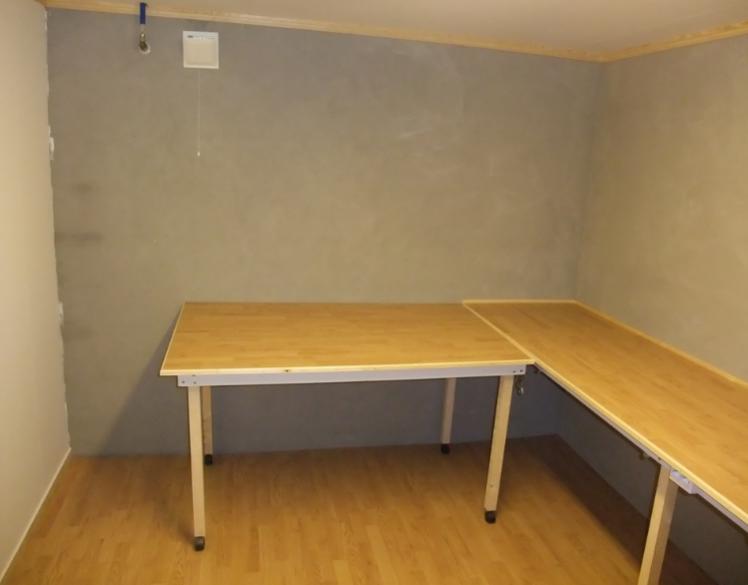

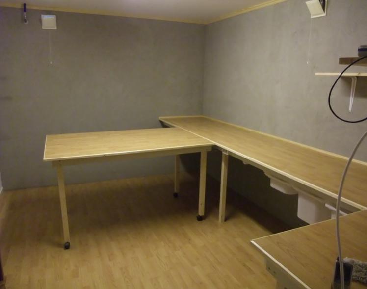

        Min erfaring er at hvis du kan, ikke lag byggebenk inntil veggen, men et byggebord midt på gulvet. For store modeller er dette spesielt snedig da du kan gå rundt hele flyet uten å flytte på det. Jeg lagde byggebord med låsbare møbelhjul under. Så lagde jeg fester i veggen og bordet av typen karmlås slik at en kan gjøre det fast i veggen hvis det også er hensiktsmessig. Bordet lagde jeg av sponplate og limte billig laminatgulv oppå for å få en overflate som var lett å holde rein og skrape limrester av

            Det er 2stk 80cm ikea skap. Når det gjelder byggebord hadde jeg tenkt på et stort trillbart. Men fikk høre at da burde gulvet være garantert flatt fordi bordet vrir seg om det ikke er veldig stivt eller vil tippe fram og tilbake. Mitt gulv er ikke garantert flatt, så jeg er usikker på hvordan jeg løser det for øyeblikket. Lagring av byggematrialer lurer jeg også på for det hadde vært bra med en stor skuff. Mulig et benkehjørneskap er en mulighet, ikea sin er b:127,5x d667,5x h80cm men da må alt lures inn. Vurderer den som stamme under et bord på hjul. Kan da lage hull i endeveggen og få plass til lange materialer. Setter veldig pris på bilder av andres ideer, for å få ideer. Har også fantassert om et bord med elektriskjusterbar høyde på. Jeg har en lang gang som fører rett ut i det fri og minste dørkarm mål er 190x70cm så jeg tror flyene kan bli store nok for meg. Takker for alle innspill Og post bilder fra ideene dine her om du vil

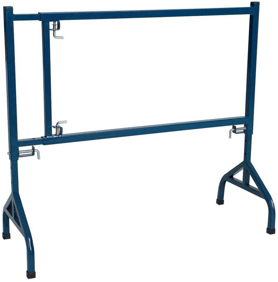

                  Jeg har både faste bord, mobilt bord og mobilt stativ med krybbe.
                  Faste bord har jeg bygd mot vegg i form av å feste 2"x2" i veggen med spikerplugger, og bygd en ramme og bein i 2"x4" og så skrudd tykkeste typen gulvsponplater fast som bordplater. Så kan man om man vil bygge hyller/skap under de på en enkel måte. På den måten får man om ønskelig "gratis" topplokk og bakvegg til hyller/skap.
                  På modeller/flykropper som man har kommet såpass langt at kroppen er "hel ved" utvendig så man kan ha den i krybbe ved montering av motor og diverse involler, så er dette stativet fra Biltema veldig praktisk etter litt modding.
                  Jeg har dette selv og er kjempefornøyd med det.
                  Det er fjærbelastede låsemekanismer så man endrer både lengde og høyde på en enkel måte.
                  Lager krybbe i form av rør med rørisolasjon på og med innfesting i form av vingeskruer.
                  Så dette blir lett å justere i forhold til størrelsen på flykroppen, og vil man ha hjul på så er ikke det umulig å få til.
                  Stativet er laget av firkantrør, er solid og koster kun 199,-

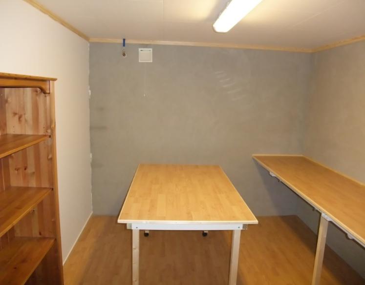

                          Bordet kan kobles fra benken langs veggen. Fungerer fint, men kunne gjerne vært noe større. 50cc flykropper får akkurat plass oppå
