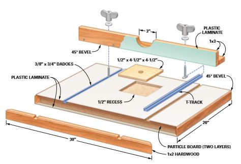

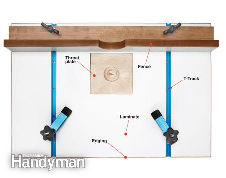

Selv har jeg et eget wolfcraft fresebord med bein, det er laget for å fastmontere en håndoverfres under, også er det opplegg for avsug, nullstrømbryter osv. i dette. Og en søylebordmaskin som jeg kjøpte i Norge for mange år siden, ganske "standard" sak med utveksling og reimoverføring, begge deler fungerer greit.
Men jeg ser at man får kjøpt "fresebord" til å sette på søylebordmaskiner også, eller du kan mekke det selv (link under).

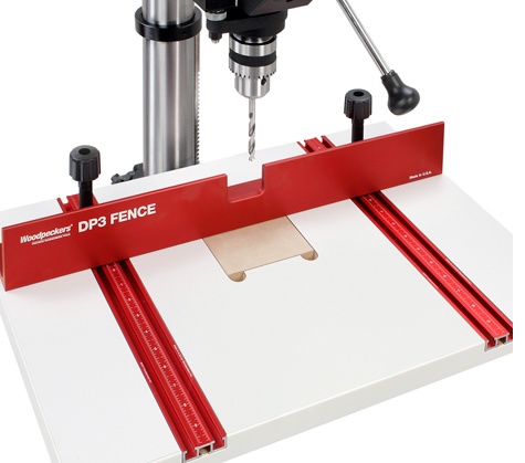

Eller kjøpe ferdig:
http://www.infinitytools.com/Woodpeckers-Drill-Press-Fence-3-x-3-x-23/productinfo/DPT-103
